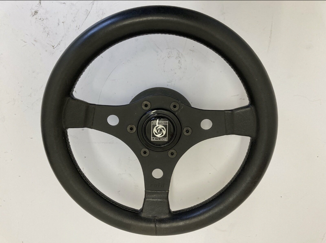

Kennt jemand von Euch dieses Raid Lenkrad? Durchmesser sind 300mm. Gibt es dafür eine Mini Nabe (mit Blinkerrückstellung)? Und eine ABE?

Habe extra nochmal den Brief ausgebuddelt...
Ist ein RAID 17
Eintragung: RAID Sonderlenkrad, KBA 70219, mit Nabe M154
falls es weiterhilft..
Inno-Uwe

Alles anzeigenHabe extra nochmal den Brief ausgebuddelt...
Ist ein RAID 17
Inno-Uwe

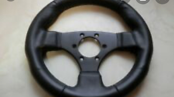

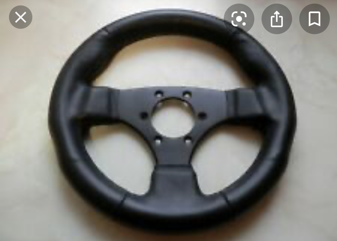

Die RAID 17 Bilder, die ich auf die Schnelle im Netz gefunden habe, sehen so aus - ohne Löcher. Gab es da mehrer Generationen ?
Da in Deinem die "Griffmulde" fehlt, ist es vermutlich eher ein Raid 1.
So wie das hier, nur ohne dem Prallschutz.

Für alle Raid Lenkräder sowie auch Dino Lenkräder vom selben Hersteller passt die Nabe M154 für den Mini bis zum SPi und die hat eine Blinker-Rückstellung..
MPi hat eine andere Verzahnung.
Das Lenkrad ist kein Raid 1, sieht diesem aber sehr ähnlich. Sowie auch dem Raid 2 und Raid 3
Raid 1 hat 360mm
Raid 2 hat 340mm
Raid 3 sogar 380mm
Auf der Rückseite der unteren Speiche müsste die genaue Bezeichnung, sowie auch die KBA Nr. stehen...

Hallo Uwe, das Leyland-Lenkrad hattest du mir im Oktober verkauft. Jetzt weißt wieder, wo es ist
LG Mathias
