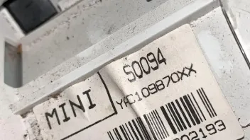

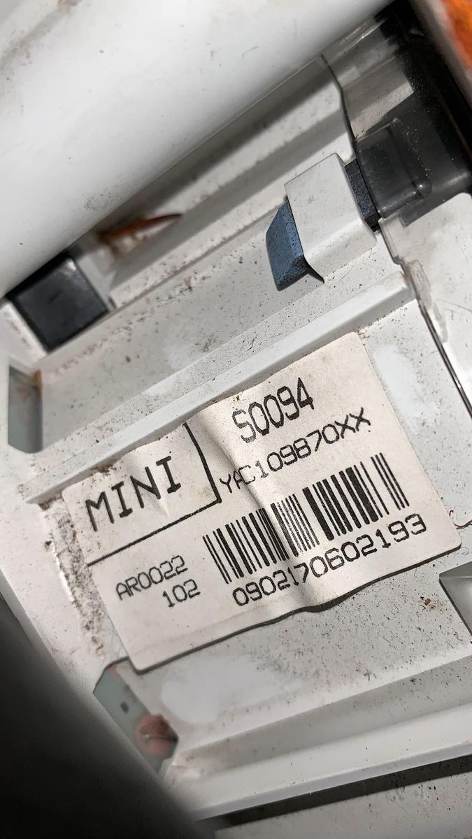

Ich hab noch eine Frage. Kombiinstrument vom Vergaser passt sicherlich nicht in den MPI, richtig?
Ist der Aufkleber oben drauf relevant dafür?
Kannst du sagen welche Nr. identisch sein muss? 🙆🏻♀️
Drezahlmesser ist beim MPI anders, würde dann das doppelte anzeigen.
