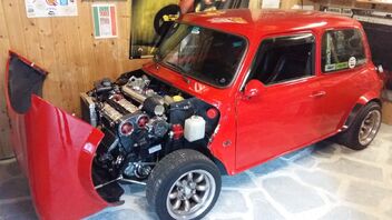

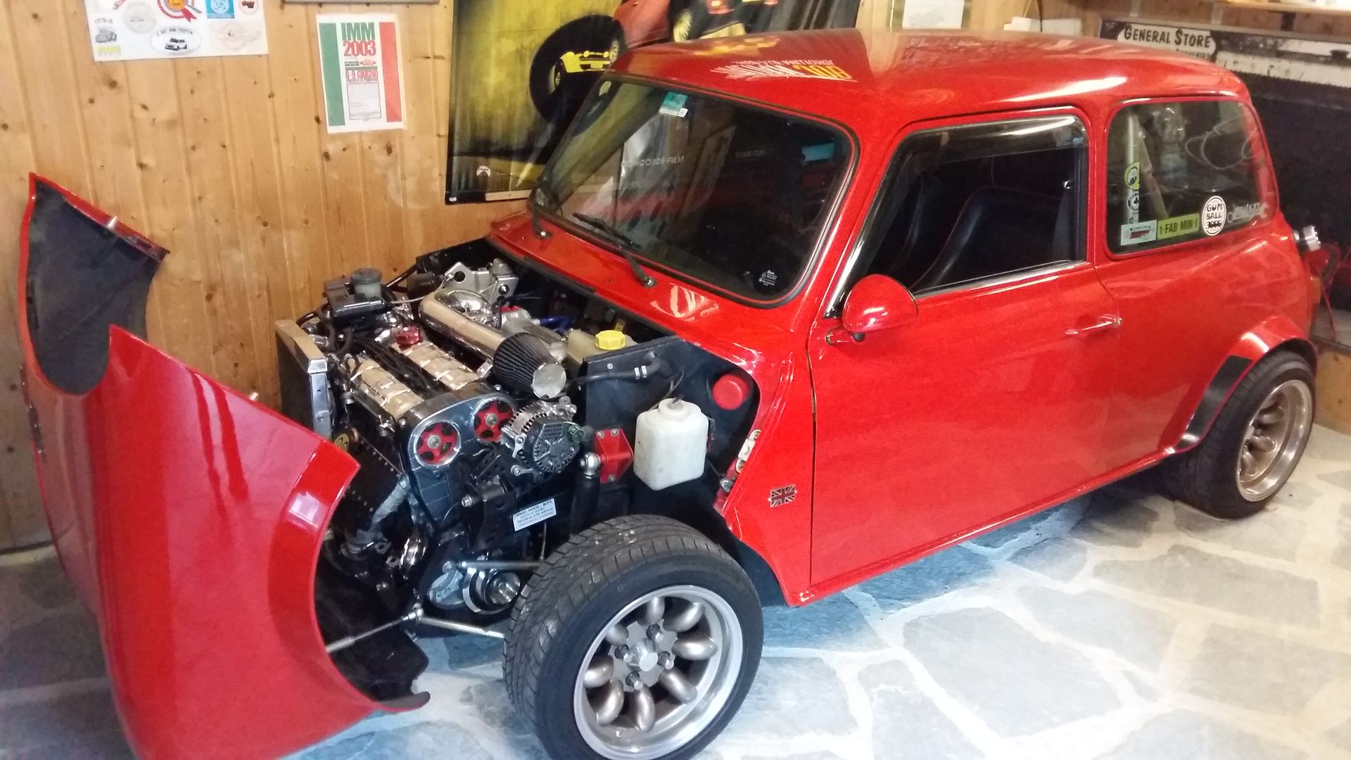

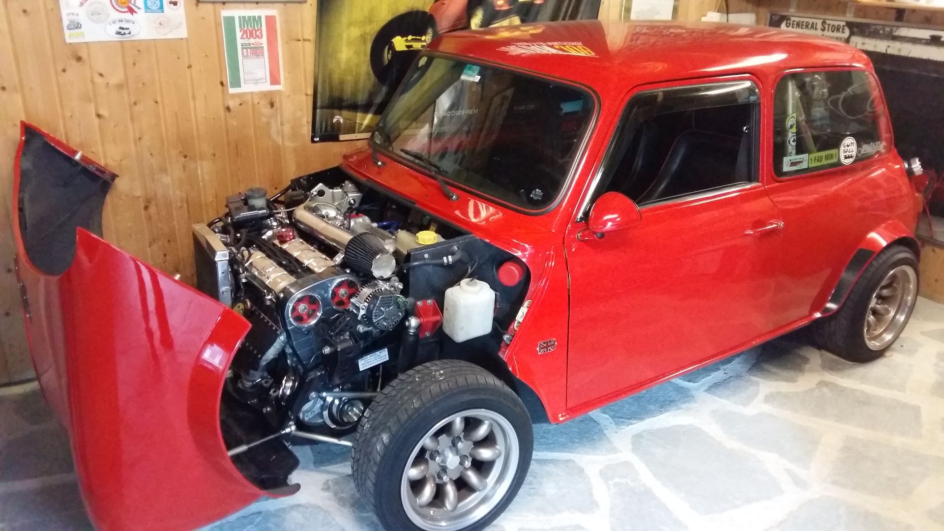

  • Schreib mal den "Blech Bernd" an...
    Hat er erst kürzlich gemacht... k-IMG_8706
    Ich meine, es sind Scharniere vom Kofferraum-Deckel vom Audi A4, bin aber nicht 100%ig sicher. Bernd weiß es aber genau... :wink:
    Gruß, Diddi
  • Hallo.
    An meiner Antwortzeit muss ich noch arbeiten. Bin wohl nicht schnell genug. :smile:
    Bei Meinen sind die Heckklappenscharniere vom Audi A4 Generation B3 verbaut. (B4 gehen auch) Die Federn müssen bei der Blechfront durch Stärkere ersetzt werden. Muss ich nachschauen welche ich genommen habe.
    Die Scharniere vom BMW E46 gehen auch, sind etwas länger. Haubenschlösser auch vom E46.
    Kann sogar sein, dass ich beides vom E46 noch da habe. Bei Bedarf PN.
    Der BlechBernd

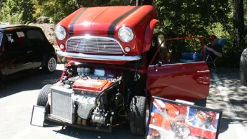

  • Ich habe für diesen Zweck mal Haubenschlösser vom Rover 75 "geborgen"... Kann sogar sein, dass die ziemlich ähnlich wie die vom E46 sind. Haben jedoch den Vorteil, dass immerhin Rover drauf steht ;)
    Und umgekehrt.

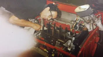

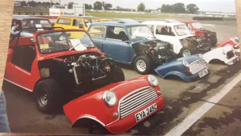

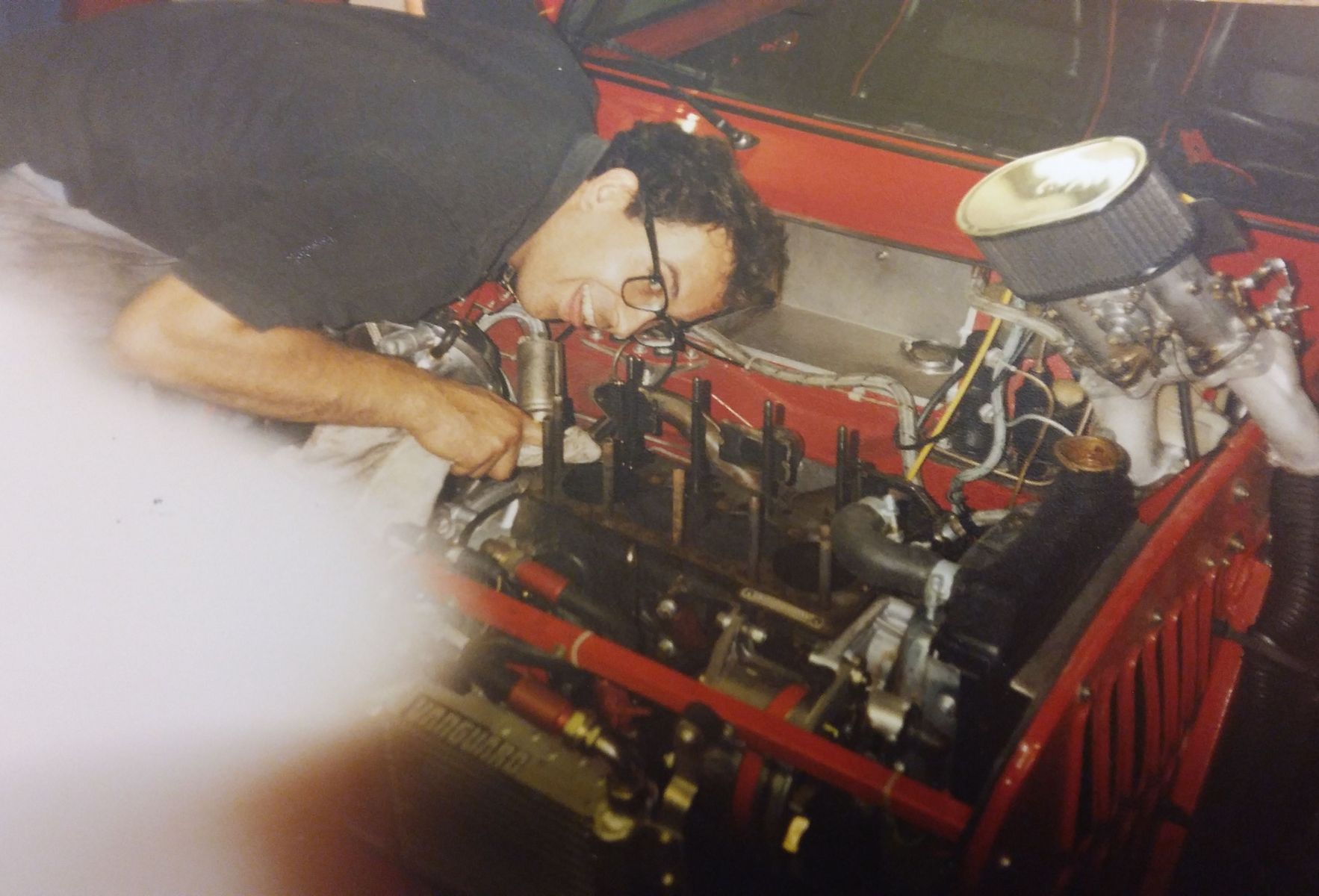

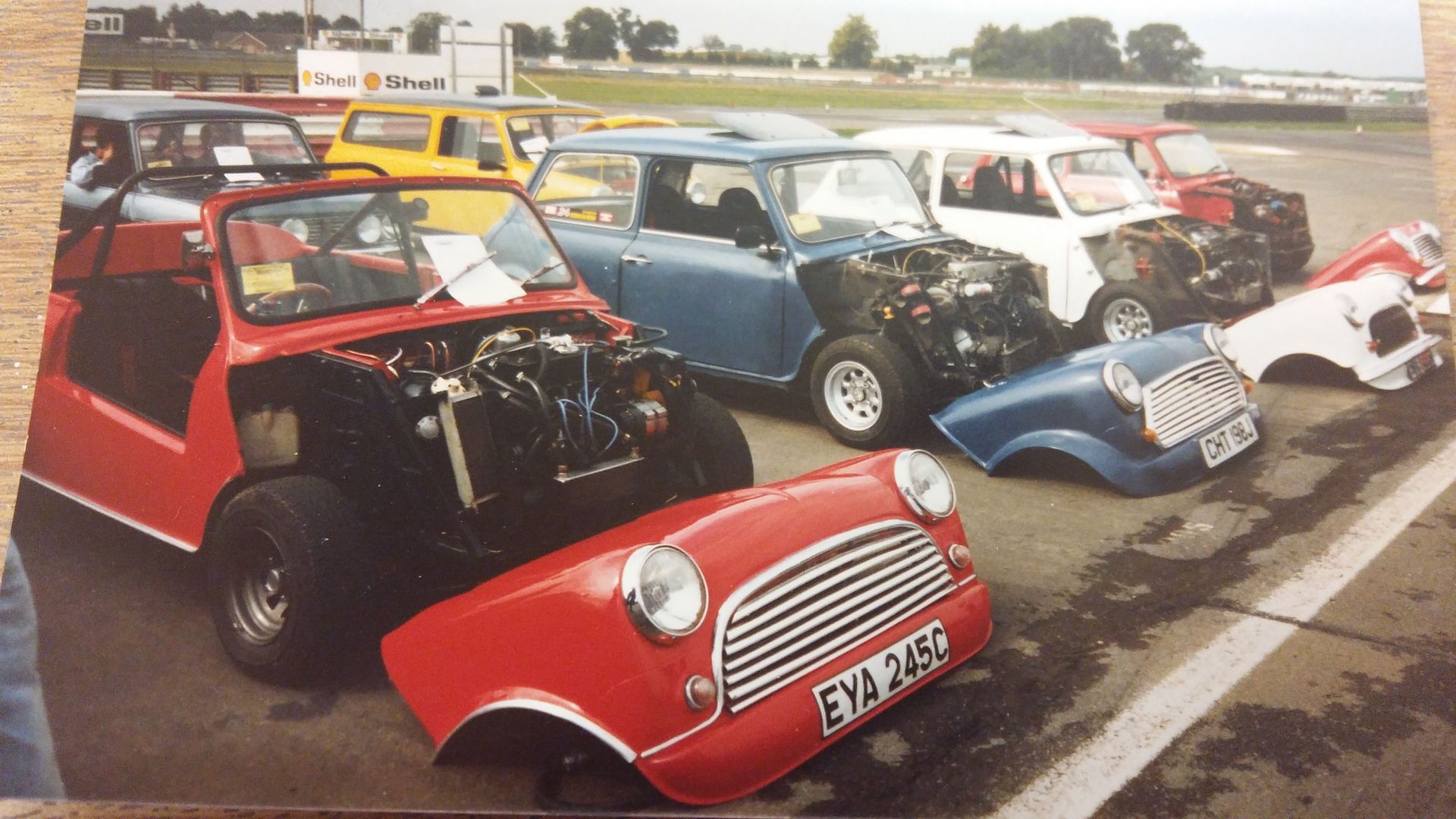

  • back to the roots......
    Ursprünglich bedeutete der Begriff " flipfront "
    eine schnell zu entfernende Frontpartie .....und war Racing orientiert.
    Üblich war diese nur abzunehmen......(Foto Sylverstone 89)
    Eine gefixte Haube zum vorklappen (TÜV eingetragen) war damals ein Novum....
    so war das und ist das bei meinem, in 5 Min. liegt die daneben......
    und schrauben muss(te) man ja
    (mit Minimotor) immer wieder mal
    inwieweit heutige Hebe.- / Schwenk.- und Klappvorrichtungen dies zulassen
    ist fraglich.
    Manche Lösungen erscheinen mir eher näher bei den Transformers zu sein......

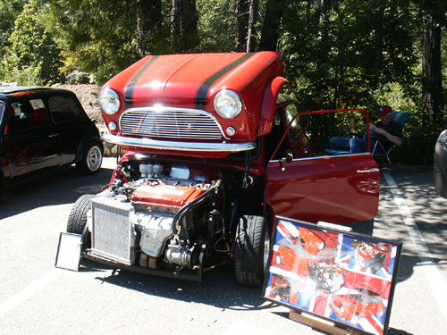

  • Na ja .....wenn man das technisch gut ausführt ist ne flipfront von großem Vorteil.
    ( Das kann ich sehr gut beurteilen da ich das seit 1988 so fahre)
    Lars ich kann nicht glauben dass gerade DU das anders siehst, da an deinen Turbomini,s die Motorhaube ja nie geschlossen ist/war sondern die Kisten quasi im Werkzeugkasten stehen :tongue:
    P.S. der neue Mini hat bestenfalls ne Motorhaube.....oder siehst du das Frontblech / Stoßfänger mit hochklappen?
