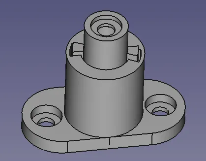

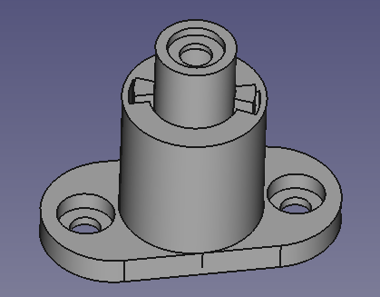

  • Genau dies habe ich vor einiger Zeit umgesetzt, damals noch als rechtes gebastel und jetzt mit Hilfe eines 3D-Druckers noch etwas hübscher. Meine Komponenten:
    Da der Hupen-Knopf über die Lenksäule mit der Masse Verbunden ist, aber der Hupenknopf beim Blinker das (+) der Hupe steuert, wird ein Relais benötigt welches Parallel zum Hpenknopf geschalten wird. Das (+) vom Relais wird fix verbunden.
    Den Schleifring habe ich aus einer Kupferplatte ausgeschnitten , an diesem ein Kabel angelötet. Und beides auf einem Holz-Ring montiert (neu würde ich diesen Ring auch drucken). Das Kabel durch den Lenkrad-Sockel zum Hupenknopf geführt und den Ring am Sockel montiert. Dafür musste ich natürlich ein kleines Loch in den Sockel bohren.
    Den "Abnehmer" habe ich mit dem Drucker gedruckt (oben kommt als Kontakt eine kleine Schraube rein).
    Diesen habe ich dann auf die Lenksäulen-Verkleidung geschraubt. Eine Feder von einem kaputten Kugelschreiber drückt den Kontakt dann an den Schleifring. Von diesem Kontakt führt ein Kabel zum (-) vom Relais.
    Das funktioniert soweit sehr gut... wenn der Schlüssel nicht im Zündschloss steckt. :) Sobald der Schlüssel steck, ohne Zündung an, funktioniert der Knopf manchmal nicht. Ich vermute, dass hier das Lenkradschloss der Grund ist und ohne, die Masse auf der Lenksäule nicht mehr vorhanden ist. Hat ev. jemand hier eine Idee wie man das verbessern könnte?
    Falls Interesse vorhanden ist, kann ich die Dateien für den 3D-Druck bereit stellen.

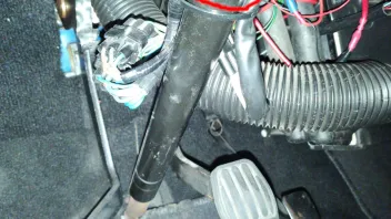

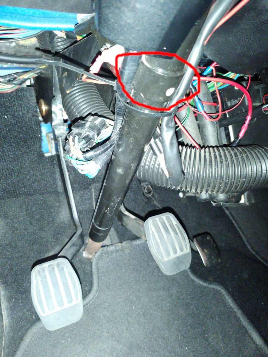

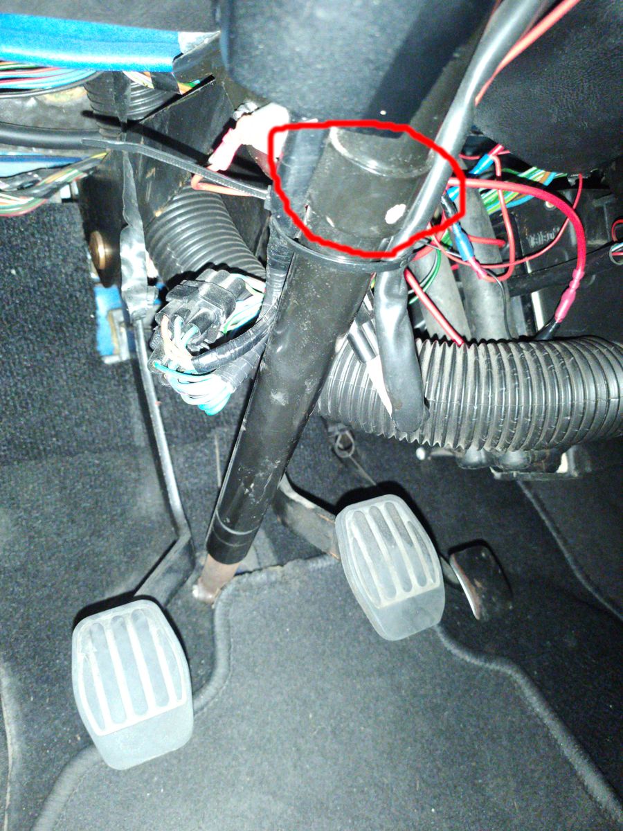

  • Da helfen nur noch Bilder :)
    Du schreibst von dieser Schnelle, ist das richtig? An diese Schnelle habe ich bereits eine Masse angehängt. Die Schelle selbst bekomme ich aber nicht ab weil diese von eine Abreissschraube (?) fixiert wird.
    Ich habe aber das schwarze Rohr um die Lenkstange etwas angekratzt und bis dort kommt die Masse. Was fehlt ist die Verbindung vom diesem Rohr auf die Lenkstange. Entweder ist das Rohr innen auch isoliert oder meine Lenkstange hat zu viel "Patina" (siehe auch ganz unten beim Bild) :) Diese Patina zu entfernen wird wohl schwer ohne die Lenkstange ausbauen zu können?
    Wenn ich Meister-Mini richtig verstanden habe, könnte ich als alternative eine Masse auf das Lenkgehäuse aussen am Mini ziehen oder habe ich das falsch verstanden?
