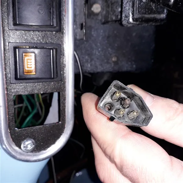

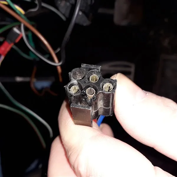

  • Moin zusammen,
    aus gegebenem Anlass empfehle ich, die Versorgung größerer Verbraucher nicht hinter dem Zündschloss abzugreifen (zumindest nicht hinter dem Stecker der gleich danach kommt), sondern (über eine Sicherung) direkt von Batterie+.
    Bei meinem Mini hat der Stecker jedenfalls die zusätzlichen 13A von der Frontscheibenheizung (ja, ich bin ein Weichei) nicht vertragen.
    Da war ich wohl etwas nachlässig, den Fehler muss ja keiner hier wiederholen; also lieber auch hier mal zur Kontrolle (Temperatur!) hinfassen wenn was zusätzlich angeschlossen wurde, oder z.B. an besagter alternativen Stelle abgreifen.
