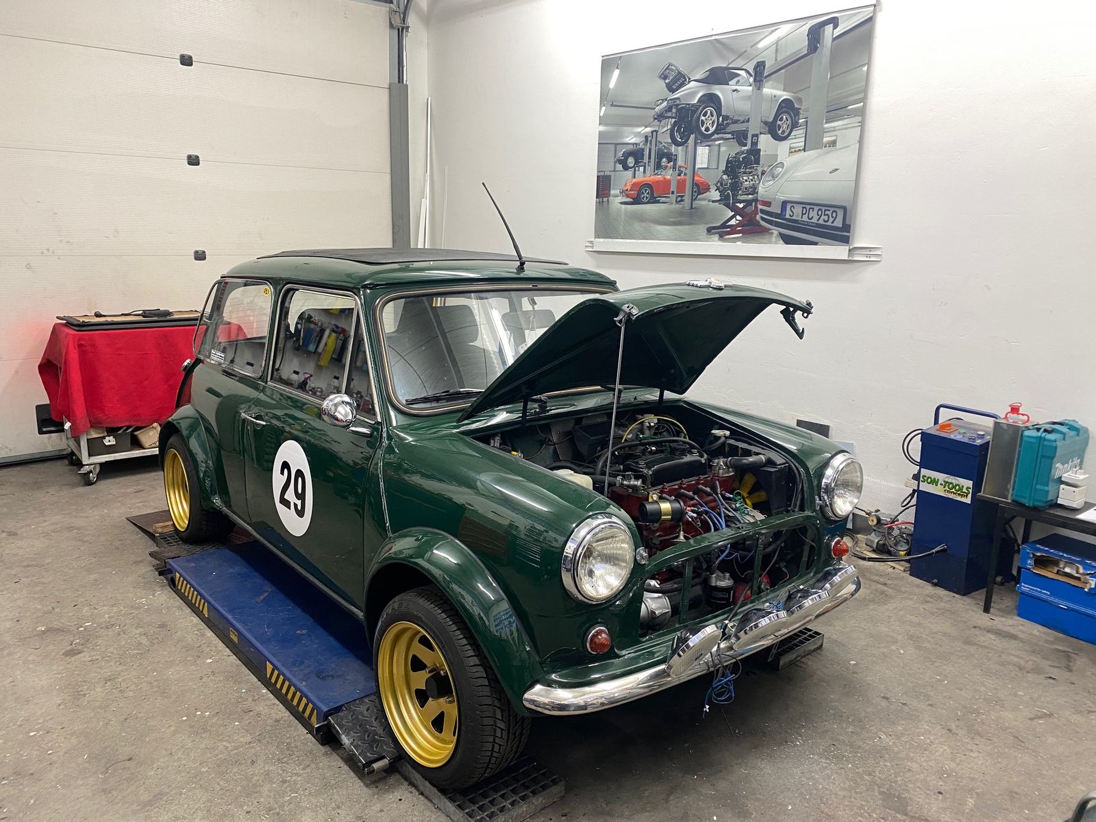

    nur mal so ... das auto steht ja nicht so hässlich da mit den grossen rädern .
    aber wir haben heute mal kurz daran gedacht auf 10 zoll räder zurück zu bauen .
    die verbreiterungen müssten aber bleiben, da eine nachlackierung definitiv nicht zur debatte steht.

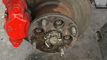

  • was ist denn für eine bremse verbaut...? schonmal nachgeschaut?
    Brauchst halt eine 7,5 Zoll bremsanlage. Oder eine 7,9 zoll gibt es auch.

  • wenn ich den Fahrzeugschein im anderen Beitrag sehe, würde ich sagen, dass an der Bremse nichts gemacht wurde und noch die alte "kleine" Bremse verbaut ist

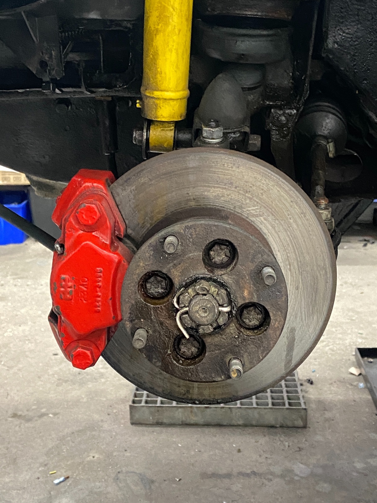

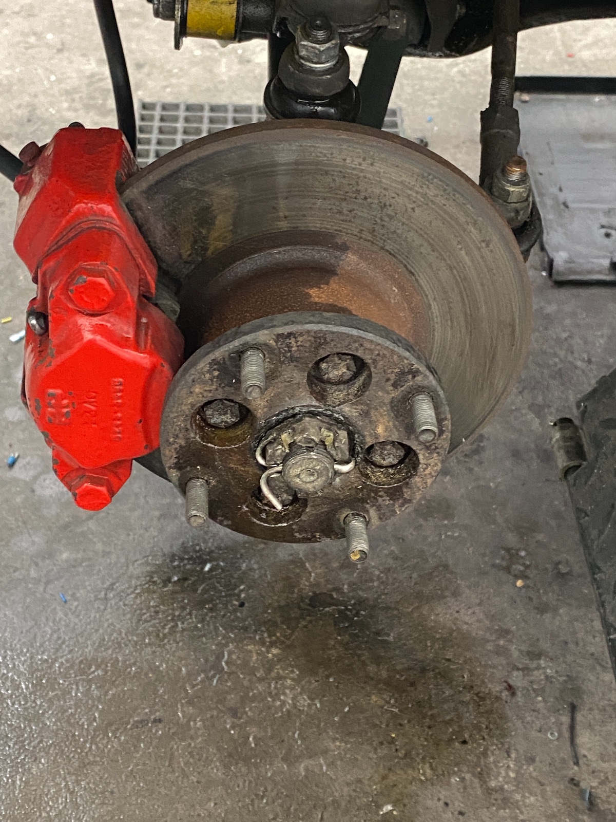

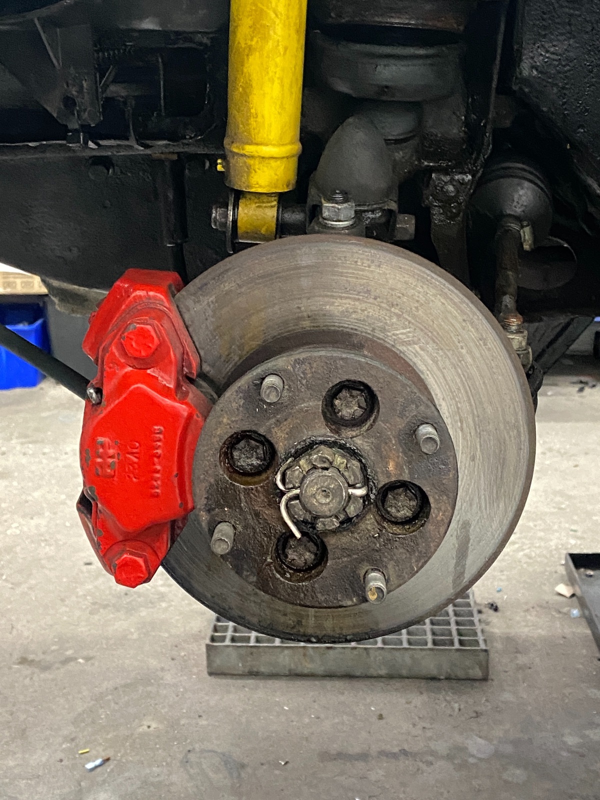

  • Da es ein Inno ist sollte die 7,5" Bremse schon drin sein, mach mal ein Foto ohne Rad. Wenn die Verbreiterung lassen möchtes sehen vermutlich 6x10" Felgen mit 165/70R10 am besten aus .

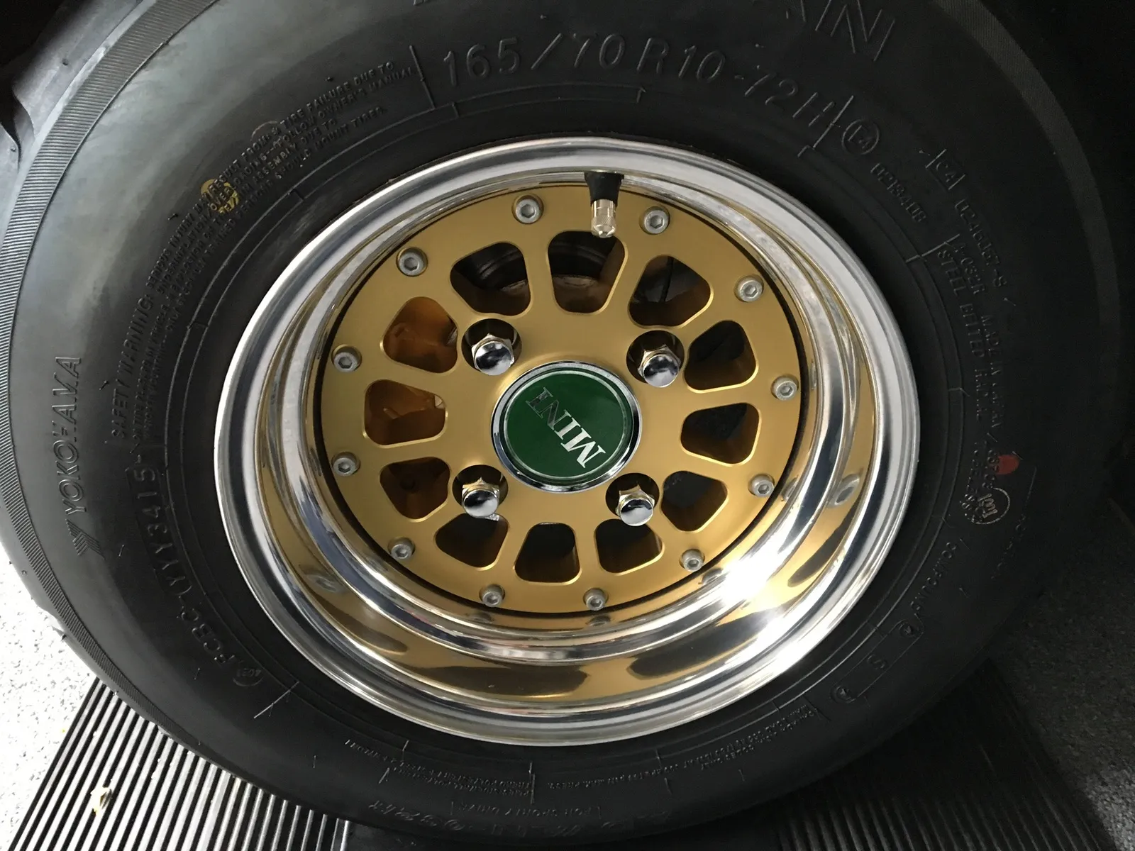

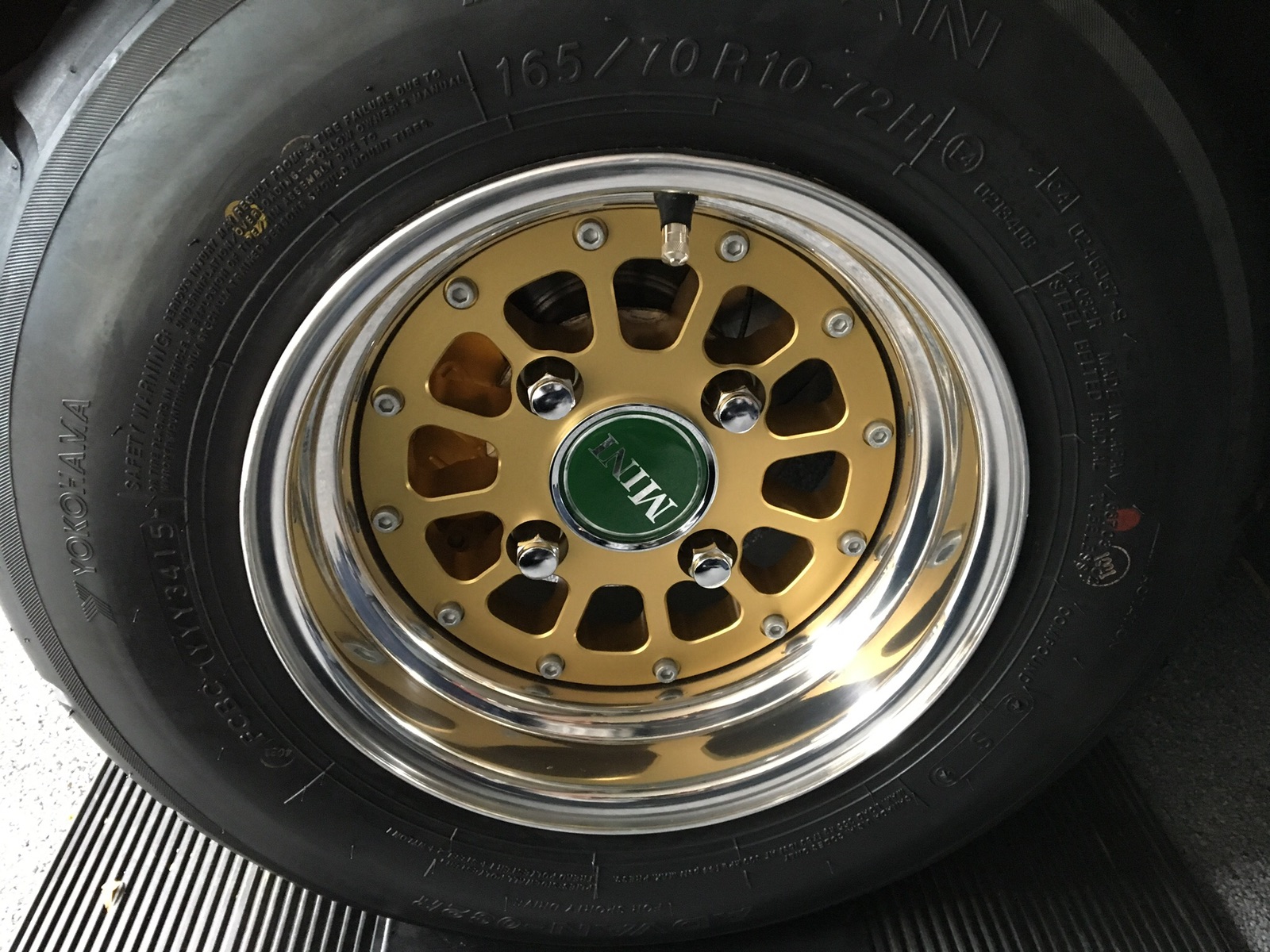

  • Mit Weller 6x10

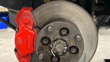

  • Das ist die 12" Bremse (Umgangssprachlich) mit 8,4" Scheibendurchmesser, eine 10" Felge passt da nicht drüber.
    Original wäre 7,5" Scheibe mit anderen Sätteln.
    Da hat aber einer oder mehrere gebastelt...auhauerha

  • Für die Umrüstung von 13" (bzw. 12"-Bremsanlage) gibt es fertige Umrüstsätze.

    Der Wunsch nach 'ausgefüllten' Radkästen ohne Umbau der Verbreiterungen ist an sich kein Problem. Du benötigst nur die entsprechende Rad-Reifenkombi.
    Das heisst, es wird die Reifengröße 165/70R10 und eine Felge in 6x10" mit entsprechender ET benötigt. Vermutlich so ca. ET 10-20 oder mit entsprechenden Spurplatten.
