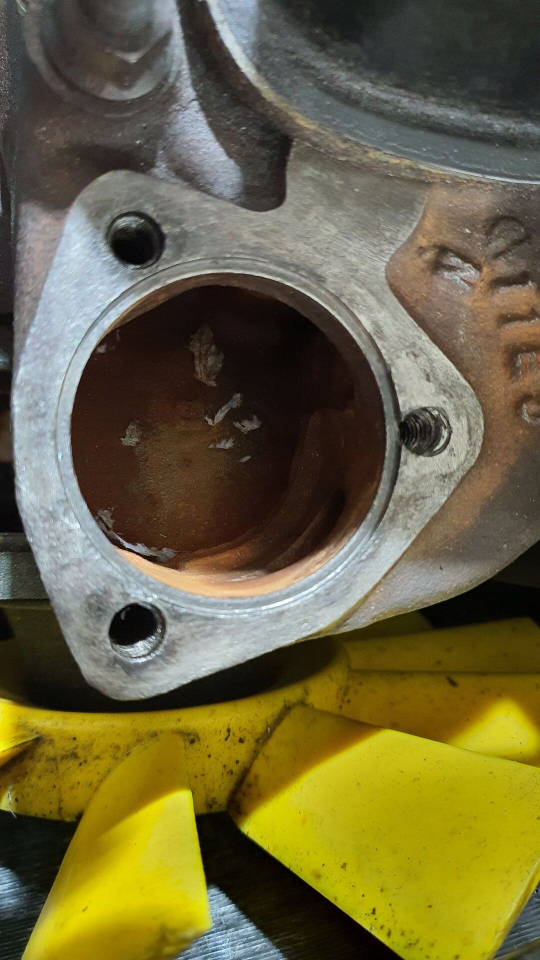

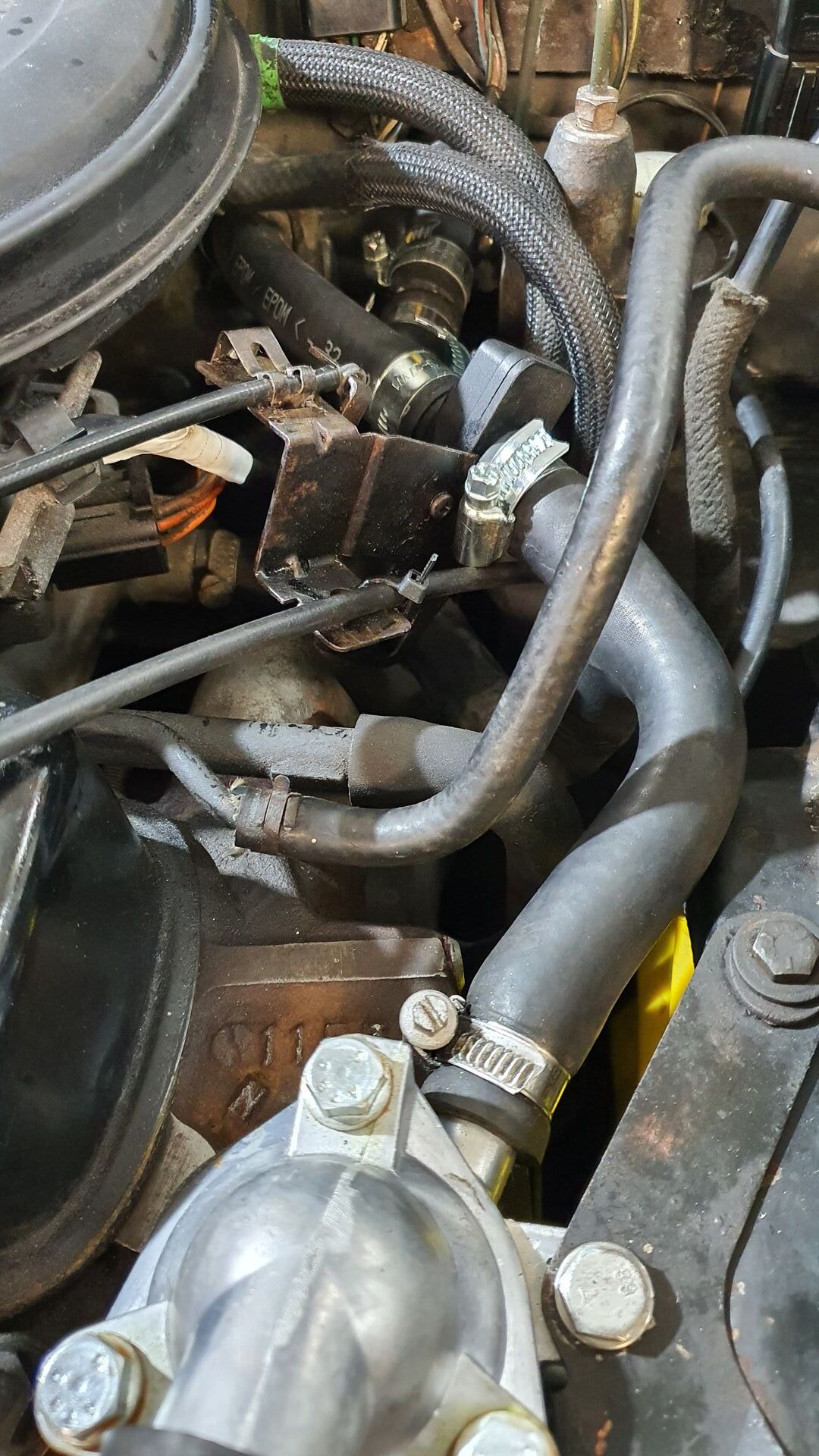

    Bei unserem neu erworbenen Spi Cooper 91 geht die Heizung nicht.Beim entfernen der Schläuche die zum Wärmetauscher führen mussten wir feststellen dass beide Schläuche mit einem Korken verstopft waren.Es stellte sich auch heraus dass der Wärmetauscher ein Loch hat.Wir haben den Wärmetauscher gewechselt und die Schläuche gereinigt bzw. von den Korken befreit.Heizungsventil und Thermostat gecheckt.Alles wieder zusammengebaut, Motor laufen lassen aber die Heizung bleibt kalt.
    Der Schlauch vom Thermostat zum Heizungsventil wird heiss, aber der Schlauch vom Heizungsventil zum Wärmetauscher bleibt kalt bzw. wird mit der Zeit nur leicht warm.Warum geht das heisse Wasser nicht durch das Ventil zum Wärmetauscher obwohl das Ventil offen ist?Kann Luft im System sein?

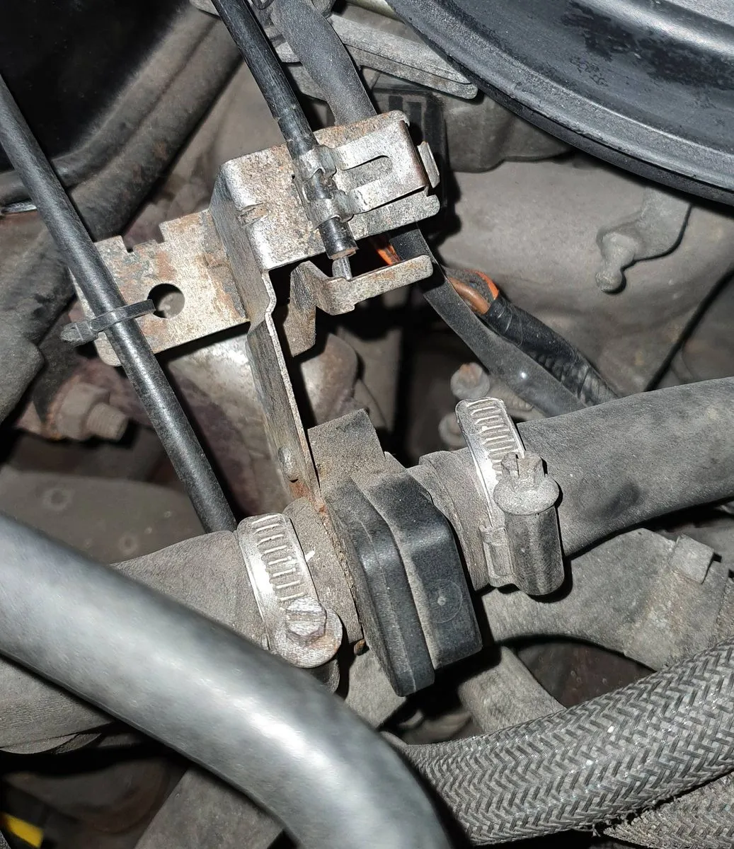

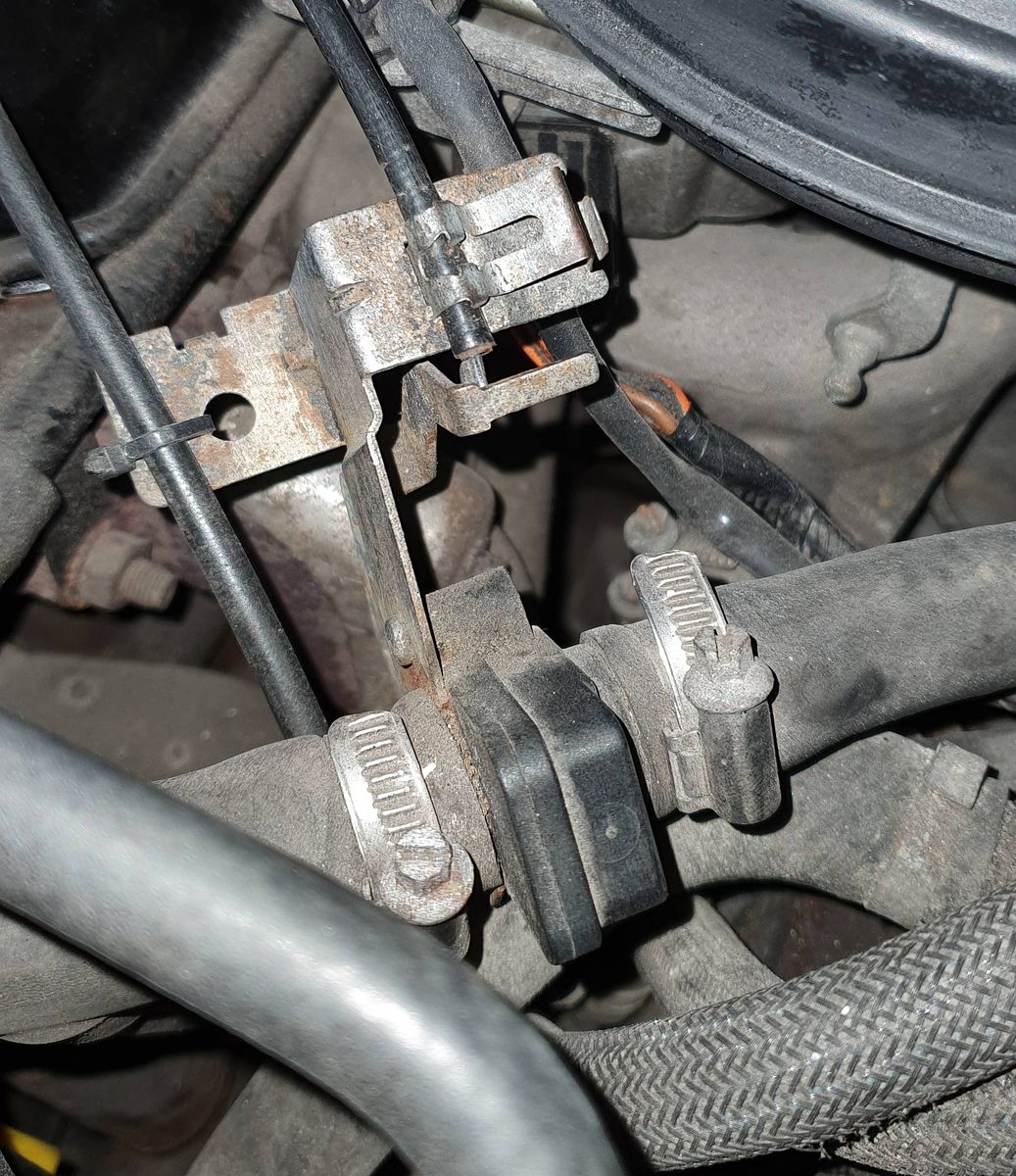

  • Und den Zug mit der Klammer so befestigen, dass das Ventil auch geöffnet wird. Zum Testen den Zug lösen und den Bügel einfach von Hand bewegen. Ganz rein ist auf, wenn ich das nicht durcheinanderbringe.
    Die sind aber auch gerne dicht, vor allem, wenn das Kühlwasser braun aussieht. Dann kann man die ausbauen und spülen.
    irgendwas ist ja immer...
  • Ich hab das Heizungsventil(ausgebaut) angeschaut, man sieht wie der Schieber die Öffnung freigibt beim ziehen am Bügel.
    Beim Kreislauf bin ich mir nicht sicher, sieht bei unserem Mini auf alle Fälle anders aus.
    Der linke Schlauch geht in den Thermostat, der rechte in den Innenraum zum Wärmetauscher.

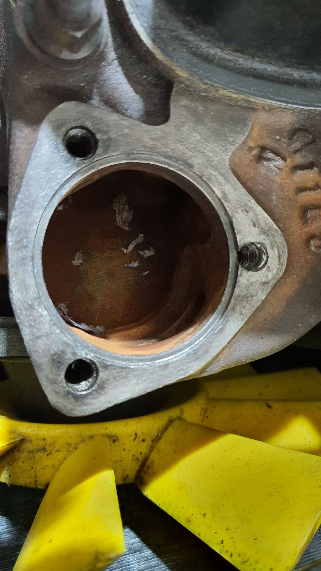

    ist der Thermostat auch zwischen den 2 Aluteilen oder ist er im Kopf? Wenn er im Kopf ist wird Heizung erst warm wenn der Thermostat öffnet.
    Auf Erfahrung vertrauen
  • Der Thermostat ist zwischen den beiden Thermostatgehäusen.Der Schlauch zum Heizungsventil wird nach wenigen minuten auch heiss aber der Schlauch vom Heizungsventil zum Innenraum bleibt kalt.

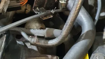

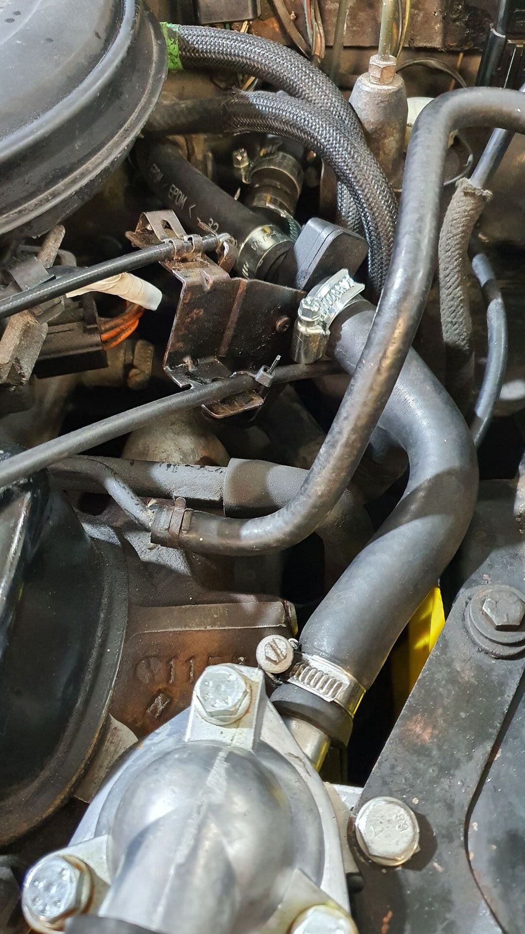

  • Langsam glauben wir dass am Kreislauf was nicht stimmt, vielleicht wurde in der Vergangenheit die Schläuche umgeleitet um die Heizung zu umgehen.Dafür müssten wir aber genau wissen welcher Schlauch wo hingehen muss.
    Wie gesagt es ist ein 91er SPI Cooper 1275ccm 63PS.
    Miniaturisiert

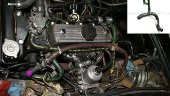

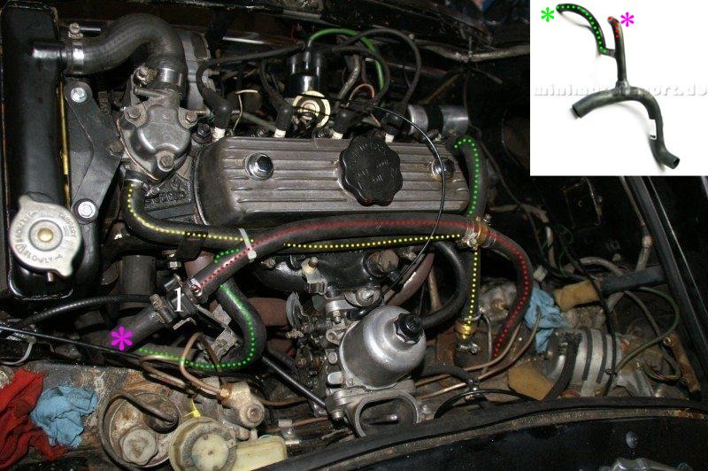

  • genpop Schlauch(30) wird bis zum Heizungsventil heiss.Die Abzweigung von Schlauch(30) geht ja Richtung Ansaugkrümmer.Fließt das Wasser dort auch Richtung Heizungsventil?Vielleicht ist da was nicht in Ordnung.
    Thermostat ist zwischen den beiden Thermostatgehäusen(unten/oben), deshalb sollte das Kühlwasser direkt Richtung Heizungsventil fliessen.
    Miniaturisiert
  • Eigentlich ist es doch recht einfach das zu prüfen.
    Mach den Schlauch 30 am Ventil ab und einen Schlauch am Verbindungsstück 25. Dann nimm den Gartenschlauch und befestige diesen am Ventil und drehe den Wasserhahn etwas auf ( nicht voll). Kommt dann am Verbindungsstück Wasser raus, ist alles gut, wenn nicht suche die Verstopfung, indem du jedes Bauteil zum Wärmetauscher stilllegst, bis Wasser kommt.

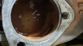

  • Heizung funktioniert wieder:smile:.Peinlicherweise lag es am falsch eingebauten Thermostat, statt zwischen den beiden Thermostatgehäusen hab ich es(am Anfang war mir die funktionsweise nicht klar) plan zum Kopf eingebaut.
    Grüße und Danke
