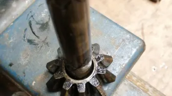

• An dem Pin sieht man sehr deutlich die Einlaufspuren im Bereich der Kreuznuten. Ob das noch gut ist, die Frage erübrigt sich eigentlich....
    Nimm einen verstärkten Pin und neue Zahnräder sowie Anlaufscheiben und gut ist.
    Teilenummern: C-BTA166, DAM6624, DAM5071
    Viel Erfolg!
    Gruss Andy
  • Das Diff Gehäuse kann auch defekt sein wenn sich die Anlaufscheiben mitgedreht haben. Bei A Diff zu 99% bei A+ sehr selten. Also auch vorher anschauen.
    Auf Erfahrung vertrauen
  • ziehe eventuell auch ein ATB Diff in Betracht. ist natürlich teurer. Aber bei einem fast road mini sehr zu empfehlen. und lebenslange Garantie!
