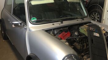

    nun ist es an der Zeit euch auch mein Projekt "MINI" vorzustellen.

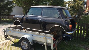

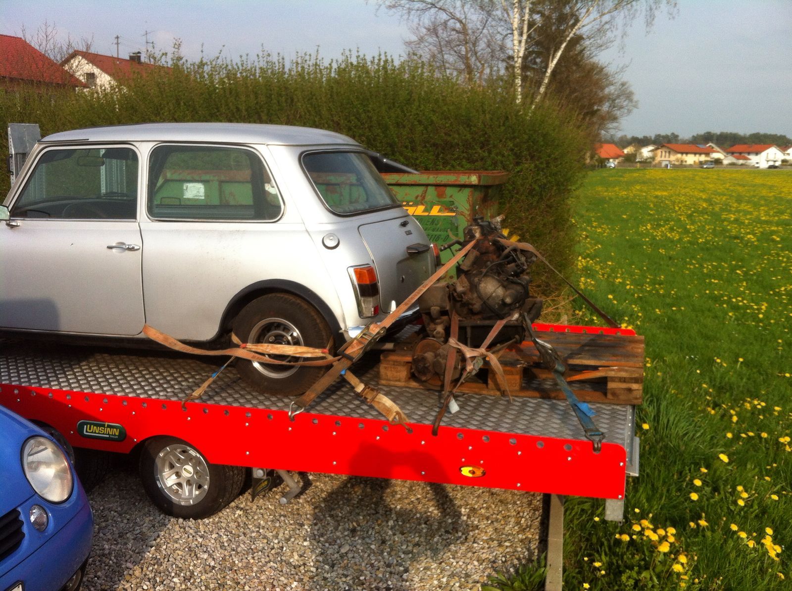

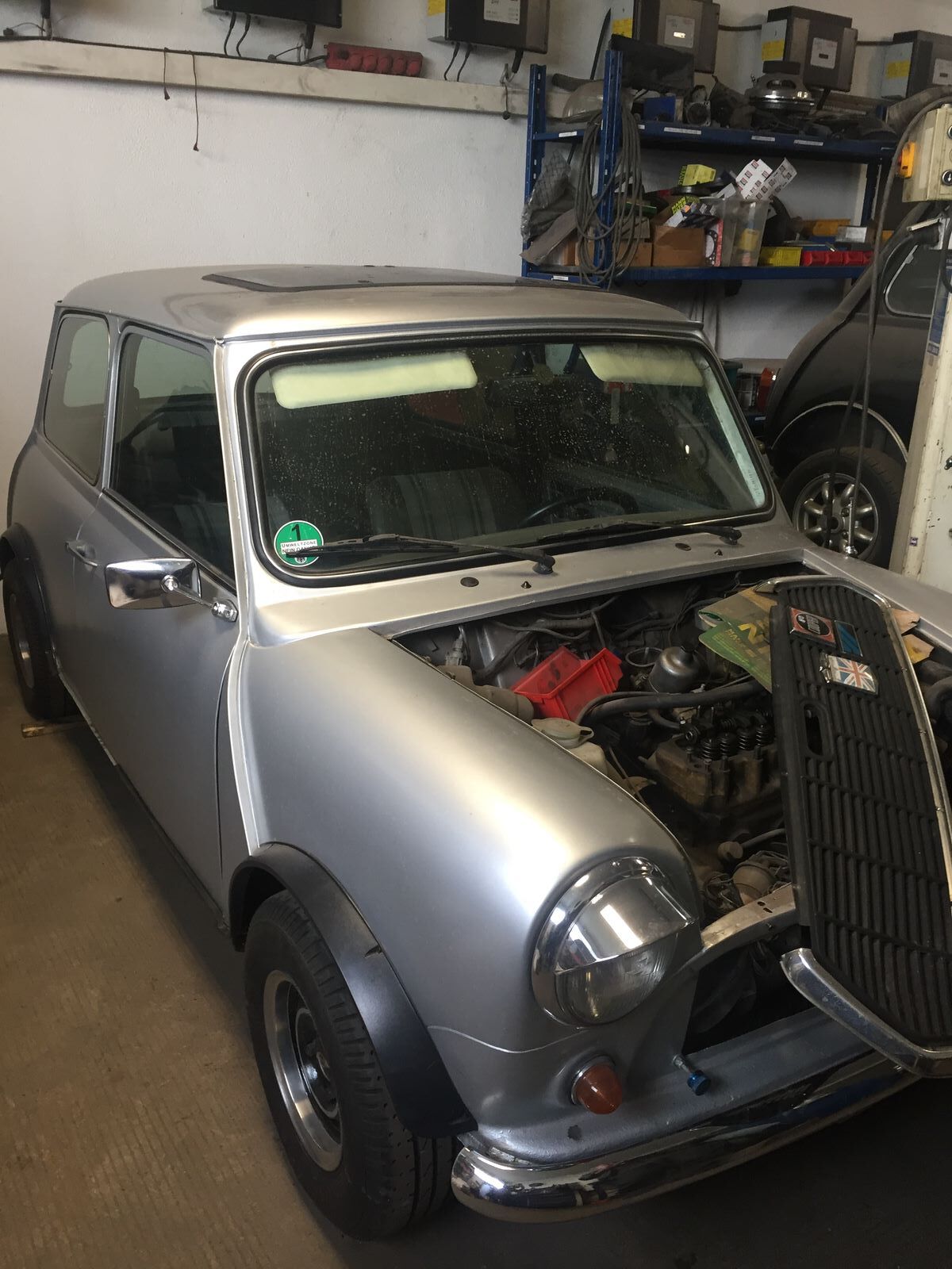

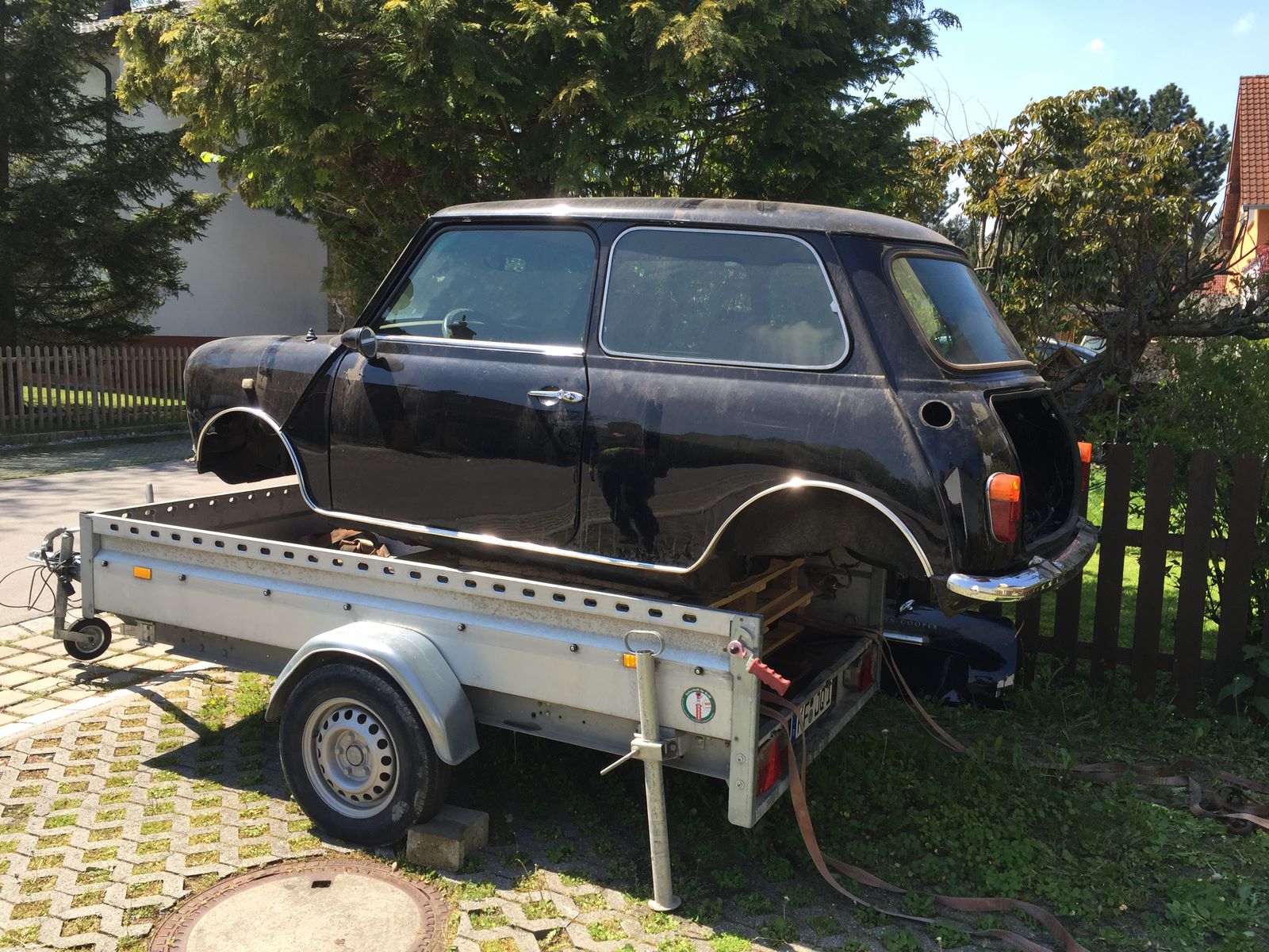

    Angefangen hat alles mit dem Kauf im April 2016.

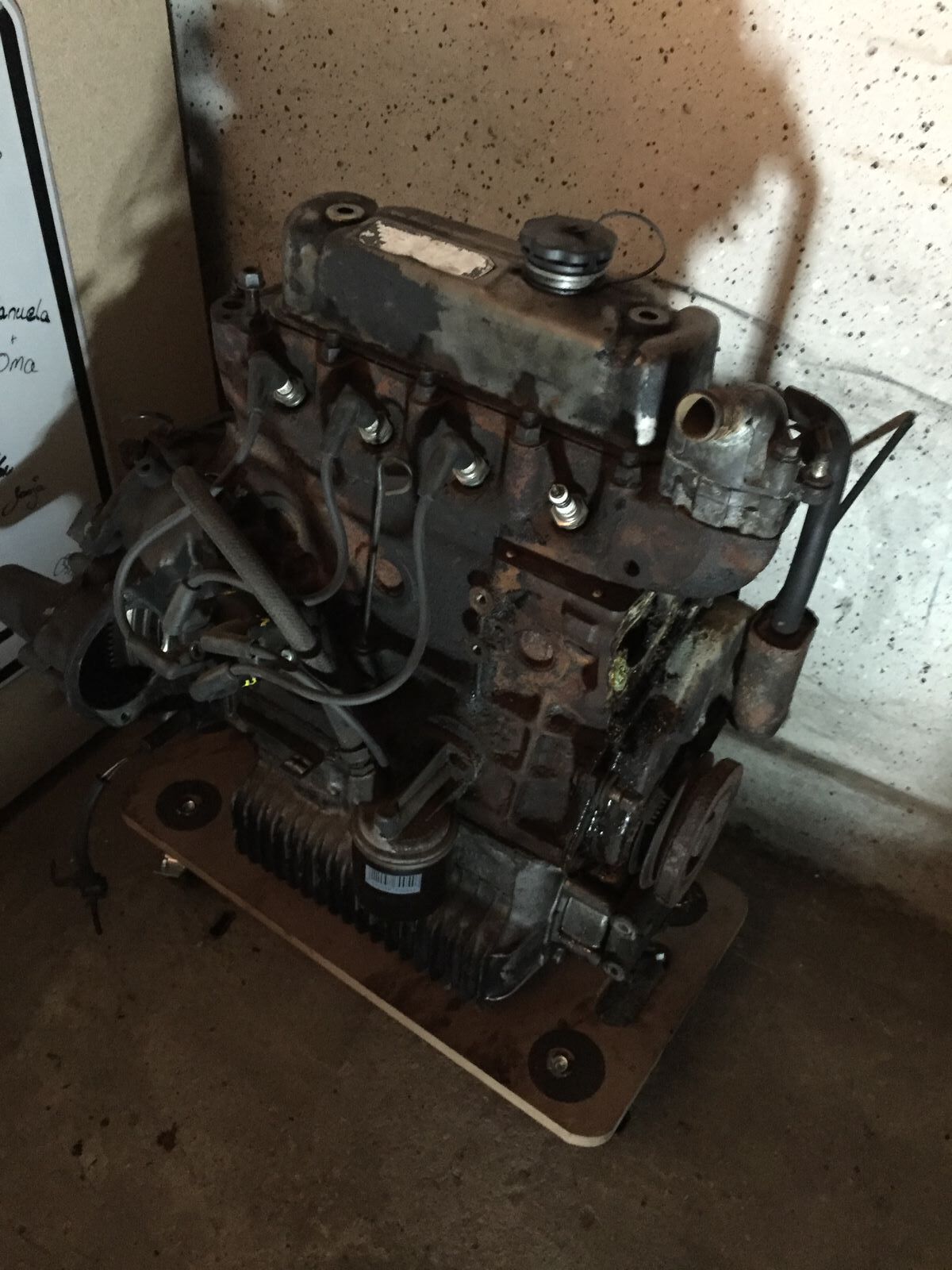

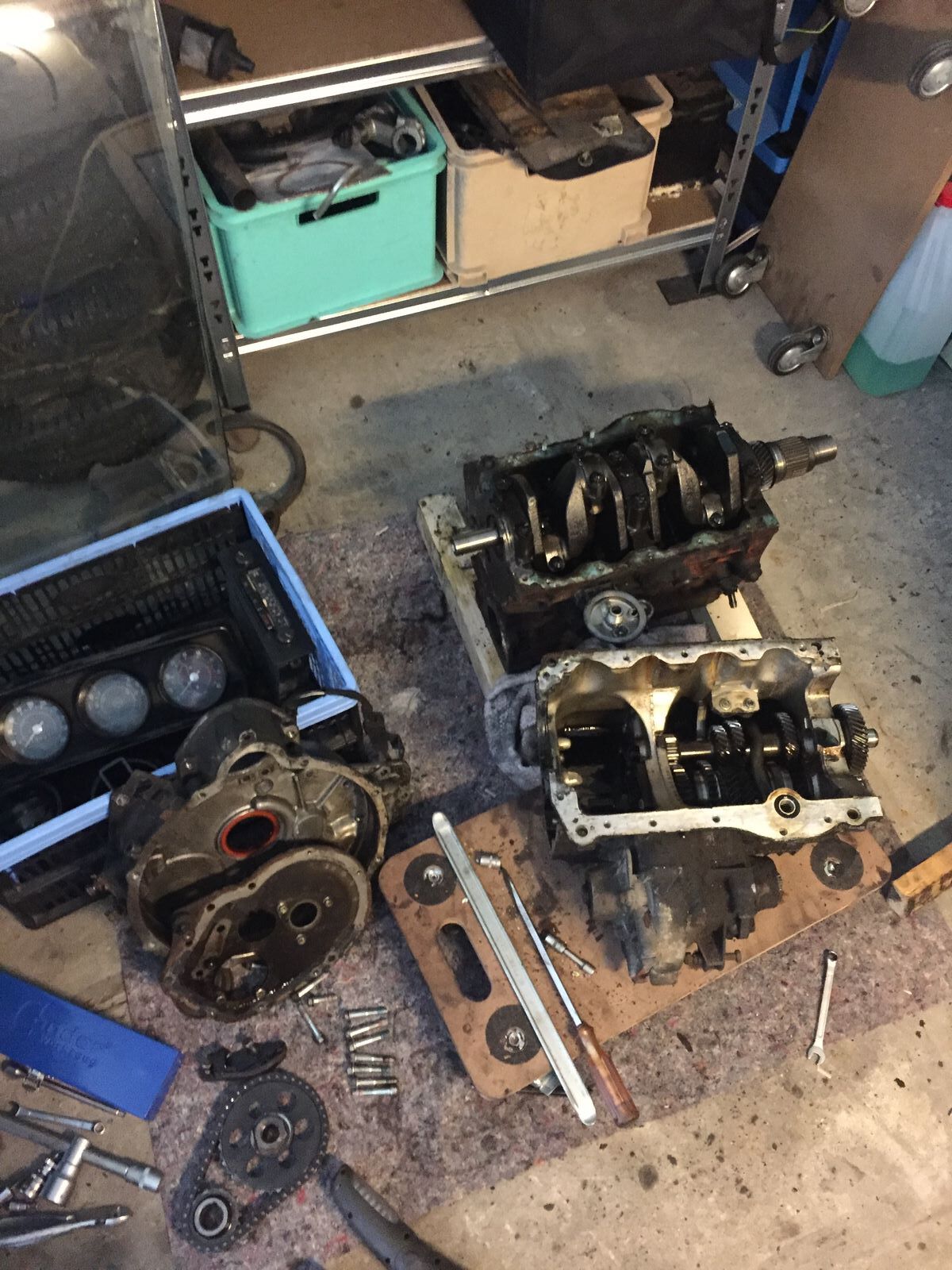

    Gekauft habe ich einen Austin Mayfair mit Motorschaden und ein völlig durchgefaulten SPI als Spender.

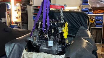

    Der Plan war es, nur mal "schnell" den SPI Motor auf Vergaser umzubauen und dann in den Mayfair zu verfrachten, danach fahren und Spaß haben.:laughing:
    Leider ist der Plan nicht ganz aufgegangen:roll-eyes:und es wurde eine komplett Restauration:scream:.

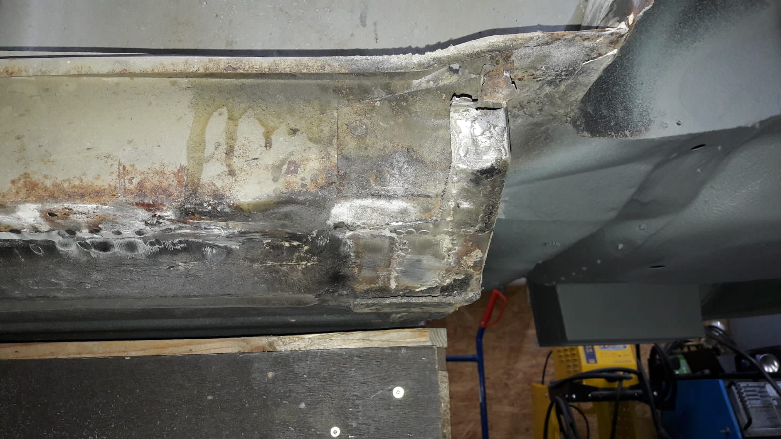

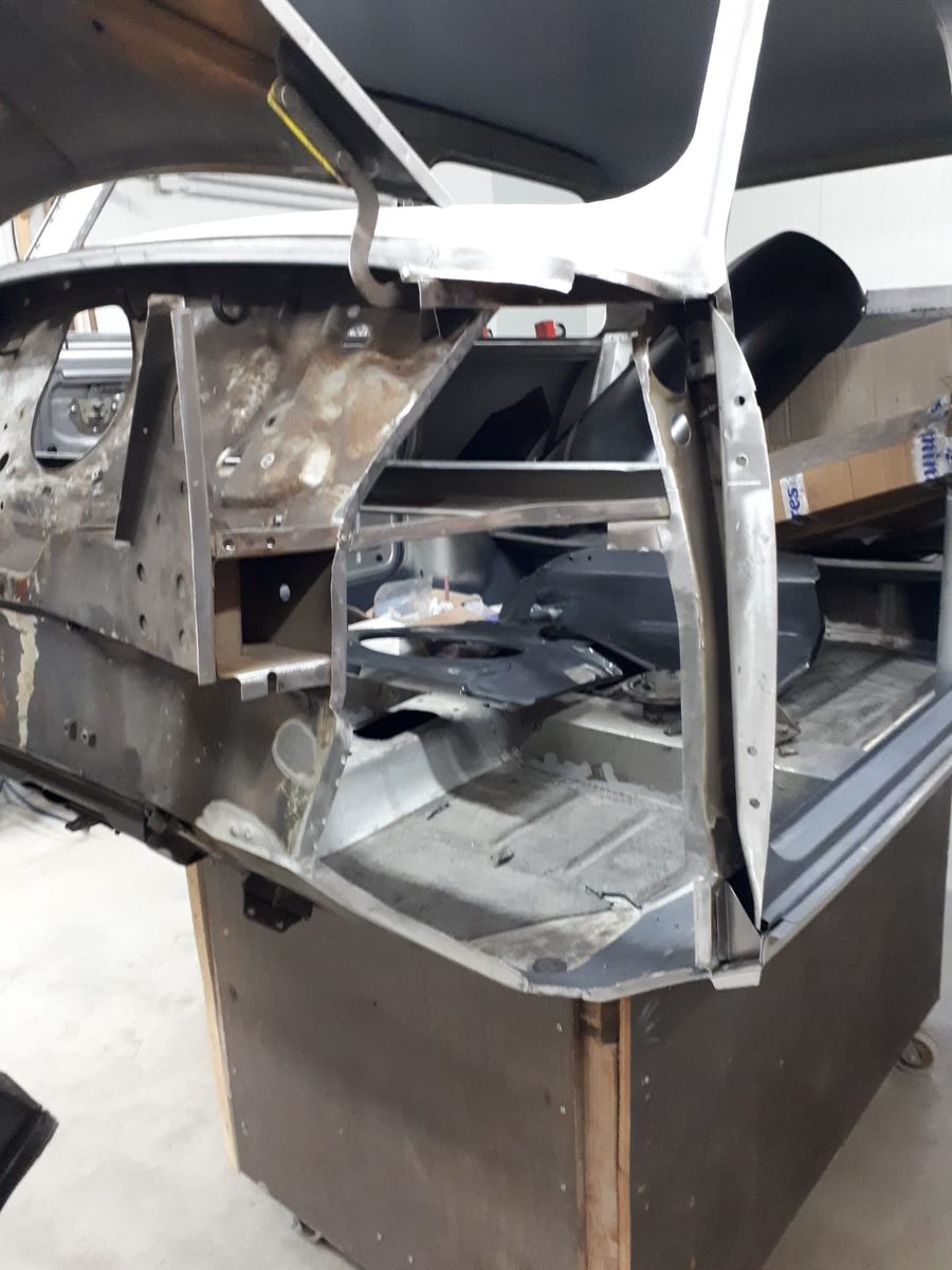

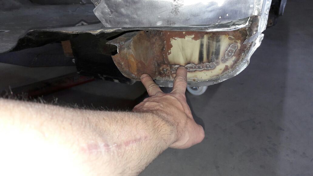

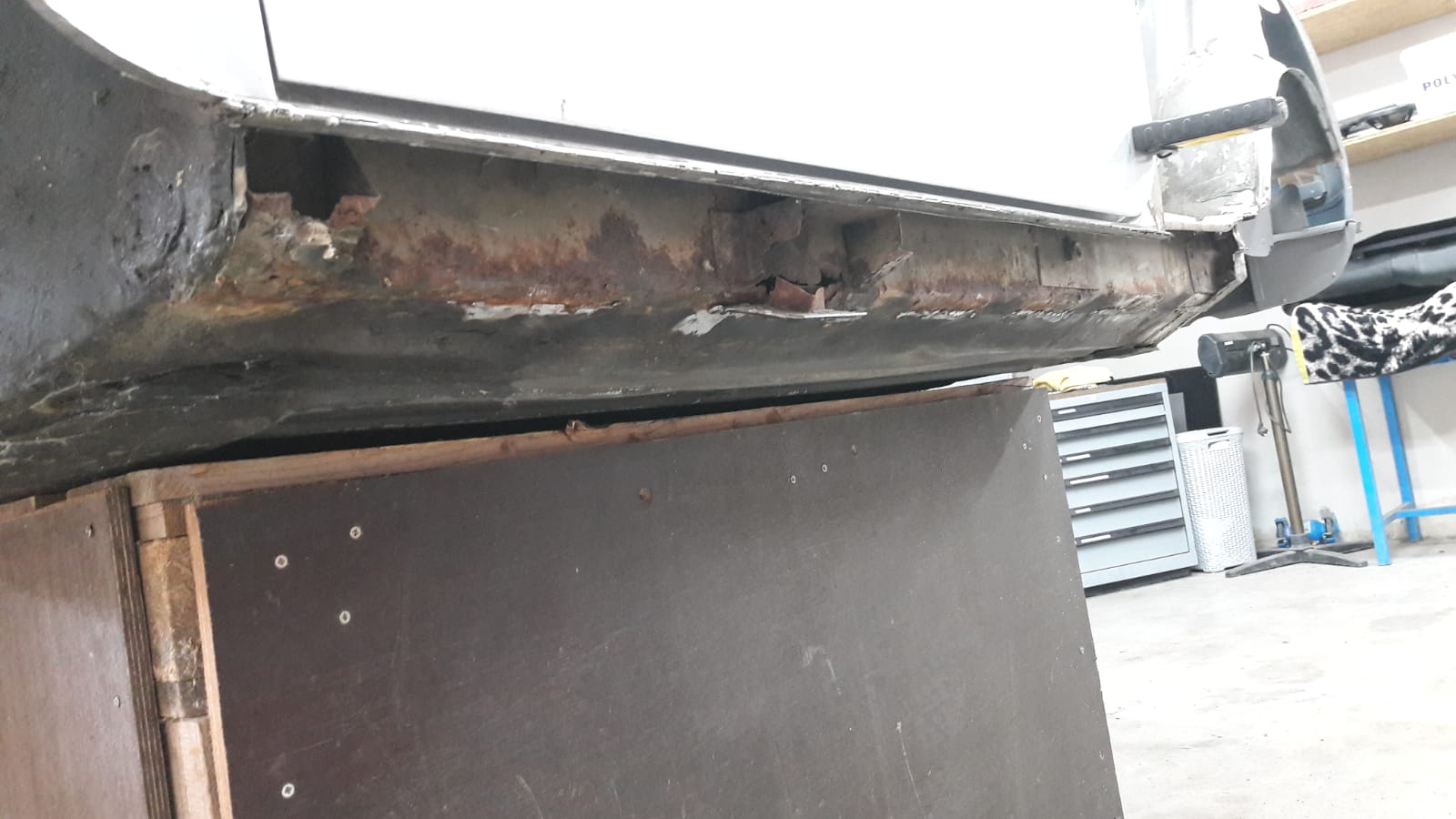

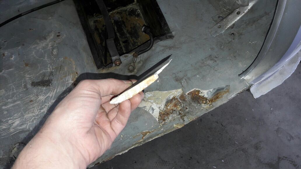

    Beim Zerlegen sind so einige unschöne Dinge wie Rost, Unfall, Schweißübungen von den Vorbesitzern usw. zum Vorschein gekommen.
    Das war der Grund, weshalb ich mich dazu entschieden habe, es gleich von Anfang bis Ende durchzuziehen,
    um dann ruhe zu haben und sich über das Ergebnis freuen zu können.

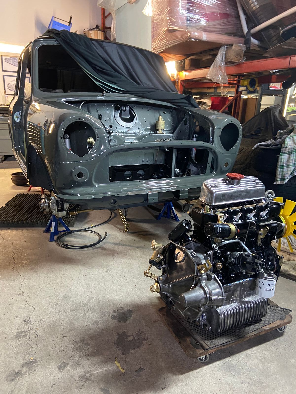

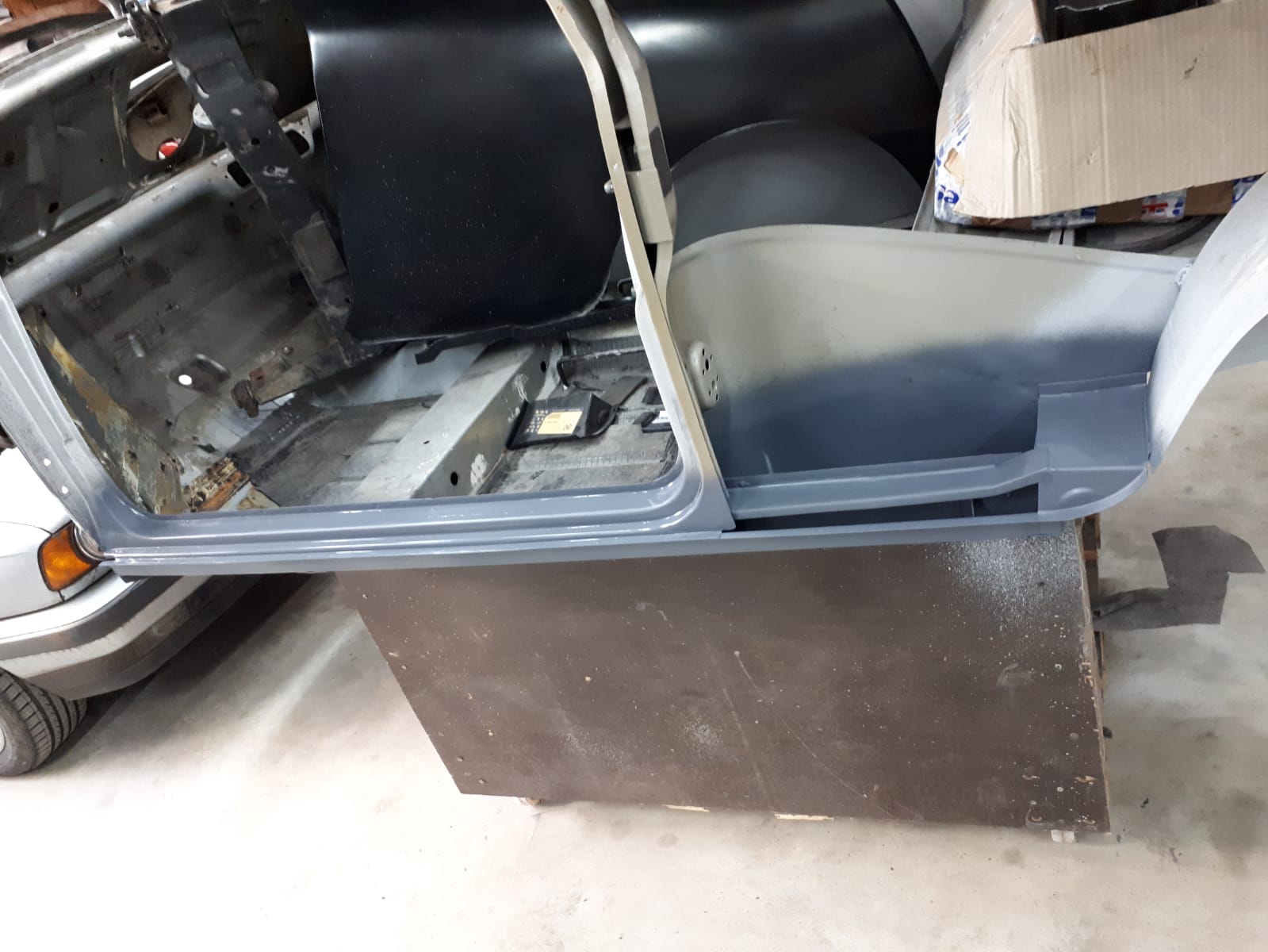

    Aktuell ist der Stand so, das alles Karosseriearbeiten inklusive Lackierung abgeschlossen sind und ich die überholten Hilfsrahmen vorne und hinten schon eingebaut habe.
    Aber nun Schluß mit dem Gelaber, jetzt kommen die Bilder.

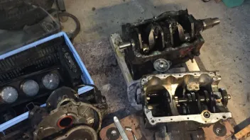

    So habe ich damal das Paket gekauft mit noch einem haufen an Ersatzteilen.

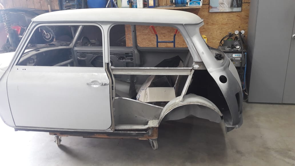

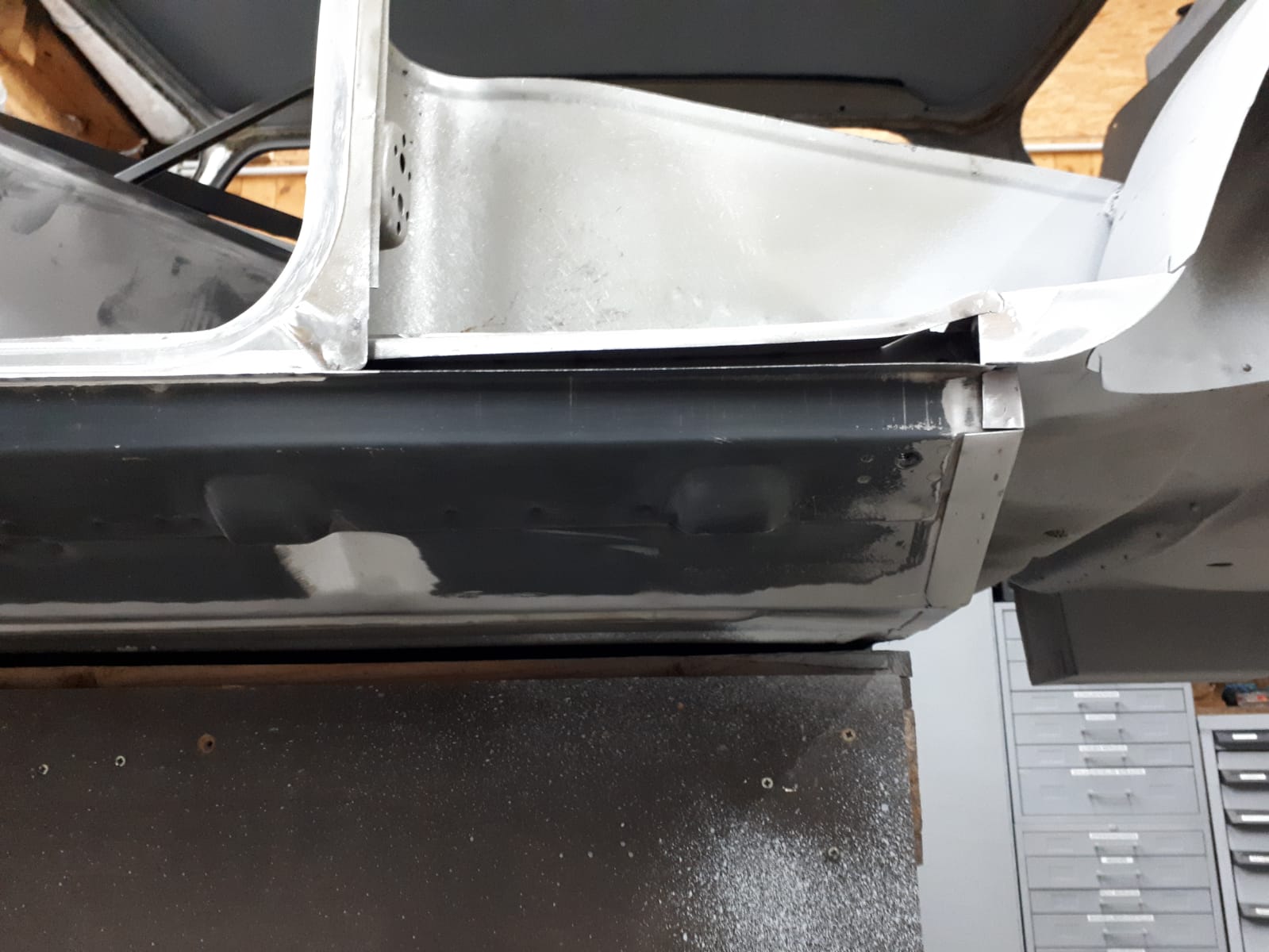

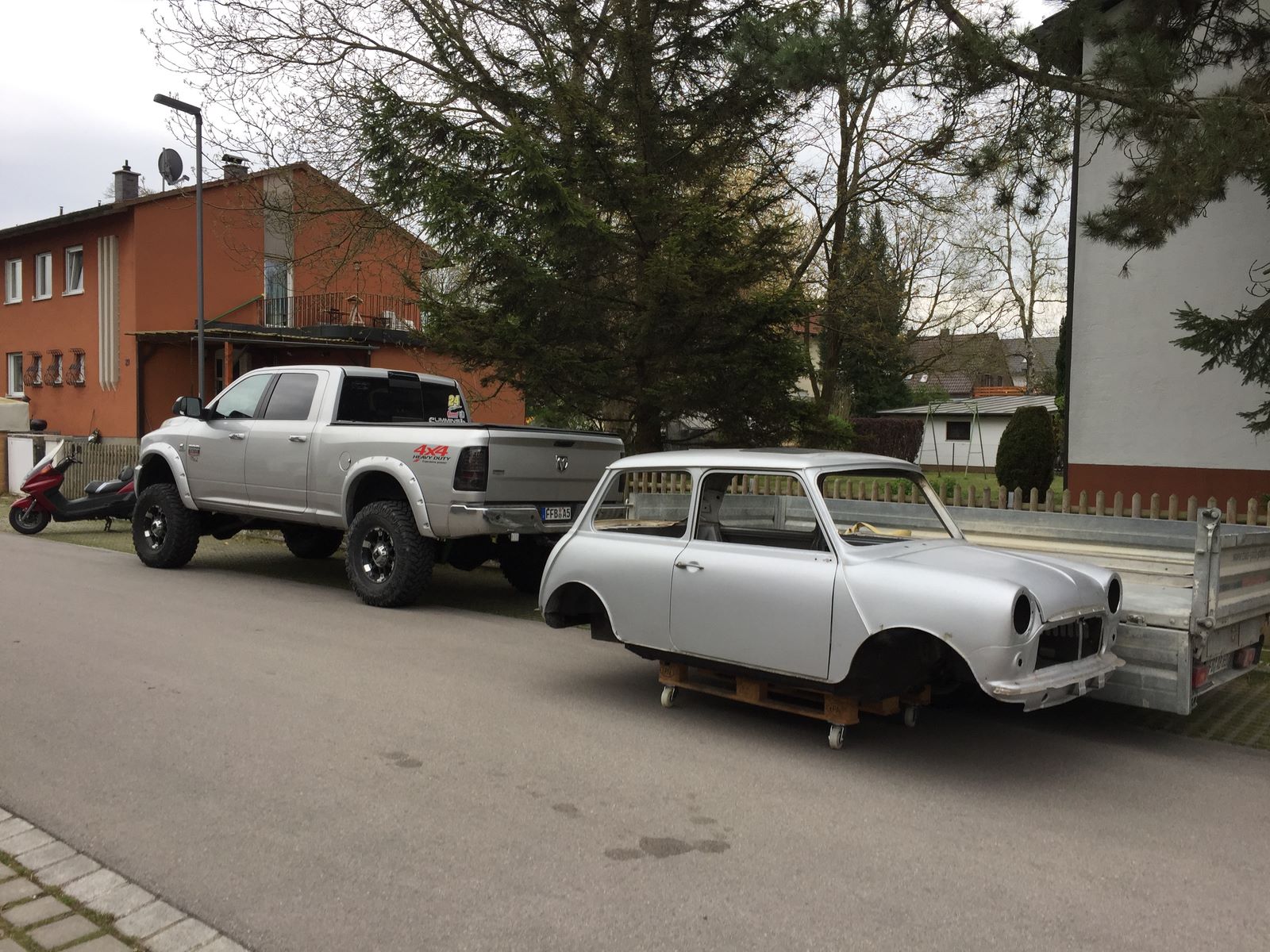

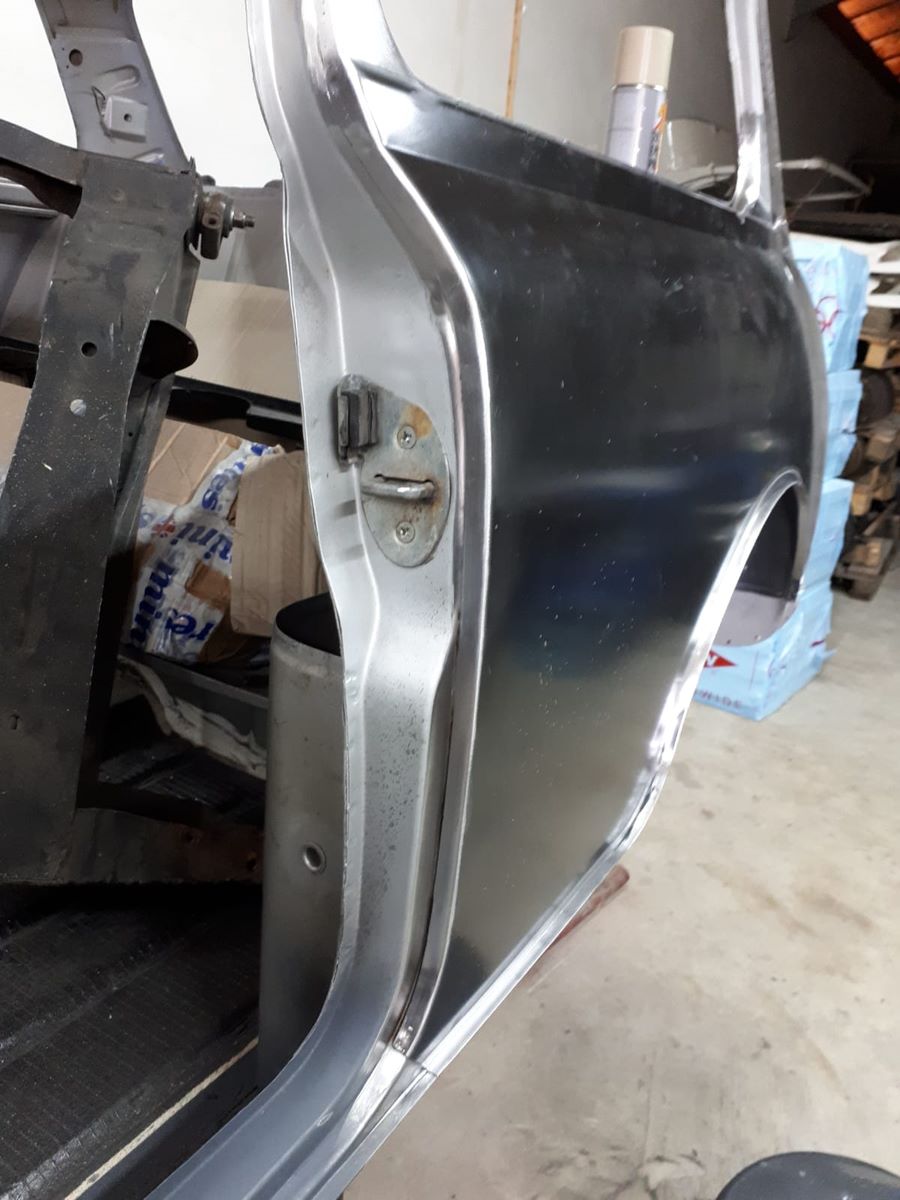

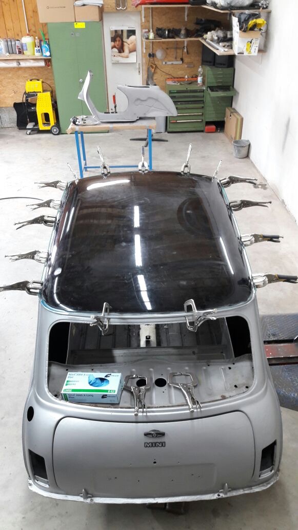

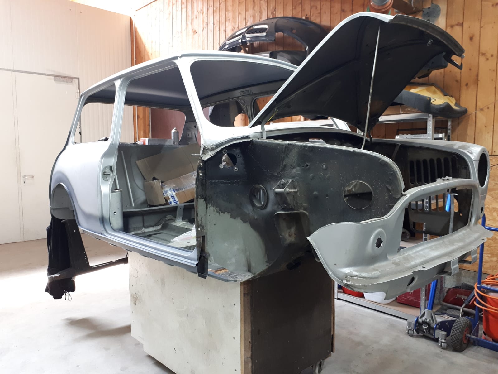

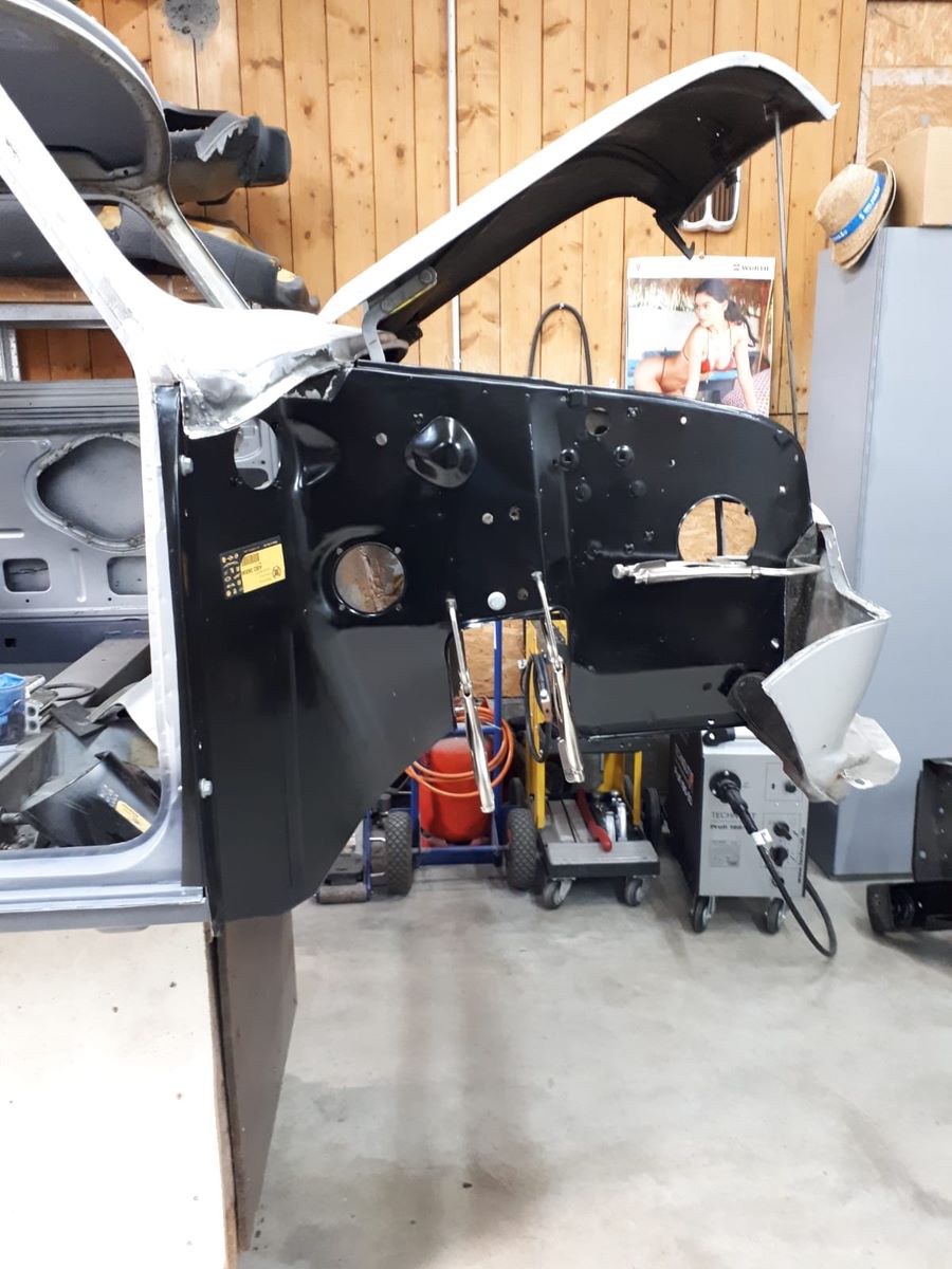

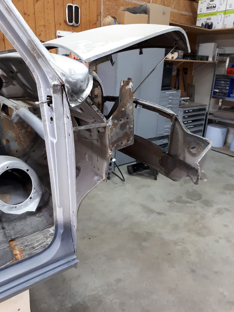

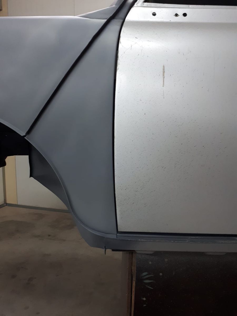

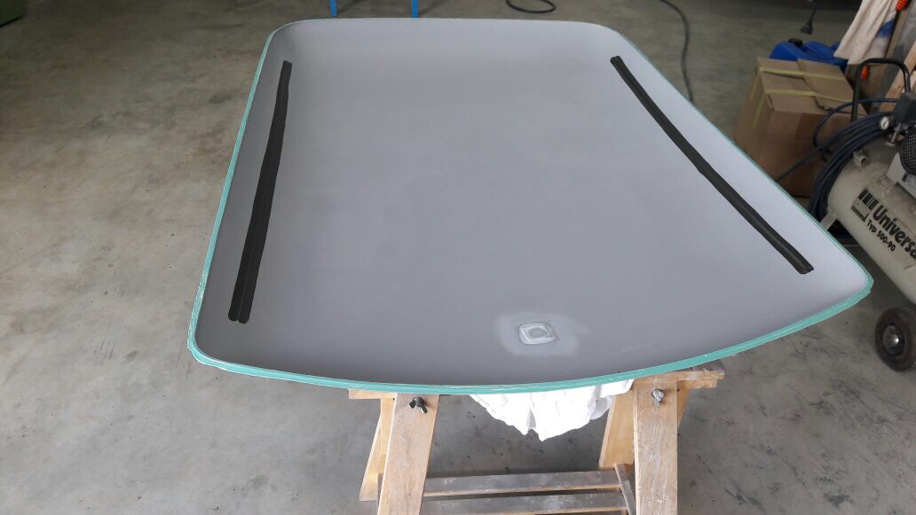

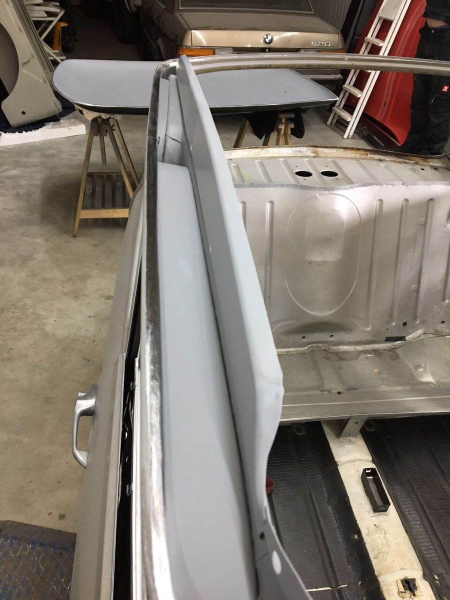

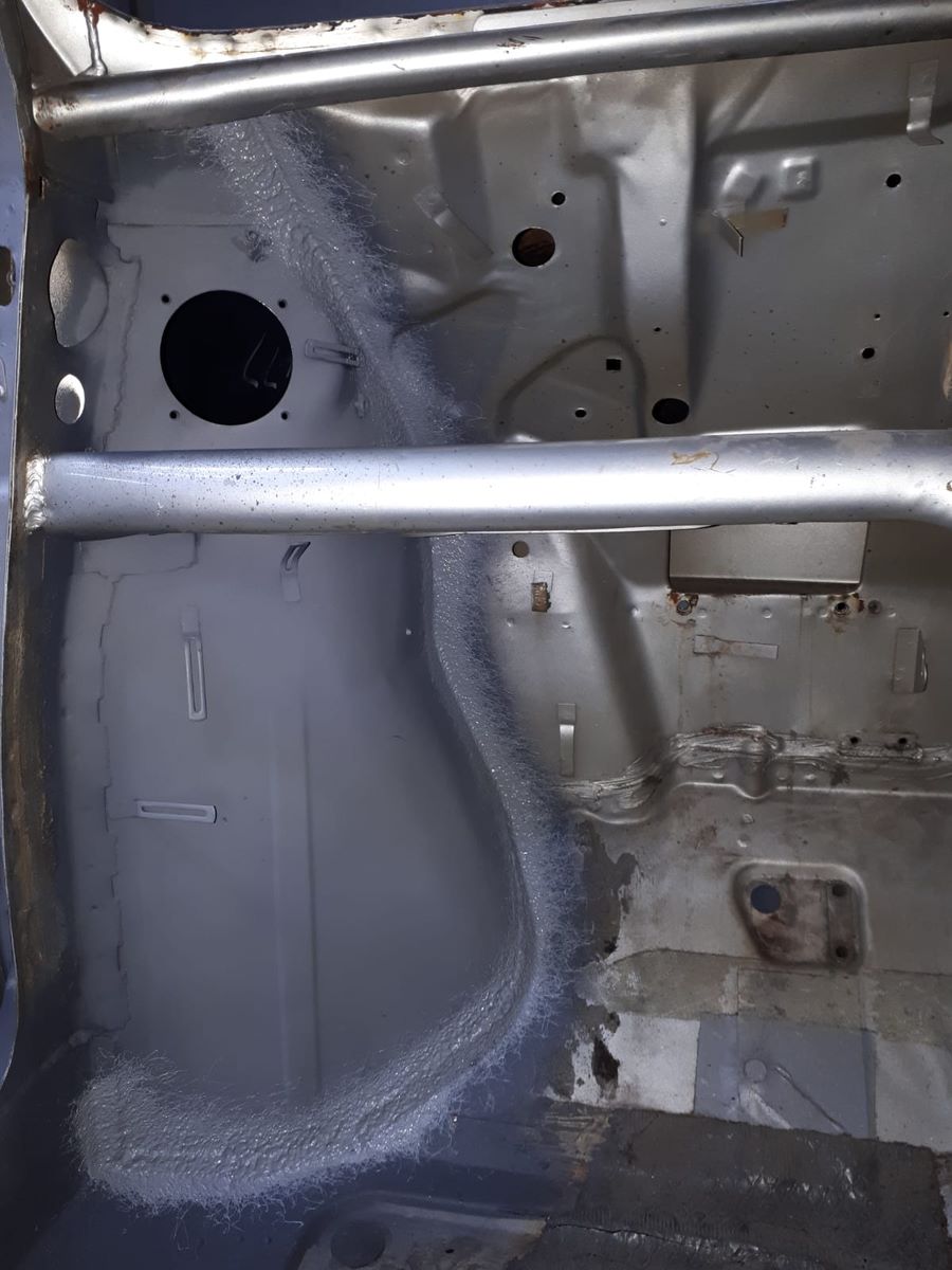

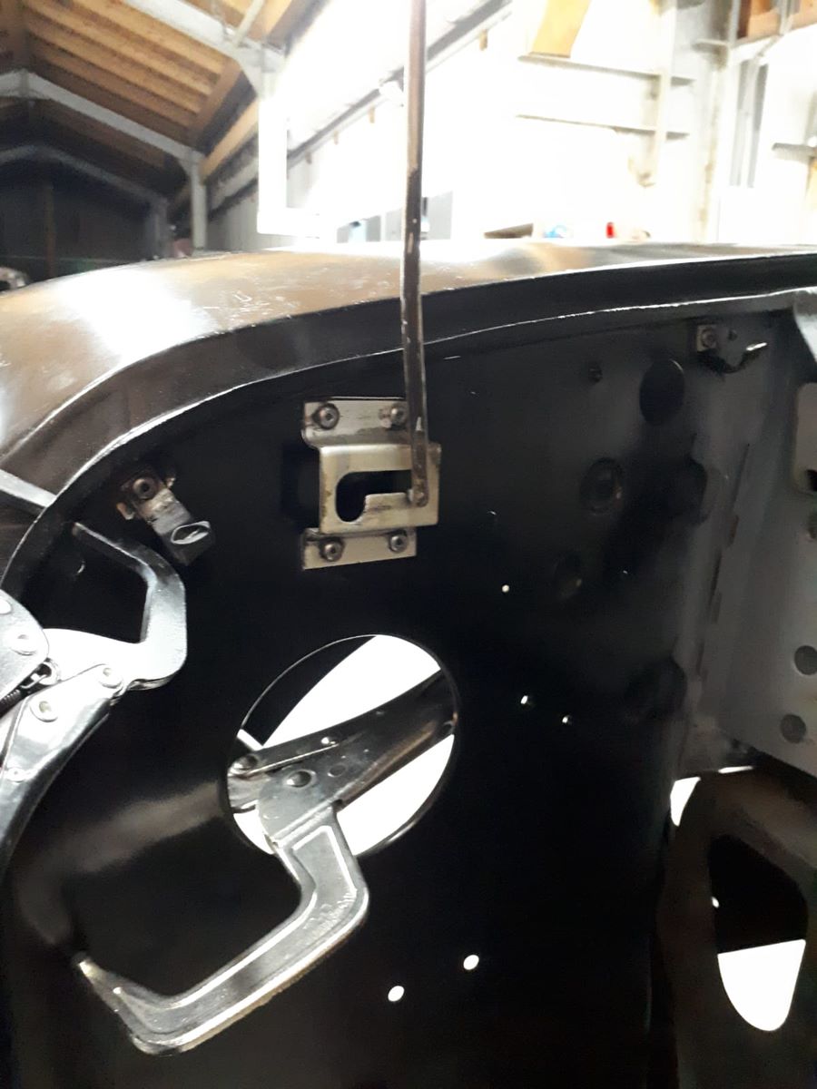

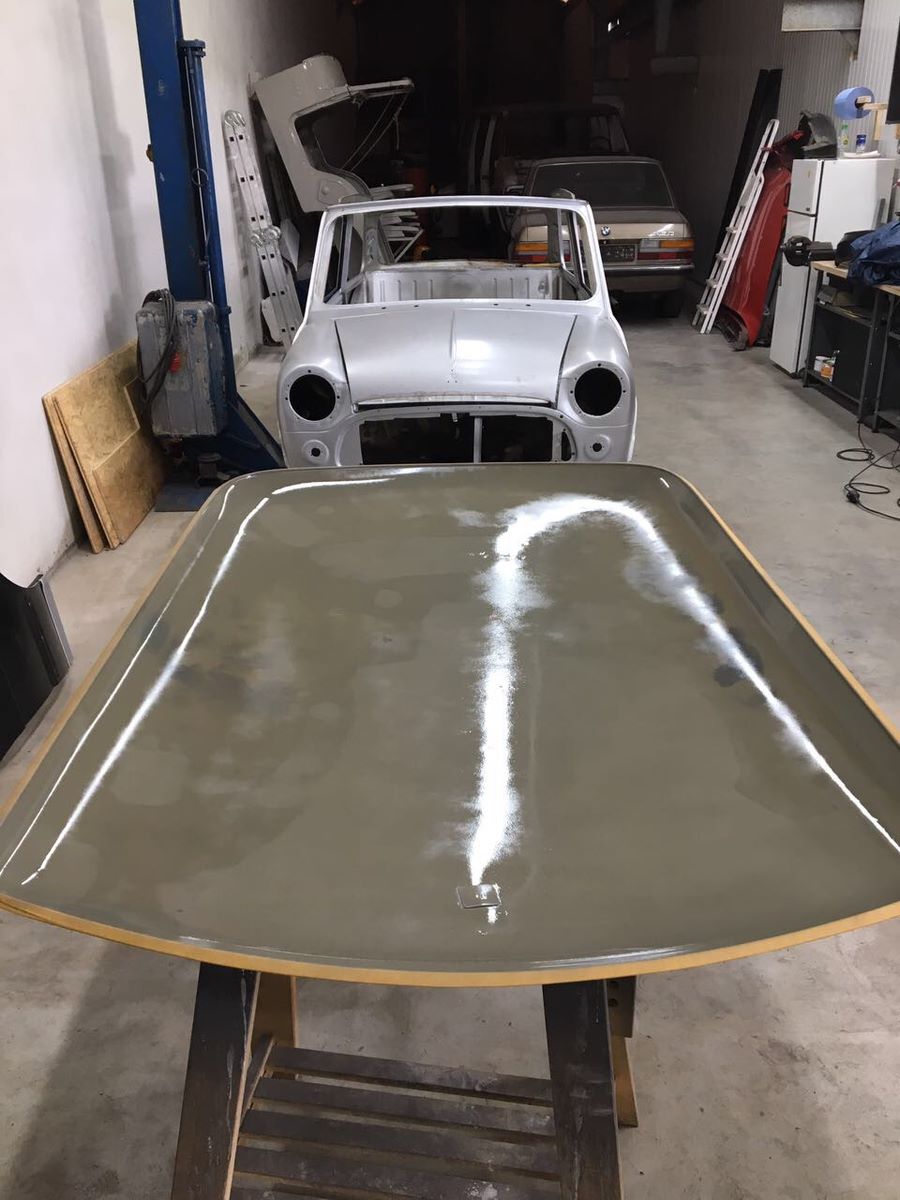

  • Nach dem ich den Kleinen komplett auseinandergenommen und ihn in seine vorerst neue Bleibe gebracht habe, ging es mit dem Austausch der Dachhaut los, da mir das nachgerüstete Klappdach nicht gefällt und die Ersatzdachhaut ja auch schon da liegt.
  • Ja sie wurde verklebt, mein Kumpel der den größten Teil der Karossereiarbeiten durchgeführt hat, hat sehr gut Erfahrungen mit dem Kleben gemacht.
    Kleber müsste Karosserieklebstoff K5a von BMW gewesen sein.

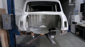

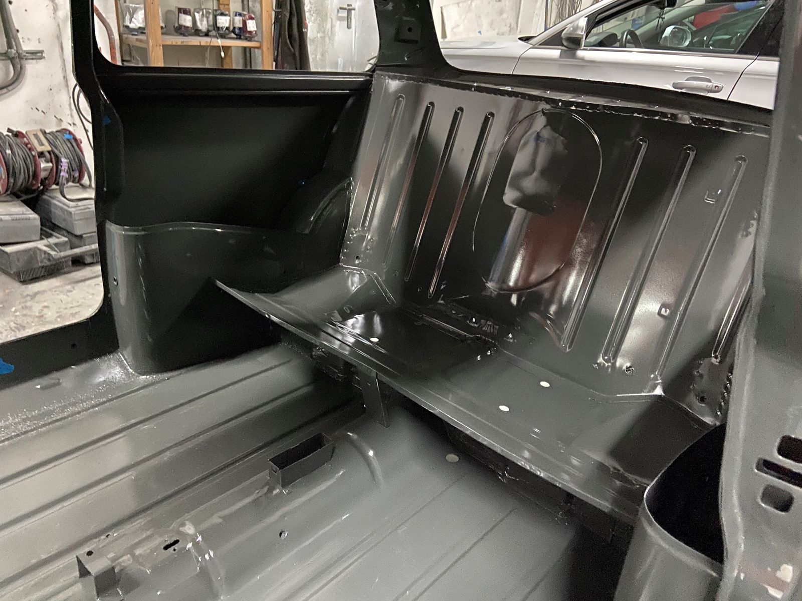

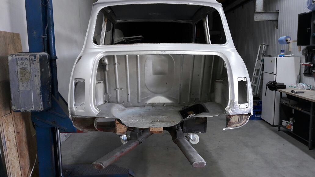

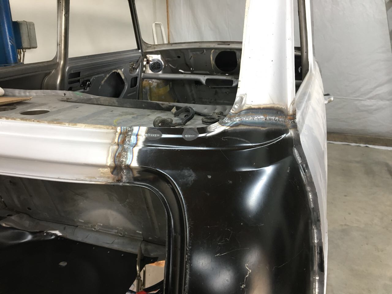

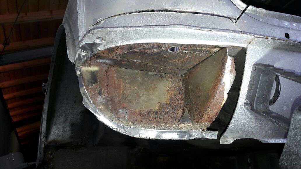

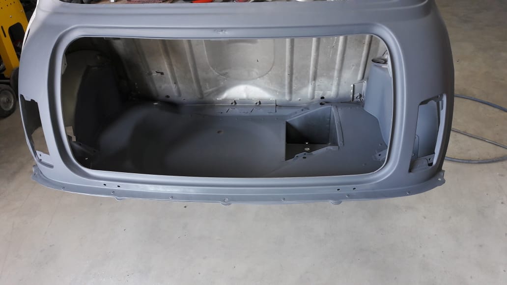

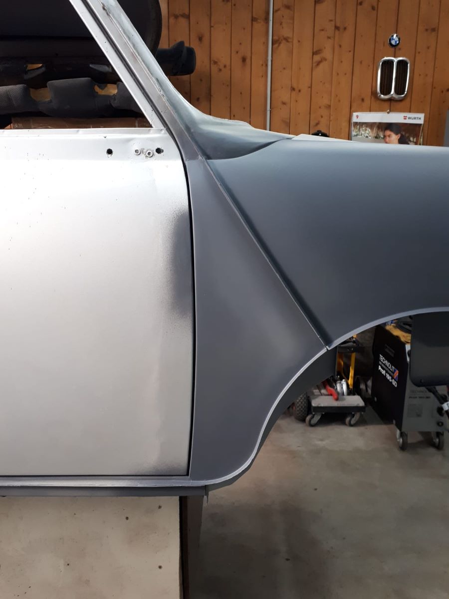

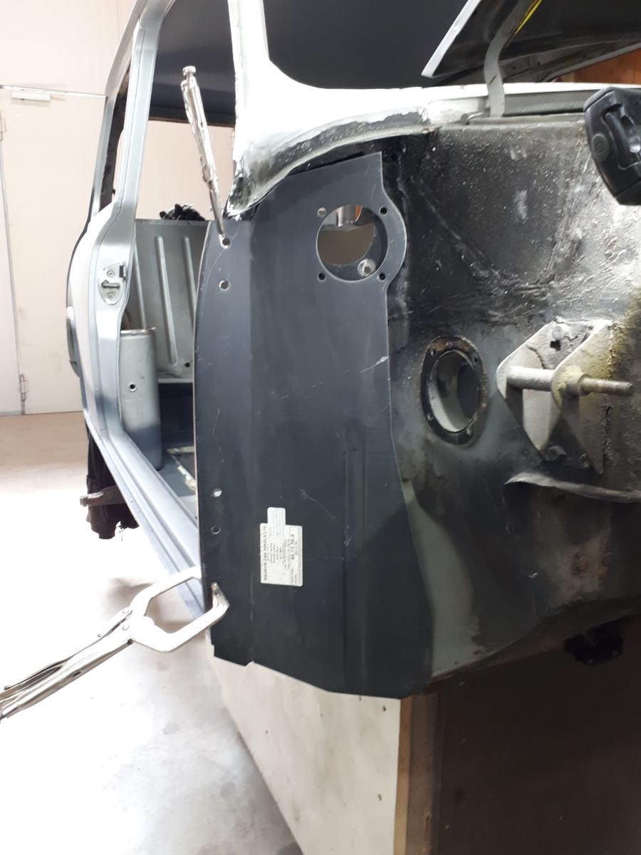

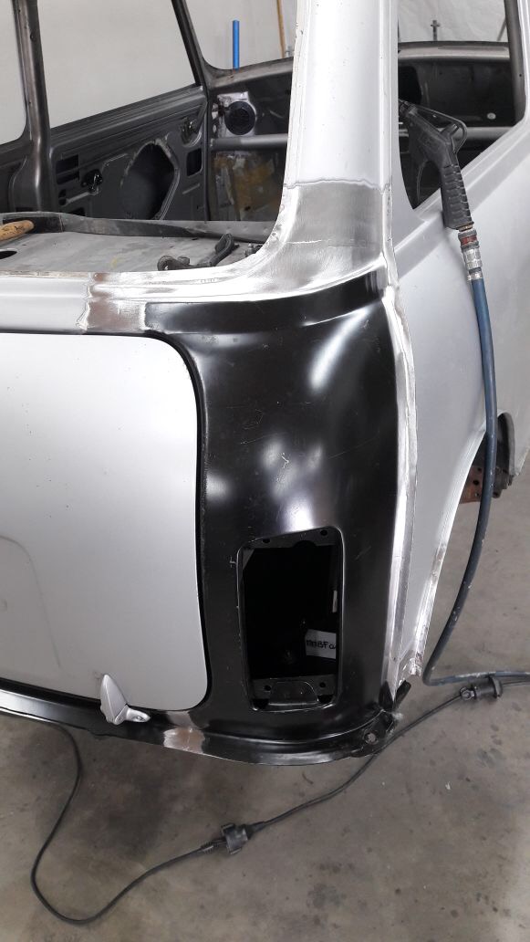

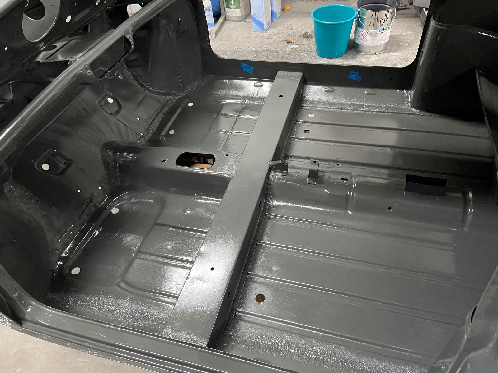

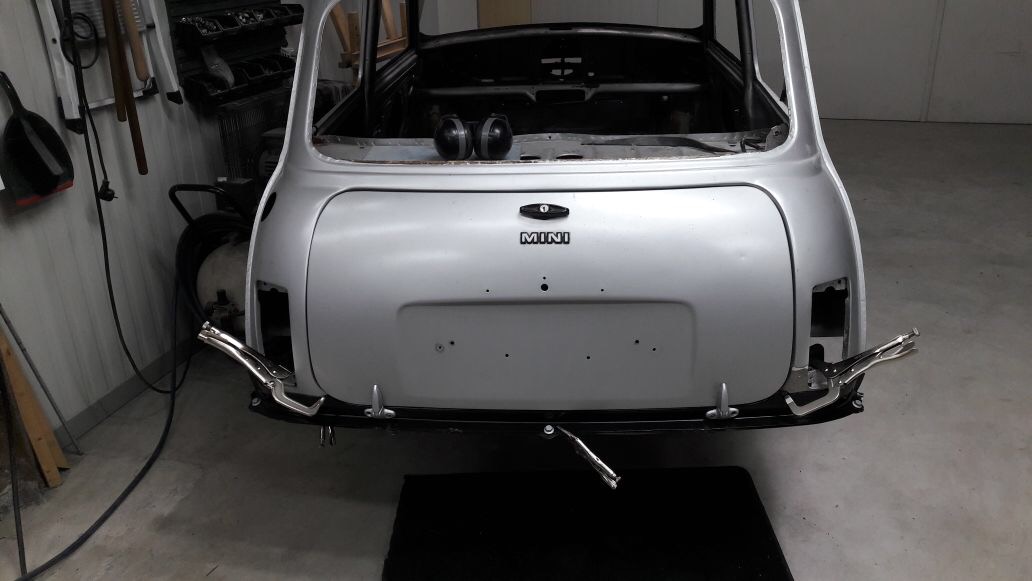

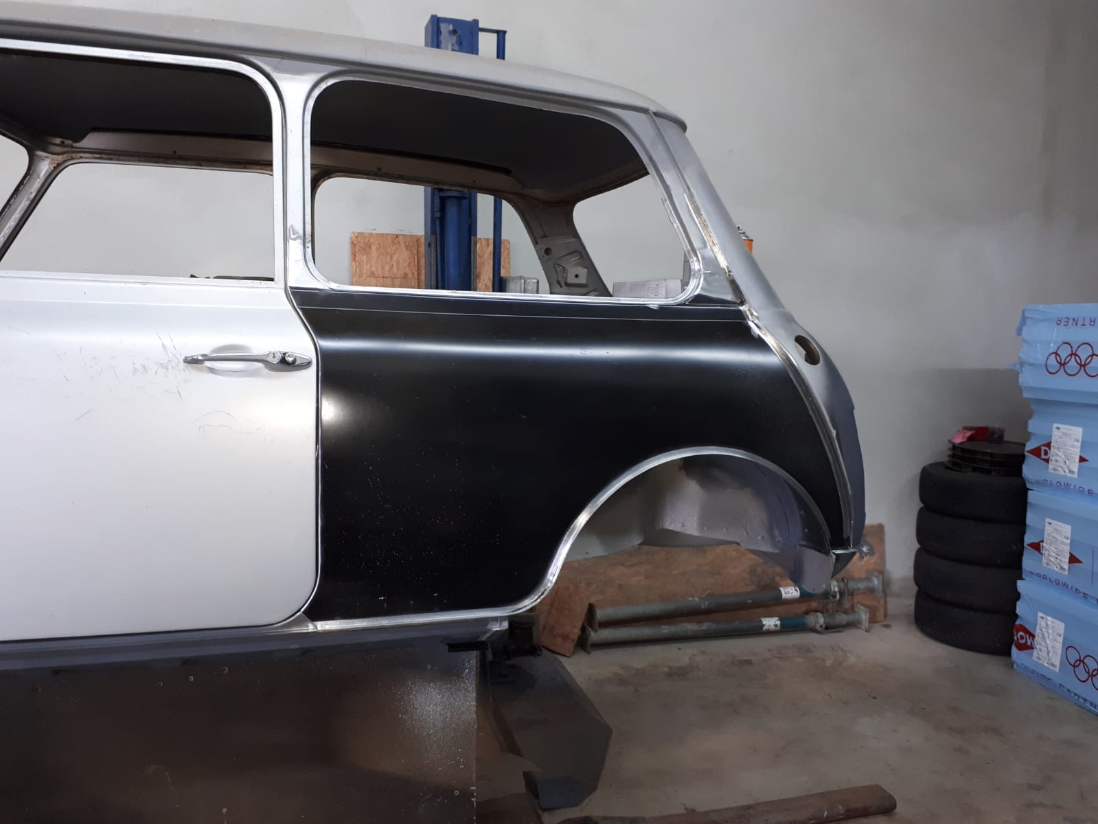

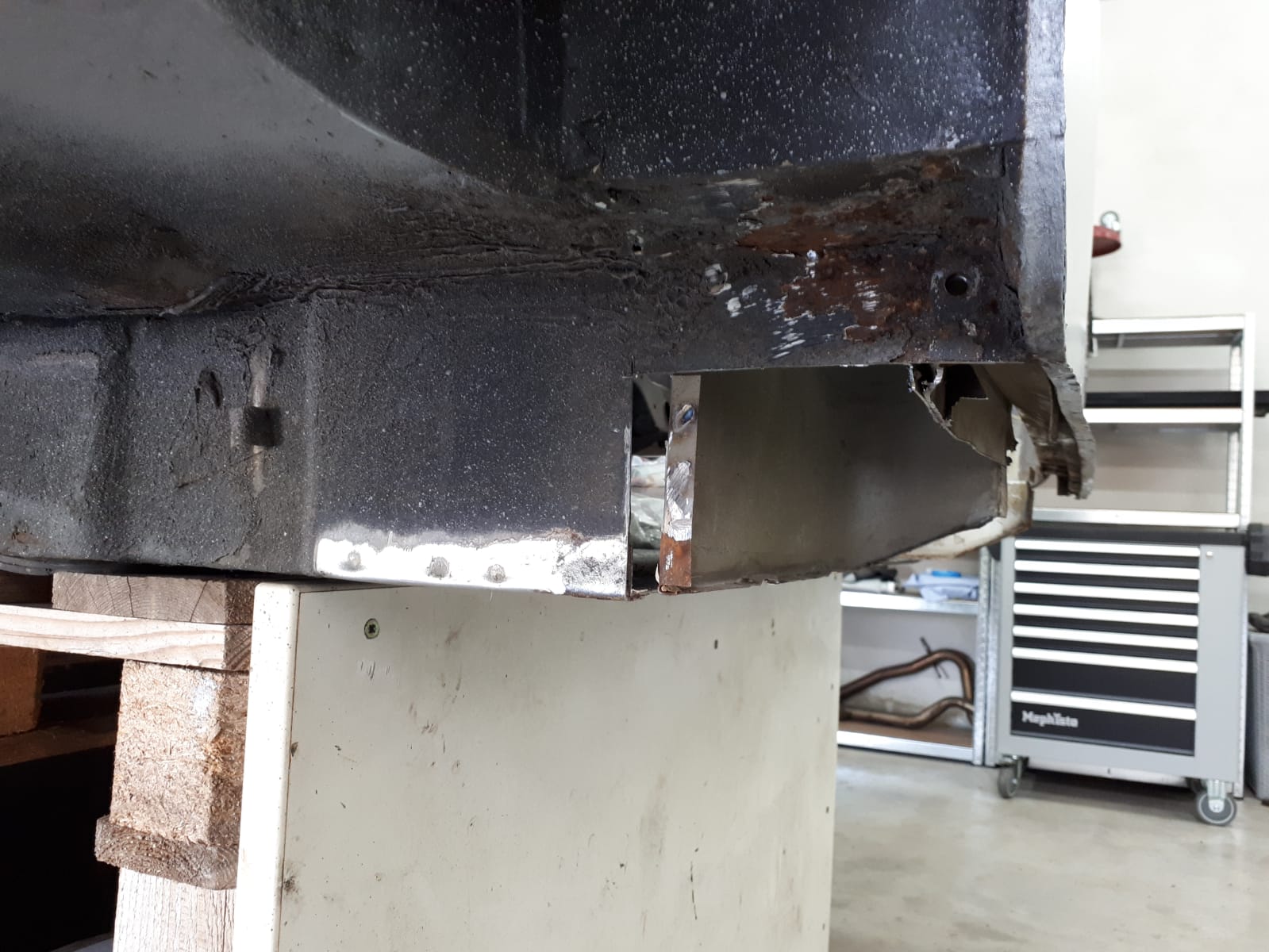

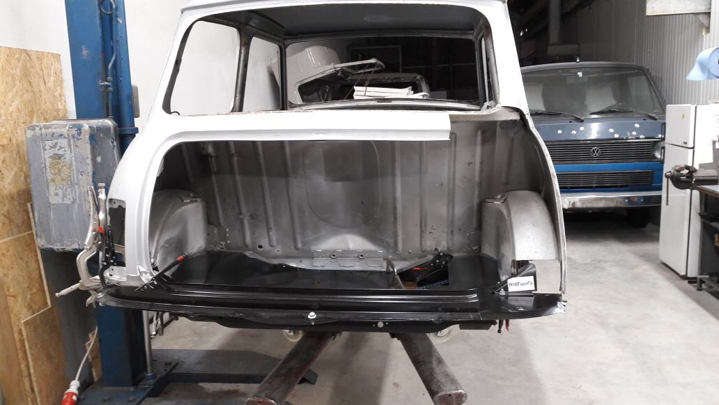

  • Weiter ging es mit dem Heck. Es musste leider ein neues Boden und Heckleuchtenblech rein, da diese komplett zugespachtelt worden sind, als man versucht hat den Heckschaden zu reparieren.
    Einmal editiert, zuletzt von Madjoe81 (13. Dezember 2020 um 20:43)

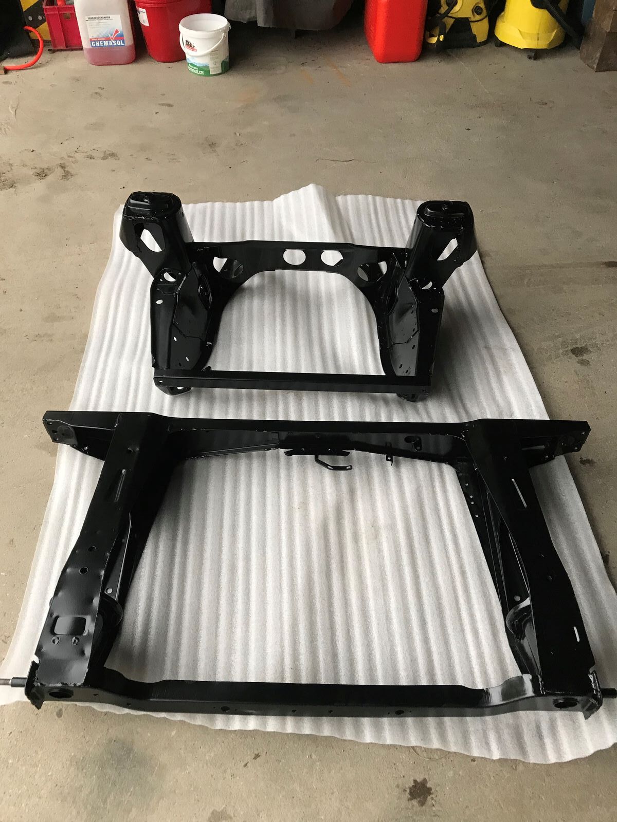

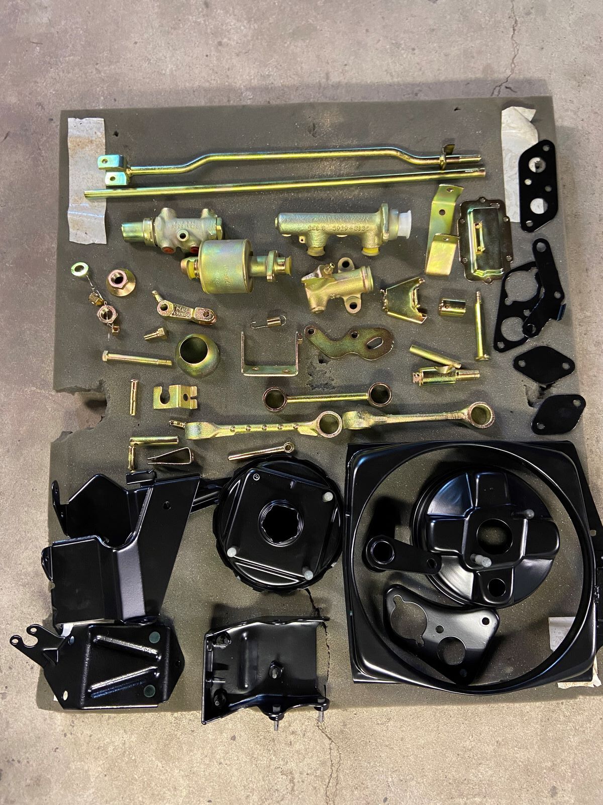

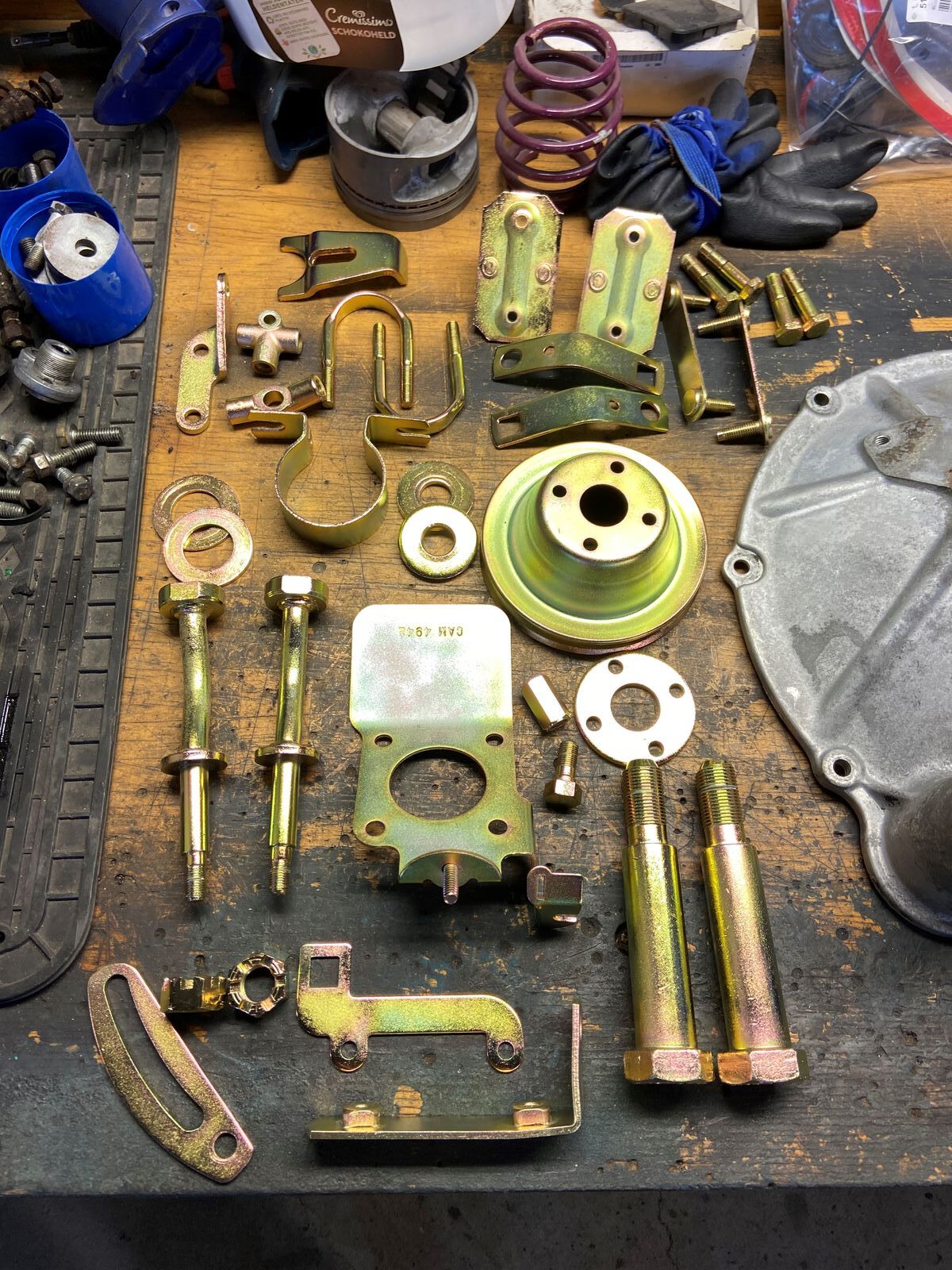

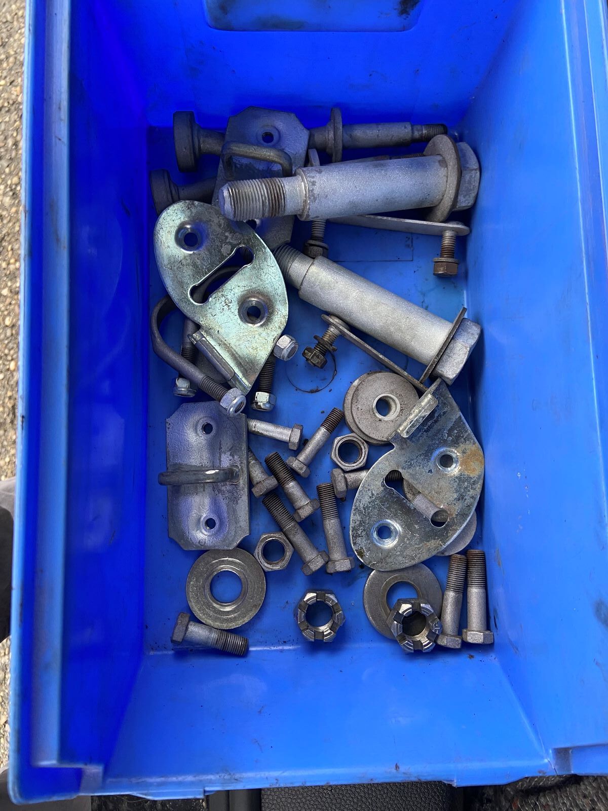

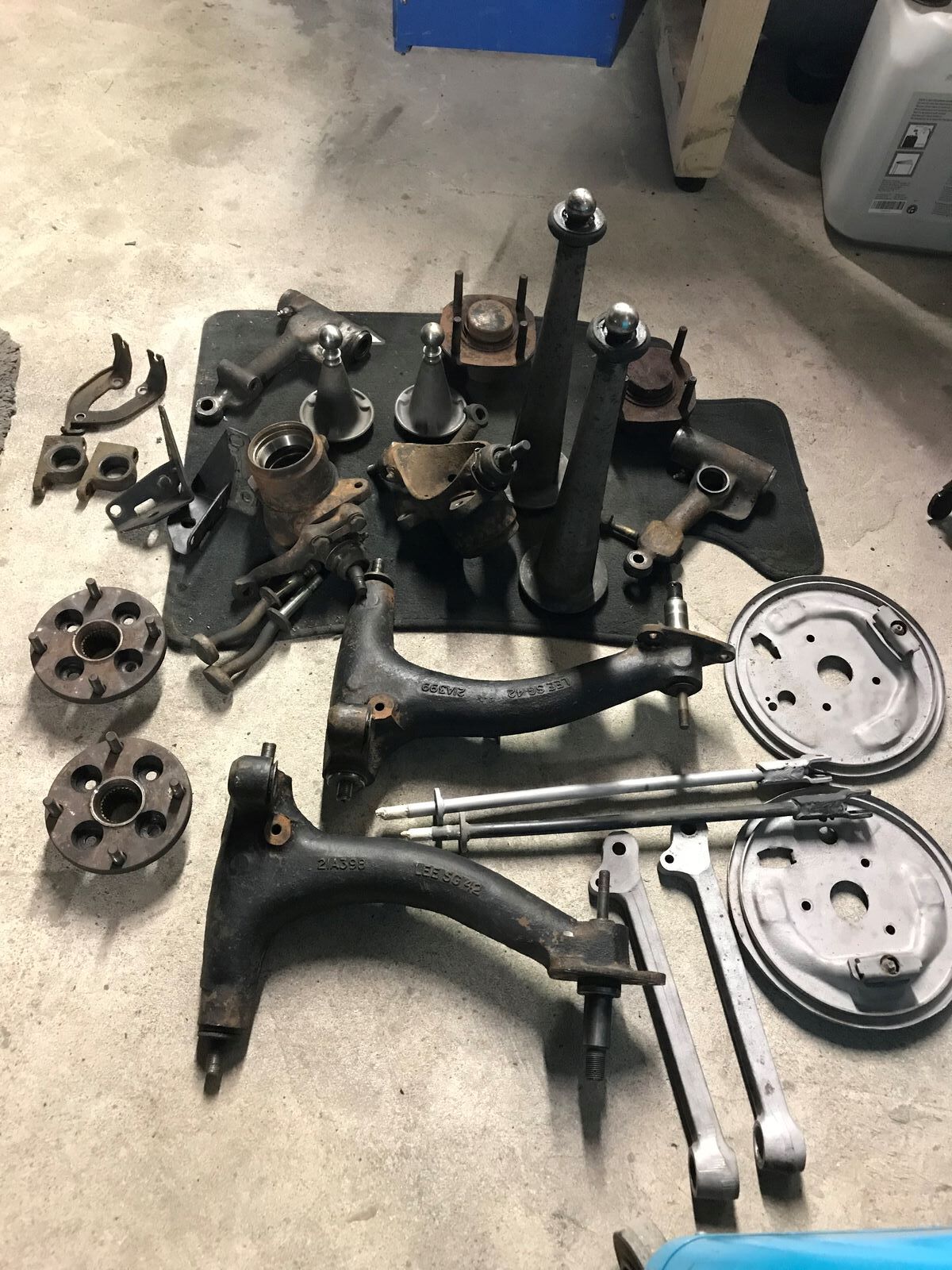

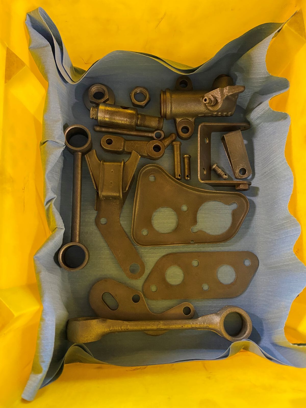

  • Während die Karosse beim Lackierer war, habe ich mich um die Anbauteile gekümmert...
    Achsteile gereinigt und anschließend gestrahlt
    anschließend mit Brantho Korrux 3 in 1 behandelt
    Sämtliche Kleinteile gestrahlt und verzinken lassen

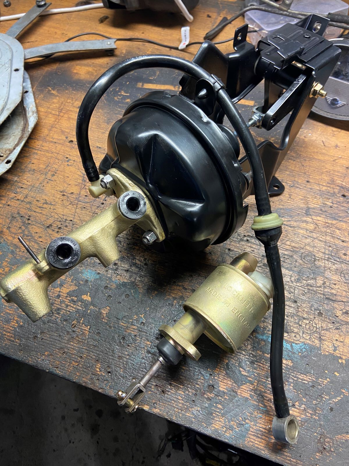

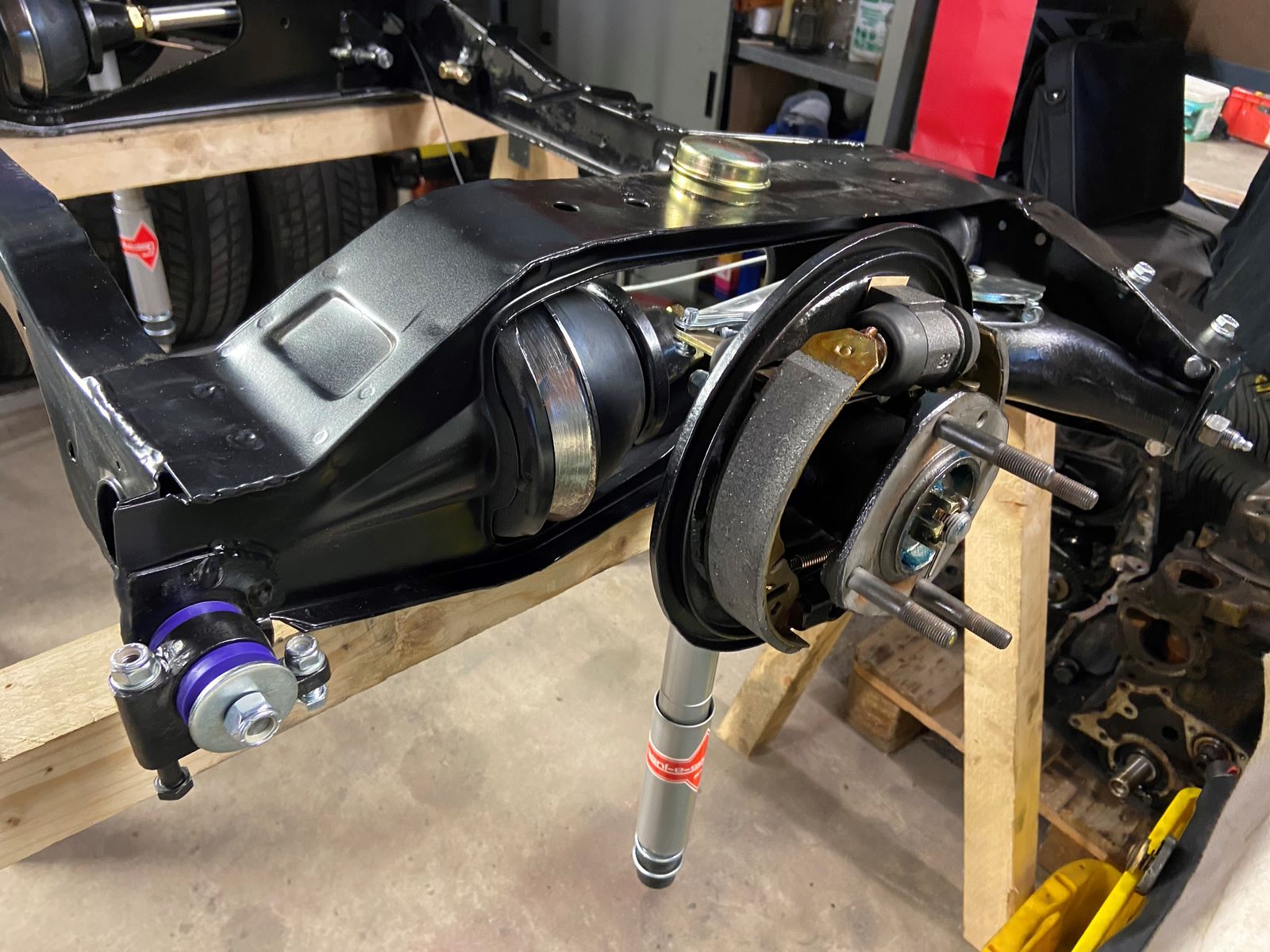

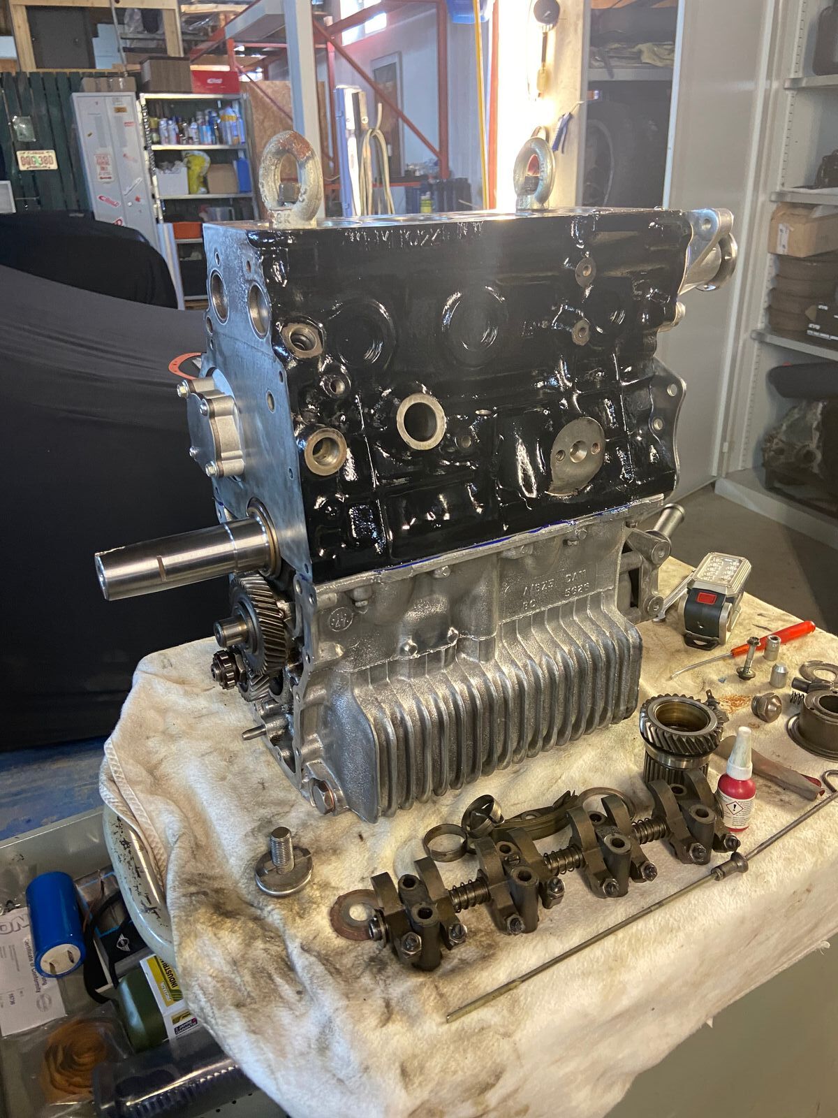

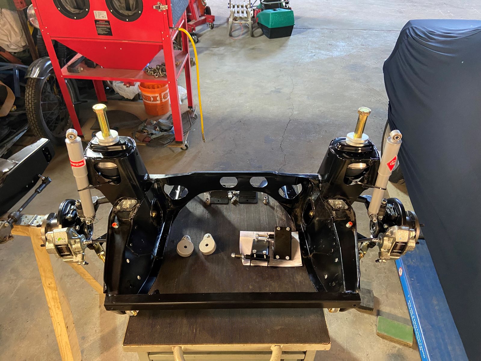

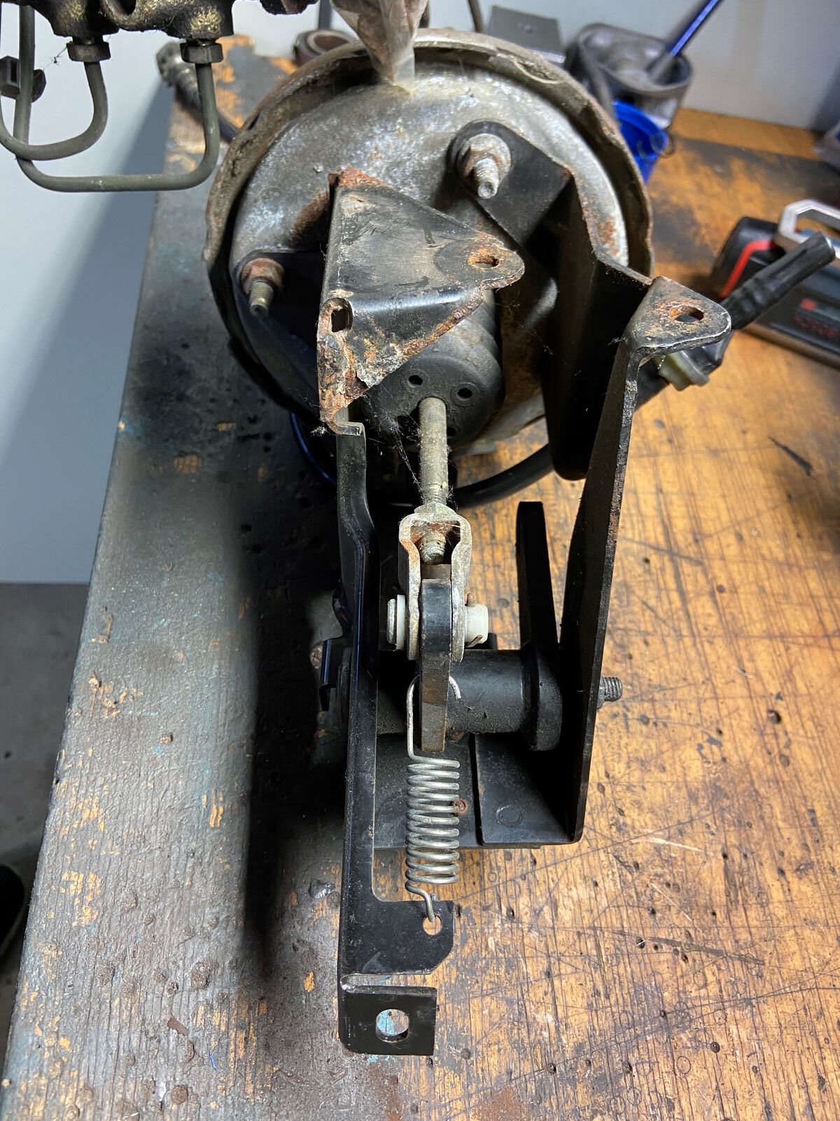

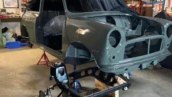

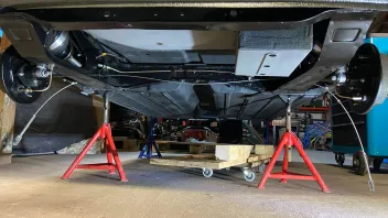

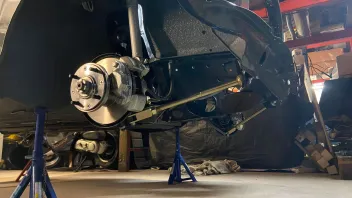

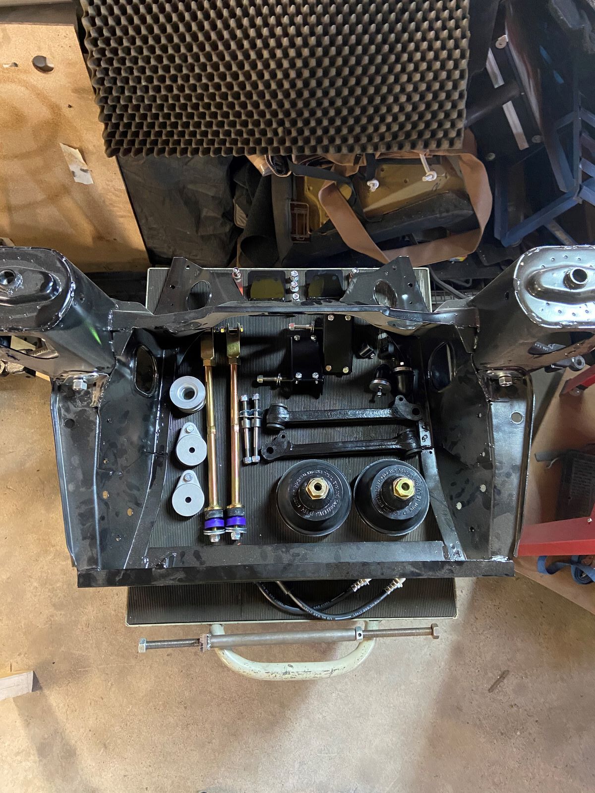

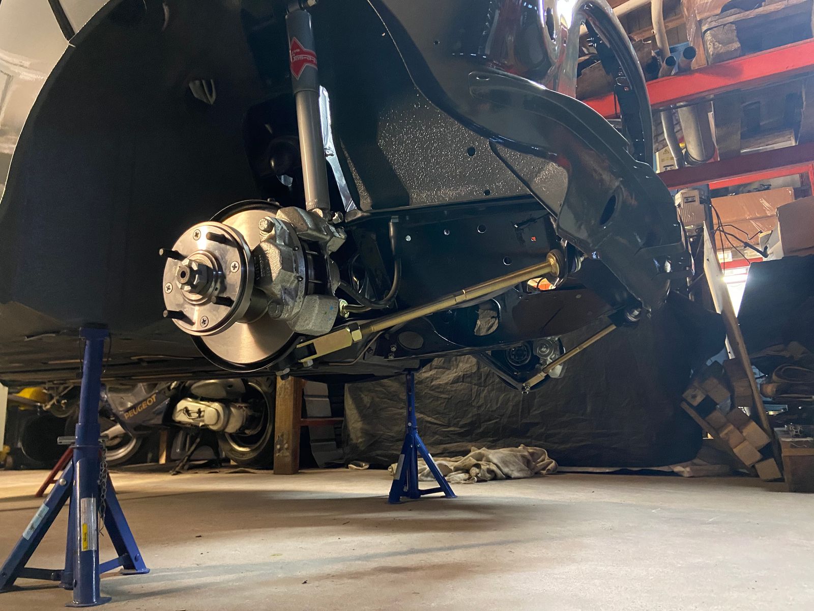

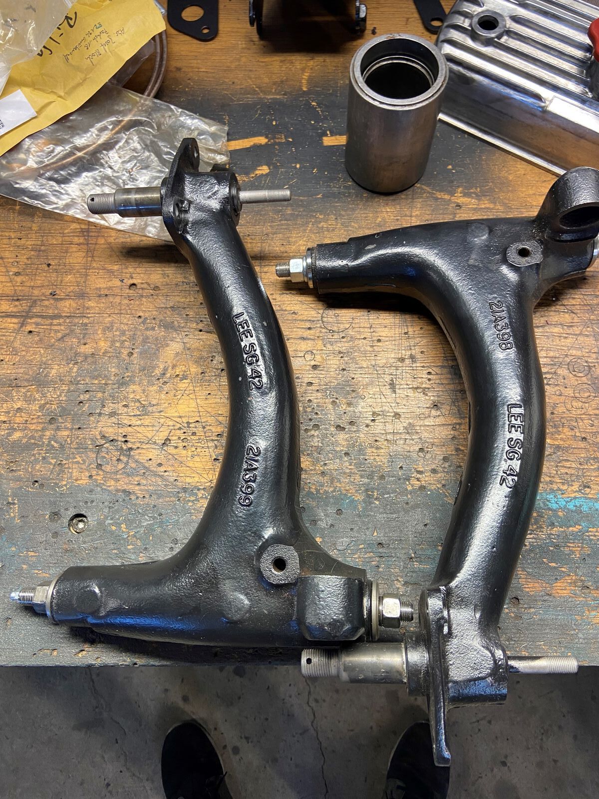

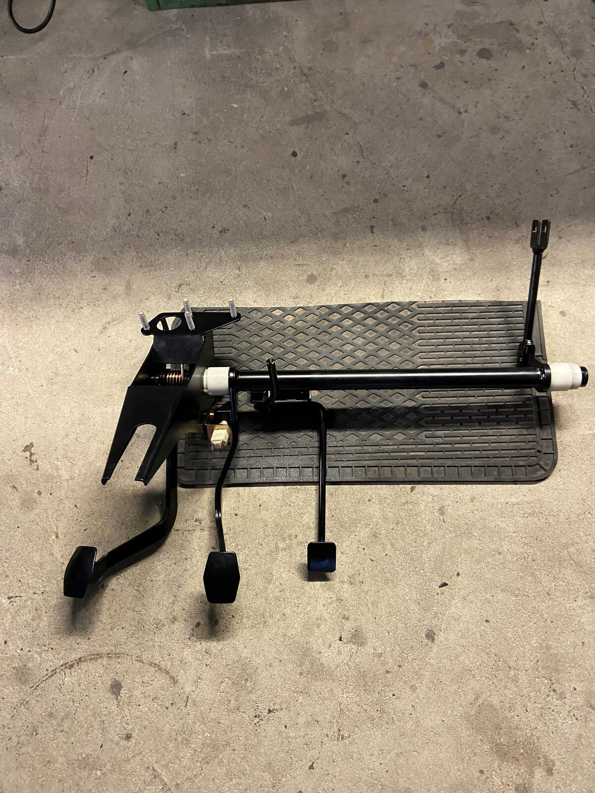

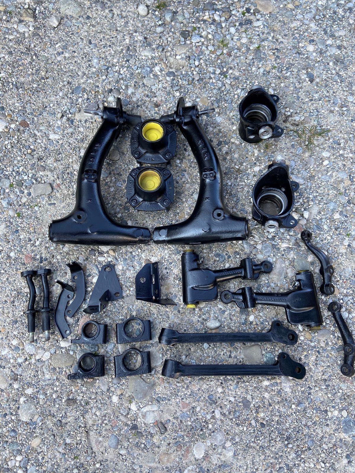

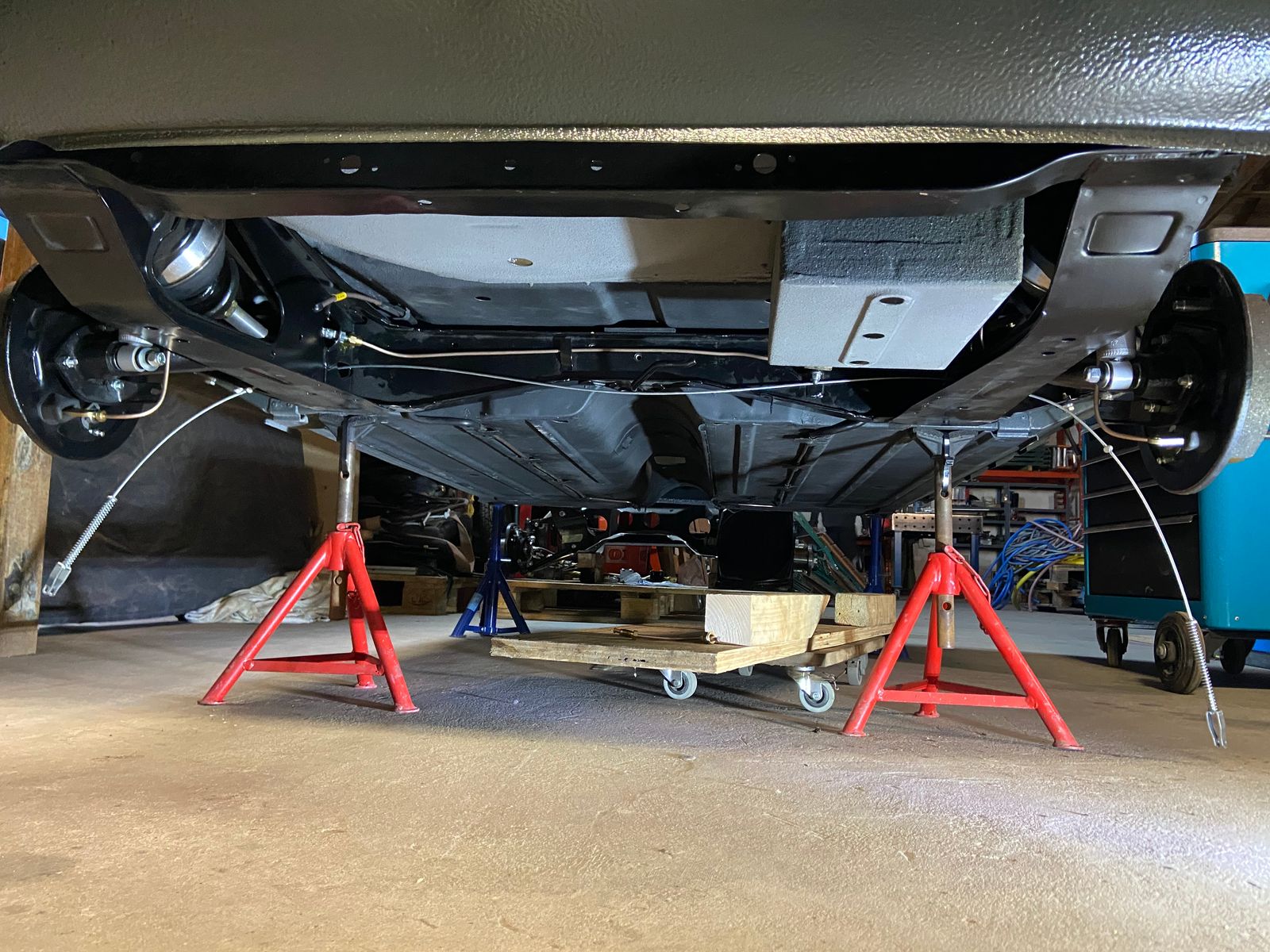

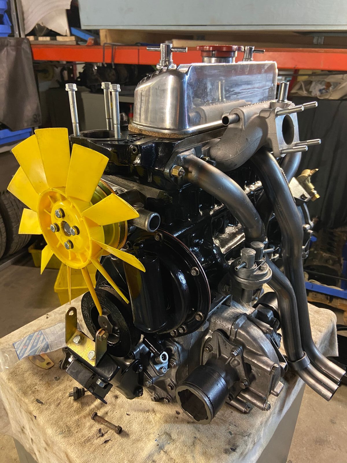

  • So nachdem ich so ziemlich alle Teile aufgearbeitet oder ersetzt habe konnte mit der schönen sauberen Arbeit begonnen werden.
    Angefangen habe ich mit der Vorder und der Hinterachse.

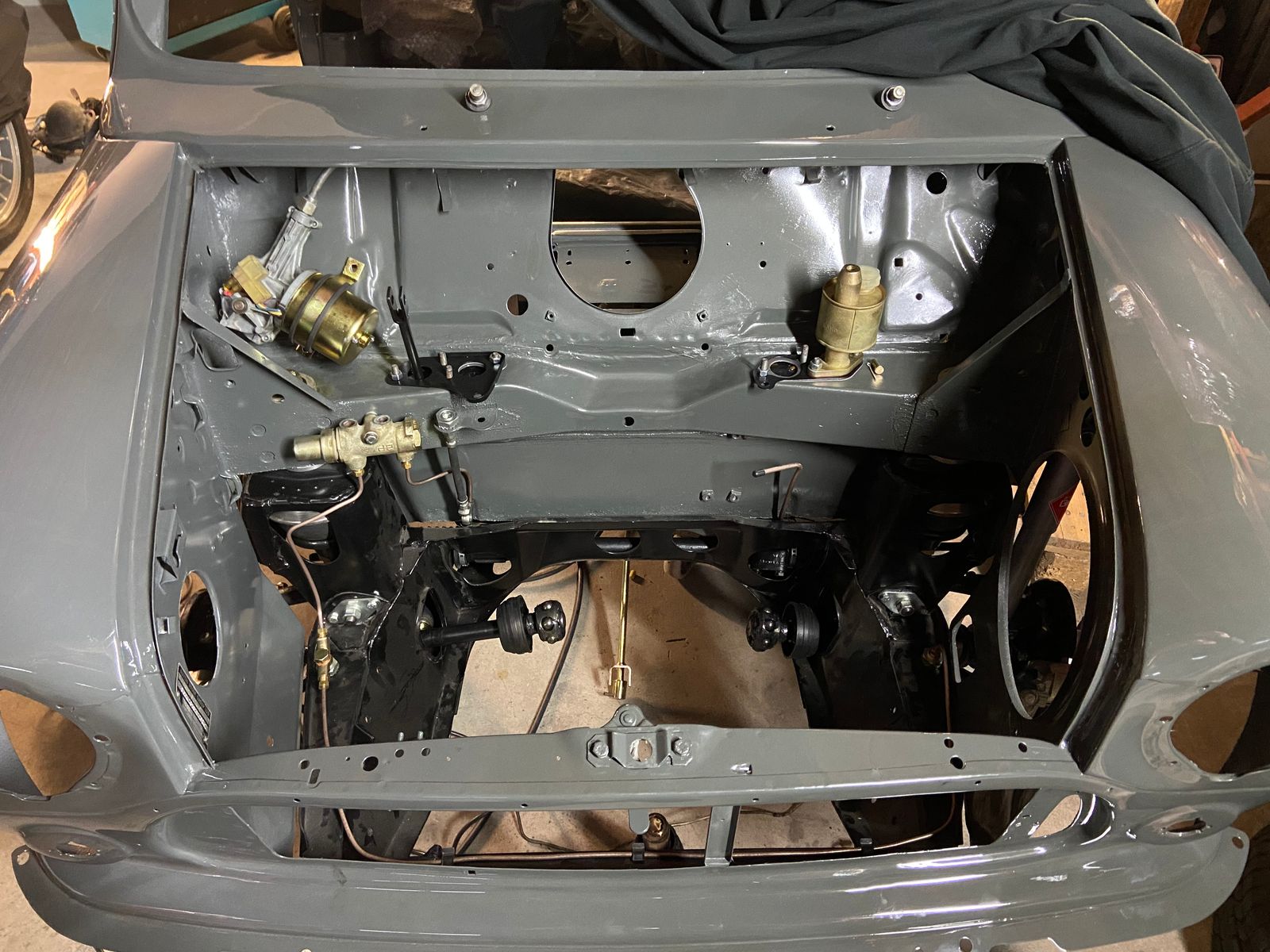

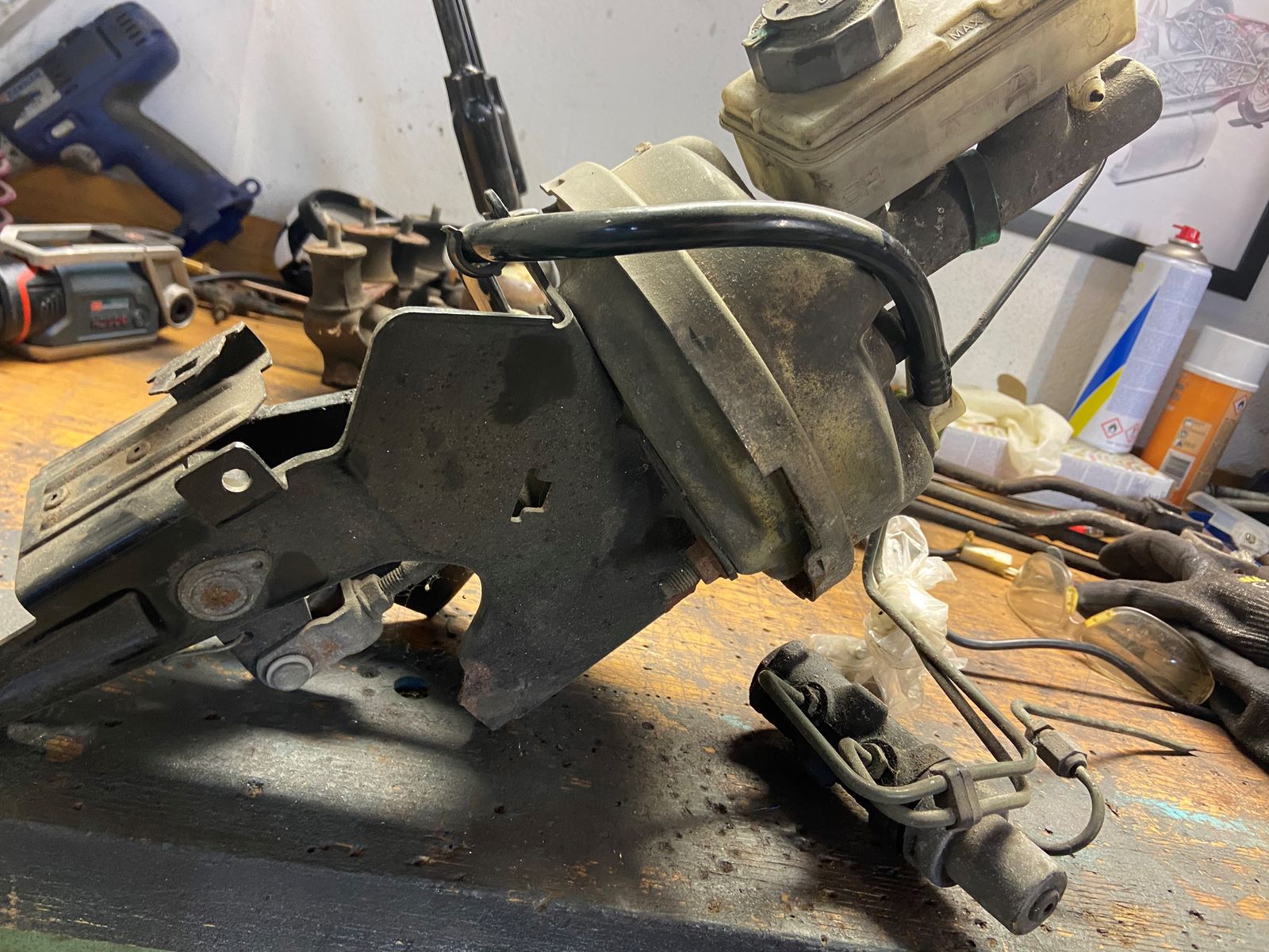

    Bremskraftverstärker vorher
    Nacher gestrahlt, gepulvert verzinkt und überholt

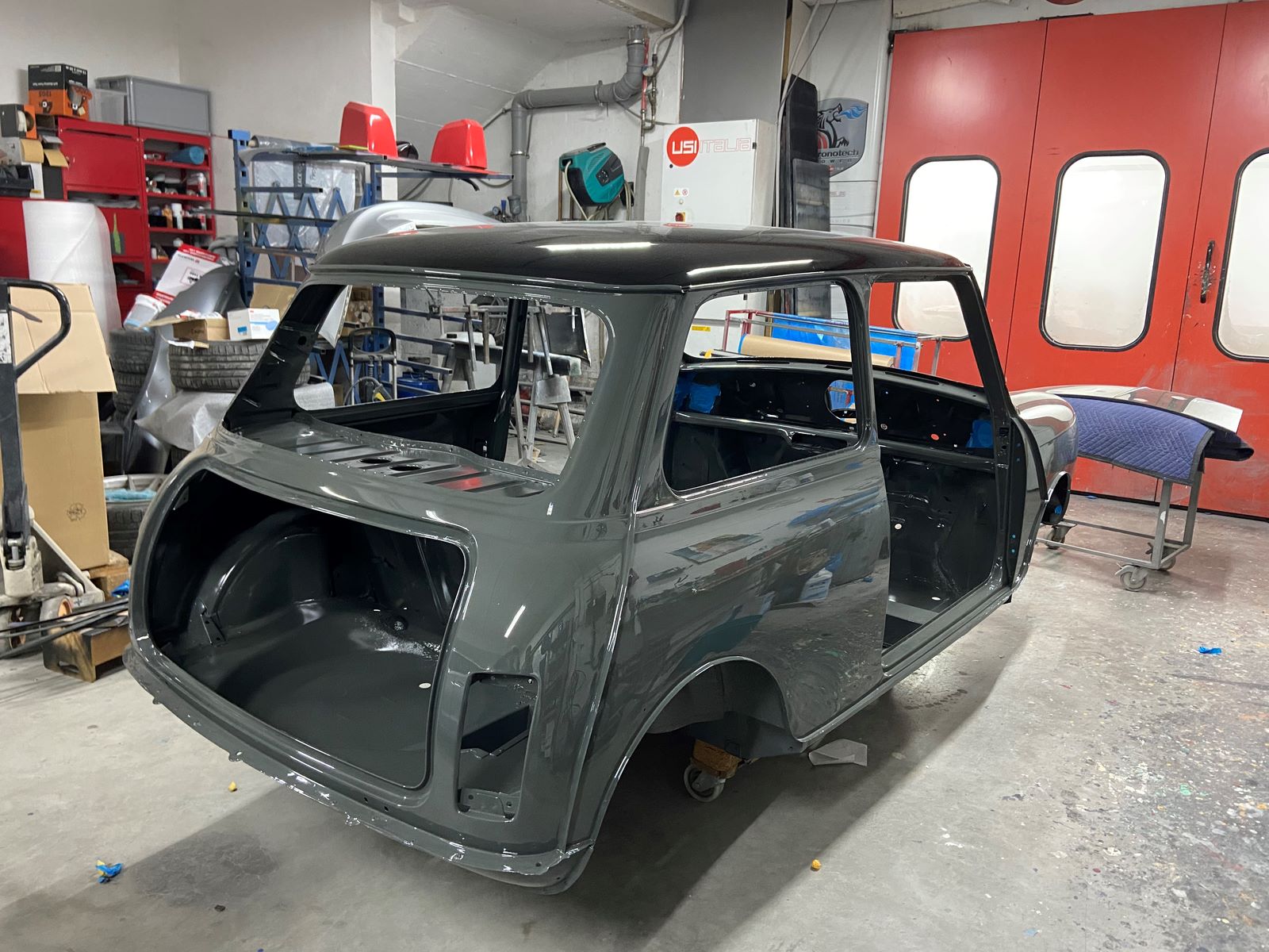

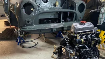

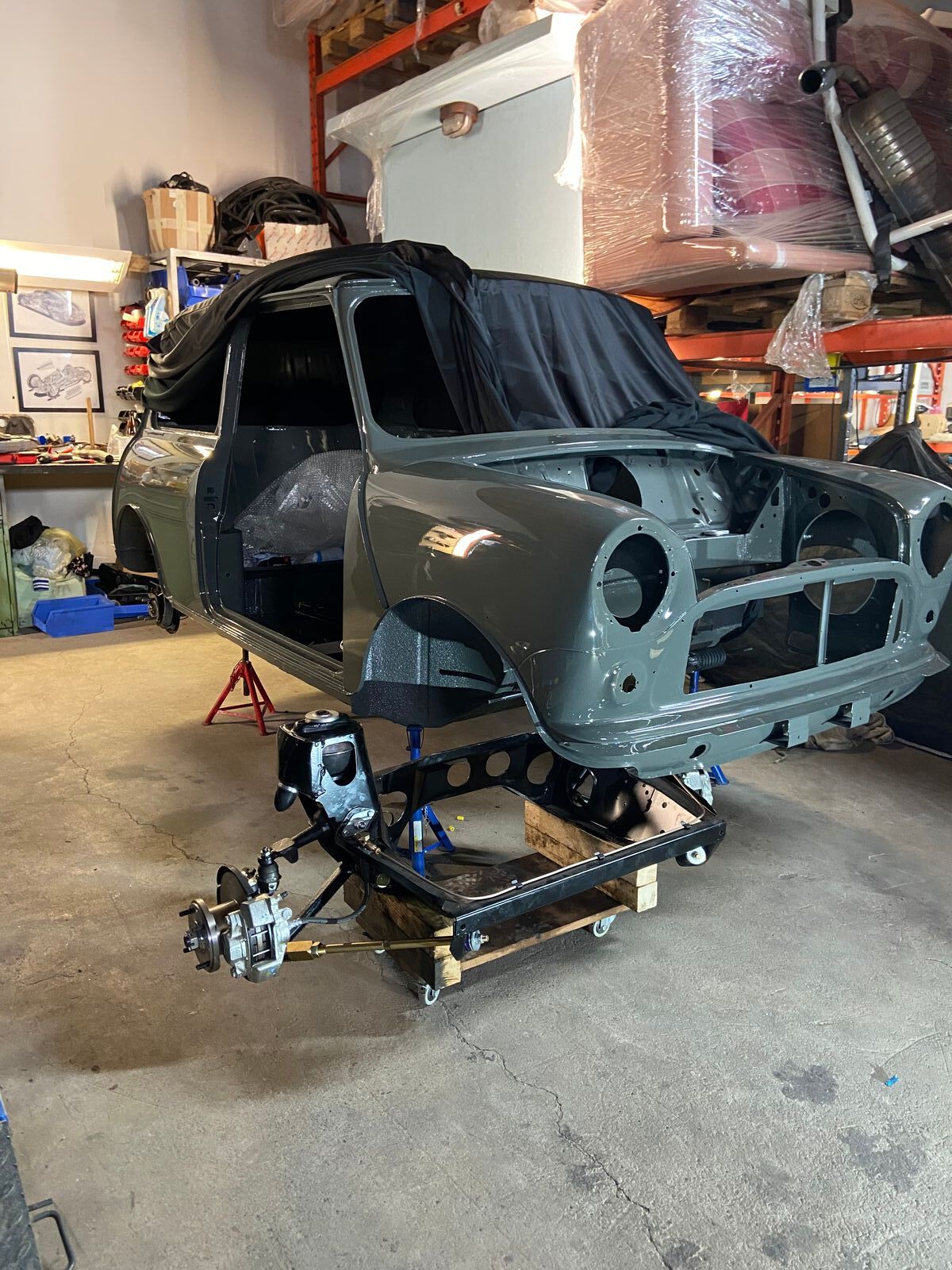

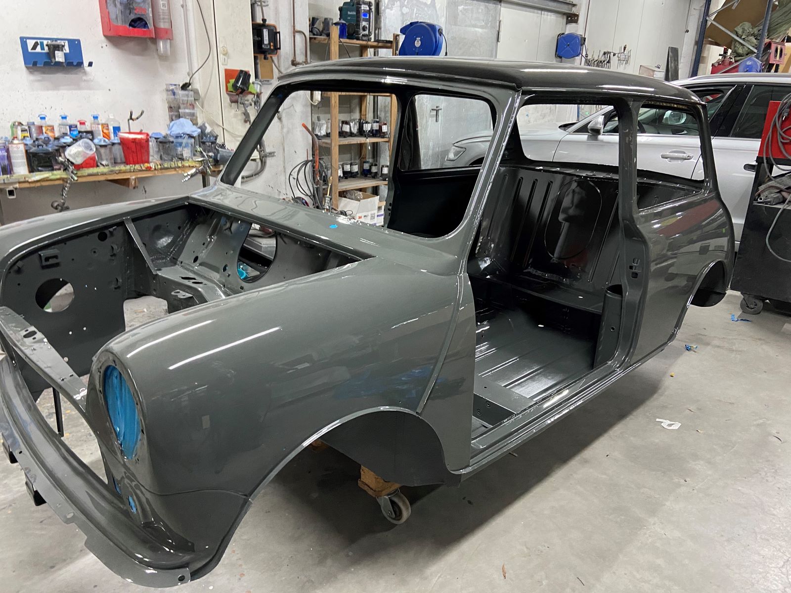

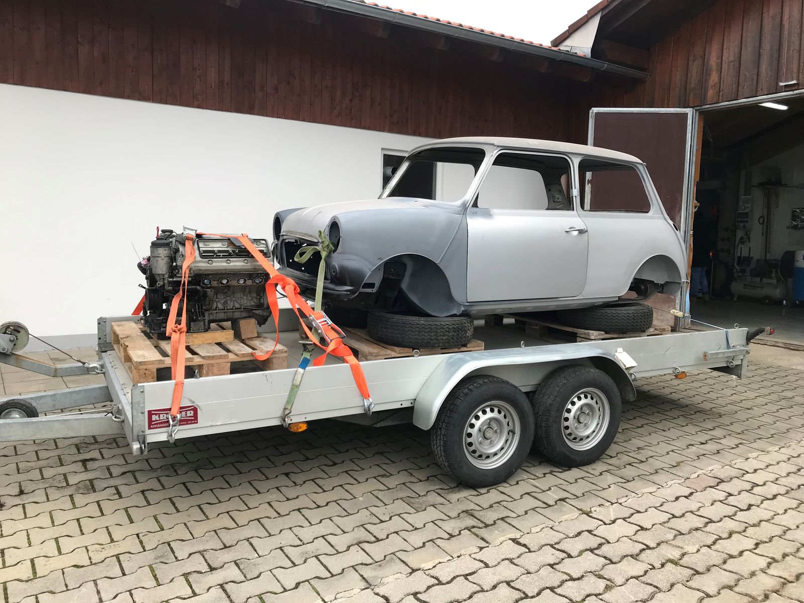

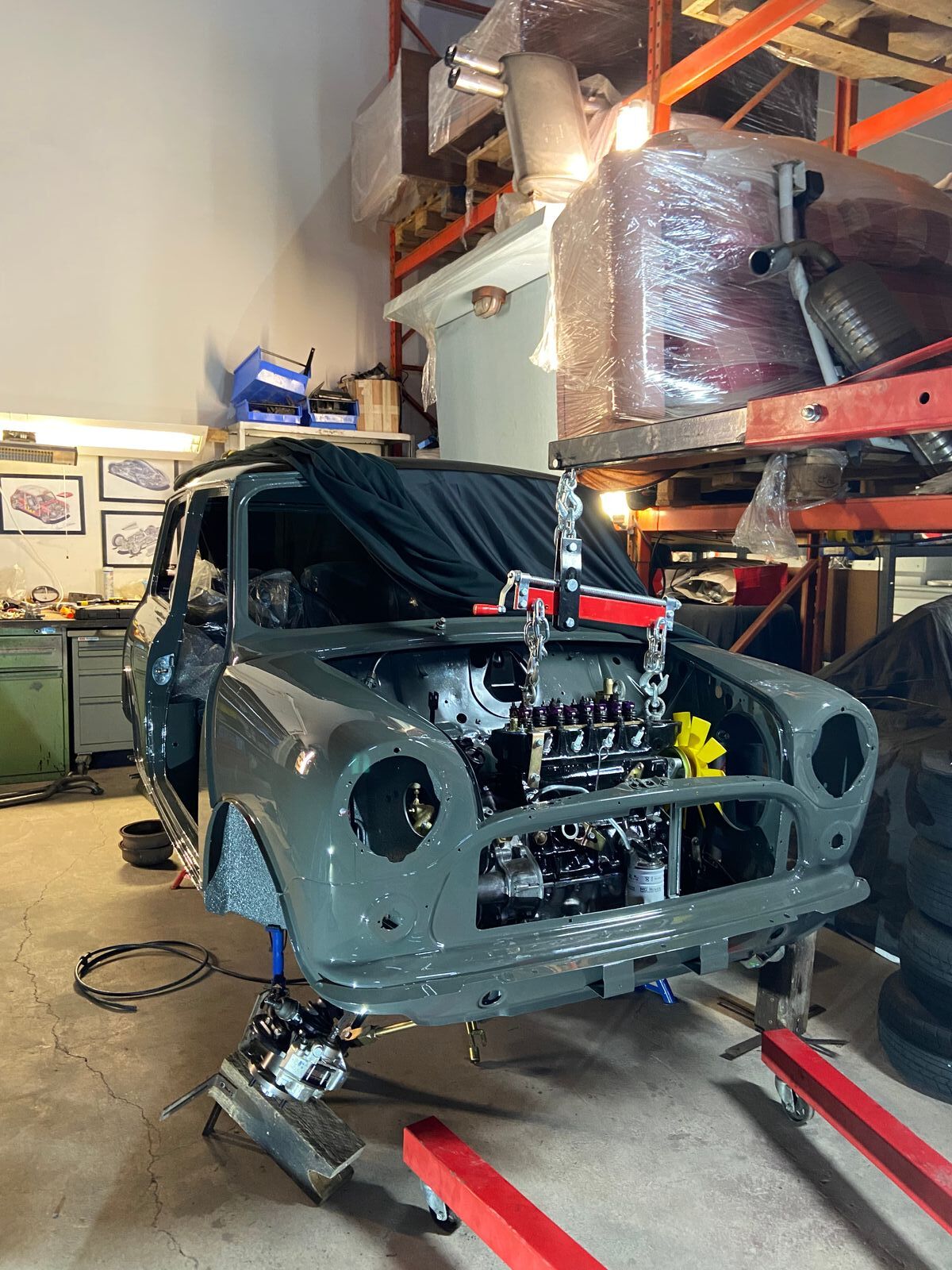

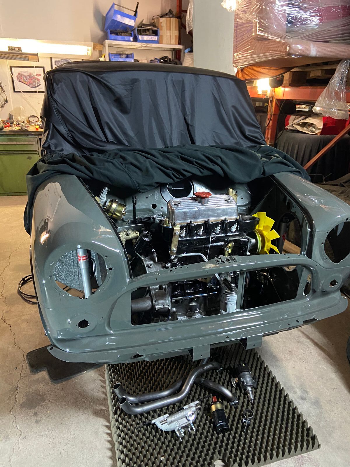

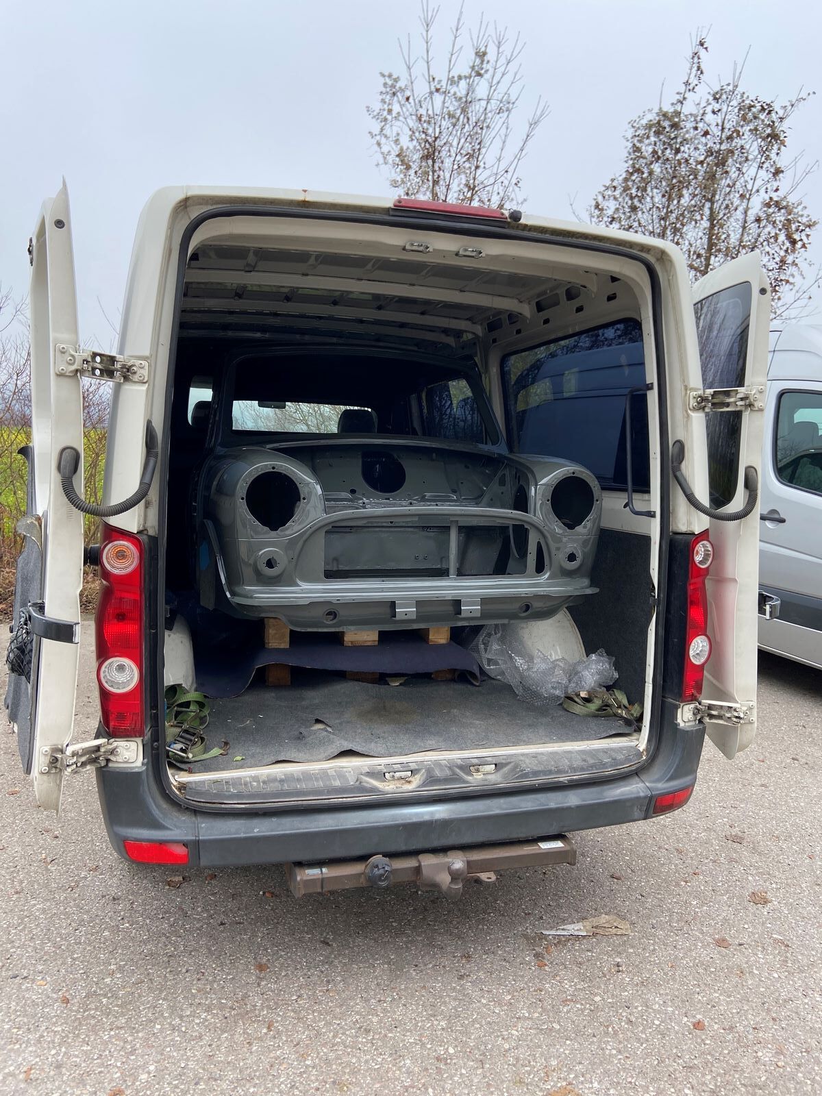

  • Nach mehreren Monaten warten, kam der lang ersehnte Anruf vom Lackierer "deine Karosse ist fertig":biggrin:
    Nach langem hin und her überlegen welche Farbe er bekommen soll, habe ich mich letztendlich für Yukon Grey mit schwarzem Dach entschieden.
    und so ging es dann ab nach Hause :laughing:
