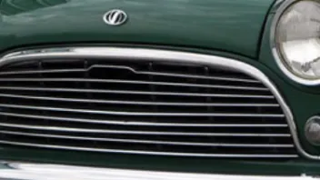

...vermutlich vom 1001 - jedenfalls (vermutlich) nicht den Schnurbart vom englischen Grill
Der Grill sieht jedenfalls aus, wie der auf dem Bild
Gruss Lars -
Der Grill ist vom Innocenti Mini Minor und die Umrandung vom Innocenti Mini 1001...
Zu dem Grill gehört ein "Schnurrbart" aus Edelstahl, allerdings mit etwas kürzeren Endstücken als beim englischen MK1
Zu der Umrandung gehört eigentlich ein schwarzer Kunststoff-Grill...
Ist so wie es Diddi sagt, deswegen hab ich gefragt was du suchst.
Den auf dem Bild hatt ich letztens erst in den Fingern, ich schau später mal danach.

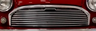

Bist Du sicher? Ich hab die Kombi öfter gesehen auf Bildern von Innos.
Der Grill von den Minors die ich auf Bildern gesehen habe sieht mir etwas weniger eckig aus im Bereich des Eingriffes. Und auch die Lamellen wirken etwas runder und schmaler -
Am Ende wär es mir vermutlich auch egal, welche es wird. Wenn beide passen.
Je nachdem auch, was einfacher/günstiger zu bekommen ist.

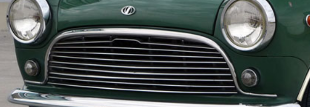

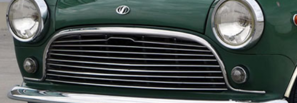

Gruss LarsNa, so richtig passt es nicht.
Die Kontur des 1001 Grills ist etwas anders, als die des Inno "MK1" Grills.
Man sieht auf dem Foto oben die etwas unregelmäßigen Abstände in den seitlichen Rundungen zwischen Inno "MK1" Grill und 1001 Umrandung.
Der Schnurrbart passt bei dem Grill besser. Allerdings ist der Inno Schnurrbart etwas schwieriger zu finden. Vor allem die etwas kürzeren Endstücke im Vergleich zum englischen Schnurrbart...
Ja, ist minimal anders im Bereich des Eingriffs, aber dieses Grill wurde über einen gewissen Zeitraum produziert und da könnten auch leichte Änderungen eingeflossen sein.
Man kann auch das englische MK1 Grill mit italo-Schnurrbart kombinieren, oder auch anders herum...
Nur eben das 1001 Grill passt am besten mit der 1001 Umrandung... Ist halt nur nicht komplett "bling-bling" sondern schwarzer Kunststoff mit Edelstahl-Umrandung...
Man kann aber auch beim Inno MK1 Grill die Lamellen an die Rundung des 1001 Rahmens anpassen... Die rosten ja nicht, wenn man die minimal kürzt um die Abstände zu egalisieren...
