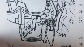

  • Meine Frage ist vielleicht etwas naiv, aber schon beim Ausbau des Vergasers ist mir aufgefallen, das dieser nur mit 2 Muttern diagonal an 2 Bolzen befestigt war. Die anderen 2 Bolzen fehlten. ist das normal? Kann da ausreichend Dichtigkeit hergestellt werden? Oder wäre es besser noch 2 Bolzen zu besorgen und den Vergaser an 4 Punkten fest zu machen? So kenne ich das bei anderen Vergasermotoren.
    Gruß Jürgen
  • Beim HiF44 werden immer vier Bolzen verwendet. Ein HS2 bzw. 4 verwendet nur zwei diagonale Befestigungen.
    Aber wenn es dicht war/ist, dann ist es eine Frage der Möglichkeiten bzw. Vorlieben.
    Gruss Andy
  • Hmm, bei meinen beiden Motoren wurden immer nur 2 Bolzen diagonal verwendet. War immer problemlos ...
    Andreas
  • Danke für die Auskünfte, ist beruhigend zu wissen das 2 Bolzen ausreichend sind.
    Nachfrage: meiner ist ein 1.3 Vergaser, sollte also den HIF44 Vergaser haben, kann aber nichts ablesen, woran erkennne ich den Vergasertyp?
    Gruß Jürgen

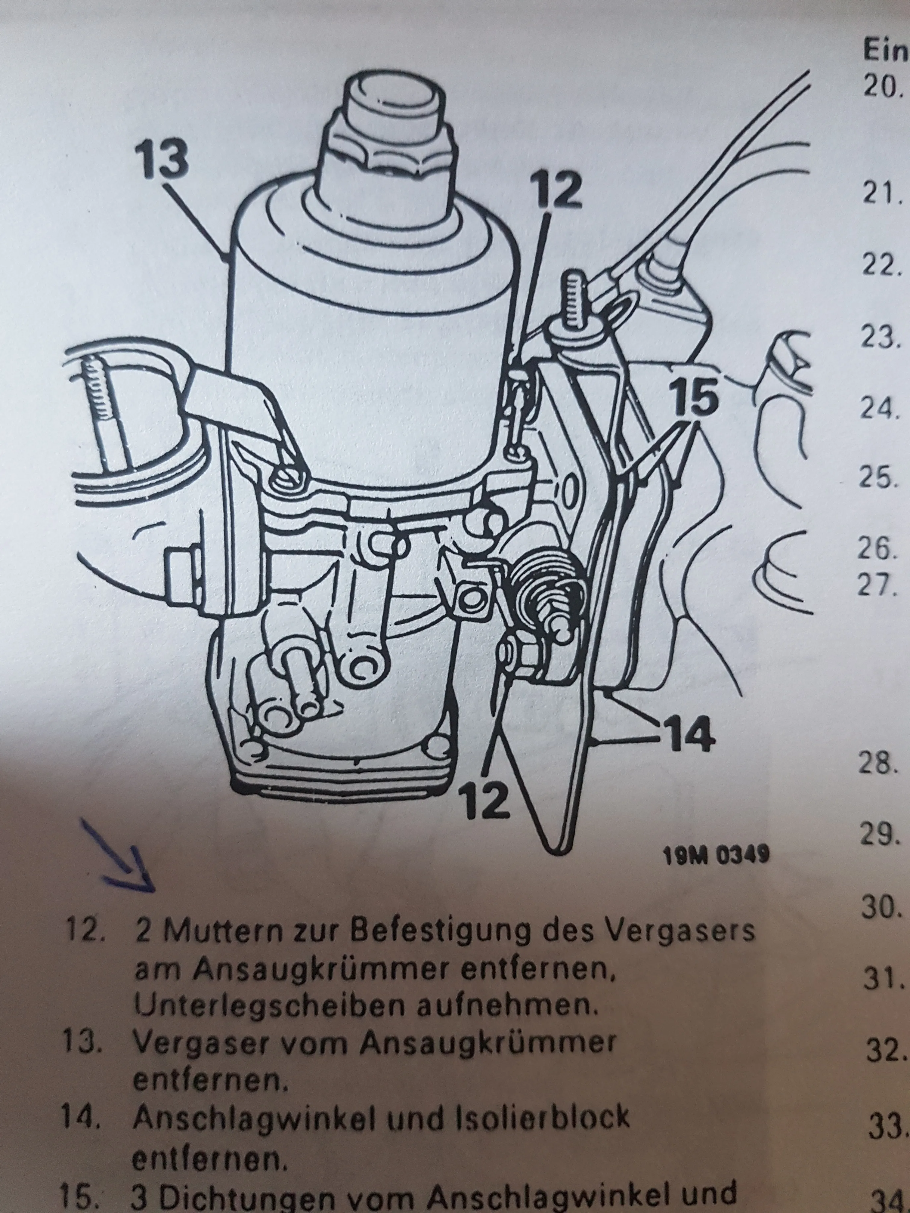

  • Breaking News...es gab auch Befestigungen beim HiF mit zwei diagonalen Bolzen, danke an Puckip für den Hinweis.
    Sorry for confusion:wink:
    Gruss Andy
    Der Flansch vom HIF hat zwar 4 Löcher zur Verschraubung, aber zumindest bei Mini und auch Metro, egal ob HIF44/6 oder HIF38, immer nur mit 2 Stehbolzen diagonal verschraubt :wink:
    Ein HS6 braucht ja auch nur 2 Stehbolzen diagonal und wird dicht :wink:
    Gruß, Diddi
  • Danke Diddi, ist mir noch nie aufgefallen...so hatten alle Metro oder Vergaser Cooper Einlaßbrücken die ich in die Finger bekommen habe stets die 4-fach Verschraubung incl. der Stehbolzen. Daher meine Annahme:biggrin:
    Gruss Andy
  • Original waren bei HIF Vergasern immer 4 Stehbolzen
    2 diagonal halten auch, ist aber nicht original
