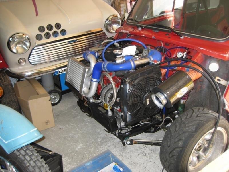

  • Kann es sein, dass du die Dämpferaufnahme falsch hast? Ich meine, die schaut nach vorne ( Front)
  • ja, sieht so aus.
    Verdammt, dann kann ich die Dämpferaufnahme für Tieferlegung nicht nehmen.
    Wenn ich die drehe, passt der Bolzen für den Stoßdämpfer nicht am Rohr der Hilfsrahmenstrebe vorbei.
    Ich probier morgen mal ob die originale Dämpferaufnahme passt.
    Im Antrieb liegt die Kraft
  • tadaa, die originale Dämpferaufnahme pass schon mal.
    Für die andere muss ich wohl das Rohr der Hilfsrahmenstrebe etwas bearbeiten.
    Mach die auch gleich Gedanken wegen from Luftfilter 👍 den hatte ich an der Strebe dran 👍
    Zu irgendwas muss das Dämlichkeit Ding ja gut sein 🤷‍♂️
    Da hatte ich die Strebe noch nicht drin 🤷‍♂️

  • @ grani, eigentlich ja, die HiLo's habe ich 1cm runter gedreht. Muss ich später mal sehen ob die 3cm am Auto daqnn nicht zu tief sind. Dann halt wieder Rolle rückwärts. :biggrin:
    @ Lupiter, jup, da war ein Halter für einen KN Luftfilter dran. Ist leider abgebrochen, muss wieder angeschweißt werden. :wink:
