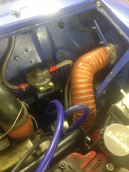

    Bevor der Motor wieder rauskommt, um weitere Anpassungen an der Spritzwand durchzuführen, habe ich noch den Kühler anprobiert.
    So langsam geht mir jetzt auch der Platz für den Luftfilter aus.
    @ Lars, wo hattest Du eigentlich Deinen Luftfilter und das Flexrohr dafür her? :wink:

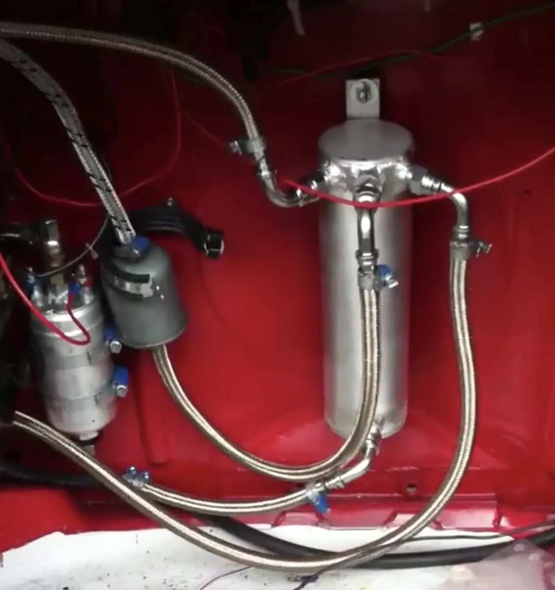

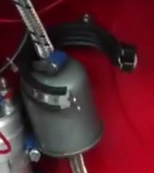

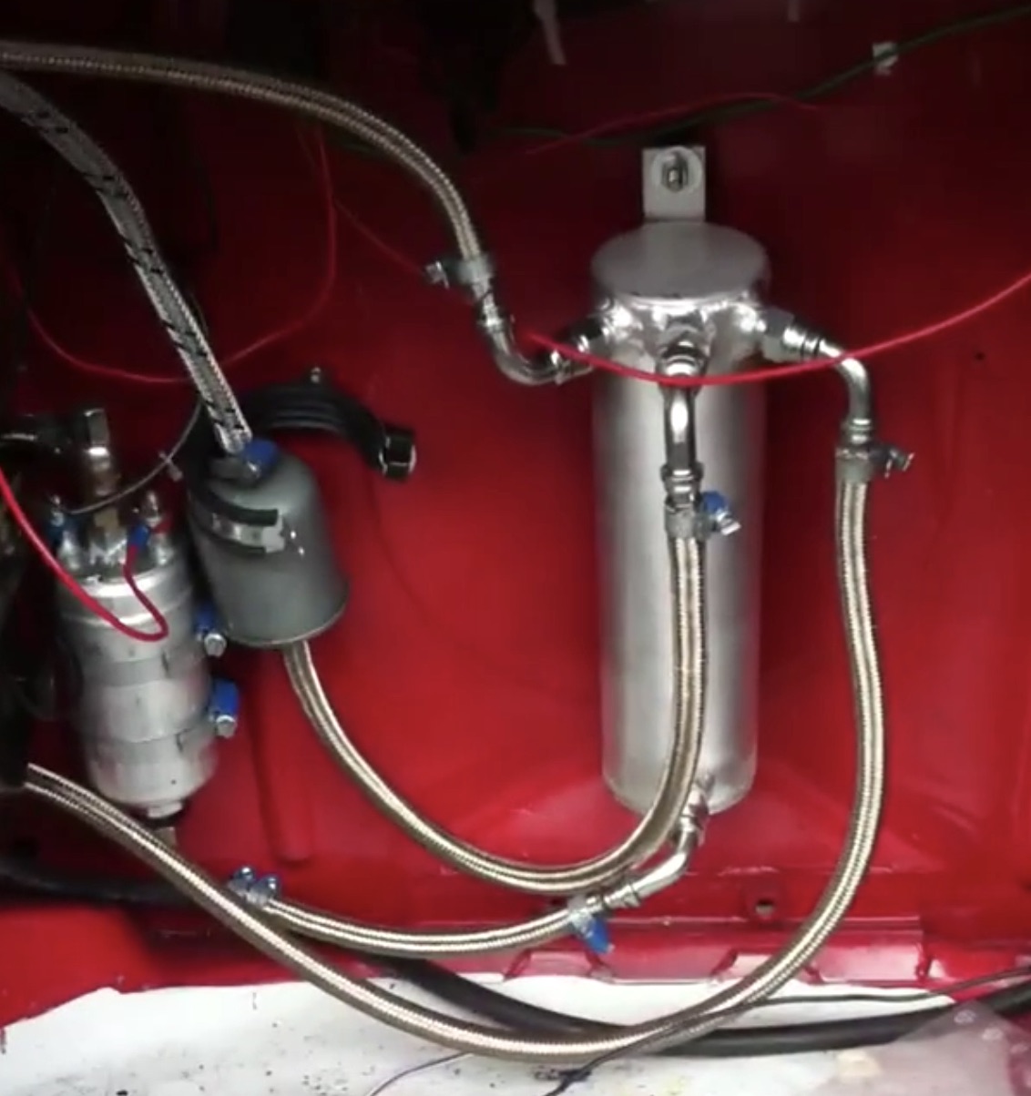

    Außerdem habe ich jetzt alle Komponenten für die Benzinversorgung zusammengetragen.
    Ausgleichsbehälter, Hebepumpe, Druckregler und Metro Turbo Hochdruck Benzinpumpe.

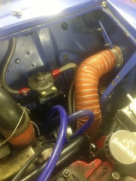

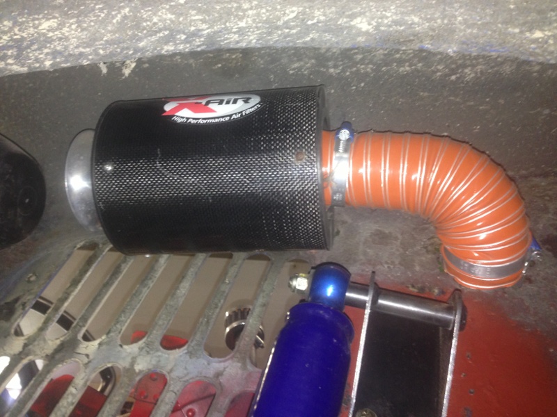

  • Bei der Airbox im Kotflügel brauchst du aber noch ein Abschirmblech von unten gegen Spritzwasser.
    Ansonsten sauft der Motor bei Regen im wahrsten Sinne ab. :roll-eyes:
    POWER!!!!!!!!!!!!
    Jeremy Clarkson
  • jo, ich hatte mir schon mal überlegt, den Schlauch für den Luftfilter zwischen Kühler und Ventildeckel nach vorne zu verlegen, und dann den Luftfilter über den Lufteinlass der Motorhaube zu versorgen.
    Da würde dann evtl. auch ein flacher LuFi gehen.
    Im Antrieb liegt die Kraft
  • Nope. Ich habe die gleiche Konfiguration und das Wasser wird vom Reifen oben nach vorne getragen und wird allerfeinst angesaugt.
    Ansaugung direkt am Grill hätte prinzipiell den gleichen Effekt.
    POWER!!!!!!!!!!!!
    Jeremy Clarkson
