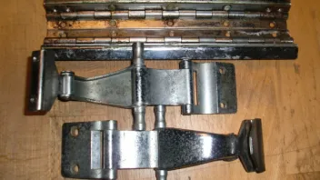

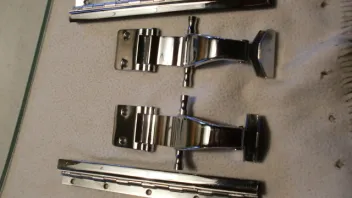

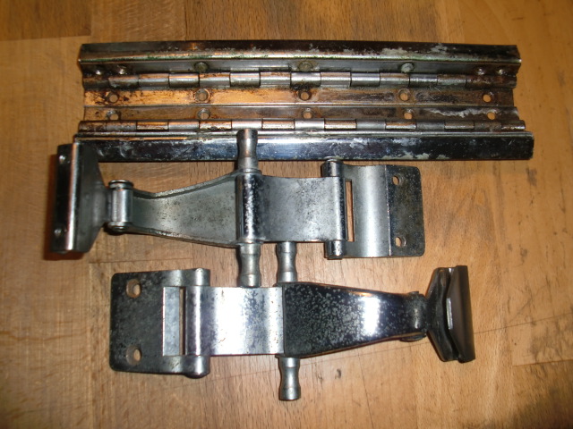

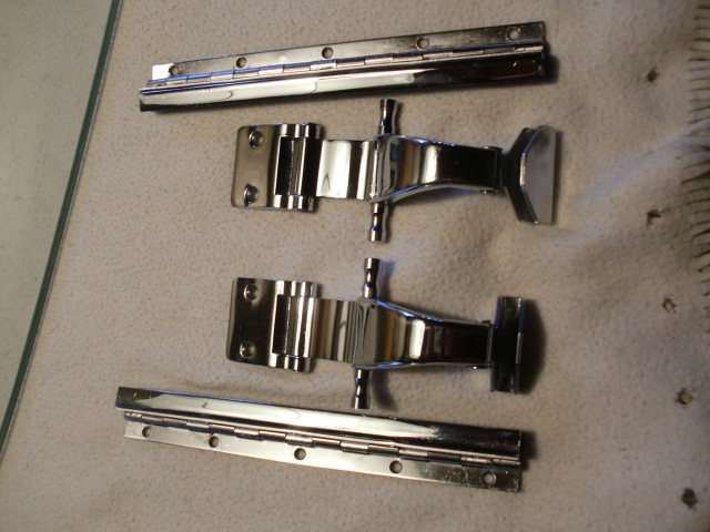

Hallo, hat jemand Tipps zur Überholung der Ausstellfenster. Möchte beim MK1 diese zwecks Neuverchromung zerlegen. Der MK1 hat dieses Klavierband als Scharnier. Bin gerade am Aufbohren der vier Nieten die das Scharnier am Rahmen befestigen.
Wie kann man dann später diese Nieten wieder "dengeln" ohne das Glas zu ruinieren? Popnieten ginge ja, war aber im Original nicht so.
