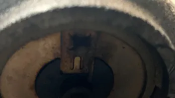

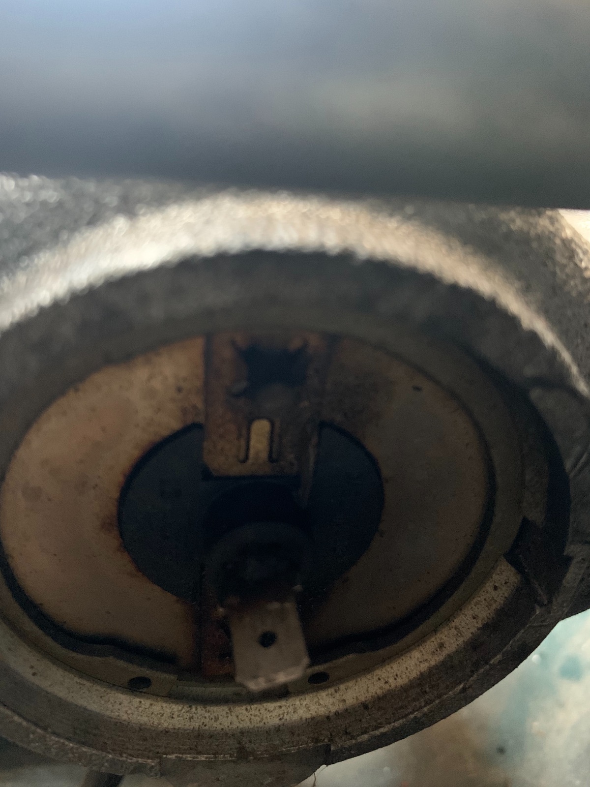

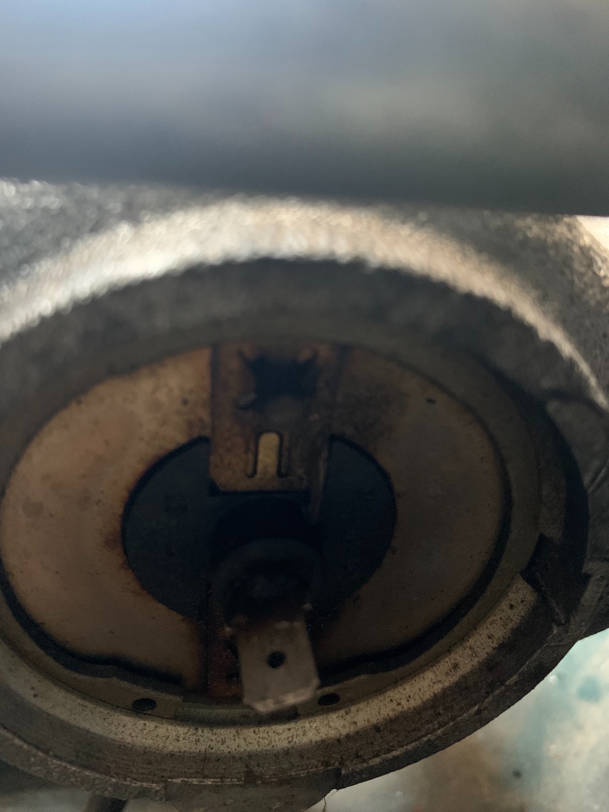

Das Bild zeigt den "Heizigel" von unten, die elektrische Ansaugluftvorwärmung. Da geht das Heizelement gerne mal kaputt, und auch die Steckverbindung macht schon mal Probleme.
Der geschraubte Sensor daneben ist der Kühlwassertemperatursensor für die ECU.
