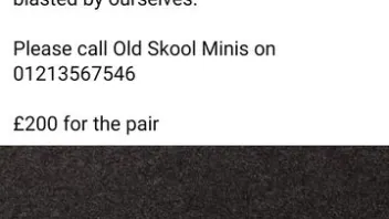

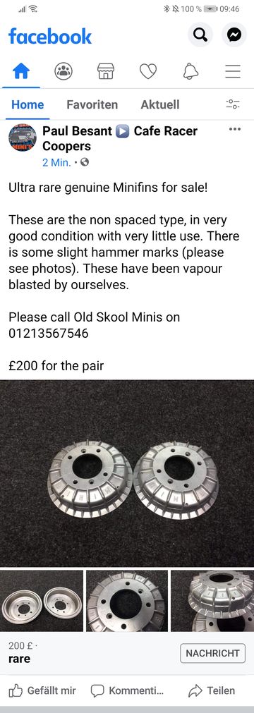

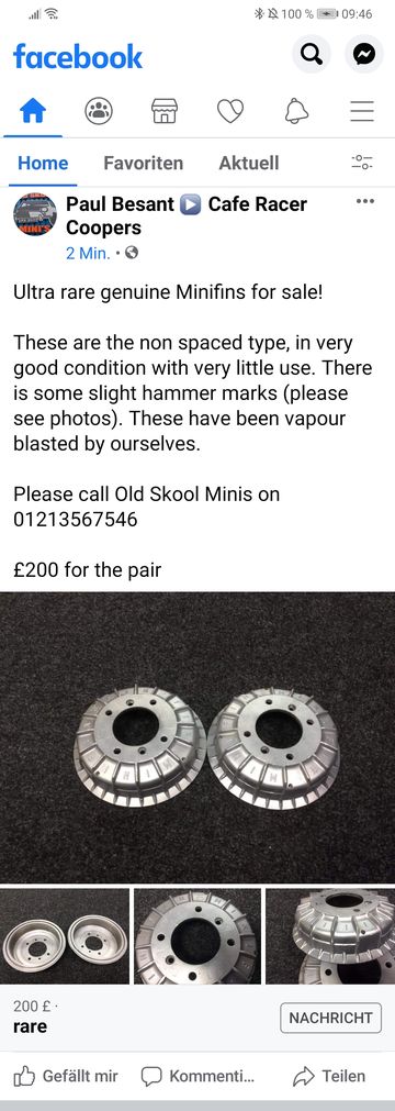

  • Das hab ich grad auf Facebook gefunden, der Preis ist stolz
    Danke für den Hinweis, aber bei dem Zustand ein sehr sportlicher Preis.
    Mal sehen was ich noch finde.
