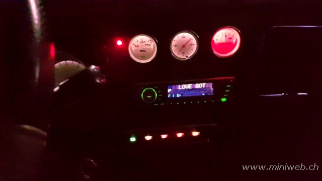

    Komplett alle Leuchtmittel sind LED mit Ausnahme von Lade-Kontroll-Lampe.

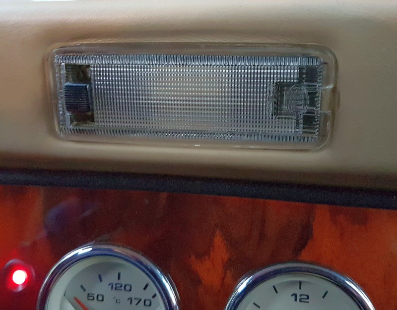

    Statt Aschenbecher ist eine weitere Innenraumleuchte zusammen mit der üblichen Innenraumleuchte vorhanden.
    Bei Voltmeter schaltet rote Beleuchung ein oder auf rote Beleuchtung um, wenn die Lade-Kontrolle leuchtet.

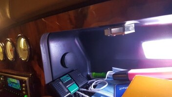

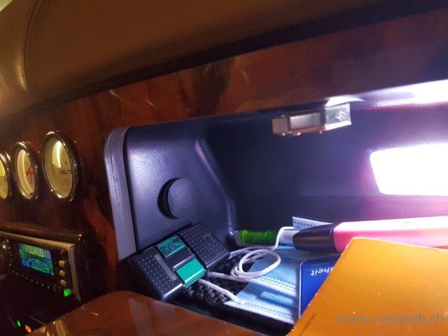

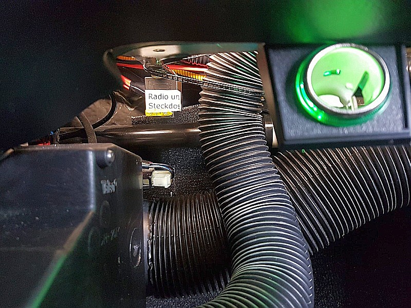

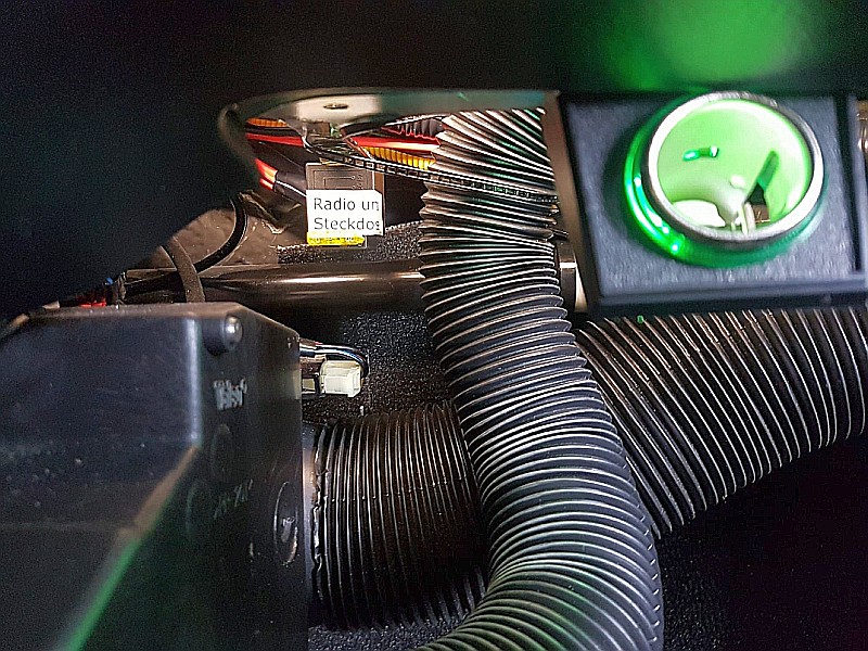

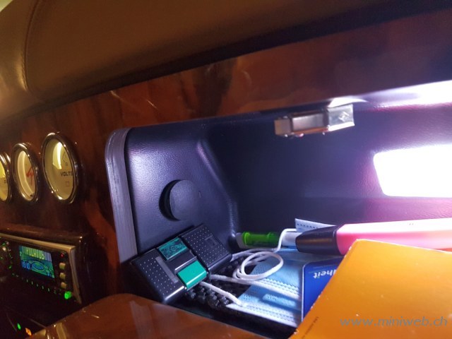

    Das Handschuhfach hat Beleuchtung und Steckdose.
    Die Steckdose ist nur gut verwendbar, wenn eingestecktes Kabel nicht bei geschlossener Klappe raus muss.
    Es hat aber 2 weitere Dosen ausserhalb.

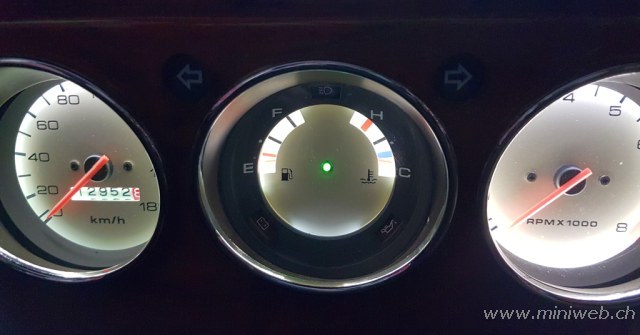

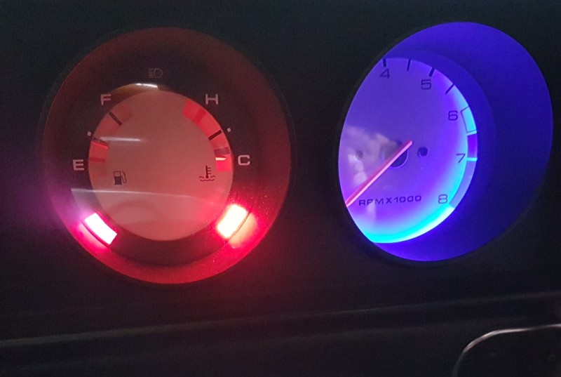

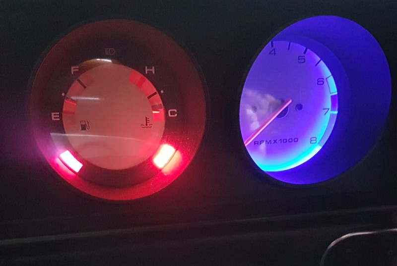

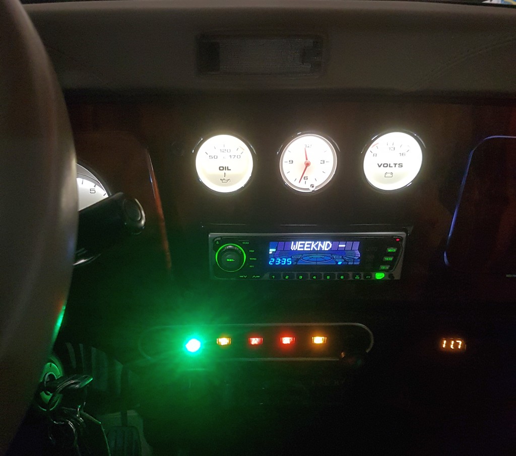

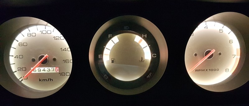

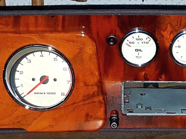

    Die Scheinwerfer-Höhen-Verstellung ist auch mit LED ausgeleuchtet, der Tourenzähler mit weiterer LED unten.

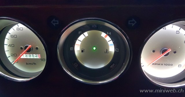

    Zwischen Tank-Anzeige und Temperatur-Anzeige ist eine diskrete grüne LED für Stufe 2 des Lichtschalters,
    damit nicht mit Standlicht herumgefahren wird.
    Diese LED leuchtet auch bei Fern-Licht.
    Diese LED leuchtet auch wenn alle Beleuchtungen dunkler sind oder mitsamt dem Handschuhfach alle ausgeschaltet sind, mittels dem Lichtregler links unten beim Radio.
    D.h. so wie früher, sprich "back to the roots", als bei den Minis auch die Instrumenten-Beleuchtung separat abgeschaltet werden konnte.

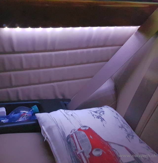

    Dann nochmals "back to the roots": So wie auch die ersten Minis hinten Seitenfach-Beleuchtungen hatten, wird hier hinten diskret ausgeleuchtet.

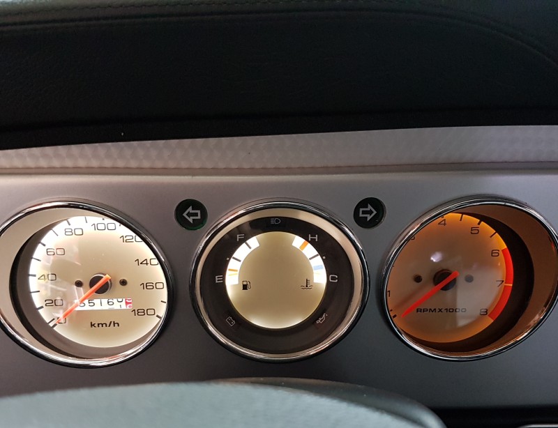

    Mit schwarzem wasserfesten Filzstift sind sie jeweils auf einer Seite etwas abgedunkelt für ein schöneres Leuchtbild.

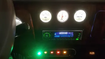

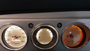

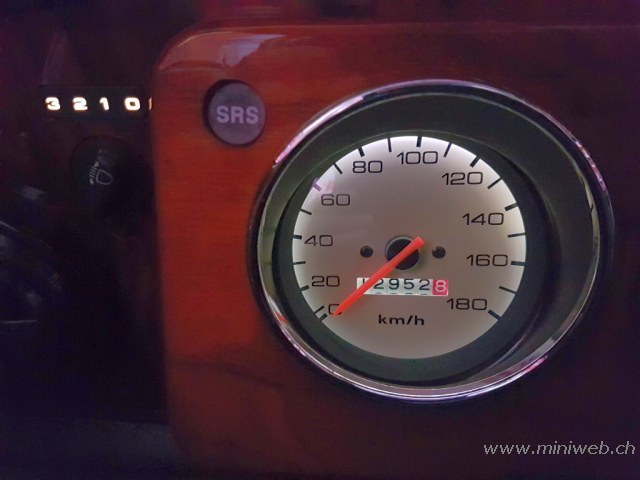

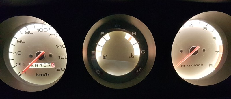

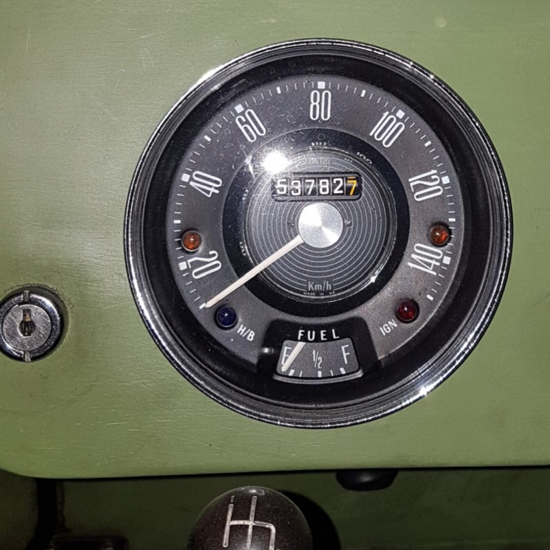

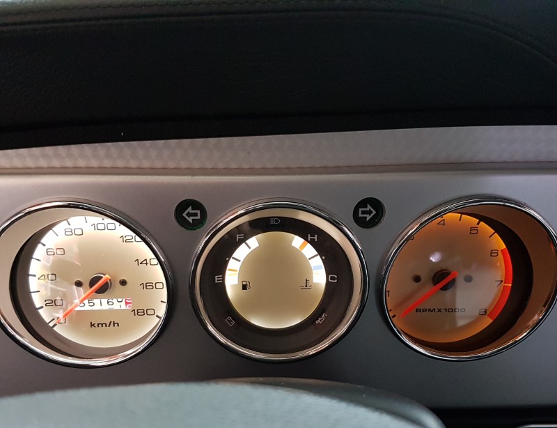

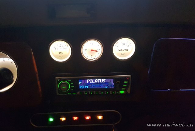

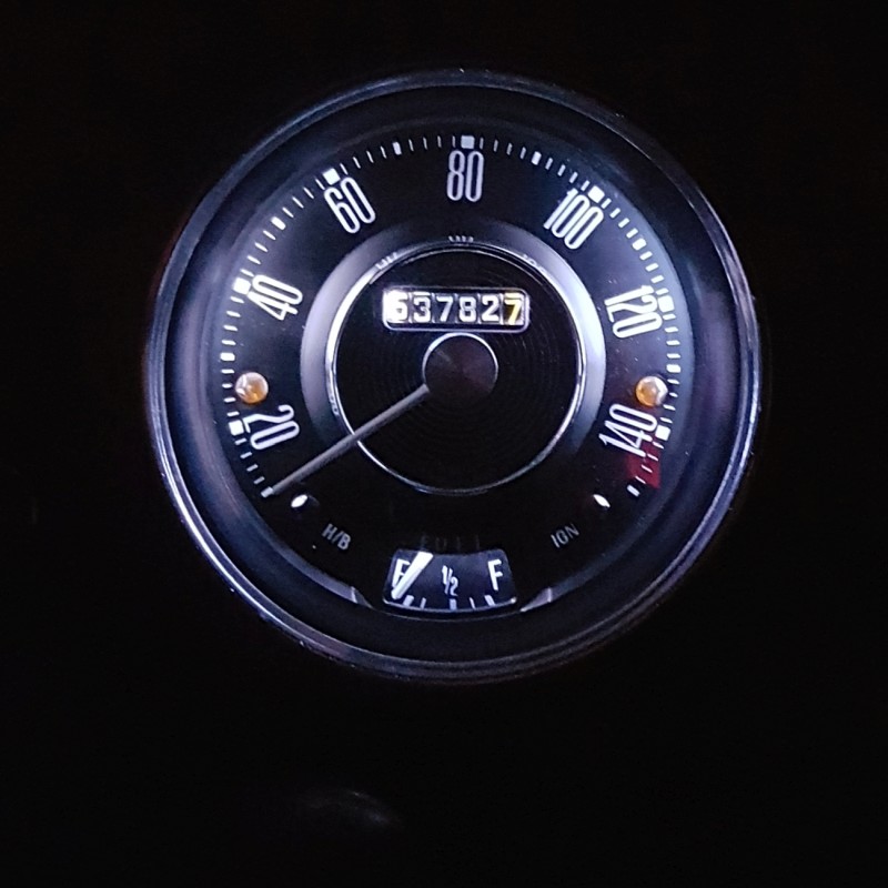

    Speziell ist die Beleuchtung der 3 Zusatzinstrumente.
    Je nach Jahrgang haben sie die gleichen Lämpchen wie die 3 Hauptinstrumente oder eben die kleineren, so wie bei mir.
    Ich habe "einfachheits halber" die Löcher ausgebohrt.
    Dabei Instrumente ganz lassen, Späne aussen lassen und mit separaten Einsteck-Fassungen versehen.

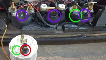

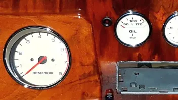

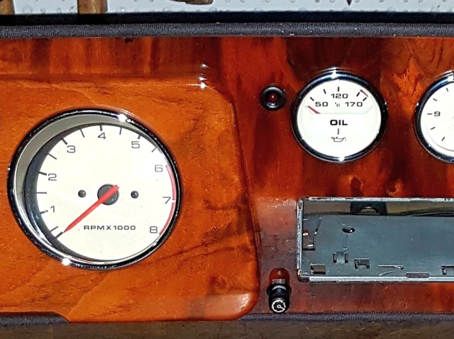

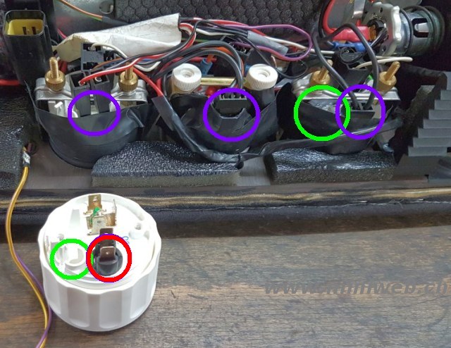

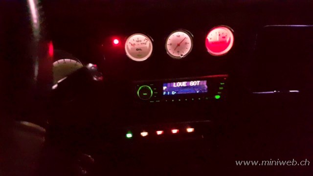

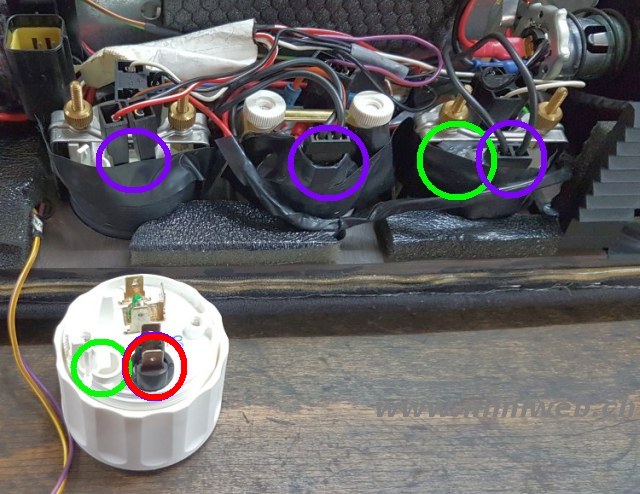

    Hier ein Bild, wo ich die defekte Oeltemperatur-Anzeige wechselte, da sie zu viel Temperatur anzeigte.
    Rot eingekreist an neuer Oeltemperatur-Anzeige ist die alte kleine Beleuchtung, welche ausgebohrt dann so aussieht, wie 3x violett eingekreist.
    Schwarzes Klebeband ist nur da, damit sicher kein Licht nach oben kommt, welches allenfalls sichtbar wäre.

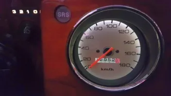

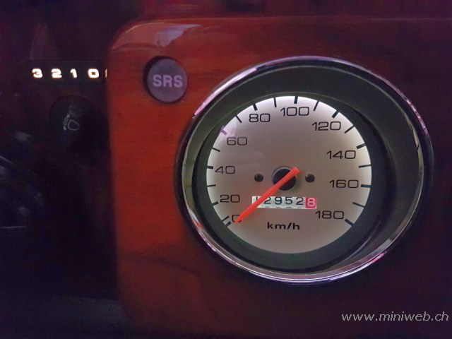

    Sehe gerade: Was auch anders ist, ist die Uhr in der Mitte, die mit den weissen Kunststoff-Befestigungen.
    Die originale Uhr mit dem Einstell-Knopf in der Mitte gefällt mir weniger (und sie ging auch wie üblich kaputt).
    Es ist deshalb eine ältere Uhr drinnen, mit dem kleinen Einstell-Knopf unten.
    Diese Uhr passt dann aber überhaupt nicht, sondern was war denn so alles:
    Alten Chrom-Ring von neuerem Modell drauf, deswegen das zu dicke Abdeck-Glas aussen auf halbe Dicke abschleifen,
    den Einstell-Stift kürzen, wohl Verdrahtung, resp. Befestigung hinten an anderem Ort...

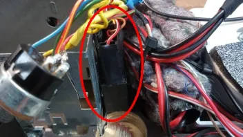

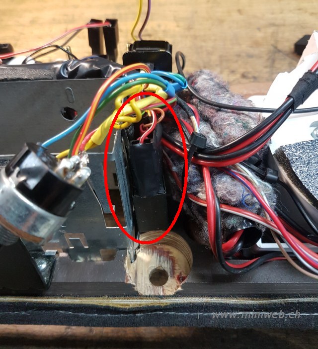

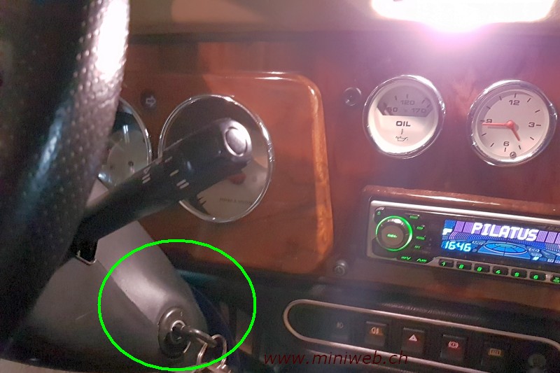

    >> wie hast du das mit dem voltmeter gelöst?
    Beides mal grün eingekreist: An der Oeltemperatur links ist das originale kleine Loch für eine denkbare Leucht-Anzeige zu sehen.
    Beim Voltmeter rechts ist dieses Loch bereits ebenfalls aufgebohrt und die rote LED ist einfachheitshalber eingeklebt.

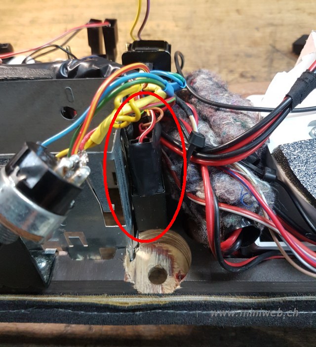

    Danach hatte ich wegen einer Elektronik-Schaltung gerade Niemand zur Hand.
    So habe ich ein Umschalt-Relais verwendet, mit halber Dicke, rot eingekreist.
    Das Relais wird von der Lade-Kontrolle gespiesen und schaltet einfach die Beleuchtung dieses Instruments ab.
    Die Lade-Kontroll-Standard-Birne ist angenehmer für das "löschen" vom Relais.
    Die Standard-Birne hatte ich ursprünglich wegen dem Alternator drin gelassen.
    Es wäre aber wohl laut Schema auch LED möglich (?).

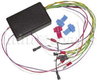

    Wobei aussen das Abblend-Licht beim entriegeln aufleuchtet und beim ausschalten langsam abdimmt.
    Das ist der simple Nebeneffekt vom Tagfahrlichtmodul, wenn es entsprechend verdrahtet wird.
    Das entriegeln selber geht wesentlich besser/weiter, weil ich die Fernbedienungs-Antenne im Mini verbessert habe.
    Aber das ist dann auch wieder innen und nicht sichtbar. :wink:

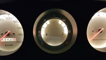

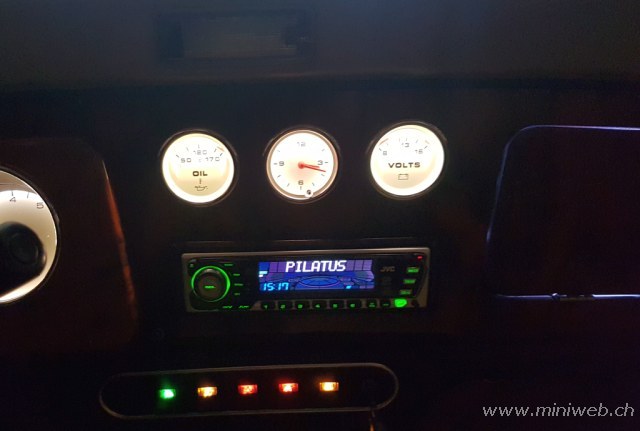

  • >> Ich bin zwar kein Fan von den grellen LED Lichtern, mir gefällt das klassische Licht der Glühlampen, besonders da nicht alles gleichmäßig ausgeleuchtet ist.
    Klassisch: Nicht ganz, aber deshalb sind die LED-Typen mit 4000K warm weiss
    und im Handschuhfach dann doch für mehr Kontrast mit 6000K kalt weiss.
    Wenn zu grell und zu wenig klassisch, können die originalen gelben Kappen
    (sind sonst blöd, da so die Beleuchtung beliebig dunkel ist)
    über die LEDs gestülpt werden.
    Oder Amateurhaft wie bei mir per Potentiometer regeln.
    Wobei die Mindest-Helligkeit per parallelem Widerstand eingestellt ist.
    Und der Potentiometer-Schalter kann aber auch alles ganz abschalten
    Hier Videos, auch wenn ich es nicht richtig zeigen kann,
    da die Kamera netterweise hell und dunkel korrigieren will.
    Hauptinstrumente, Zusatzintrumente, Schalter.

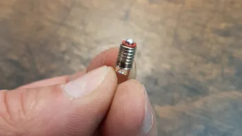

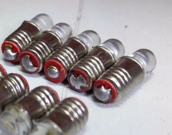

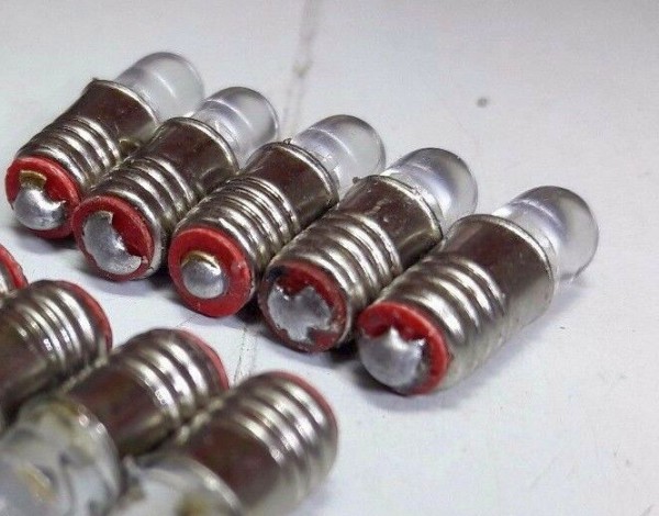

  • >> Ich find's auch schon mächtig, dass Du (Georg) die Birnchen in den Schaltern ersetzt hast, und die LEDs sogar in die E10-Fassungen reingearbeitet (-gelötet?) hast. Bei der zu erwartenden Lebensdauer hätte fest eingelötet sicher auch gereicht.

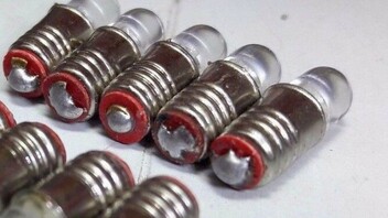

    Missverständlich formuliert von mir: Die E10 habe ich in älteren Mini mit Zentraltacho verwendet.
    Die in den Schaltern sind E5 und "hundsgewöhnliche" 5mm-LED mit Vorwiderstand.

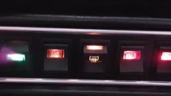

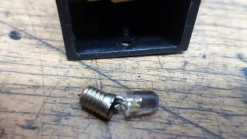

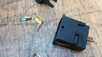

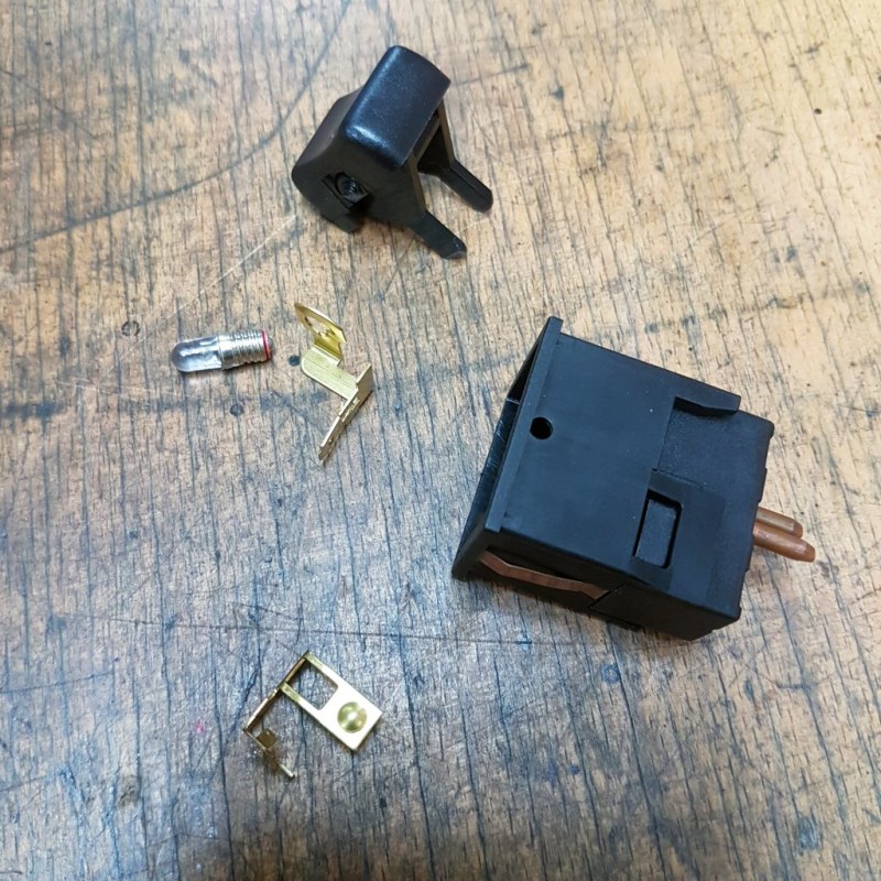

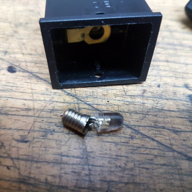

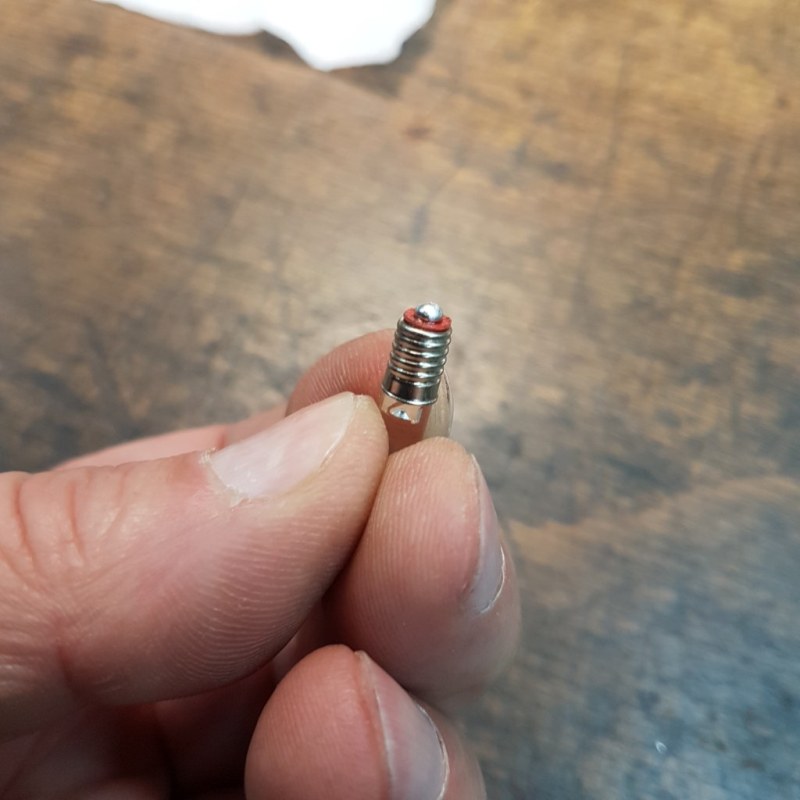

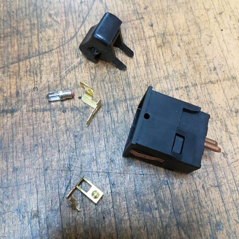

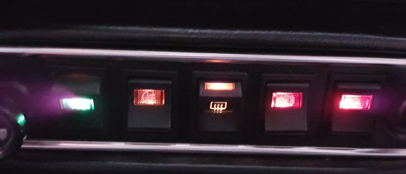

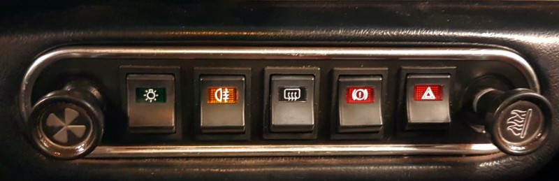

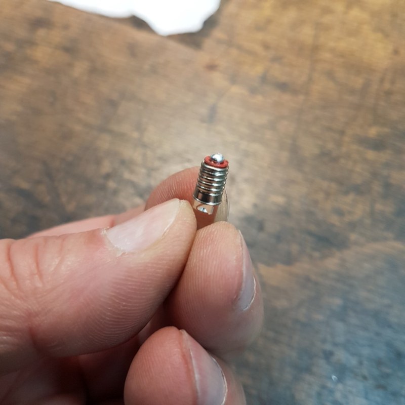

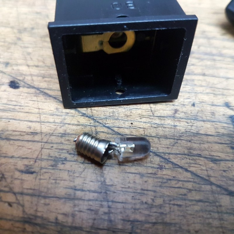

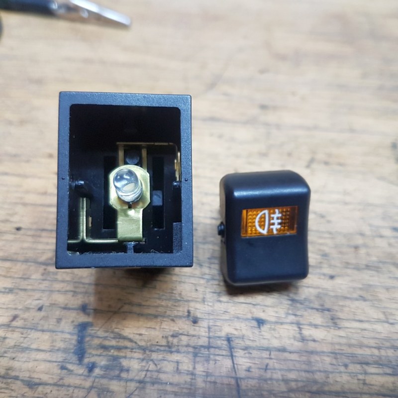

  • Die in den Schaltern sind E5 und "hundsgewöhnliche" 5mm-LED mit Vorwiderstand.
    Ich muss da vielleicht das drumherum um das "hundsgewöhnliche" etwas mehr ausformulieren.
    Nerven wie Stahlseilchen oder Vorzugskonditionen in der Irrenanstalt könnten sonst hilfreich sein.
    Einfach fertige LED eindrehen ist nicht.
    Wegen den bei den LED grosszügigen Gewinde-Toleranzen klemmen Diese im Gegensatz zu Glühlampen.
    Dazu kommt zusätzlich eine vergleichsweise lose Befestigung der LED im Sockel:

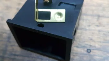

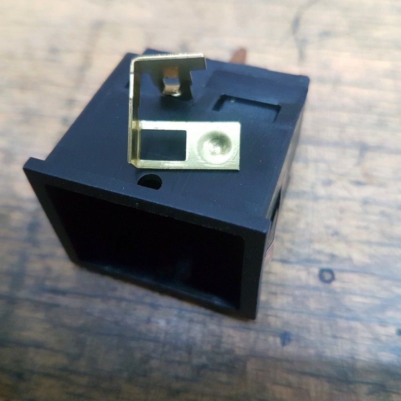

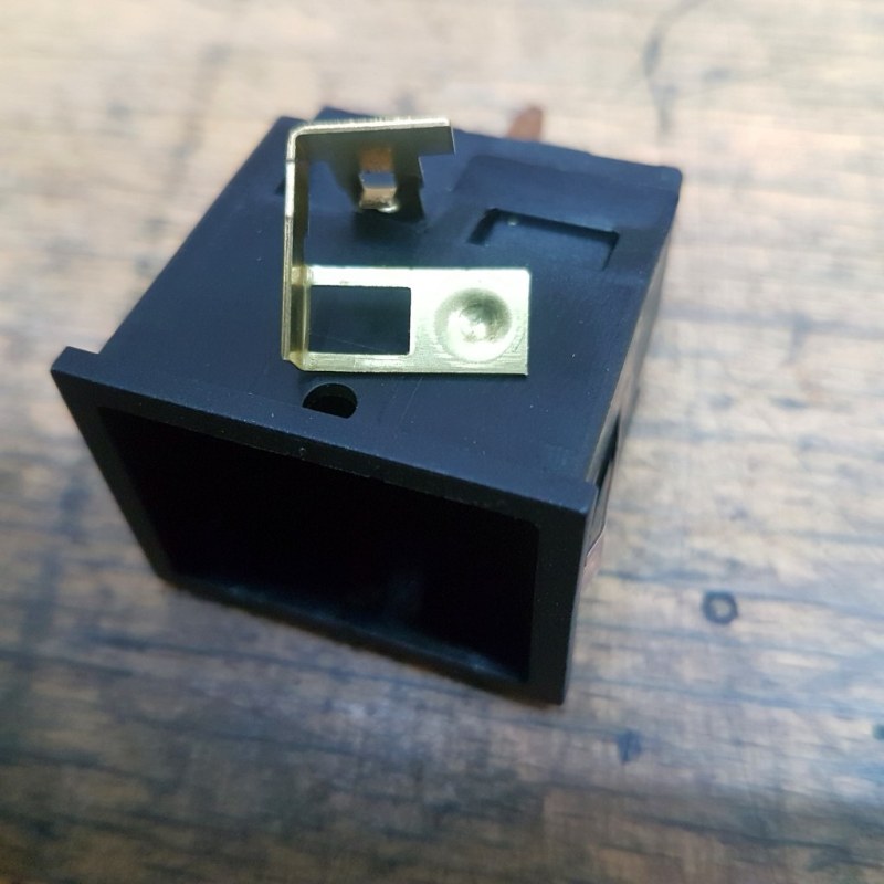

    Also am Besten den Schalter komplett auseinander nehmen,
    nachdem er zum Einbauort zuerst hinaus manövriert
    und dann alles ausgesteckt wurde.
    Krallen in den Laschen dafür eine Spur zurück biegen.
    Dann ist da eine Vertiefung in einem Blechlein vorgesehen,
    wo sich dann der Lampenboden-Kontakt drin tummeln soll.
    Original-Bild,
    ich habe die Vertiefung nach diesem Bild deutlich enttieft/flächer gemacht.
    Diese Verflachung wurde mit einem ganz kleinen Hämmerlein durchgeführt:
    Wenn die beiden eingebauten Laschen nur noch lose verriegelt sind,
    weil jeweils nur eine Kralle die Spannung aufbaut und/oder
    der Löttropfen ungeschickt ausgeformt ist,
    ergeben sich regelmässige Kontakt- sprich Leucht-Schwierigkeiten,
    dies allenfalls sogar abhängig von der Schalterstellung.

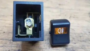

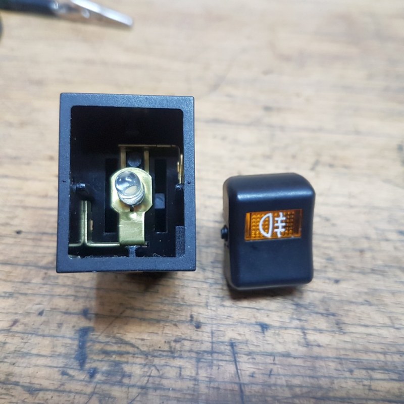

    So gemacht kommen sie, die LED:
    Passen dann auch für elektrischen Kontakt nicht richtig in die vorgesehene Vertiefung.
    Mittels Nachlöten sieht es dann vernünftiger aus:
    D.h. die Krallen in den Laschen vor dem Einbau sowieso wieder eine Spur vorspannen.
    Im Idealfall sitzen die Laschen dann fest im Gehäuse und das Ganze bewegt sich nicht.
    Die LED bereits einsetzen, BEVOR die Laschen in den Schalter eingebaut werden:
    Schalt-Knopf richtig herum drauf,
    Stecker richtig dran (Plus und Minus bei LED),
    Schalter am richtigen Ort eInbauen, *)
    Freude haben.

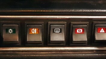

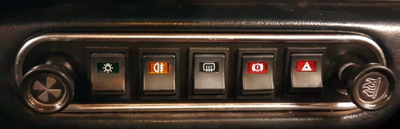

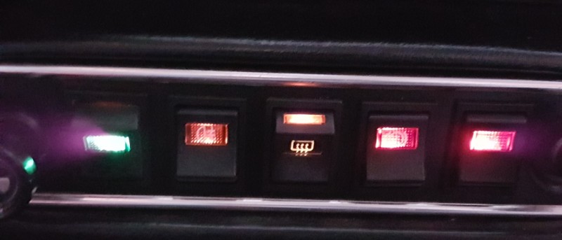

    Ich habe die Schalterreihenfolge für mich passender gestaltet,
    von links nach rechts:
    Nebel vorne, Nebel hinten, Warnblink, Bremsflüssigkeit, Heckscheibe.
    PS:
    Schalterauffindbeleuchtung von 270Ω für Glühlampe
    auf 27kΩ für LED geändert. Auch mehr Ohm möglich.
    Nebellampen vorne sind eingeschaltet.
    In Natura kommt das nicht ganz so grell wie auf dem Bild,
    ist jedoch sicher deutlich zu sehen:
    3 Mal editiert, zuletzt von georg. (12. Mai 2021 um 01:41)

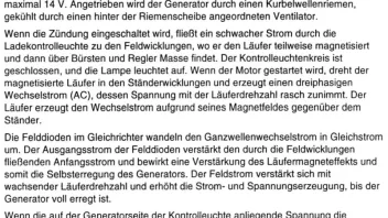

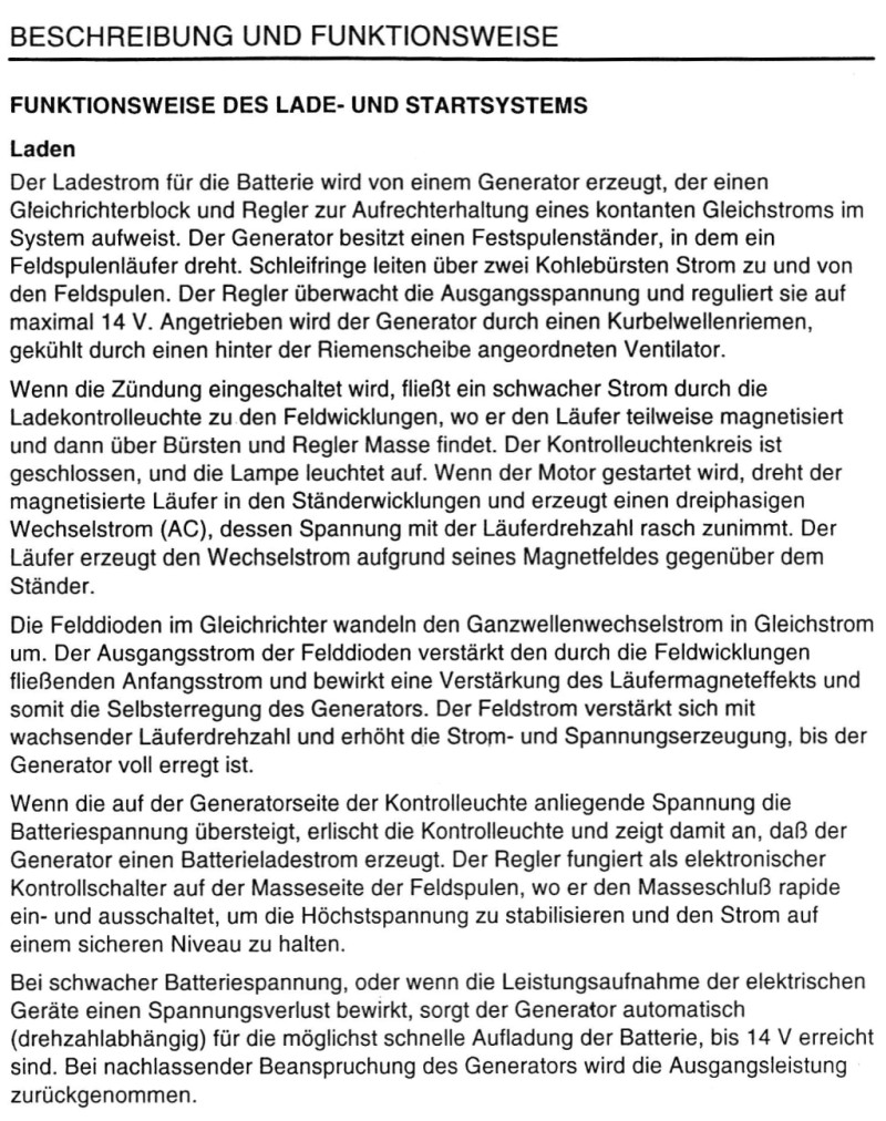

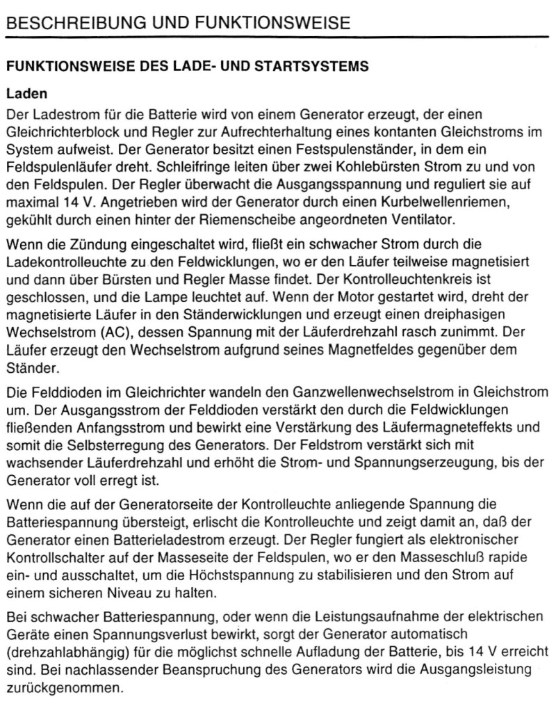

  • MPi: Für Ladekontroll-Leuchte direkt LED verwendbar oder nicht?
    Wahrscheinlich dass das eben nicht geht: soweit ich weiß geht da der Erregerstrom der Feldwicklung mit durch.
    Markus hat Recht. :thumbs_up:
    Hier die entsprechende MPi-Beschreibung zu seiner Aussage.
    Die Ladekontrolleuchte ist für den Strom zu den Feldwicklungen zuständig.
    D.h. bekanntermassen auch, dass,
    wenn die Ladekontrolleuchte defekt ist,
    wird die Batterie (meistens) nicht geladen,
    ausser wenn genug Remanenz vorhanden ist.
    5 Mal editiert, zuletzt von georg. (15. November 2020 um 20:33)

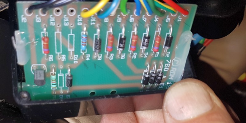

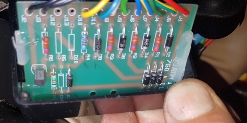

  • Was auch noch war, war eine Konversation welche ich nicht gesehen hatte.
    Es ging um die Auffindbeleuchtung der Schalter.

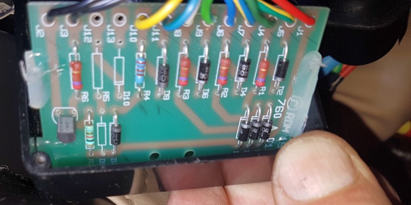

    Ich hatte wegen den diversen benötigten Steckern und Kupplungen für HINTEN am Schalter
    fertige Bauteile genommen. Gab es für 4 und für 5 Schalter.
    Laut Bild beim Umbau für LED wären sogar 6 vorgesehen.
    Gibt es nirgendwo mehr, hatte es seinerzeit 2000, von Moss UK,
    wie auch die Alu-Lampenringe.
    Im Katalog von 2004 sind die beiden Varianten
    für 4 und für 5 Schalter noch zu finden:

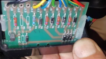

    Für meinen Clubman Estate,
    wo ich einen zweistufigen beleuchteten Lichtschalter drin habe,
    habe ich diesen selber zusätzlich mit Dioden und Widerständen bestromt.
    Widerstand plus Diode für Auffind ab Stufe 1 Zündschloss
    Widerstand (optional) plus Diode für Funktionsbeleuchtung ab Licht
    Diode ist, damit der Strom nicht "rückwärts" zwischen Zündschloss und Licht fliesst
    7 Mal editiert, zuletzt von georg. (17. November 2020 um 19:54)

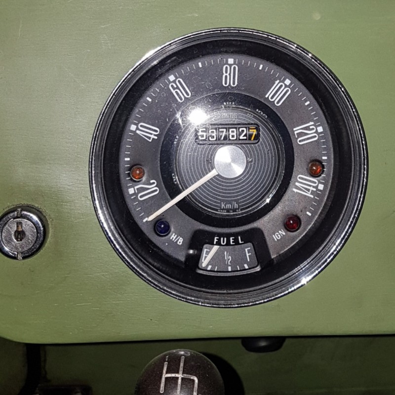

  • Apropos Clubman Estate, d.h. wieder Thema LED.
    Instrumentenbeleuchtung LED wie gehabt,
    auch mit zusätzlicher LED unten im Tourenzähler:
    Zusätzlich lässt der Ckoke den Tourenzähler leuchten: blau für kalt.
    Handbremse ist für Tacho leuchten vorgesehen: rot für Stop.
    Hier komme ich aber vorderhand nicht zum fertig machen,
    also den Handbremshebel dazu zu tauschen.
    2 Mal editiert, zuletzt von georg. (12. November 2020 um 23:41)
