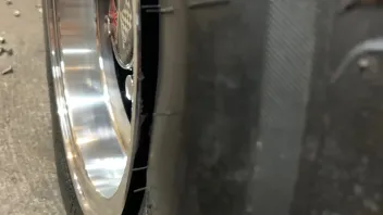

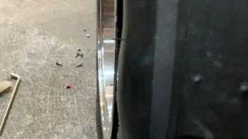

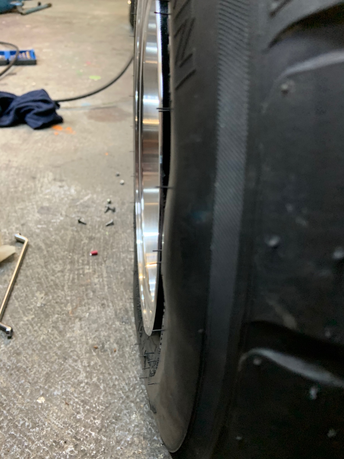

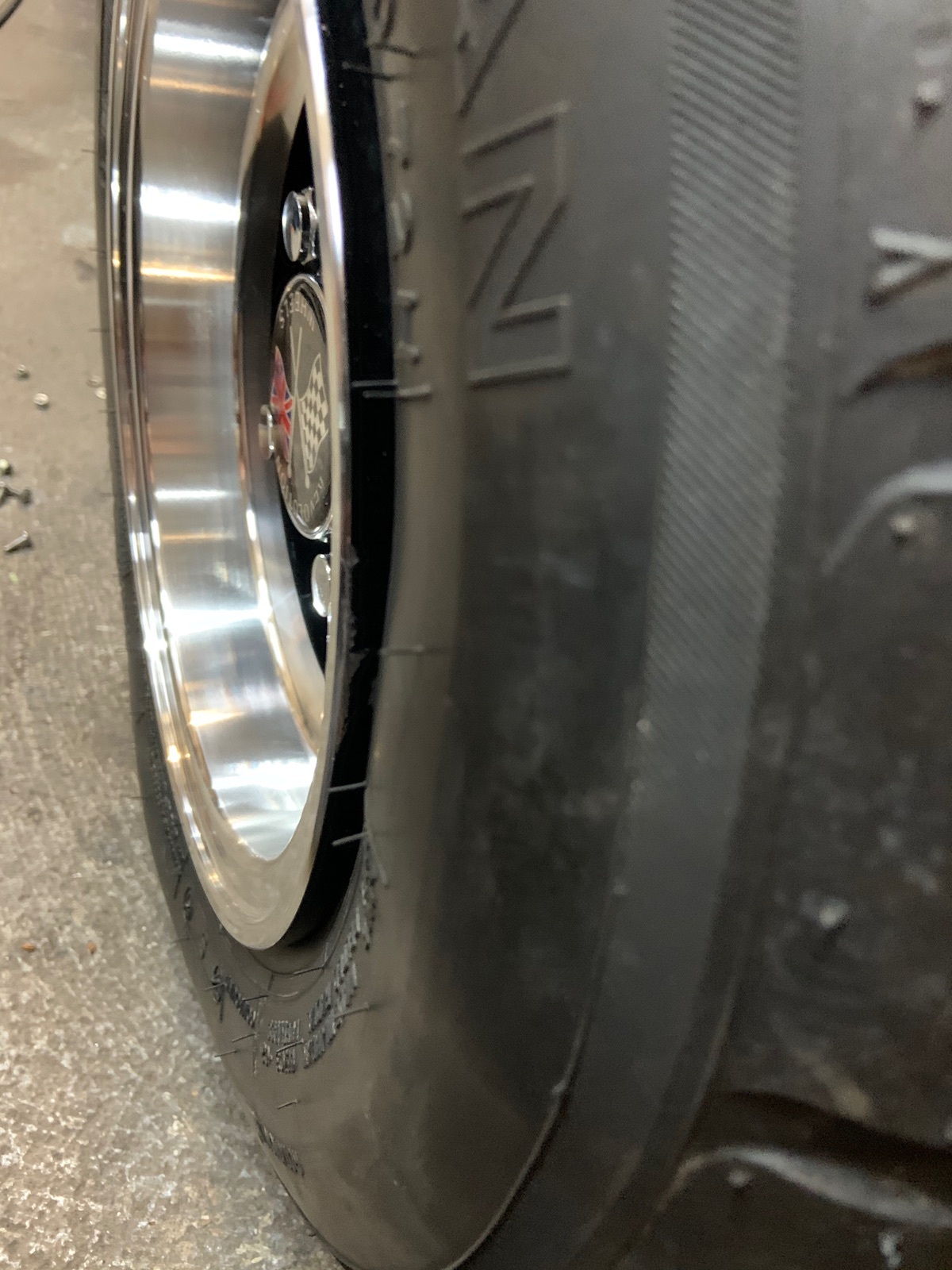

Nachdem ich nun in 3 verschiedenen Werkstätten war und auch bei verschiedenen Reifenhändlern war konnte mir keiner meine Reifen aufziehen!? Liegt das am Reifen oder an der Revo Felge? Wurde das Werkzeug der Felge über die Jahre verändert, so dass die Passform sich verändert hat? Das ist doch eigentlich eine standard Kombination 6x10“ Revo mit Yoko Slick Rreifen 165/70R10. Das Tiefbett sei wohl zu gross für die Yokos, wir haben alles probiert, falschrum aufziehen usw, aber der Reifen hat einfach zu viel Zug und würde wieder brechen/reissen, und die Felgen würden dabei vermackt werden. Kann mir jemand sagen an was das liegen kann? Wer von euch kann die Reifen aufziehen? Gibt es einen Trick dafür??

Die Revofelgen wurden etwa 2000 geändert. Zugunsten einer besseren Optik (umgangssprachlich mehr Tiefbett) wurde das "echte" Tiefbett sprich Vertiefung zum Ansetzen das Reifens zur Felgenmitte hin verschoben. Seitdem ist Montieren ein Krampf. Mein Tipp: Felge drehen hilft nicht, lieber zu den wilden Tunern. Wer einen 165/35/16 auf eine 8" Felge kriegt, sollte auch mit den Revos klarkommen. Der Reifen hat auch einen Einfluss. Falken Reifen haben eine weichere Karkasse und lassen sich besser montieren.
Gruß Fabio
Alternativ kann man den Reifen auch nicht über den Montagekopf aufziehen sonder mit dem Kopf nur über dieFelge drücken. Das braucht etwas Gefühl und das letzte Viertel muss man dann von Hand mit dem Montiereisen drüberwuchten. Etwas Kreativ mussder Monteur hautschonend sein. Es haben schon andere geschafft und ist damit nicht unmöglich. Oder änderst gesagt, wenn es einfach wäre, könnte das jeder
