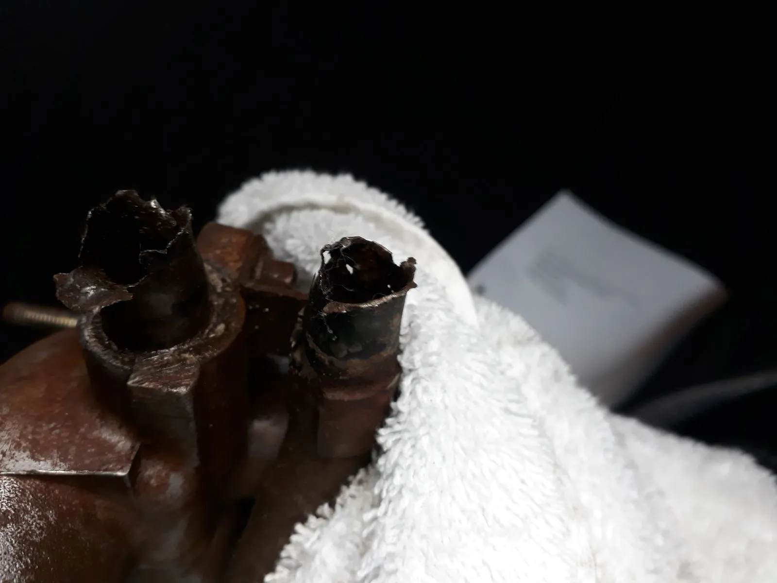

Wasseranschlüsse Ansaugbrücke SPI
hier wie es sein sollte
rot eingekreist
Danke
weil ich auch schonmal hier gelesen habe > braucht man nicht anschließen, nur wenn man im Winter fährt
Danke
Würd ich nicht machen. Spi hat den Temp. Sensor in der Ansaugbrücke, der Motor wird immer denken das er noch kalt ist und total überfettet laufen.

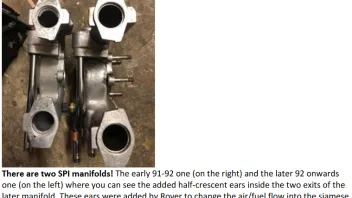

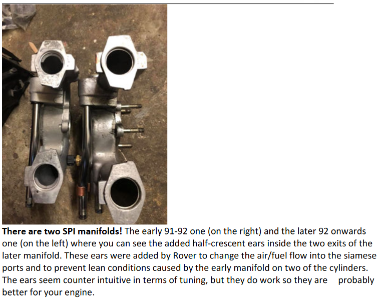

So wie der englische Kollege das macht sieht die Reparatur sehr gut aus.Schreib Ihn doch an ob er Deine Brücke auch instandsetzt. Gruss
Bei vielen SPIs funktioniert der Heizigel nicht (mehr). Behaupte ich jetzt einfach mal.
Alleine deswegen sollte schon die Vorwärmung der Ansaugbrücke am Kühlkreislauf hängen, im Zusammenspiel mit richtigem Thermostat, Kühler, Lüfterschalter etc....
Ist ein aufeinander abgestimmtes und auch stimmiges, gut funktionierendes Konzept.

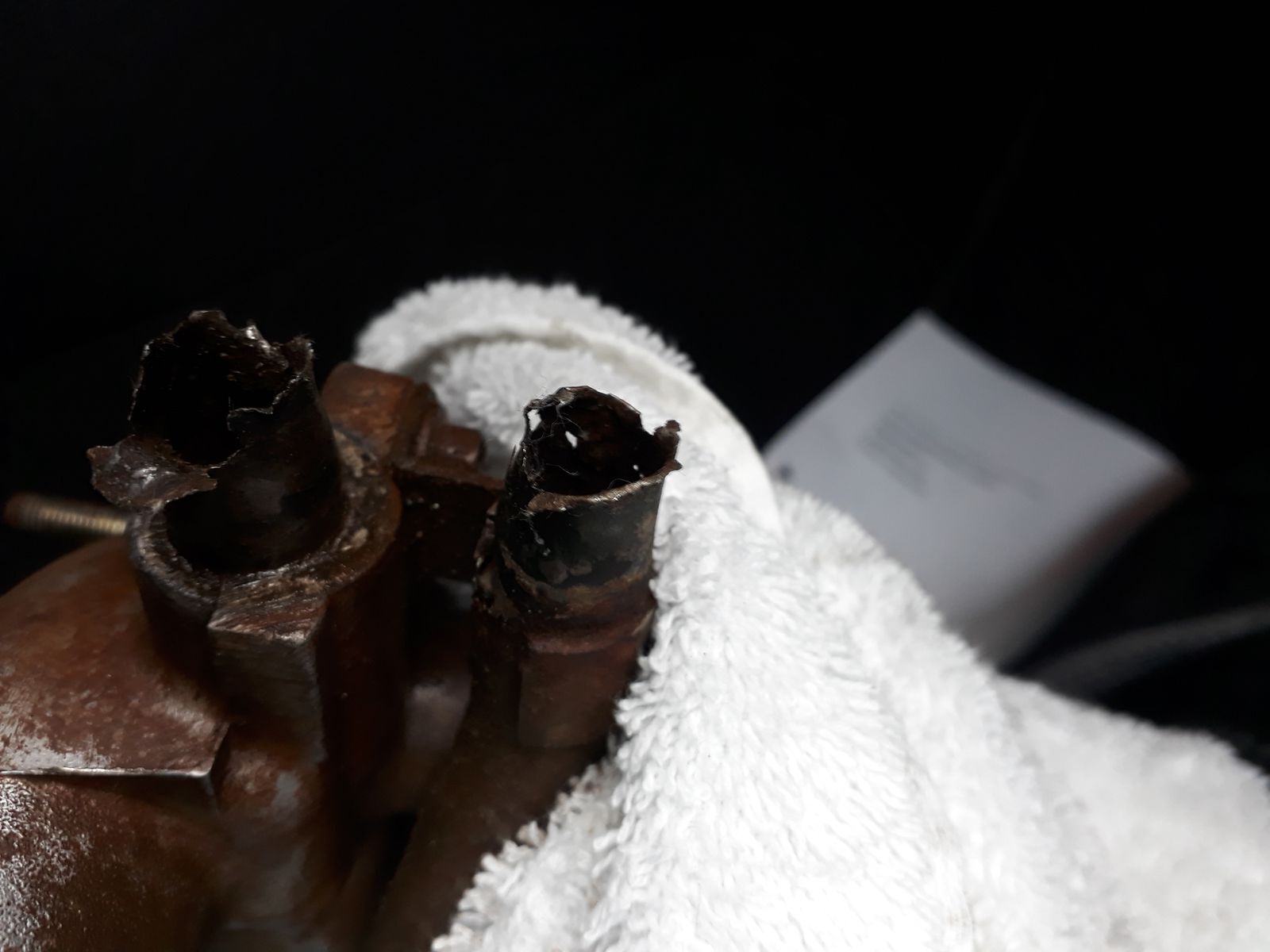

Ich frag mich, wie die Anschlüsse so wegkorrodieren können? Jahre-, oder Jahrzehntelang ohne Kühlerfrostschutz rumgefahren, nie gewechselt?
Wie sieht dann der Rest vom Kühlkreislauf aus?
Gruß. Martin.
Genauso...

Hat Pops_Guild in seiner Anleitung schon erwähnt. Er will ca 60.-euro für die Rohre plus versand!
Wer Zeit und das Werkzeug hat, selber machen oder mal beim örtlichen Installateur oder(edelstahl) Treppenbauer nachfragen
Das ist doch günstig für die komplette Montage.Die örtlichen Handwerker bekommen das mit Sicherheit nicht günstiger hin.Gruss
Naja, wenn der Treppenbauer mit solchen Röhrchen arbeitet geht's aber nur abwärts ...
