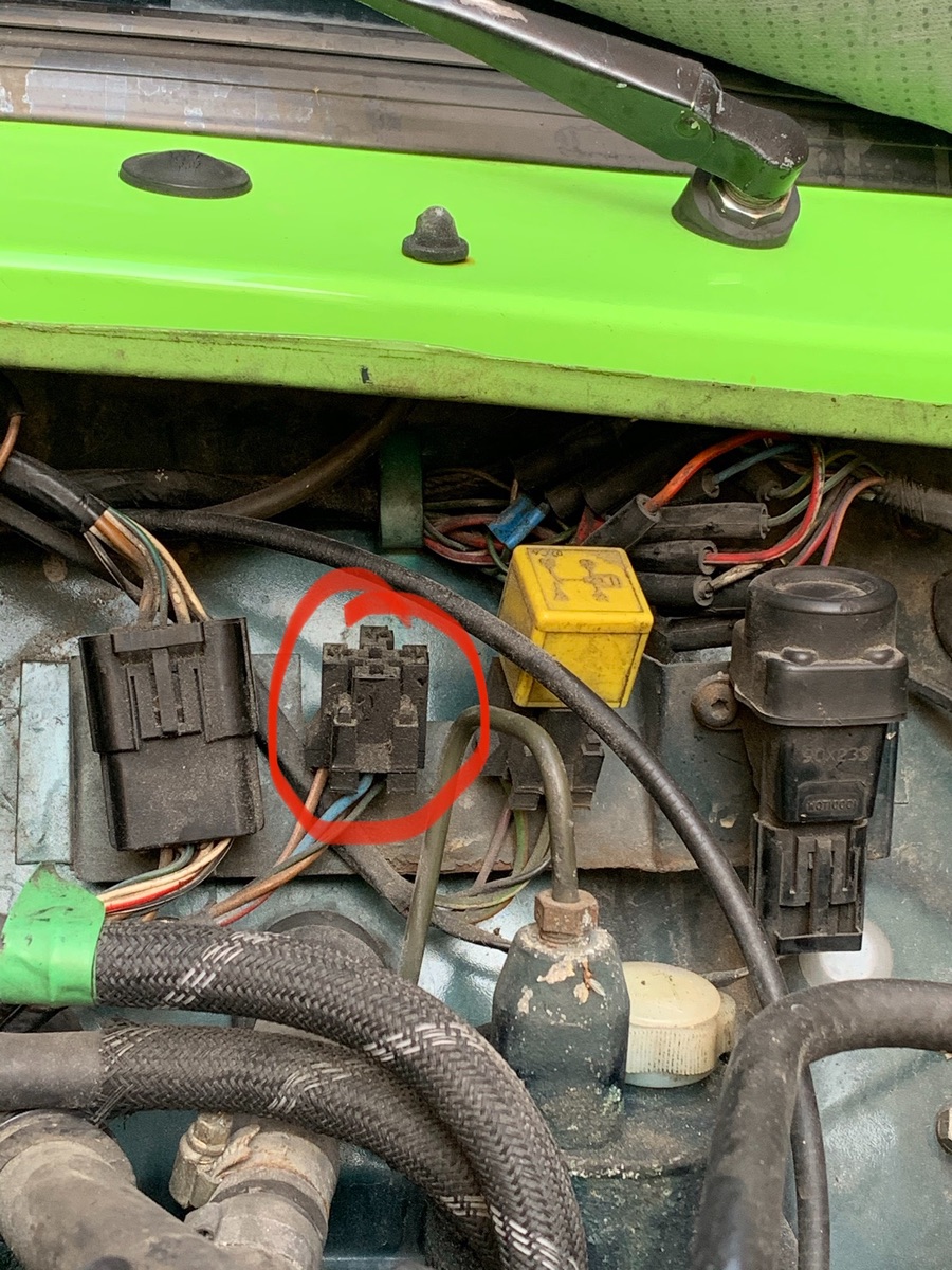

Fehlt eine verbindung ?
Nein, das ist der Stecker für das sogenannte "Dim-Dip-Relais"... Eine Art "gedimmtes" Tagfahrlicht, was es auf dem deutschen Markt nie gegeben hat...
Ok hab schon gedacht das da so ein Relais fehlt 🤦🏽♂️
Danke
Beim SPI sitzt an der Stelle das Relais für die Lambdasondenheizung
Das fehlt wohl bei dir
Nebendran ist das Relais für den Zusatzlüfter
Was hast du denn für ein Modell? SPI oder? 1 oder 2 Stecker am Steuergerät?
Mfg Alex
Da kommt das gleiche gelbe Relais drauf wie auf dem rechten Relaisplatz.Kommt definitiv kein Dim Dip Relais drauf.Passt auch vom Sockel her nicht.Gruss
Asche auf mein Haupt...
Ihr habt vollkommen Recht. Da fehlt das Lambdasonden-Relais für die Sondenheizung...
Habe mich von dem blau/roten Kabel "übertölpeln" lassen...
Da haben die Engländer einfach eine Kabelfarbe für´s Licht an diesem Relais verwendet... Und das Dim-Dip Relais ist deutlich größer mit entsprechendem Sockel...

Das Relais schaltet die Heizung der Lambda-Sonde ein, sobald der Motor läuft...
Die Sonde muss geheizt werden, da sie wegen ihrer Position nicht warm genug wird um zu funktionieren...
Genau, und wenn die Lambdasonde nicht warm genug ist regelt sie nicht bzw nicht richtig und das Gemisch stimmt nicht
