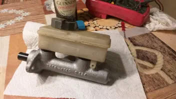

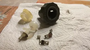

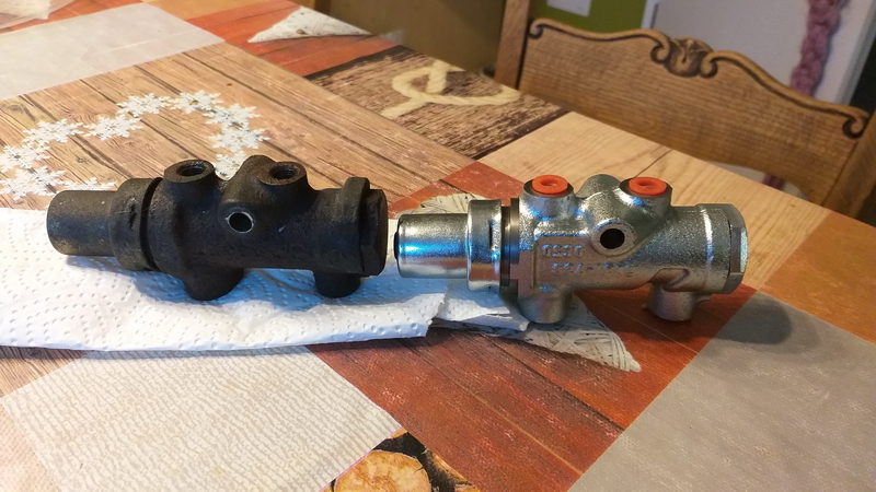

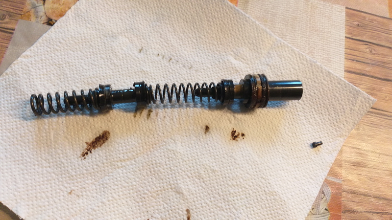

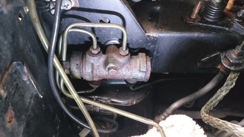

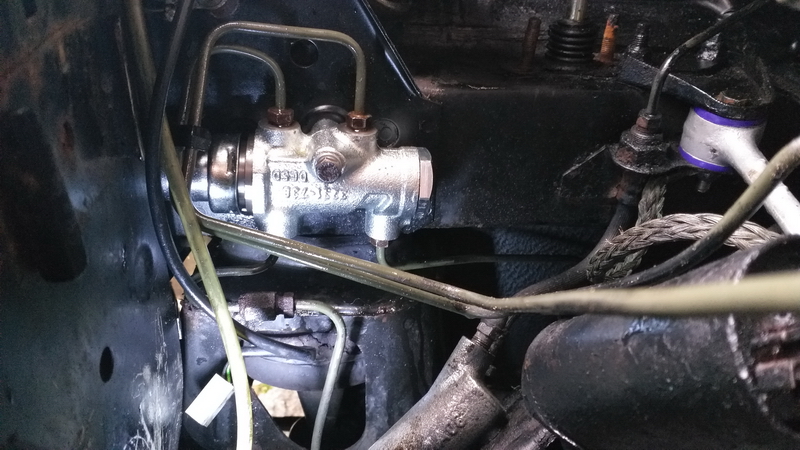

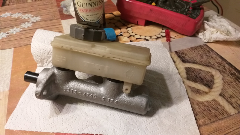

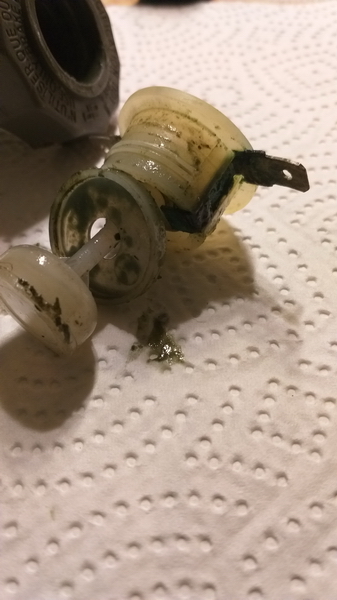

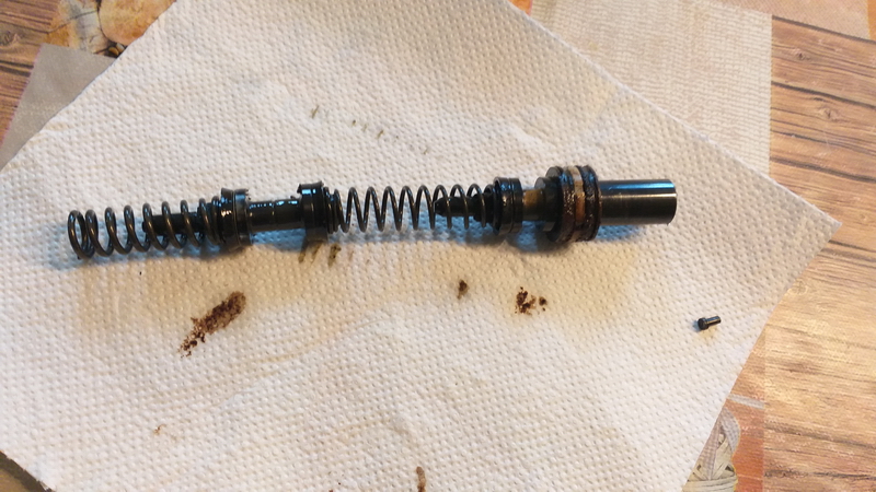

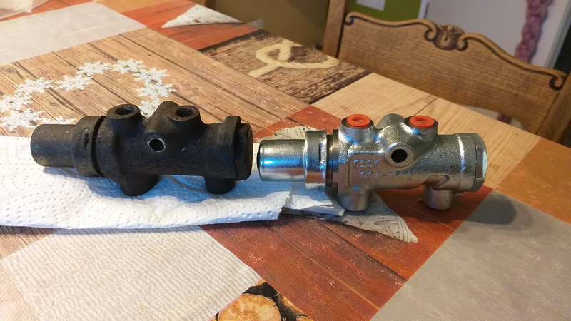

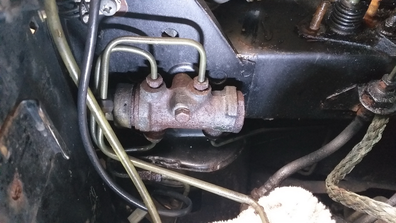

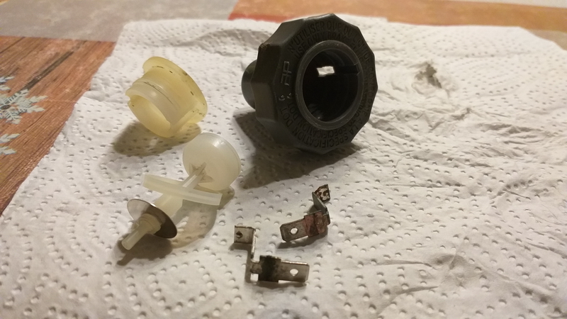

  • Hallo, ich habe nun endlich Zeit gefunden, den Bremskraftbegrenzer zu erneuern. Und weil ich einmal dabei war, habe ich auch gleich noch den Hauptbremszylinder überholt. Der war überall ziemlich undicht, es war auch schon Bremsflüssigkeit im Bremskraftverstärker. Der Füllstandswarnschalter fünktioniert nun auch wieder.
    Morgen geht es an den Einbau. Mal sehen ob das Bremsverhalten nun besser ist.

  • Hallo, alles erneuert, die Bremsen sind entlüftet. Mir scheint, dass die Bremsleistung wesentlich besser ist. Aber so richtig zufrieden bin ich noch nicht denn das rechte Hinterrad blockiert beim Bremstest zuerst. Zwar ist das Bremsverhalten nicht mehr so extrem wie vorher, aber irgendwo passt es noch nicht richtig.

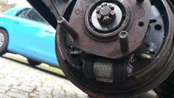

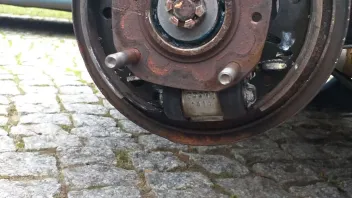

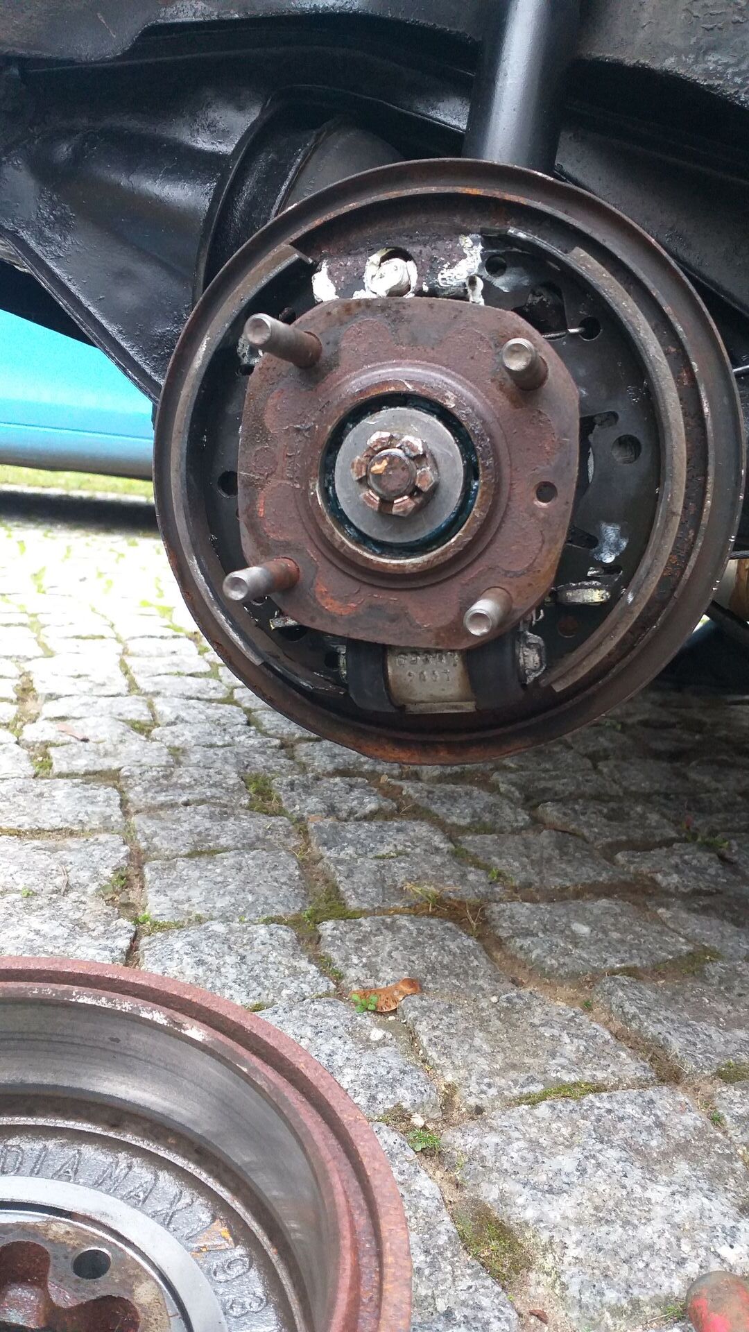

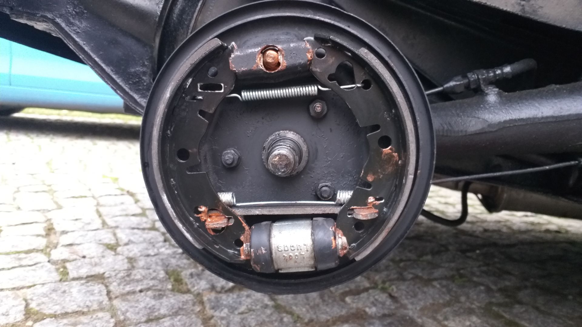

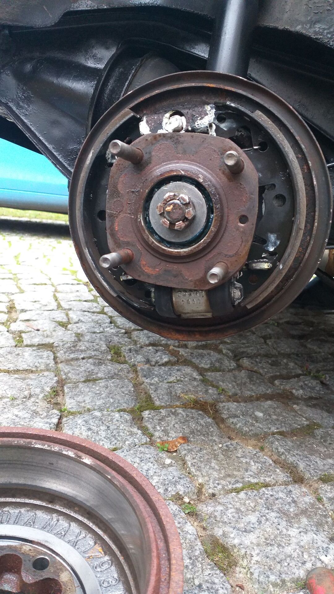

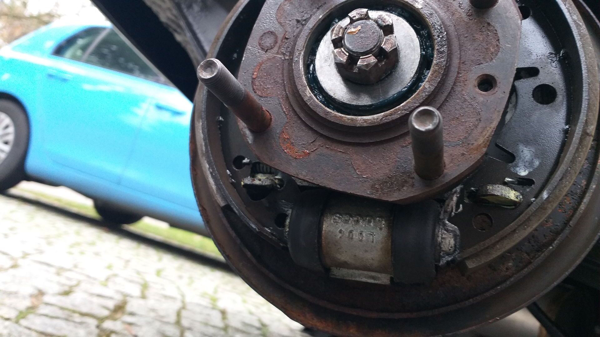

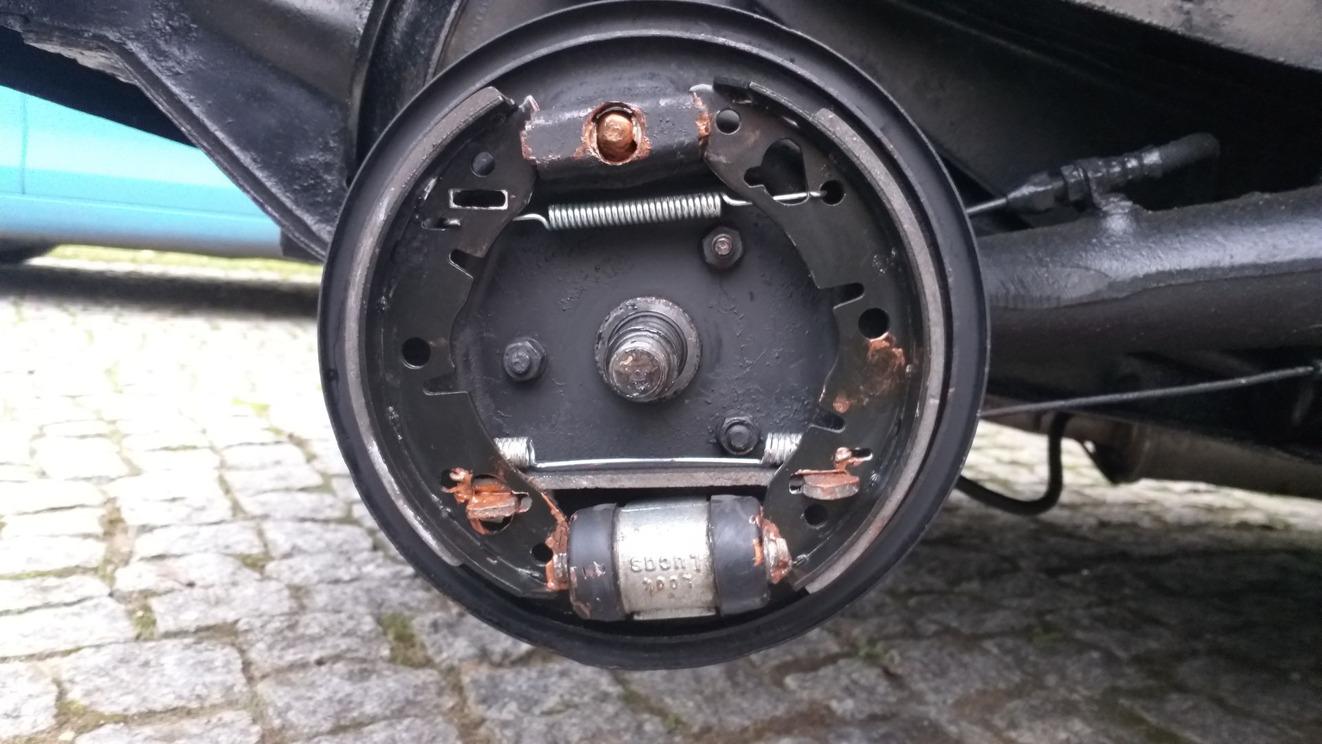

  • Guten Morgen. Ich habe die Bremstrommel heruntergenommen. Der Hauptbremszylinder sieht neu aus, etwas staubig, aber ansonsten sieht alles (für mich) ganz normal aus.
    Was mir vor der Demontage auffiel, ist das heftige Spiel der Radlager (Rollenlager). Nach dem Entfernen der Fettkappe und des Splintes kann ich die Mutter mit der Hand bewegen, also wurde damals beim Erneuern sicherlich nichts richtig festgezogen.
    Kann die lose Achsmutter zum Bremsverhalten beitragen?
    Viele Grüße
    Karsten
  • Je nach dem, wieviel Spiel in dem Lager ist, kippt die Trommel in Relation zu den Bremsbelägen und wird beim Bremsen dann "ausgerichtet", wenn die Beläge innen gegen die Reibfläche drücken.
    Die "lose Mutter" ist eher eine Folge davon, daß bei der Montage von Schrägrollenlager hinten unterschiedliche Philosophien angewandt werden. Die laut Handbuch vorgeschriebenen 83Nm können zu einem Verklemmen der Lager führen, wenn nicht alle Bauteile 100% maßhaltig sind. Folglich wird wie bei anderen Fahrzeugen üblich, die Mutter nur von Hand beigedreht und soweit angezogen, bis sich die Unterlegscheibe eben noch verdrehen/bewegen oder das Lager sich ohne Widerstand drehen lässt.

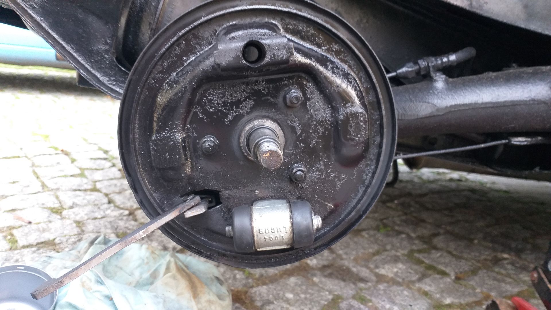

    Zur Bremse...auf beiden Seiten folgendes durchführen:
    - Beläge ausbauen, Einbau Lage merken...(auflaufend/ablaufend)
    - die Reibfläche von Belag und Trommel mit 80er Schleifpapier abziehen und mit Bremsenreiniger (nichts anderes!) entfetten.
    - den gesamten Bereich "Trägerplatte" vom Bremsstaub befreien.
    - die Einsteller komplett herausdrehen (in Richtung Trommel), die Gewinde reinigen und alles mit einer guten Portion Kupferfett wieder montieren, incl. der Einstellkeile.
    - die Radbremszylinder (nicht "Haupt...") prüfen, ob die Kolben beweglich sind und die Manschetten der Kolben dicht. Dazu die Kolben drehen und unter die Staubkappe schauen.
    Bei der Gelegenheit die Kolbendurchmesser links/rechts vergleichen.
    - nach Montage die Bremsen gleichmäßig einstellen
    Viel Erfolg!
    gruss andy

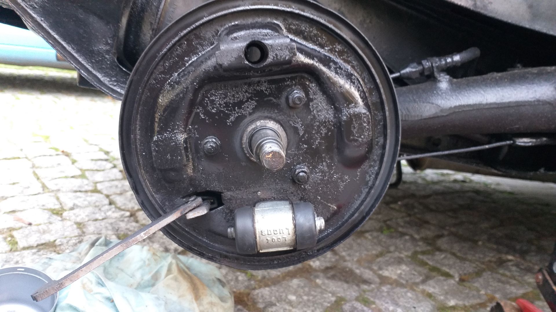

  • Hallo Andy vielen Dank für deine Antwort.
    Ich bin grad fertig mit der Aktion Hinterradbremsen. Ich habe alles so gemacht, wie du mir beschrieben hast. Es ist besser geworden. Das Auto bleibt beim Bremsen jetzt in der Spur. Eine ganz leichte Tendenz nach rechts ist noch, ich kontrolliere morgen nochmal die Einstellung an den Hinterrädern.
    Die Kolben in den Radbremszylindern gehen leicht, lassen sich drehen. Der Durchmesser der Kolben ist rechts 18,9mm, links 18,8mm.
    Kupferpaste wurde an allen betreffenden Stellen angewandt.
    Die Radlager konnte ich gut festziehen, aber mit den geforderten 83 Nm sind die Lager dann fest. Ich habe bis zum Splintloch zurückgedreht, die Radaufnahme lässt sich mit leichtem Widerstand drehen, d.h. man kann die Achse ohne Kraftaufwand zwichen zwei Finger drehen. Das Spiel ist komplett weg.
    Ich habe vorher noch gemessen, an Oberkante Reifen waren es rechts 5mm, links 3mm also richtig viel Spiel.
