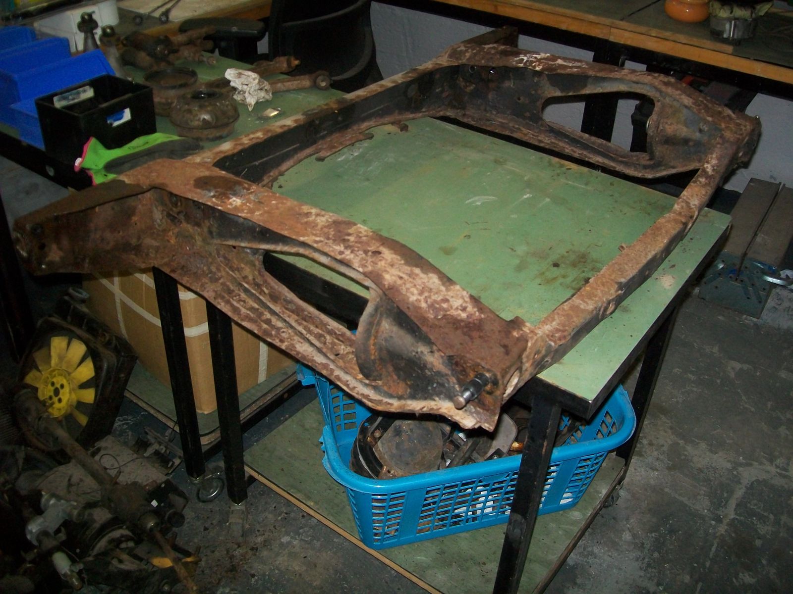

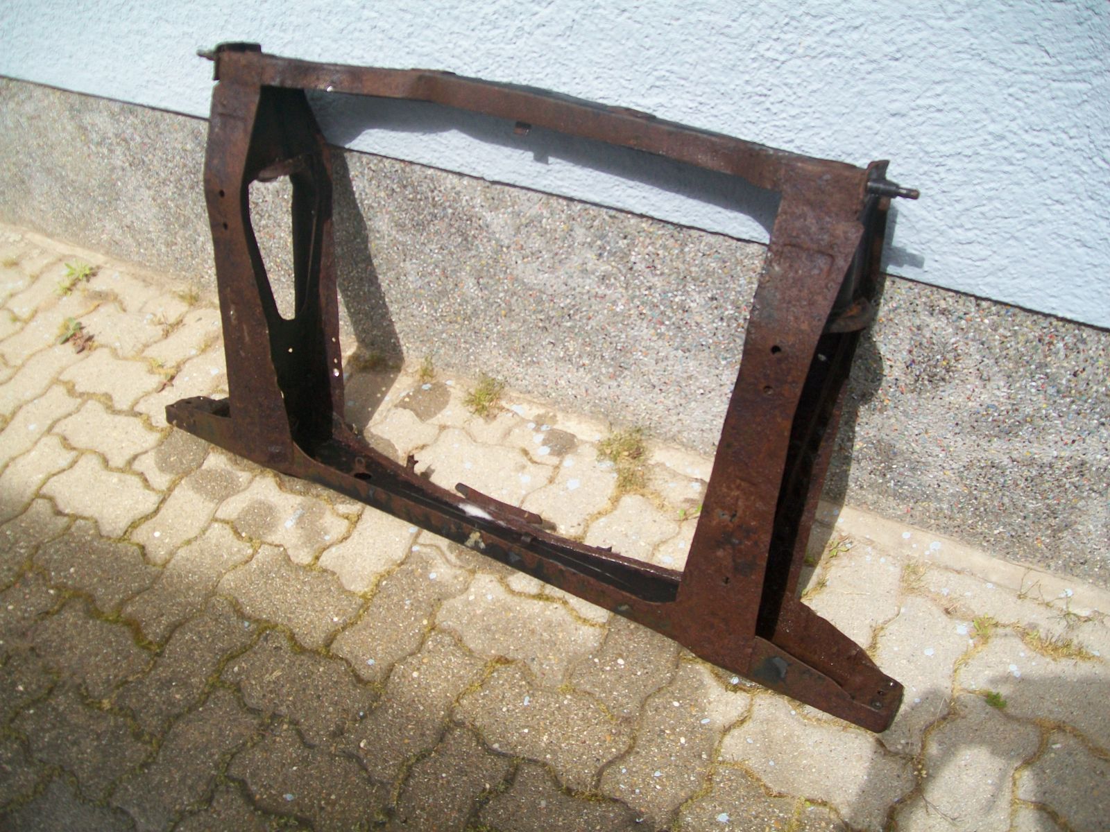

Hallo suchen für unseren 87er Masters einen guten hinteren Hilfsrahmen, Abholung im Umkreis von 100km oder auch gerne mit Versand. Angebote mit Foto und Preisvorstellung wären echt super! herzlichen Dank schonmal!

Immer noch auf der Suche, mal ne Frage gibt es welche neu oder nur den Repro ....? Gute gebrauchte scheinen ja aus zu sein... Sonst bleibt ja doch nur die Restauration des vorhandenen... und der ist nicht sonderlich gut
