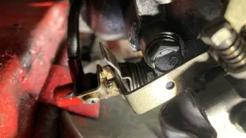

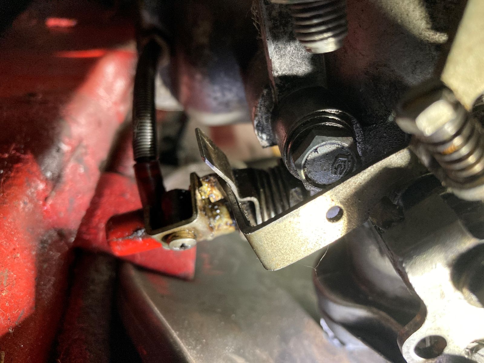

  • Hallo nochmal,
    ich habe jetzt versucht die Schraube zu drehen. Kann vielleicht jemand einen Tipp geben, wie das gemacht wird ?
    In dem Video wird die Schraube einfach per Hand gedreht, aber da ist doch beim Mini überhaupt kein Platz.
    Wenn ich einen 14er Schlüssel nehme, stößt der immer an dieses L Blech. Benötigt man da ein spezielles Werkzeug ?
    Volker
  • Du willst das Gemisch einstellen ? Die Einstellschraube wird leider verdeckt, die Feder darunter kann man aber erkennen.
    Die Mutter kann man von Hand verdrehen, oder man nimm einen alten Maulschlüssel und sägt den so ab, dass es damit klappt. Schlüsselweite sollte aber nicht 14 mm sondern eher 17 mm betragen.

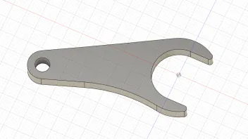

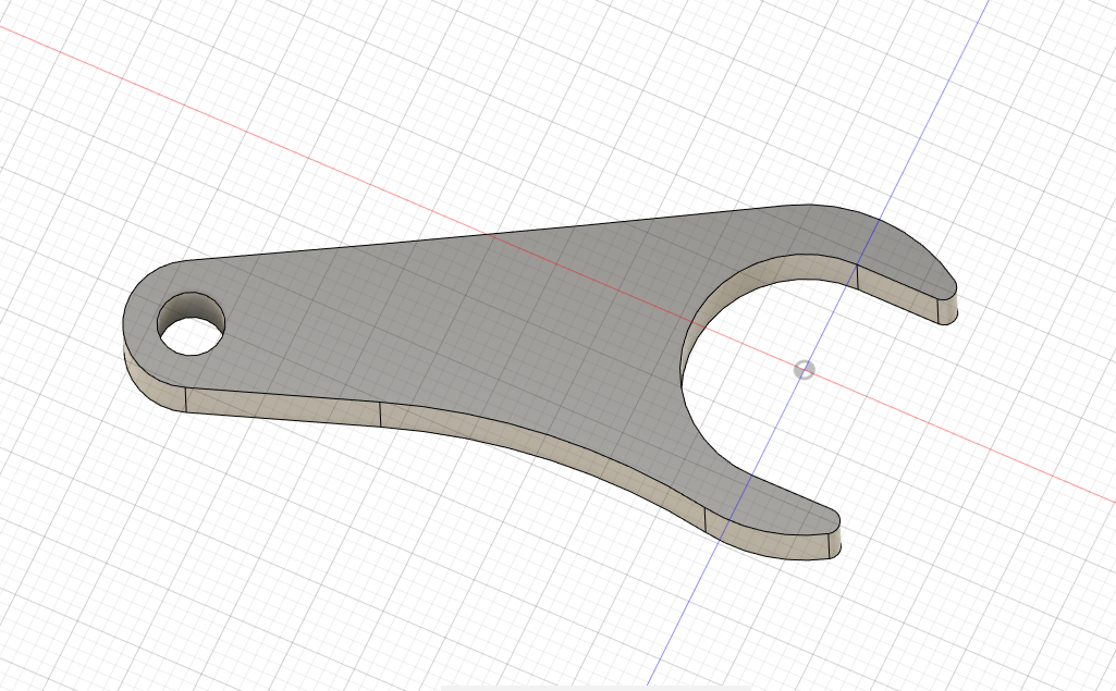

  • Hab mir einen Minischlüssel mit dem 3D Drucker ausgedruckt. Wollte keinen Schlüssel opfern.
    oh wow, kannst du mal bitte ein Bild reinstellen ? Würdest du die Datei evtl. zur Verfügung stellen ?
  • jordan72
    Im Prinzip macht man es mit den Fingerspitzen des rechten und linken Zeigefingers von oben re. + li. am Vergaser nach unten vorbeigreifend .
    Zu Zeiten aber ist die Mutter so schwergängig, daß es mit den Fingerspitzen einfach nicht funktionieren will.
    Dafür gibt es unter der Teilenr. 'CA39' besagten Einstellschlüssel für kleines Geld.
    Andreas Hohls
  • Nicht nur dicke Backen machen:rotfl: Einfach die Mutter drehen in die richtige Richtung Kerle. Raus= Fetter und umgekehrt. Habe bisher kein "Spezialwerkzeug " gebraucht.:cool:
    Gebraucht habe ich es auch nicht, aber es erleichtert schon. Und das Werkzeug schützt auch etwas vor blutigen Fingern:wink:
