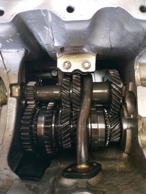

    Ich kann hinsichtlich Schaltgabeln nicht viel erkennen, und da sich an der Hauptwelle? nichts bewegen läßt habe ich mal ein Foto gemacht.
    Auf der unteren Welle konnte ich sonst den Zahnkranz links beim schalten hin und her bewegen.
