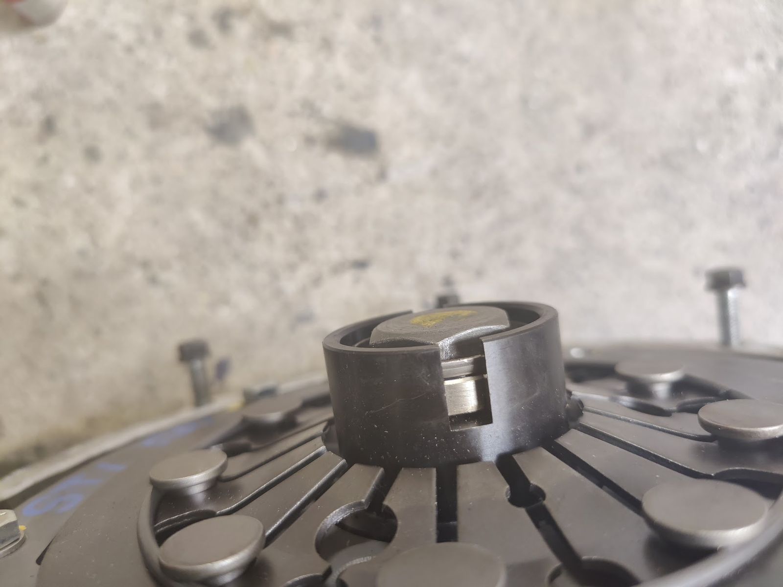

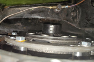

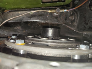

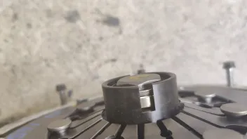

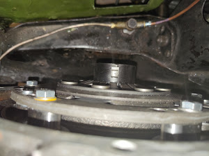

    Das Bild hatte ich schonmal im Kurze-Frage Thread gestellt, da war man sich fast einig, dass der Spalt noch klar geht:
    Hab dann alles zerlegt und festgestellt, dass die Nasen der neuen Unterlegscheibe zu dick sind, um den Kurbewellenstumpf zu greifen.
    (Ja beachtet, dass die Nasen versetzt sind und so soweiso nur eine Richtung passen)
    Also ein bißchen gefeilt und siehe da die Scheibe passt nun in die KW.
    So sieht das ganze jetzt, nur handwarm, angezogen aus. Der Spalt ist wesentlich kleiner, bis kaum noch existent:
    Würde vermuten mein Problem damit gelöst zu haben, sicher wissen kann ich es erst, wenn alles wieder zusammen ist.
    Andere augenscheinliche Fehler konnte ich nicht erkennen.
