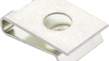

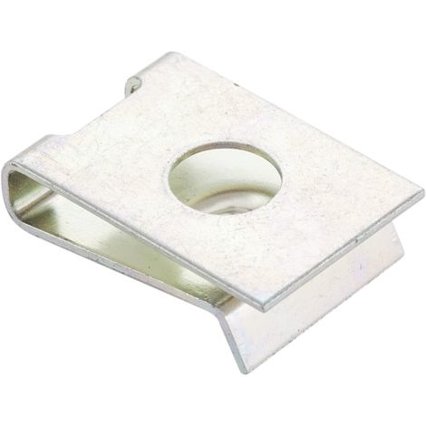

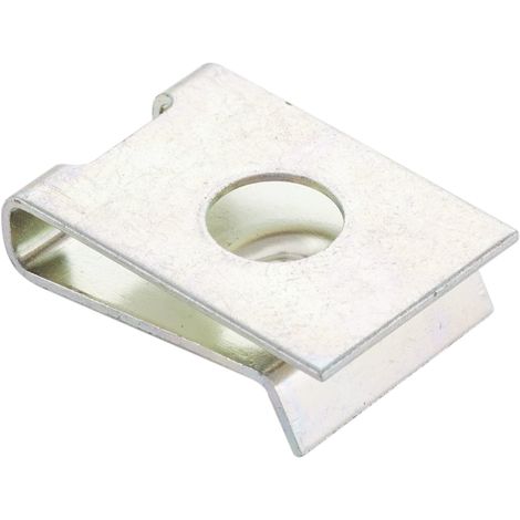

  • Die Lampentöpfe, ob Blech oder Kunststoff, habe ich immer mit Edelstahl Blechschrauben und Blechmuttern befestigt. So musste nichts genietet werden und auch der Kotflügel wurde nicht verletzt.
    Ja, dazu braucht man Winkelfinger um im Radhaus die Blechmuttern anzubringen. Das Gute dabei ist jedoch dass diese Verbindung selbstsichernd ist und die Blechschrauben nicht allzusehr angeknallt werden müssen, damit sich (bei Kunststoff) der Lampentopf nicht an den vier Befestigungen verzieht.
