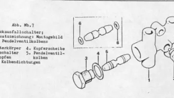

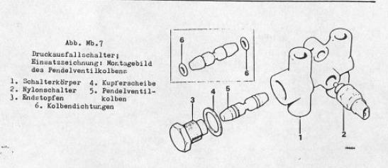

    Auf der technischen Zeichnung ist kei O-Ring oder so verzeichnet (Seite 197).

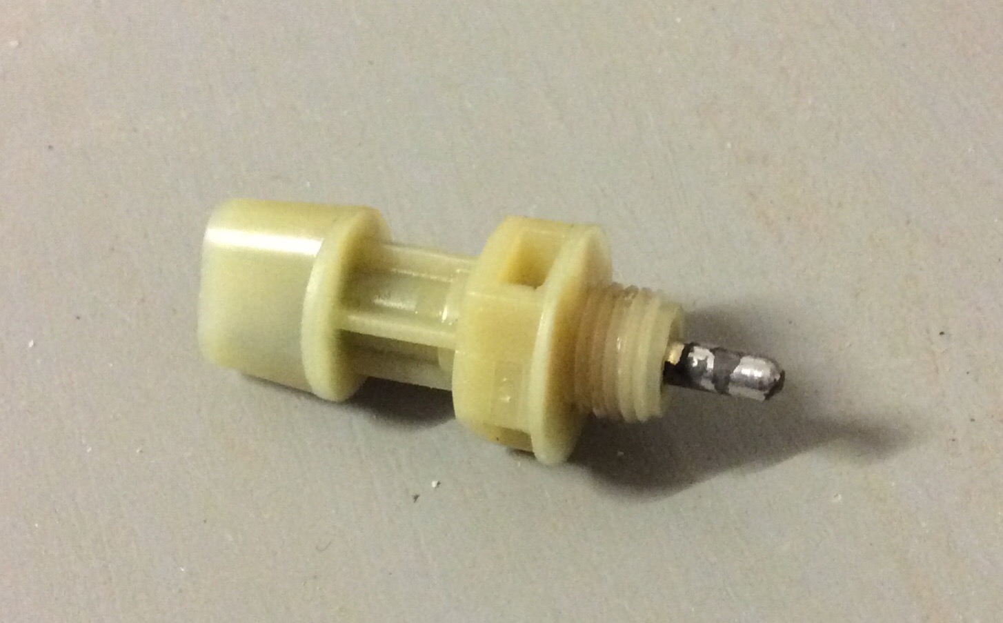

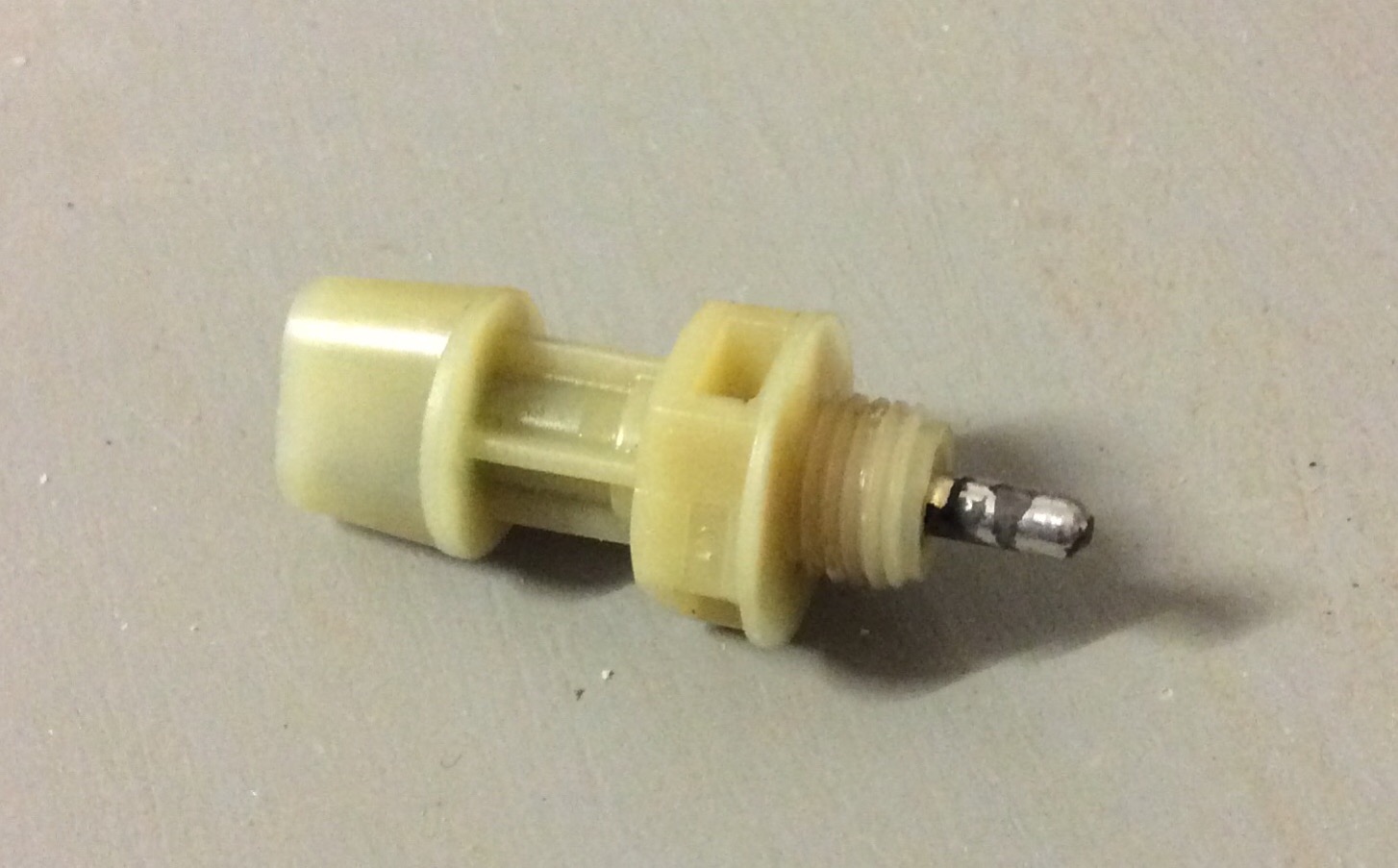

  • So sieht das Ding aus.
    Der Zapfen scheint undicht geworden und sich ggf. in den Kunststoff eingearbeitet zu haben. Weiter zerlegen kann man ihn zerstörungsfrei nicht.
    Ich kann versuchen ihn von der Kontaktseite her mit Sekundenkleber zu verschließen, aber ob das der Bremsflüssigkeit standhält? Um einen Ersatz werde ich wohl nicht herum kommen.

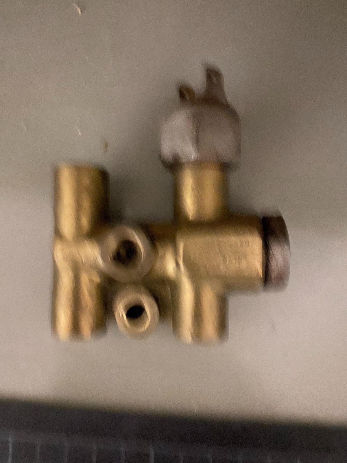

  • Der Schalter ist nicht das Problem!
    Ein Druckschalter wird niemals ein Plastik-Schalter sein. Der würde bei Bremsdruck, je nach Pedalkraft, von über 100 bar einfach raus platzen...
    Diese Ausfallschalter ist ein rein mechanischer Schalter! Im Bremsdruck-Verteiler (mit Ausfall-Warnschalter) befindet sich ein kleiner Kolben, mit einer Nut/Vertiefung in der Mitte, der von Federn in der Mittelposition gehalten wird. In dieser Vertiefung/Nut sitzt der Stift des Schalters.
    Der Kolben hat an beiden Seiten eine Dichtung, die gegen die Bremsflüssigkeit abdichtet. Solange der Druck auf beiden Seiten gleich ist, bewegt sich der Kolben nicht. Fällt auf einer Seite der Druck ab, wird der Kolben gegen die Feder verschoben, der Stift rutscht neben die Vertiefung und wird gedrückt = Kontakt schließt...
    Ist jetzt eine der beiden Dichtungen undicht, tritt Bremsflüssigkeit durch den mechanischen Schalter aus...
    Du wirst also einen neuen Bremsdruck-Verteiler brauchen oder einen Überholsatz, falls es den noch gibt...
    Andernfalls einfach, wie Meister-Mini schon geschrieben hat, mit einer Schraube abdichten und auf die Ausfall-Warnleuchte verzichten...
    Gruß, Diddi
