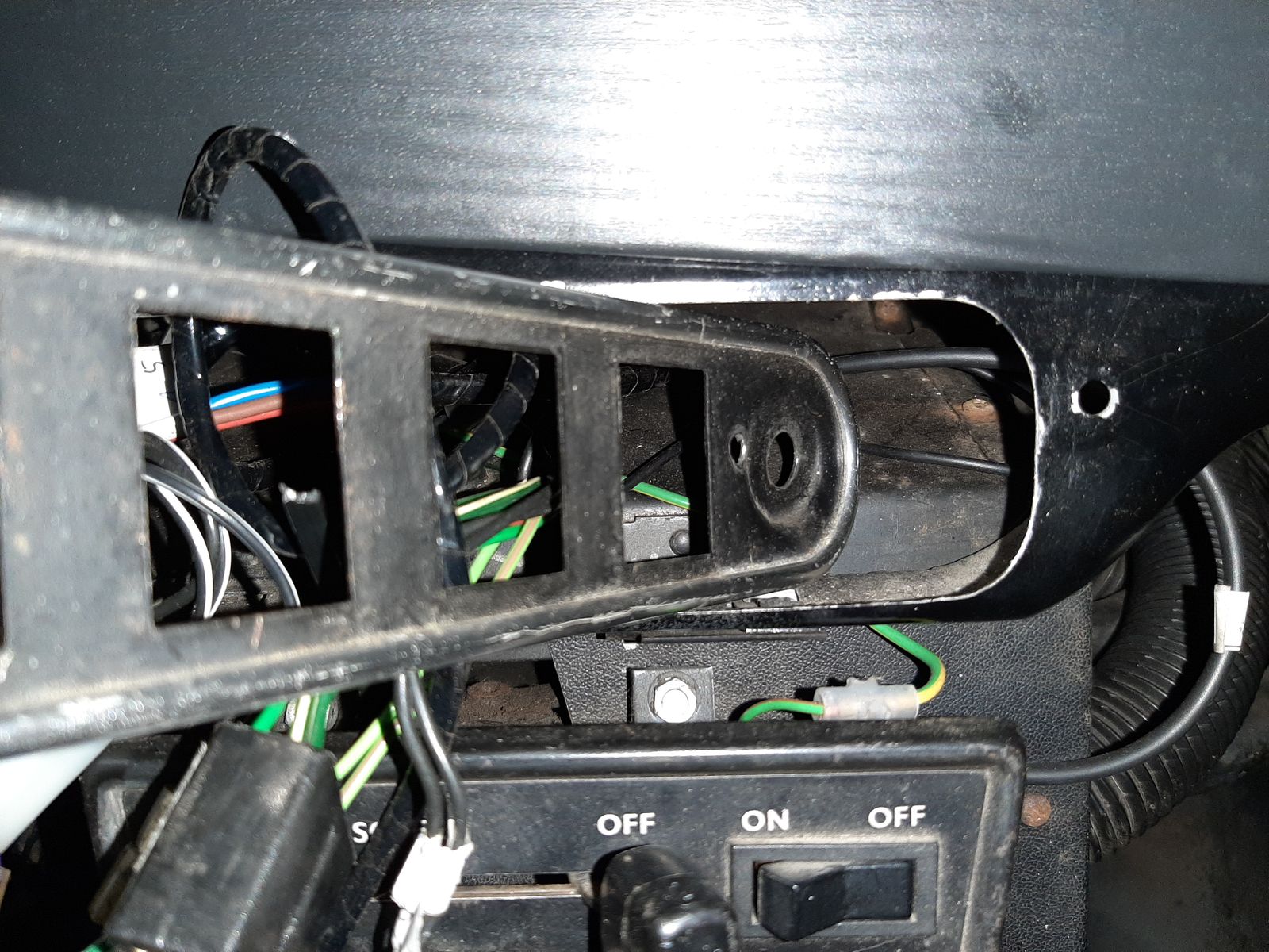

  • Hallo zusammen,
    die Schalterkulisse (Wo Chokezug und die Schalter drin sind) die der Vorbesitzer mir mitgegeben hat ist zu schmal. Die Öffnung in meinem 1985 Mini ist höher als die Schalterkulisse. Ich habe also oben oder unten einen kleinen Spalt. Gab es da verschiedene Ausführungen?
    Mini 1000 Baujahr 1985
  • Fehlt da nicht der Prallschutz?
    Die Blende bei Van und Pick Up, die direkt aufs Blech kommt ist ja auch größer als bei der Limousine.
    Gruss Andy
  • Diese Schalterleiste passt nur mit unterem Prallschutz, der auf dem Foto fehlt. Dazu gehören dann auch noch 2 Halter...
    Hier gut zu erkennen: http://www.minispares.com/catalogues/cla…s.aspx?3~22~226
    Den Prallschutz gibt es noch im Handel. Die 2 Halter für die Schalterleiste leider nicht mehr, finden sich sicher aber gebraucht hier im Forum...
    Wenn du keinen Prallschutz montieren willst, bleibt dir nur, nach einer Schalterleiste für den Pick-Up zu suchen, die die Öffnung komplett abdeckt. Diese gibt´s allerdings nicht mehr neu.
    Oder ein Blech anzufertigen, welches dann zusammen mit der Schalterleiste montiert wird...
    Edit: Andy war schneller :biggrin:
    Gruß, Diddi
  • Wenn es die Halter nicht mehr gibt, werde ich mir wohl eine eigene Schalterkulisse bauen müssen.
    Vielen Dank für die Antworten

  • Wenn du keinen Prallschutz montieren willst, bleibt dir nur, nach einer Schalterleiste für den Pick-Up zu suchen, die die Öffnung komplett abdeckt. Diese gibt´s allerdings nicht mehr neu.
    Doch auch die gibt es noch neu, siehe M-Maschine Katalog letzte Seite.

    @ MFG: Die Halter alleine nützen dir nichts, wenn du den Prallschutz nicht hast bzw. nicht einbauen willst.
    Schau mal hier: http://preview.m-machine.co.uk/wp-contentuplo…016-for-web-pdf
    Den oberen, "M-Machine Parts Catalogue" öffnen. Letzte Seite, Teilenummer 35.71.01.00S wäre das, was du brauchst :wink:
