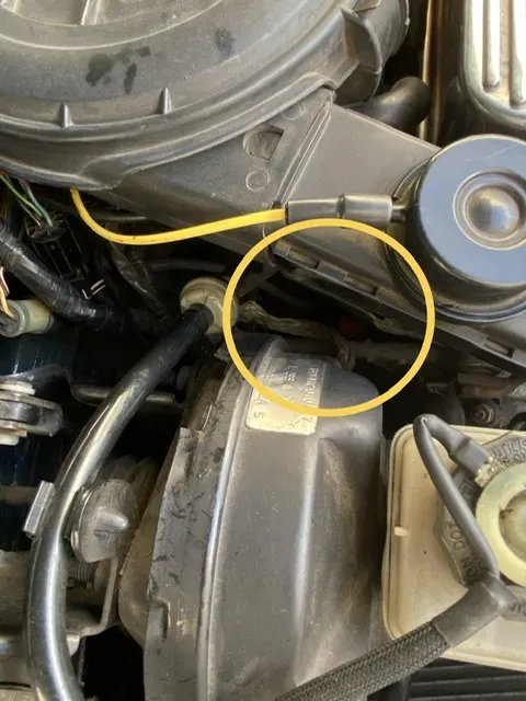

Zwischen Batterie und Karosserie. Und am Motor unterhalb des Luftansaugschnorchels.
Luftfilterkasten abnehmen, dann kommt man dran.

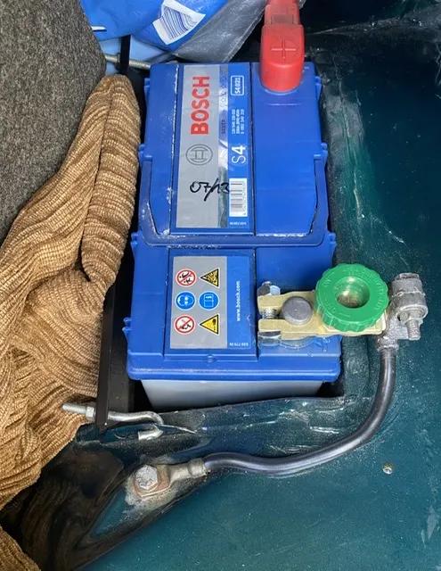

Schau mal an der Batterie an deinem Trennschalter ob er richtig fest ist. Hatte das bei einem anderen Auto, da hatte er sich ganz leicht gelöst und alles war aus. Mal mit richtig „schmagges“ festdrehen
...und bei der Gelegenheit die Batterie mit dem so unmotiviert rumliegenden Klemmbügel richtig befestigen.
Schon geschehen. Das war mein Part.
bis dato wusste ich nicht, dass ein Klemmbügel einfach so „unmotiviert“ liegen kann
