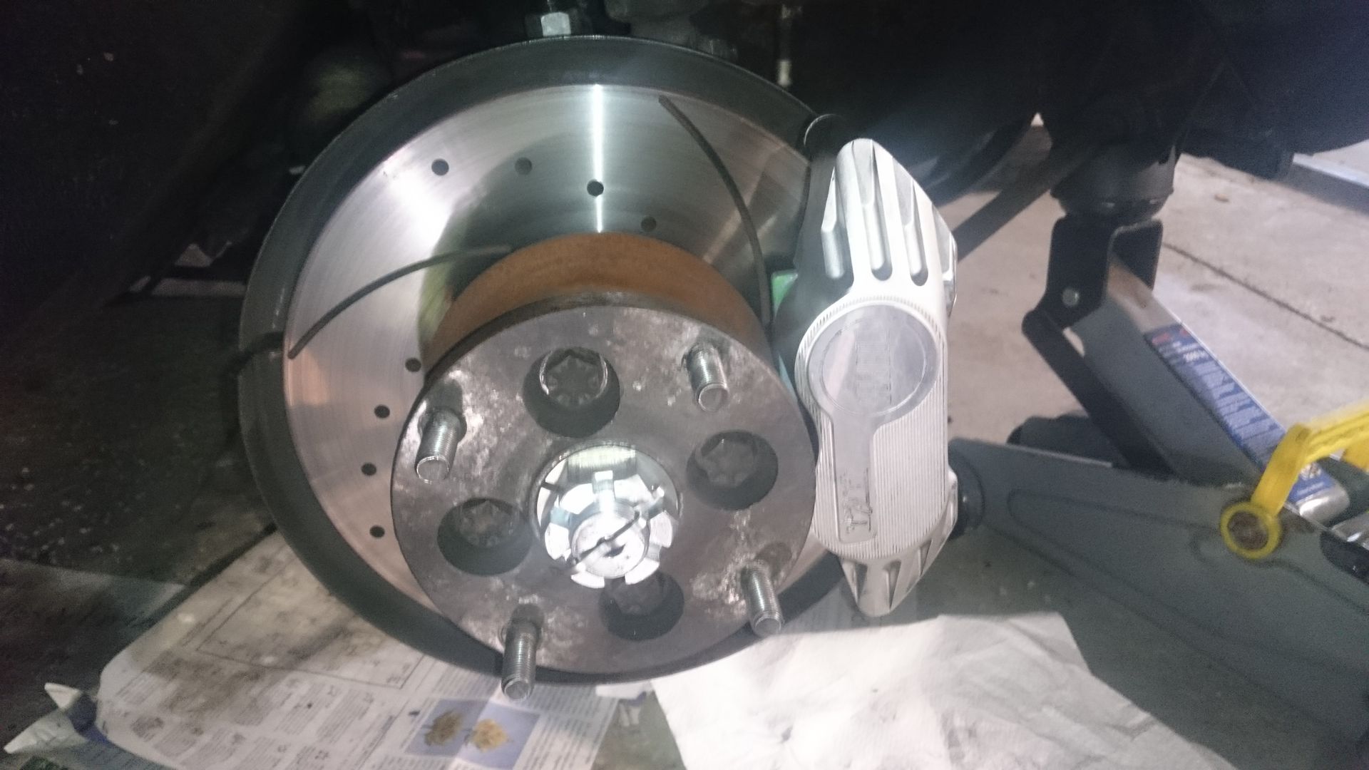

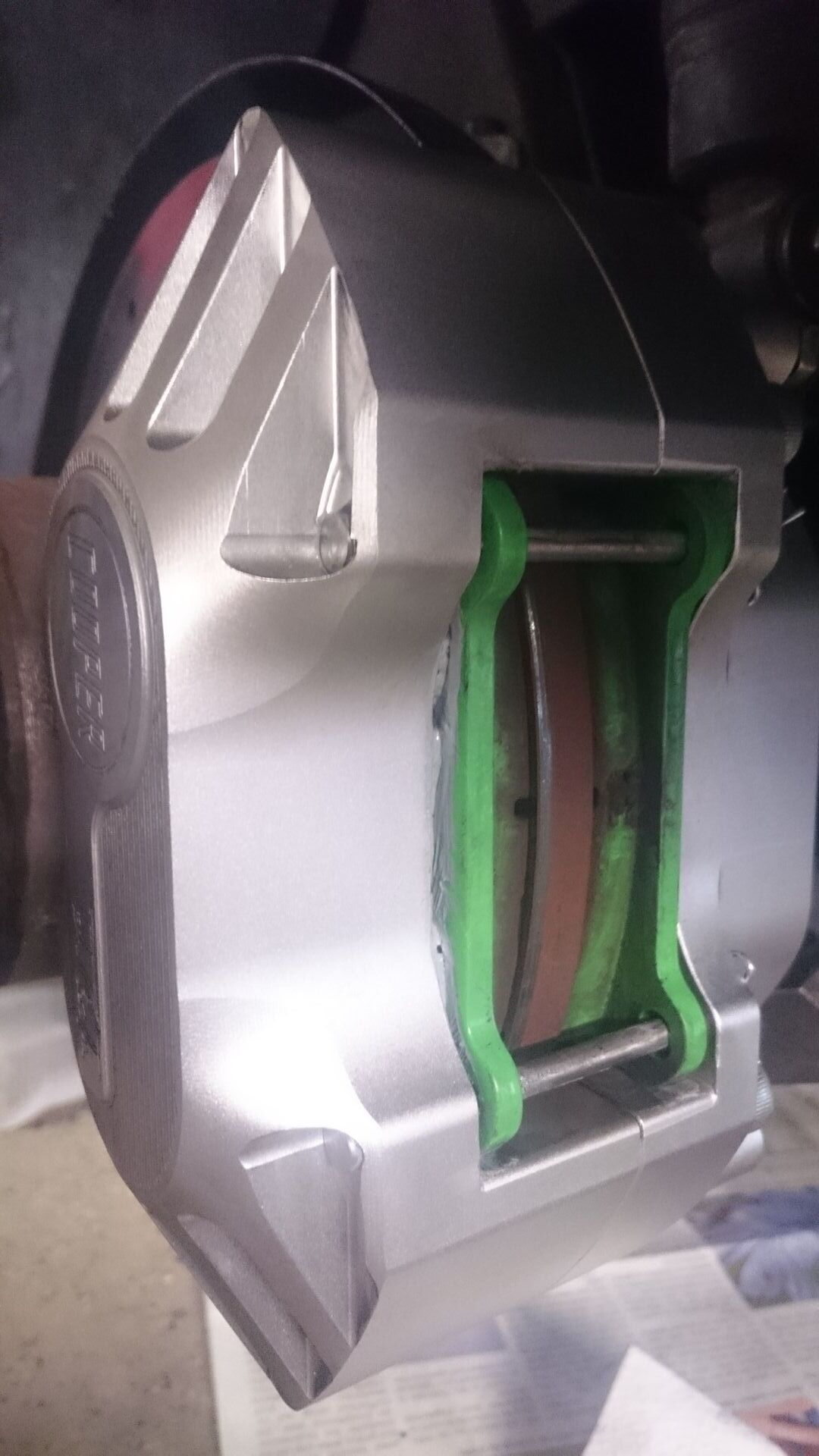

  • Super, vielen Dank. Denke das bekomme ich hin. Die Bremse vorne hab ich auch hinbekommen. :-)
    Fährt noch jemand diese Bremse?
    https://www.minisport.com/mini-cooper-8-…ers-silver.html
    Habe EBC Bremsbeläge verbaut.
    Kann nur sagen, kein quietschen und leichteres Gewicht auf der Lenkung. Bremswerte wohl nicht schlecht, ist relativ neu.

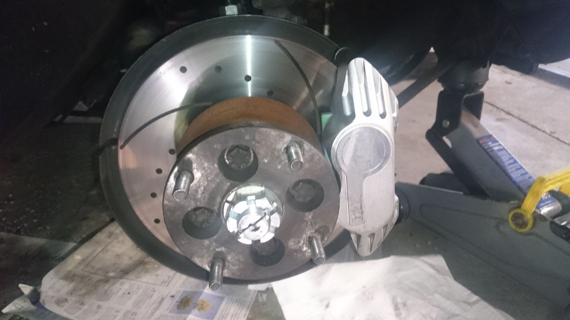

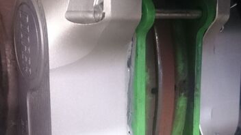

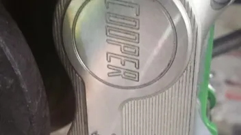

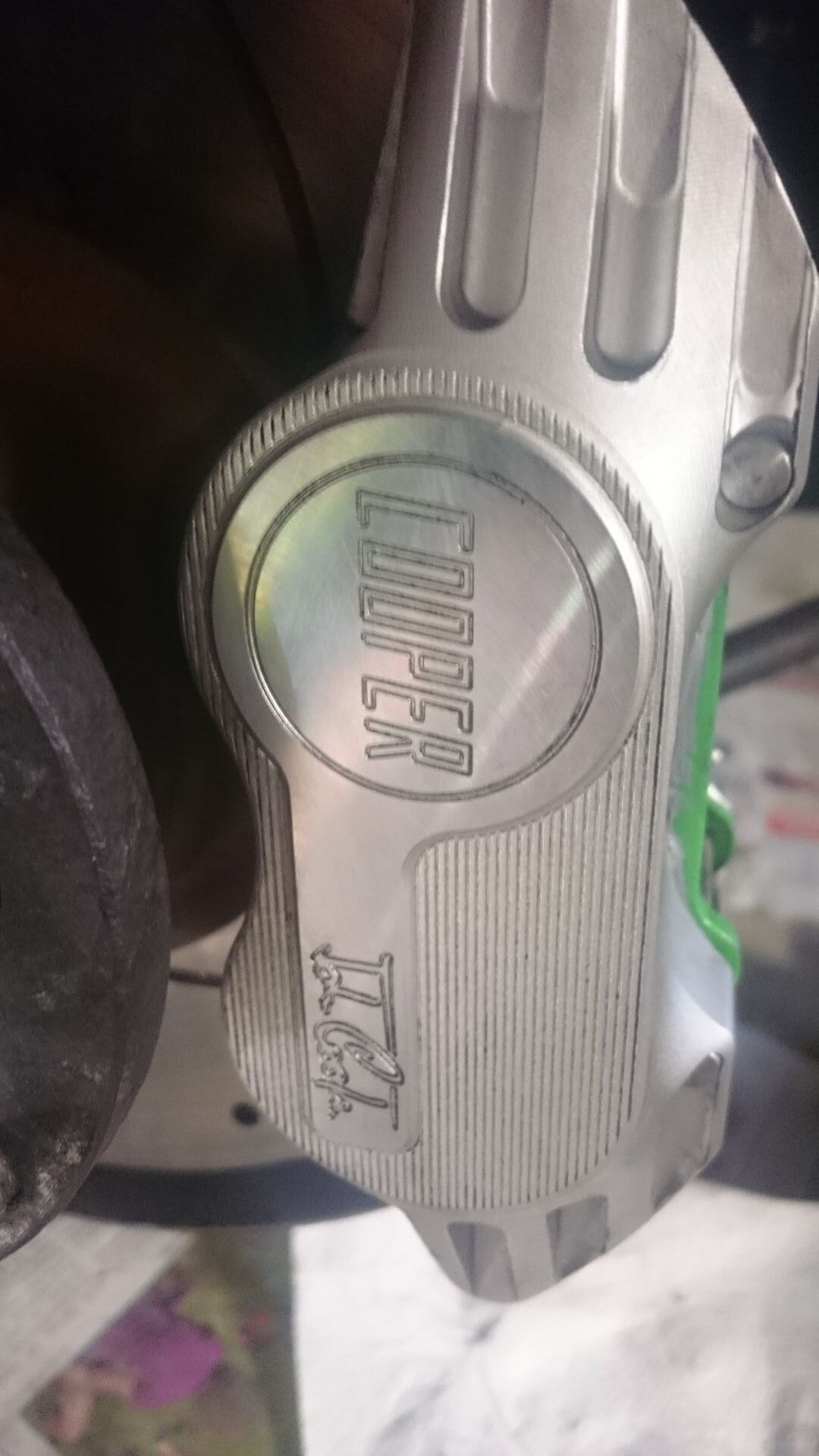

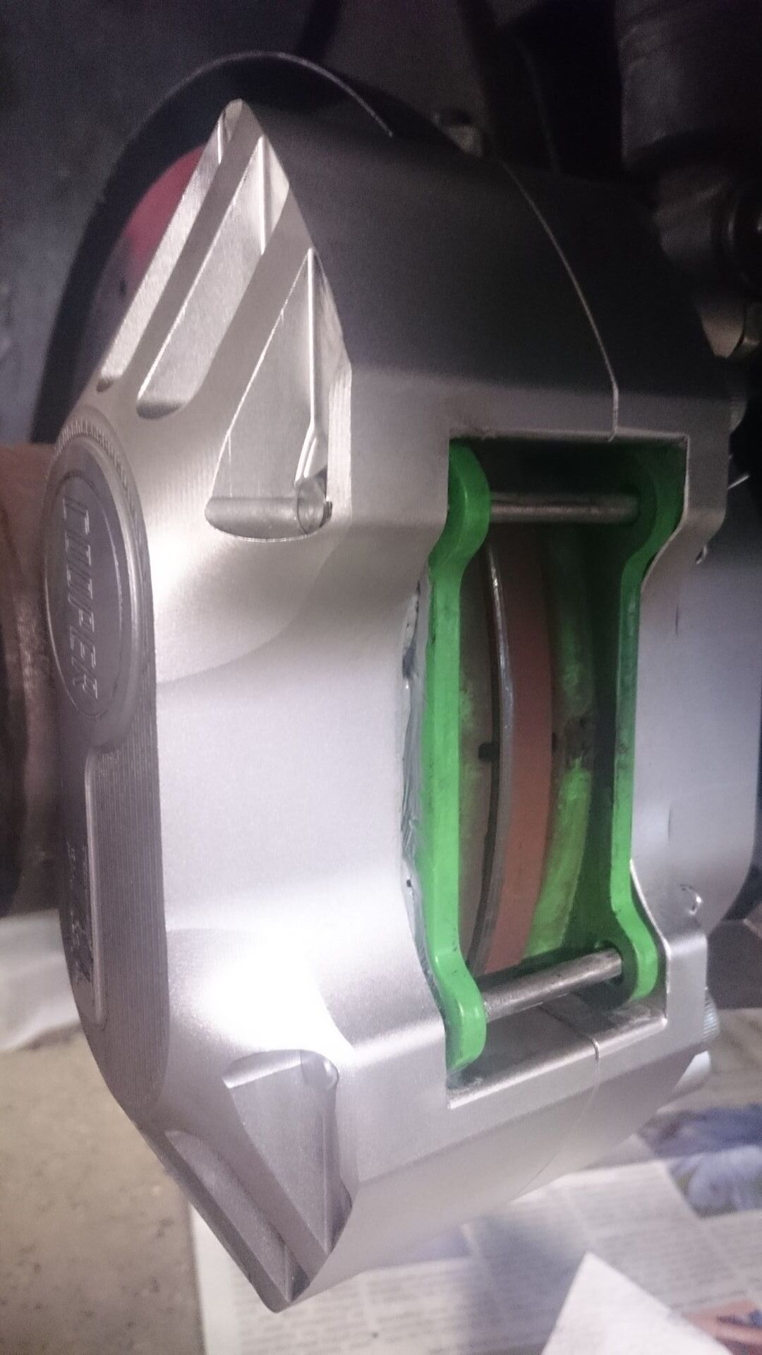

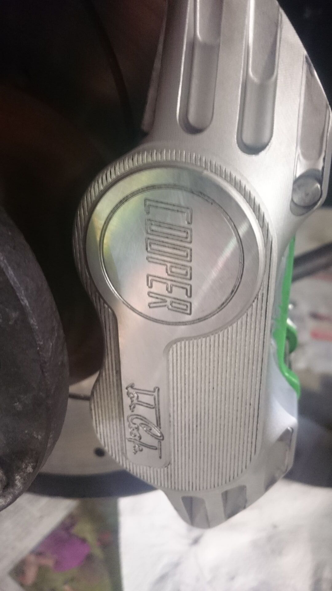

  • Hey Leute,
    also, sieht schon schick aus, oder was meint ihr? In Silber finde ich sie am Schönsten.
