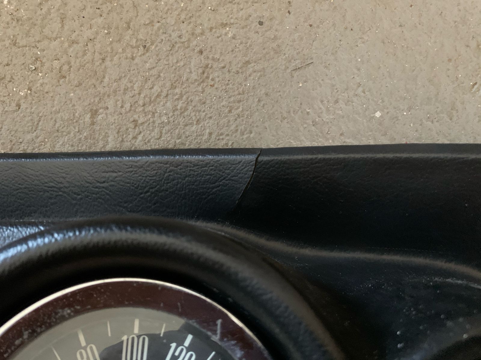

    Aber ich stell mal die Bilder vom Armaturenbrett ein, da sieht man auch den Riss der schon vorhanden war
    und die Kabelbaumkatastrophe die sich dahinter verbirgt.
    Bogierrohr gabs wohl damals eher selten, zumindest wurde das wohl sehr sparsam verwendet ;)
    Ich habe dem Brett keine zusätzlichen Schäden beim Ausbau zugefügt, schade ist daß es leider schon einen Riss über dem Tacho
    hatte. Beim unteren Bild sieht man die seitlichen Schraubenlöcher innouwe , zumindest bei meinem war das Brett dort noch
    verschraubt.

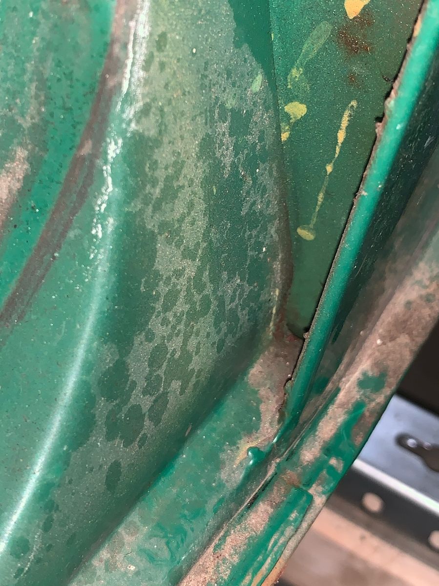

    Nachdem der Hilfsrahmen raus war konnte ich mir ein Bild vom Unterboden hinten machen. Das schaut
    alles in allem auch ganz gut aus, lediglich der Batteriekasten scheint gesteigerte Aufmerksamkeit zu benötigen.
    Man sieht auch wie ich mir die Aufnahme zurechtgemacht habe, das hebt "Bombenfest" an den Originalaufnahmen.
    Im Kofferraum scheint es ein wenig "Flugrost" zu geben:
    An den Türen links und rechts gibts auch ein wenig Rost, mal schauen wie man den am besten Nachhaltig weg bekommt.
    Am schlimmsten hat es aber tatsächlich den hinteren Hilfsrahmen erwischt. Das schaut nach Blätterteig aus. ;)
    Ich denke hier werde ich um einen Austausch nicht herumkommen.
