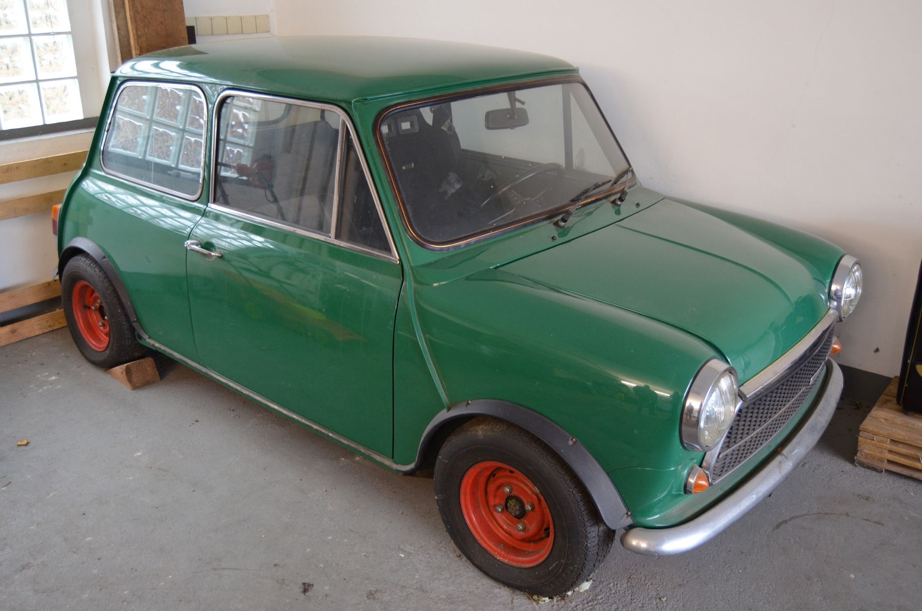

    Ein kleines Foto darf auch nicht fehlen, da steht er noch traurig in der Ecke.

  • B39/7 556xxx :)
    Du scheinst recht zu haben, nach der Fahrgestellnummern Liste über die ich im Forum gestolpert bin
    scheint das tatsächlich ein Innocenti Cooper zu sein.
    Nur auf die Idee danach zu suchen bin ich nicht gekommen, wat solls, Brett vorm Kopf ;)
    Lg, Chris
  • B39 heißt Innocenti Cooper und somit sind der 1275er Motor (1256 ist der Steuer-Hubraum) mit Doppel-HS2 Vergasern, 3in1 Fächerkrümmer und Bremskraftverstärker und auch die Dreiecks-Fenster serienmäßig :thumbs_up::wink:
    Nix TÜV-Probleme :wink:
    Gruß, Diddi
