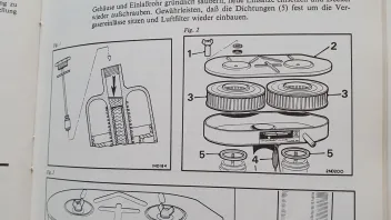

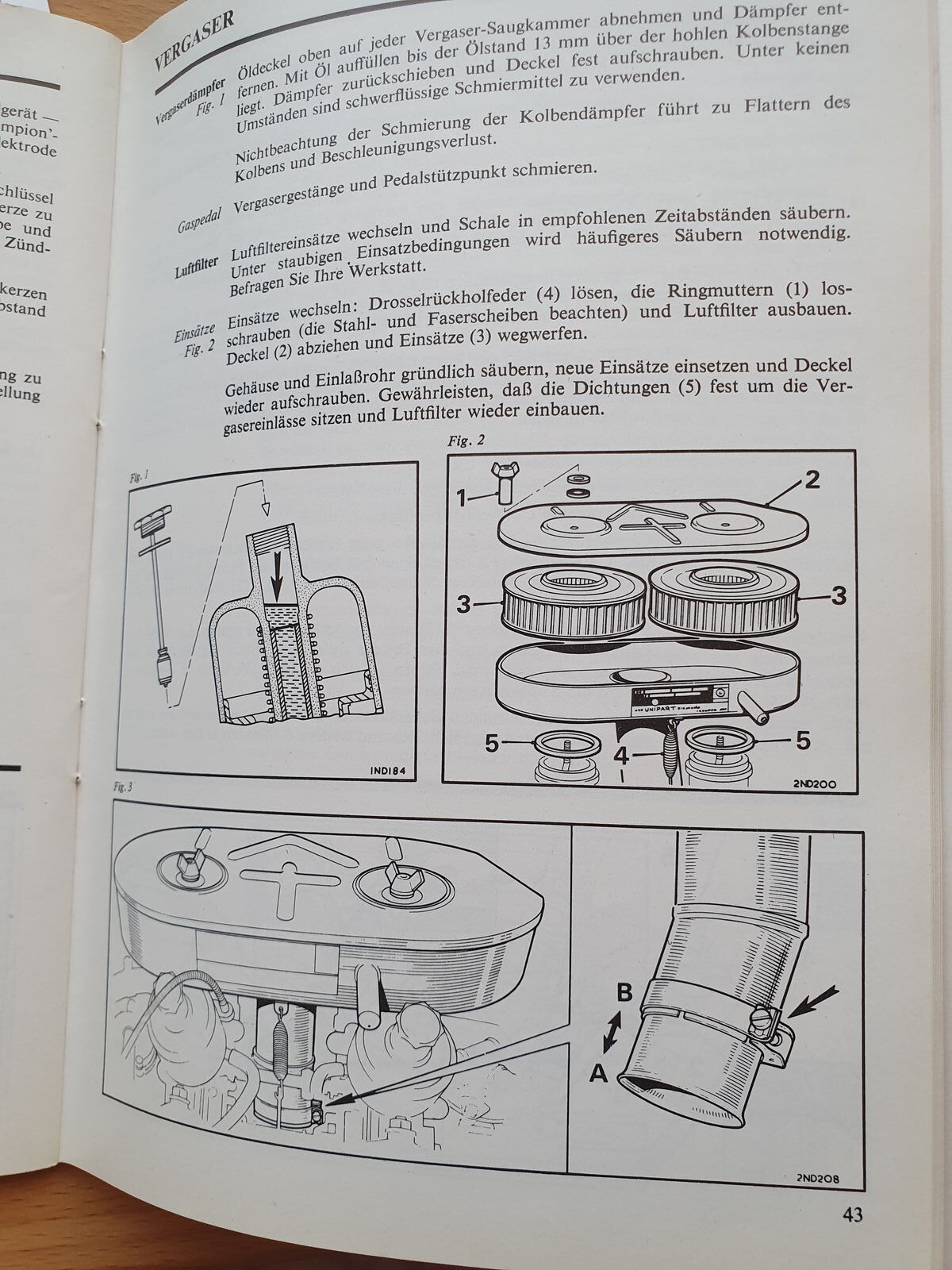

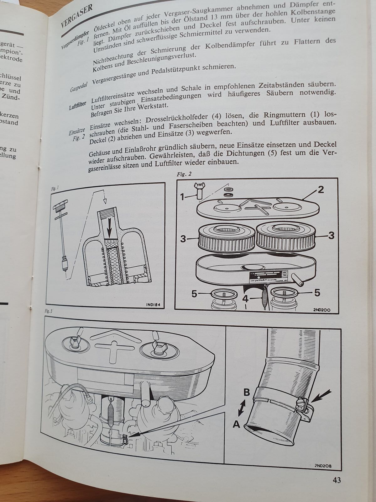

  • Habe einen originalen Lufi für den zweifach HS2 da liegen. Der Ansaugschnorchel holt die Luft ja genau aus dem heißesten Luftraum unter der Motorhaube.
    Der Schnorchel hat am Ende eine Schelle. Wofür ist die vorgesehen? Da passt ja bestimmt kein Verlängerungsschlauch oder ähnliches um die Ansaugluft von woanders her zuholen? Möchte diesen Lufi nicht unbedingt verbasteln.

    an das Rohr kommt kein Schlauch, sondern ein etwas dünneres Rohr, das im Winter zur Ansaugluftvorwärmung herausgezogen wird.
    Da die alten Autos eher nicht bei Minusgraden bewegt werden, ist das sicherlich nicht so relevant und warme Luft wird sowieso angesaugt.
