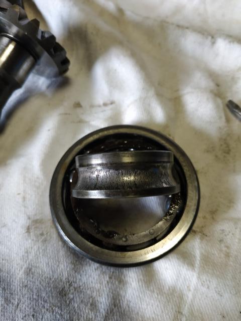

  • So, das Getriebe liegt offen vor mir. Sämtliche einsehbare Zahnräder sind optisch unauffällig, beim durchdrehen nicht die kleinste Ecke beschädigt. Verschleiß kann ich weniger beurteilen. Mir rätselhaft woher die Metallbröckchen im abgelassenen Öl herkommen.

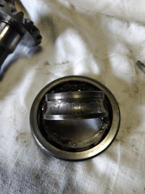

    nach meinem laienhaften Verständnis bei Getrieben jeder einzelne Zahn unauffällig, ob ein gewisser Verschleiß vorhanden ist kann ich nicht beurteilen. Das wäre vielleicht was für Getriebeexperten. Die beiden Nadellager sind äußerlich unauffällig, haben beide ein deutliches Spiel, vielleicht normal?
  • Ich hatte Dir ganz zu Anfang ja schon geschrieben, dass Du an den Zahnrädern nichts finden wirst.
    Da werden Anlaufscheiben bzw. Anlaufflächen oder Lager verschlissen sein. Das gilt es zu prüfen.
    Aufgrund Deiner anfänglichen Beschreibung könnte auch das Kupplungsausrücklager noch sein.
    Das Spiel der beiden Lager ist nicht akzeptabel.
  • Wie sehen denn die Metallkrümel aus? Kannst du ein scharfes Photo einstellen? Ohne Ölrückstände...
    Gruss Andy
  • Leider schon entsorgt, 2x ca. 1x1x3mm und 1x ca.2x1x3mm, scharfkantig und unregelmäßig.

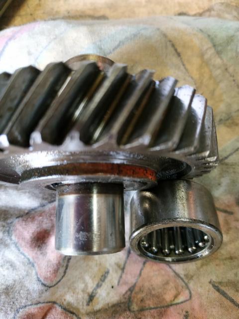

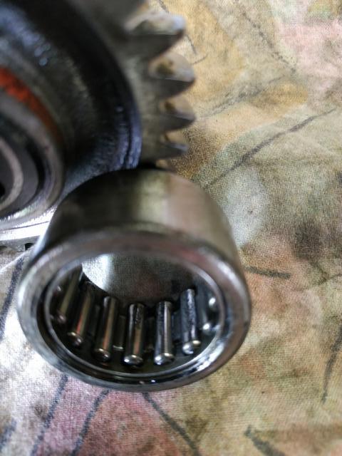

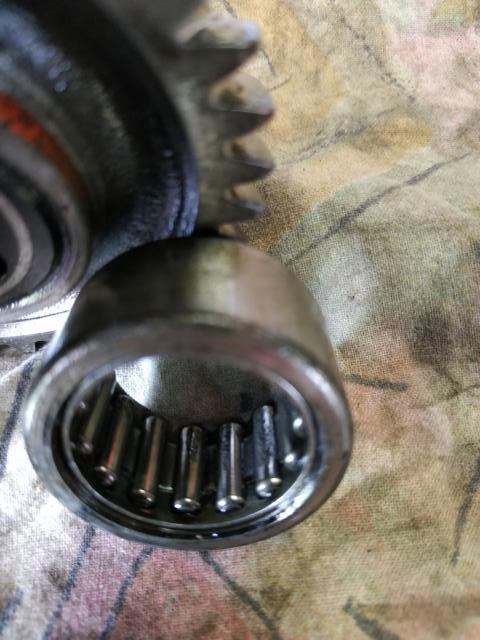

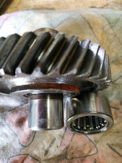

    Habe das Zwischenrad noch mal genauer angesehen, die Welle innenseitig zeigt seh- und fühlbare Beschädigungen. Ich hoffe es ist einigermaßen zu erkennen.
    Ebenso ein Teil der Walzen im inneren Nadellager.

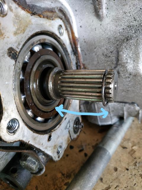

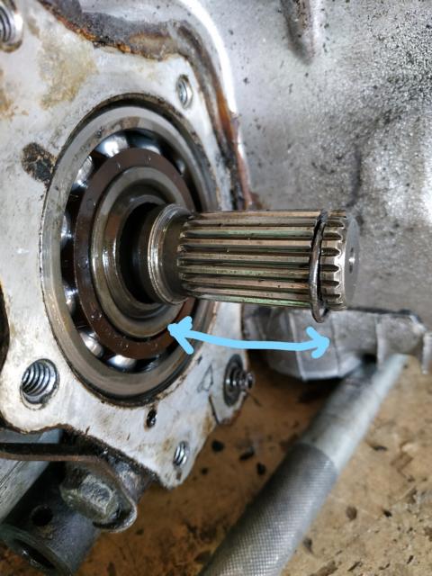

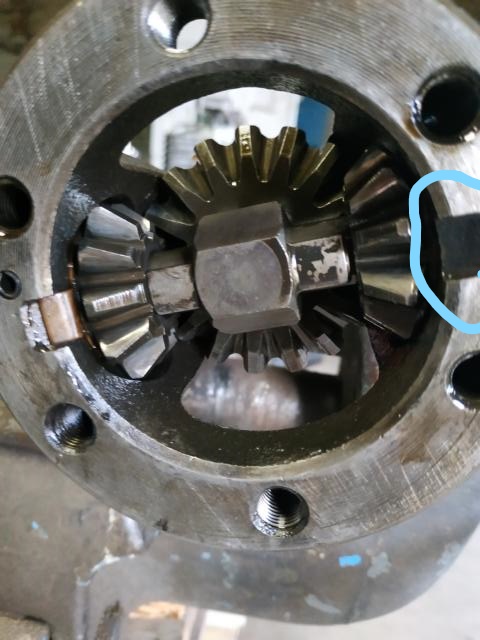

    Die Ausgangswelle rechts im Differential hat sehr deutliches Längsspiel, Ursache vielleicht die sehr dünne verschlissene Anlaufscheibe aus Kunststoff? Das Differential komplett auseinander bauen?
    Die Anlaufscheiben am Zwischenrad kann ich nicht beurteilen, gibt es da Mindestmaße?

    Sehr schöner Link, aber die Käfige beider Nadellager zeigen keine der dort genannten Veränderungen.

  • Das deutliche Axial-Spiel der Ausgangs-Welle vom Diff deutet auf verschlissene Fiberscheiben (BTA101) UND auch auf verschlissene Anlaufscheiben (DAM5071) der Planetenräder hin.
    Die Fiberscheibe gibt es auch noch mit Übermaß als BTA102, wenn die Standard-Fiberscheibe nicht reicht, um das Spiel auf ein Minimum zu reduzieren
    Durch das erhöhte Axial-Spiel werden die Zahnflanken im Diff stärker an der "Spitze" belastet... Da könnten durchaus deine "Metall-Funde" her kommen!
    Ich würde das Diff auch noch zerlegen denn nur so kannst du das prüfen! Schau dir dabei auch die Welle und Lagerflächen der Planetenräder an...
    Zum Zwischenrad: Anhand der Fotos kann man nicht sooo viel erkennen, außer dass das Nadellager "fertig" ist... Wenn die Lagerzapfen spürbare Spuren haben, muss es auch neu. Durch die Schäden im Nadellager ist das aber auch zu erwarten!
    Für die Anlaufscheiben des Zwischenrades gibt es kein "Mindestmaß" da es verschiedene Maße dafür gibt. Das Axial-Spiel muss beim Einbau ausgemessen und angepasst werden. Voraussetzung dafür ist natürlich auch der Zustand der Anlageflächen im Getriebe und Zwischenrad-Gehäuse. Sind die eingelaufen, bedeutet das entweder Ersatz oder "reparieren"... Mehr dazu hier: kupplungsgehäuse nacharbeiten
    In der gleichen Weise kann man übrigens auch die Anlagefläche im Getriebe-Gehäuse reparieren bzw. nacharbeiten. Dazu muss es natürlich "leer geräumt" werden und das Aufspannen des Getriebe-Gehäuses zum Bearbeiten ist aufwendiger als beim Zwischenrad-Gehäuse ...
    Zum Einmessen des Zwischenrad-Spiels das Zwischenrad mit vorhandenen Anlaufscheiben und das Zwischenradgehäuse mit einer neuen Dichtung am Getriebe montieren und mit Drehmoment anziehen. Jetzt kannst du das Axial-Spiel mit Fühlerblatt-Lehre messen. Spiel sollte 1/10 mm sein.
    Anhand der vorhandenen Anlaufscheiben messen, welches Übermaß benötigt wird, um 1/10mm Spiel zu erreichen. Diese besorgen (relativ teuer...)
    Mit den neuen Anlaufscheiben und einer neuen Dichtung (gleiche wie die zum Messen, also 2 besorgen) dann wieder montieren...
    Die Anlaufscheiben gibt´s, wie oben schon angemerkt, in verschiedenen Maßen... DAM4822
    Man kann auch etwas "zu dicke" Anlaufscheiben auf einer Plan-Schleifmaschine auf passendes Maß schleifen lassen...:wink:
    Oder als Set DAM4821... Einmessen und dann erst besorgen ist da natürlich deutlich günstiger...
