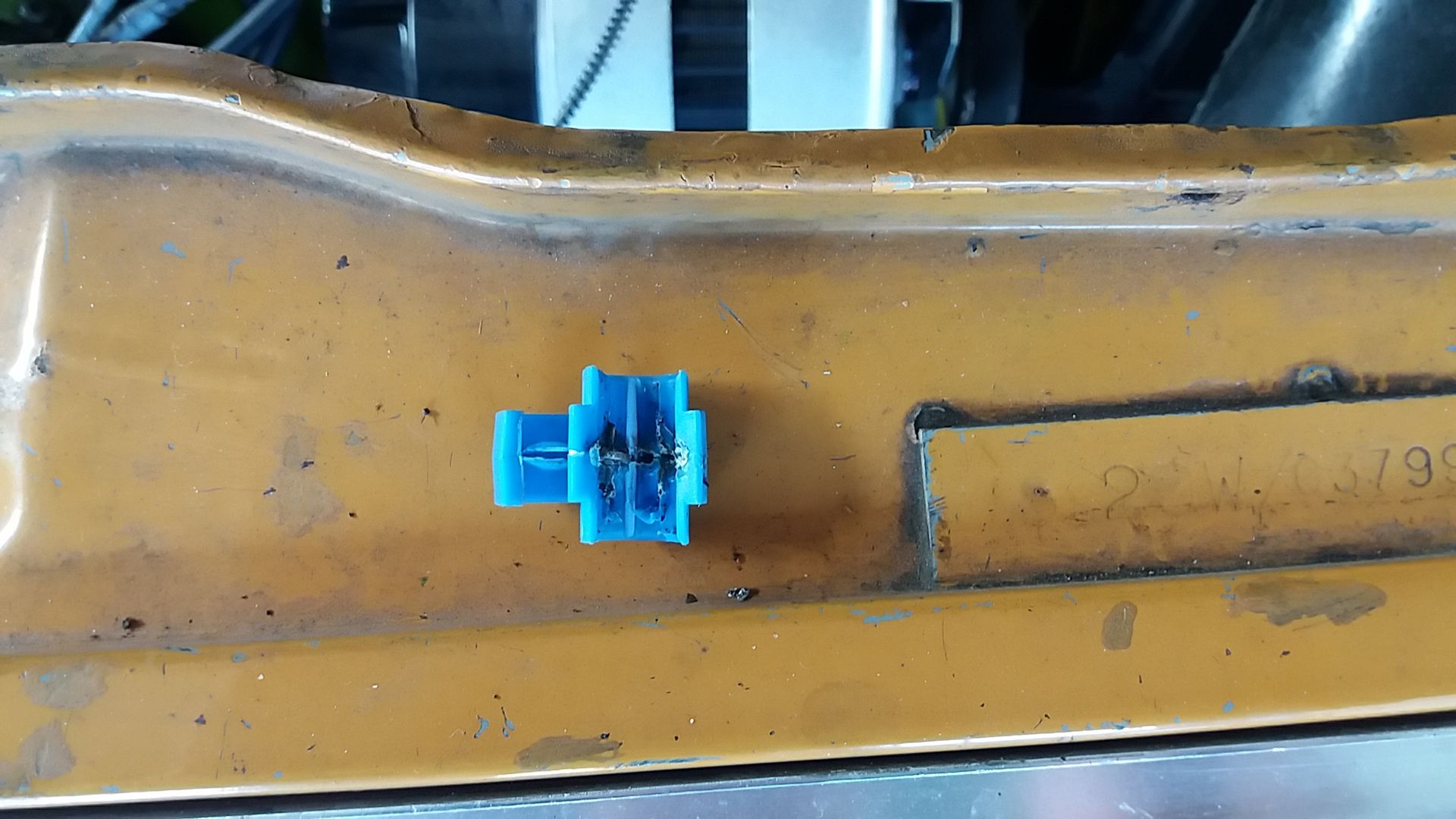

  • Nach stundenlanger Suche, ist der Fehler gefunden.:starry_eyed:
    Es war eine Verbindung zur Lima.
    Der Estate wurde mit Gleichstrom ausgeliefert.
    Ich ließ in vor knapp 40 Jahren in meiner damaligen Mini-Werkstatt auf Drehstrom umbauen.
    Dabei wurde diese Klemme verwendet, die jetzt ihren Dienst quittierte.
    Sie war sehr gut mit Isolierband umwickelt.
    Morgen geht´s zum Haard-Treffen.
    Danke für Eure Hilfe
