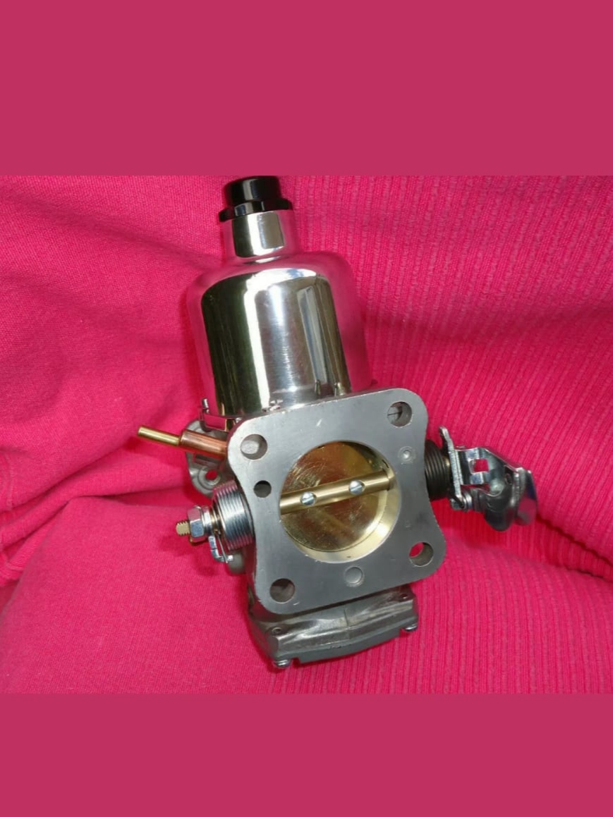

    Noch eine Frage. Kann ich vielleicht vom Triumph ein Vergaser nehmen ?
    So einen ?
    Mfg

    Der Triumph-Vergaser wird vermutlich nicht direkt passen, da mit integrierter Schwimmerkammer, anderem Flansch, Gaszug... aber zumindest braucht er dann ne angepasste Nadel.
    Und umgekehrt.
  • Dein "Triumph-Vergaser" ist kein "Triumph-Vergaser", auch wenn er vielleicht auf einem Triumph montiert war :wink:
    Der Vergaser ist ein SU HIF Vergaser (sieht nach HIF44 aus) und wurde auch im Mini verbaut. Allerdings nur auf 1275er Motoren (und mit anderer Gaszug-Anlenkung). Und da steckt ein "Problem" drin, wie Tars schon angemerkt hat. Durch die integrierte Schwimmerkammer ist er unten deutlich dicker und schlägt bei einem 1000er Mini an der Spritzwand an, wenn man nicht mindestens einen längeren, oberen Motorknochen einbaut, wodurch der Motor ein wenig weiter nach vorne gekippt wird. Das stresst natürlich auch noch etwas die unteren Motorlager und auch der Auspuff kommt der Karosserie etwas näher...
    Beim 1275er Motor (mit HIF Vergaser) sitzt der gesamte Motor etwa 13mm (1/2") weiter vorne...
    Da bei dir ein HS Vergaser, mit seitlicher Schwimmerkammer verbaut ist, gehe ich von einem 1000er Mini mit HS4 Vergaser aus. Auf dem Motor würde der HIF44 nicht funktionieren, da deutlich größer (viel zu groß)...
    Möglich wäre es mit einem HIF38, der den gleichen Durchmesser wie ein HS4 hat und die Nadel einfach umgebaut werden kann. Aber das Platzproblem würde sich nicht ändern, da beide HIF, 38 oder 44, äußerlich gleich groß sind.
