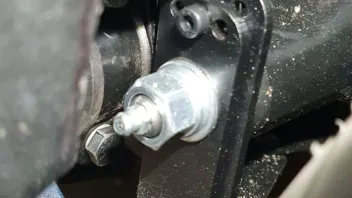

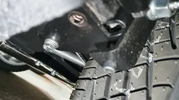

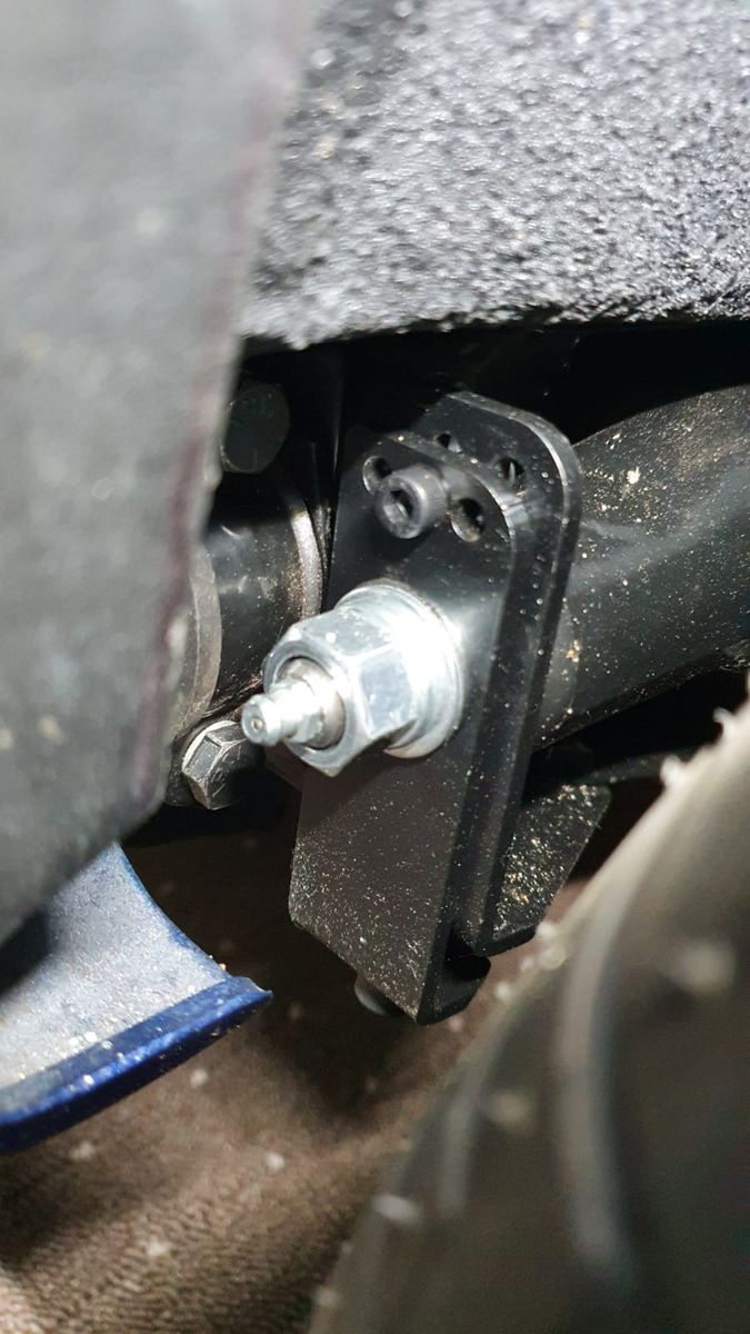

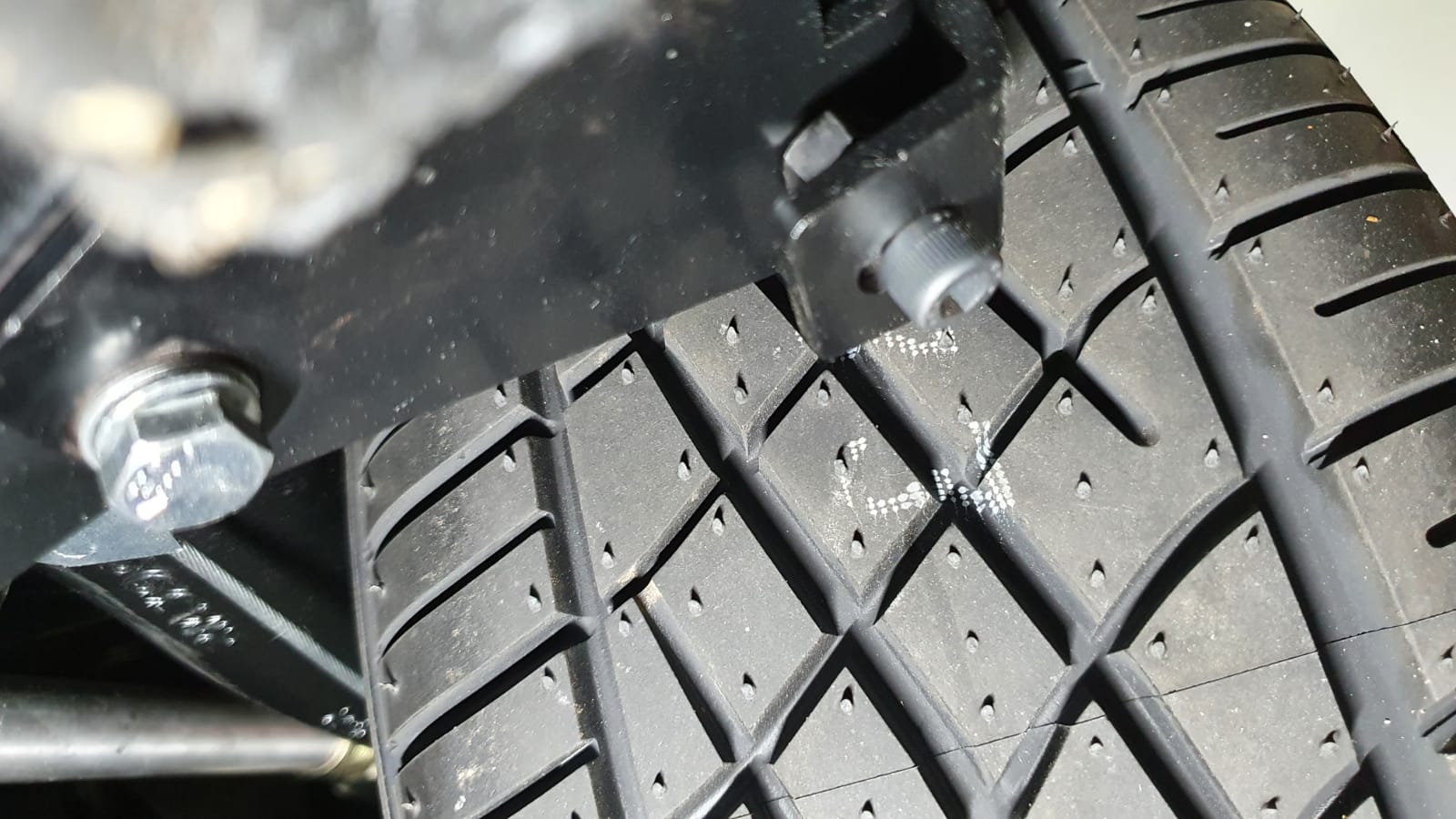

  • Da steht "chamber and tracking brackets", das wäre Sturz und Spur in einem. Wie sehen denn die Winkel für die Hinterachse aus?
    Mach mal ein Bildchen...
    Gruss Andy
  • Ja, das Ding kann beides...Spur und Sturz.
    Gruss Andy
  • Hallo.
    Ich hab diese Teile auch eingebaut. Für meine Begriffe gute Qualität.
    Die Hinterachse ließ sich sehr einfach und gut bzgl. Spur und Sturz einstellen.
