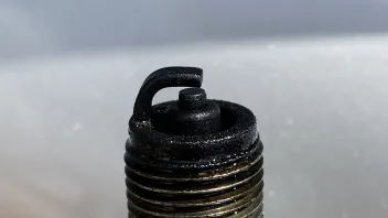

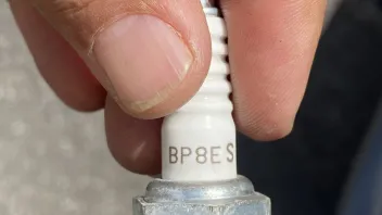

  • Hallo zusammen, ich habe jetzt auch noch einmal Fotos von einer Zündkerze gemacht (siehe Anhang). Die ist zu ölig/rußig, oder? Ist das mit einer Vergasereinstellung zu lösen? Oder kann das viele Ursachen haben? Danke für Eure Hilfe. Grüße aus Köln

    SW10 Nockenwelle ist ja eher scharf. Wie fährst Du denn deinen Mini? Wenn Du den mit der Nockenwelle und den 8er Kerzen nur durch die Stadt "bummelst", ist es kein Wunder, dass er anfängt zu ruckeln. Die Kerze wird einfach nicht heiß genug um sich frei zu brennen. Die Nockenwelle, die erst so ab 2800 Touren richtig funktioniert hilft dann bei niedrigen Drehzahlen auch nicht.
    Ich fahre im Turbo auch NGK BP(R)6ES. Die 8er fahren nur die, welche richtig Druck haben (oder beim Sauger die, welche richtig drehen).
    Danke für die Antwort... gibt es einen Unterschied zwischen BPR6ES und BP6ES? Kann ich die Kerzen einfach tauschen oder muss ich etwas beachten? 🤔

  • Sieht aus wie ein zu fettes Gemisch, ich finde aber die BP8ES kann das Problem sein. Teste mal mit BP6ES, die fahre ich im Mini und im Frogeye.
    Gruss
    Bernd
    Die Kerze kann nicht sauber brennen, der Wärmewert dafür ist viel zu kalt.
