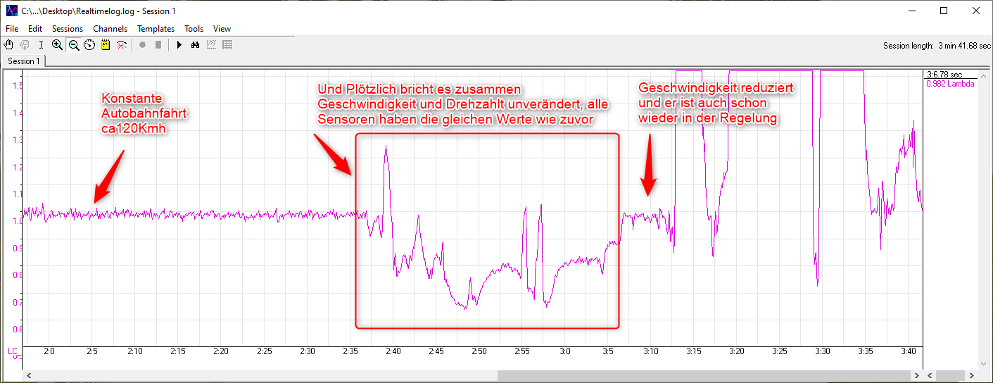

  • bin jetzt nochmal gefahren und hab das Auslesegerät mitgenommen, sobalt der Fehler kommt ist meine Lamdaspannung bei 1,7V und wenn ich fahre komischerweise dauerhaft bei 0,0V
    Im Stangas springt der Wert
    Benzindruck ist bei 1 Bar hab ich getestet aber nur im Standgas.
