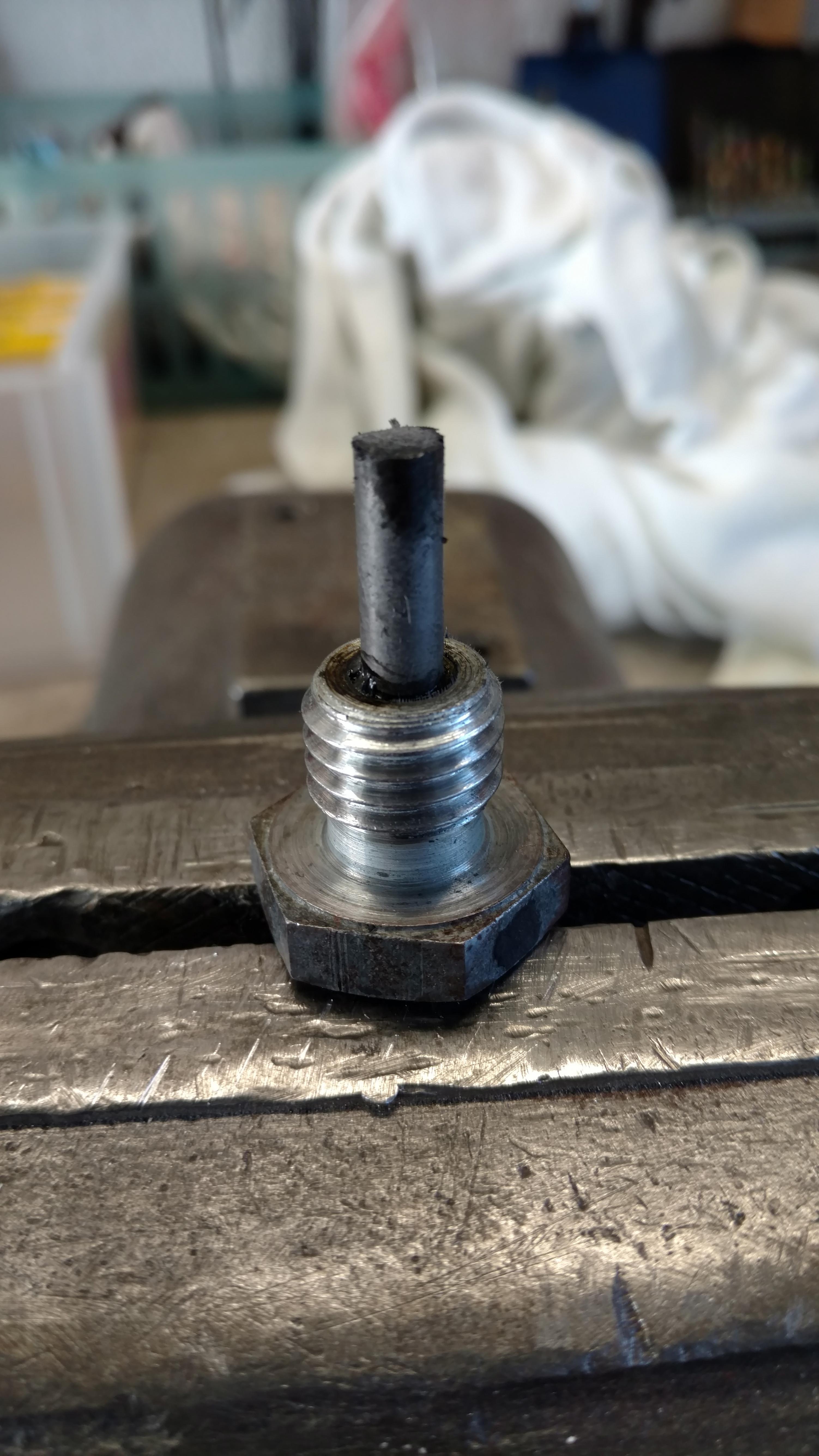

  • Hallo Andy,
    Wir haben vor rund 5000 km einen ölwechsel gemacht und die Tage nach dem kzpplungswechsel ebenfalls es war weder Späne an der schraube noch im Öl Filter das ist ja das merkwürdige

  • Gar keine Späne ist relativ unwahrscheinlich...
    Bissl was hängt immer dran und das ist manchmal auch aussagekräftig.
    Die Ferndiagnose wird jetzt echt schwierig...
    Das ist fast nix...aber trotzdem etwas

  • Ja er schrieb ja viel Späne das hat er nicht ein paar sind immer dran aber eben recht wenig.
