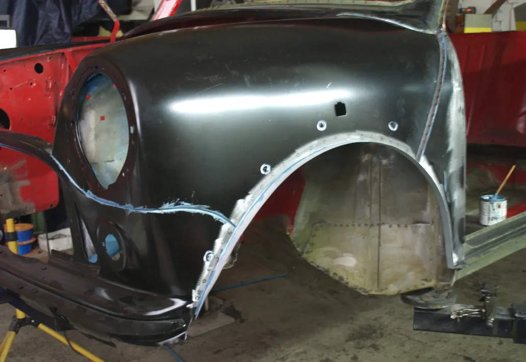

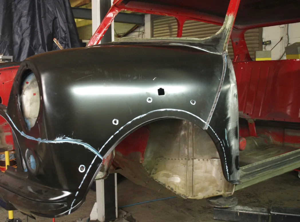

    Hi, den umgekehrten Weg, Kotfluegel vorne zu den 13-Zoellern passend zu machen sieht so aus:
    Duerfte also eine Menge Arbeit sein, ob sich das lohnt?
