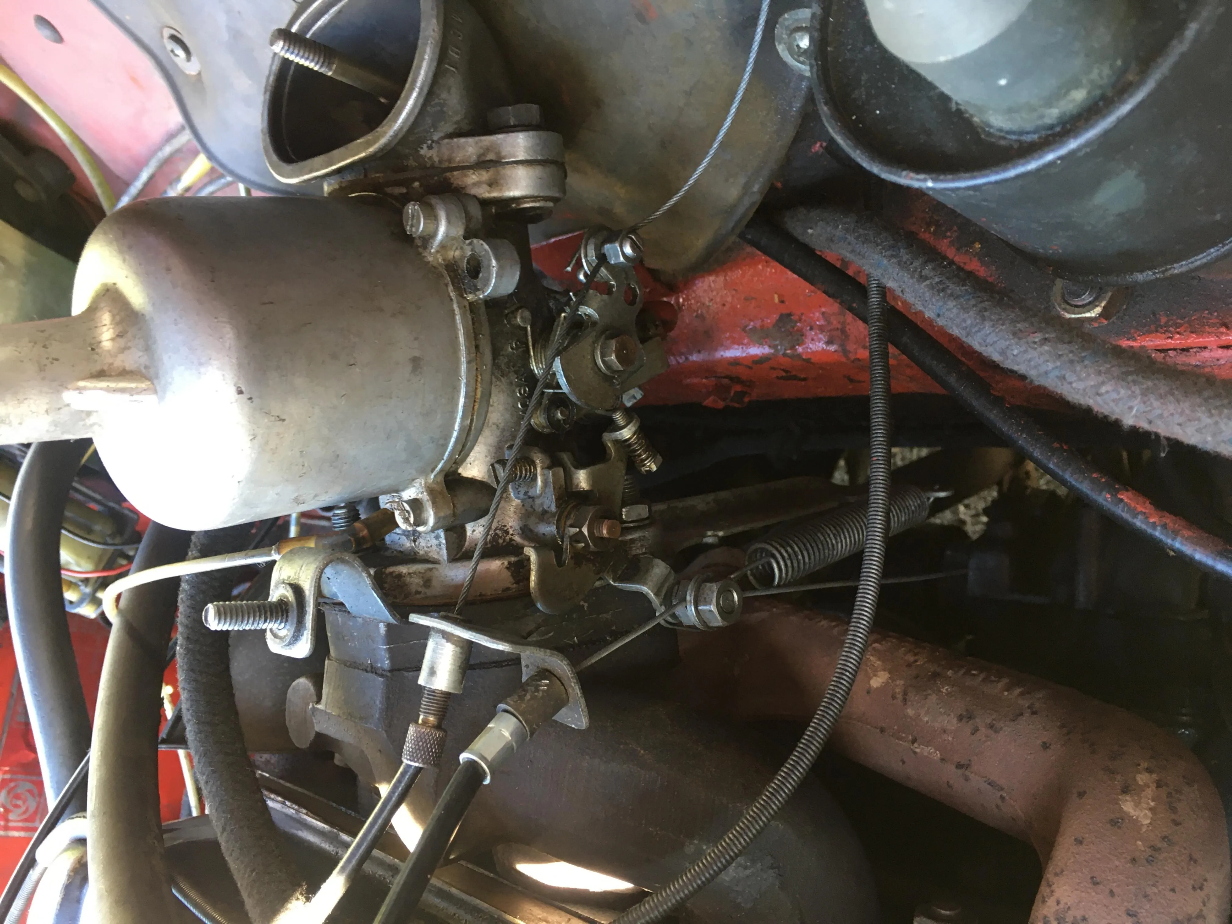

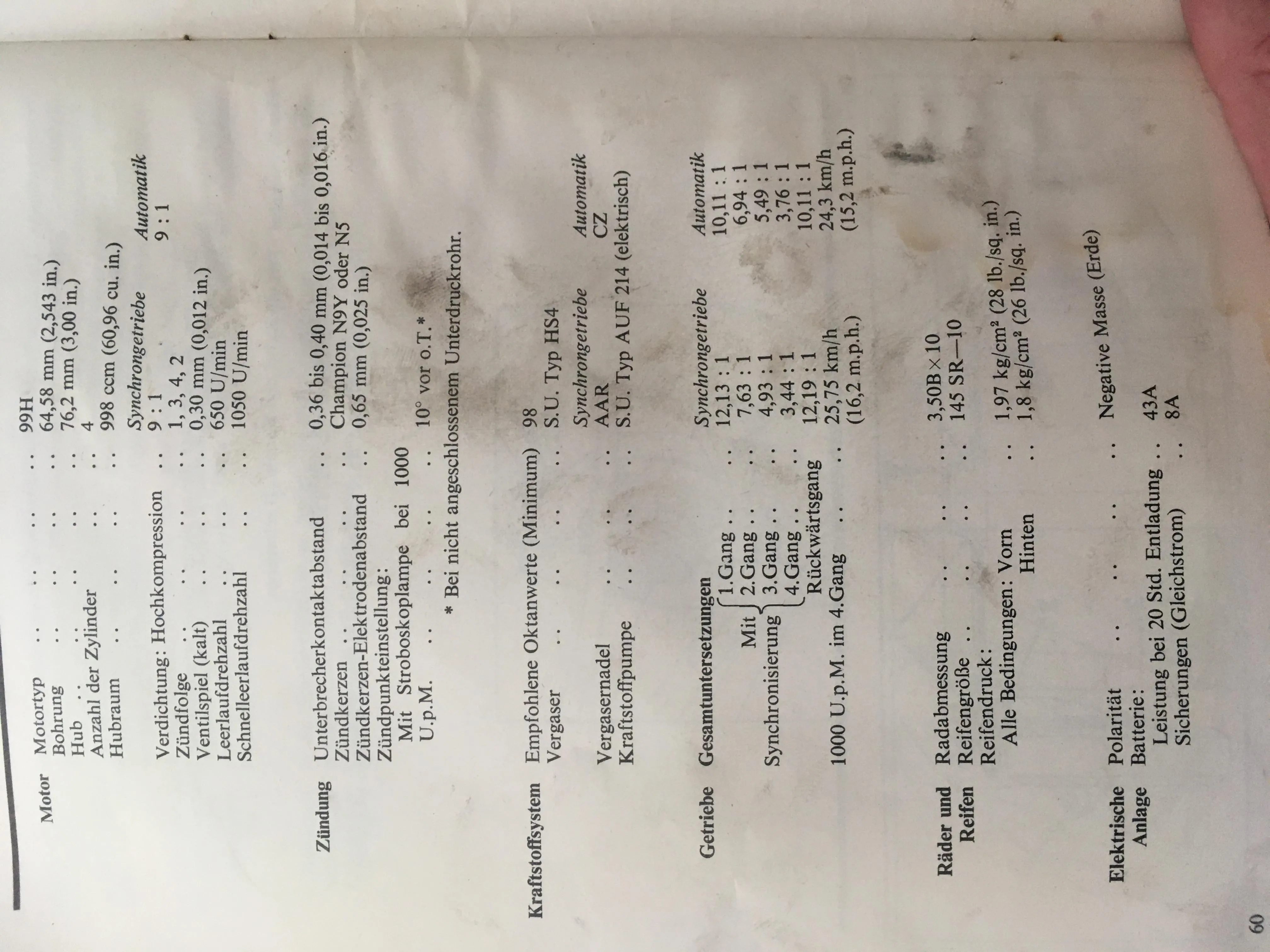

  • Es ist ein standard SU HS4 Vergaser. Beim Moror steht 99H. Baujahr ist 1975.
    Die Nadel wurde leider schon mehrfach getauscht, somit kann ich da nicht mehr nachschauen.
    In der Anleitung steht bei der Vergasernadel AAR. Bei Limora wird die aber für einen 1275er Motor ausgewiesen.

  • Da kann man mal wieder sehen, welche Expertise bei L.... vorherrscht, nämlich gar keine...
    AAR ist korrekt, du solltest dir dringend einen anderen Lieferanten suchen!

  • Wie Andy und deine Anleitung schon sagt AAR ist korrekt für den 1001er, je nach Motor konzept passt diese eben auch bei 1275er (Bedenke 1275GT hatte nur 53PS). Inno wird eben eher selten mit aufgeführt in den Katalogen.
