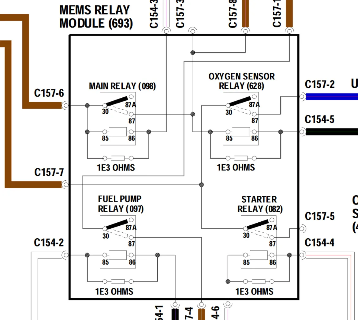

Hat der MPI nen Crashschalter? Dann den erstmal drücken...sitzt vermutlich an der Spritzwand....
Das Relais sitzt, wenn du vor dem Motor stehst, in der Relaisbox, kleines schwarzes Kästchen, oben links, zusammen mit 3 anderen Relais:
Andere Ursache, und mMn wahrscheinlicher, ist der Crash-Schalter. Der sitzt oben rechts an der Spritzwand. Ein Knopf mit Gummikappe, der im Falle eines Unfalls die Spritvewrsorgung unterbrechen soll, den mal reindrücken.

Achtung! Beim Mpi bekommt die Pumpe nur 2 Sekunden Strom, nach dem Einschalten der Zündung, und dann erst wieder, wenn beim Starten eine Drehzahl erkannt wird.
Bevor du einen Fehler suchst, der gar nicht da ist.
