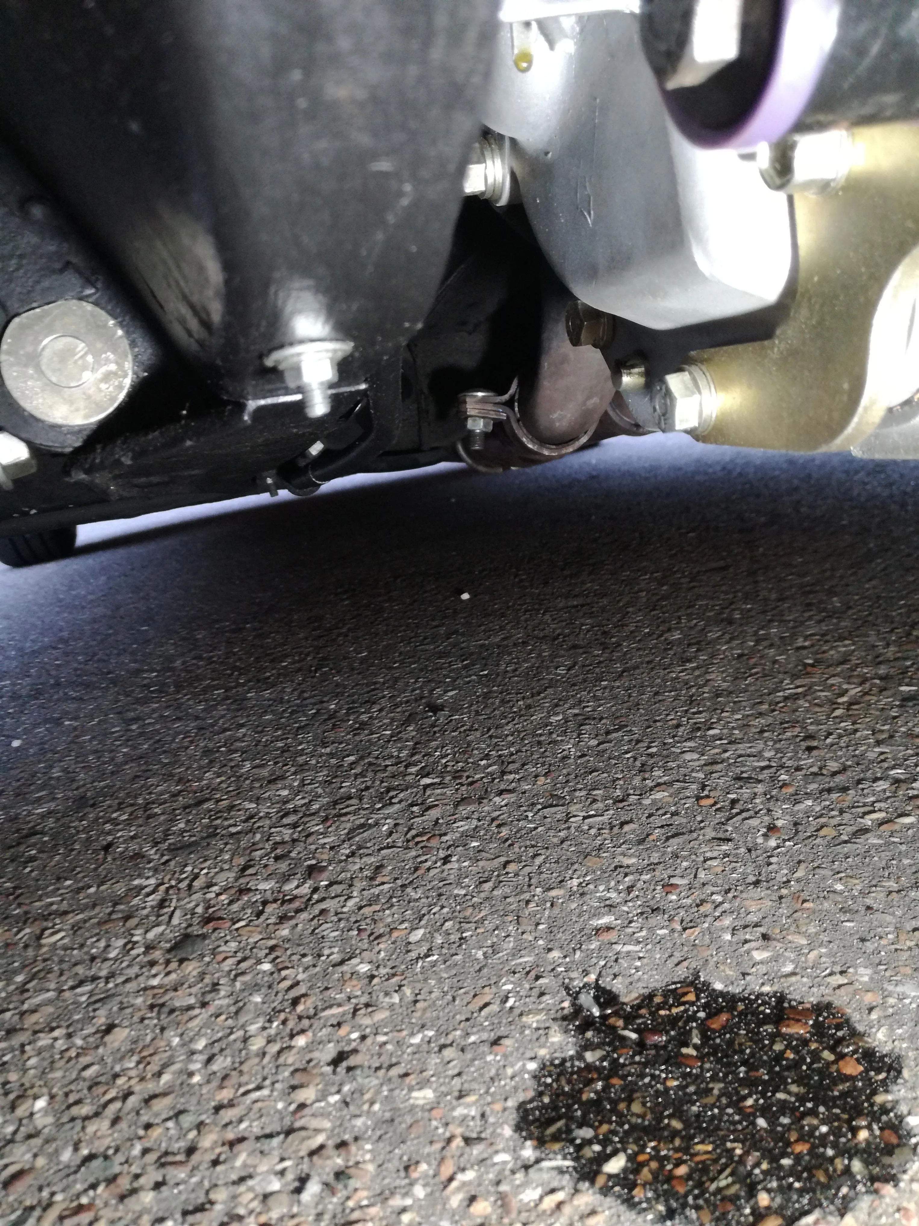

    2. Hab seit heute ein Ölleck und zwar am Kupplungsgehäuse unten am Splint, siehe Bild. Kurbelwellensimmering? Ist es möglich dass das mit dem 1. Problem zusammenhängt?
    VG,
    Simon
  • Neuer Motor...heisst was? Wer hat was in welchem Umfang an welchem Motortyp mit welcher Kupplungsversion gemacht?
    Das Ölleck wird sich sehr wahrscheinlich nur über einen neuen Simmering beheben lassen, da dazu die Kupplung raus muss, kann man hier auch gleich Fehlersuche betreiben.
    Gruss Andy

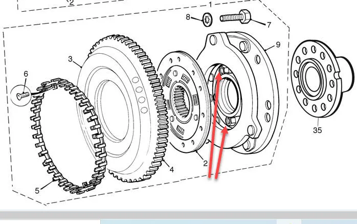

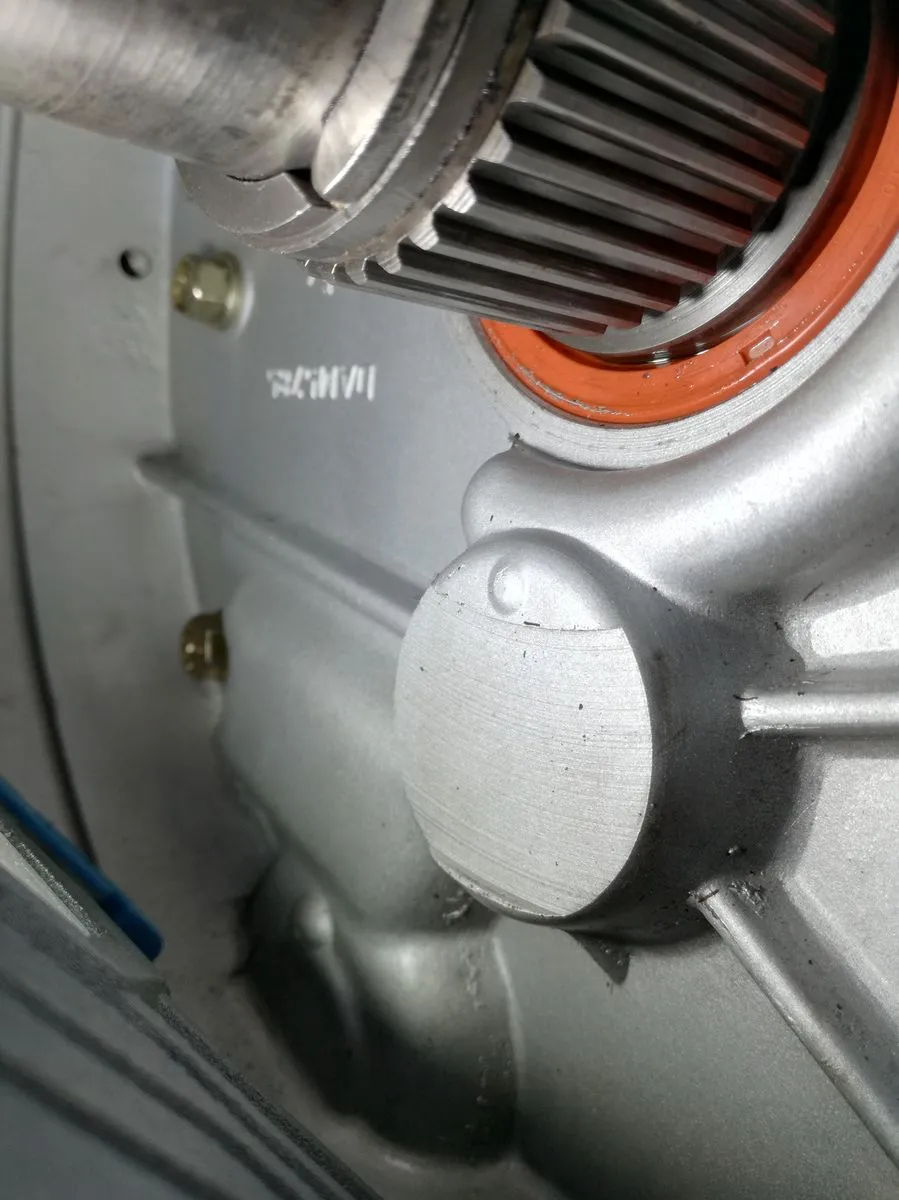

  • So, nachdem ich endlich nen ordentlichen Abzieher geliefert bekommen habe, ging die Kupplung (wie erwartet) ganz easy runter.
    Die Undichtigkeit war zwischen Simmering und Primärrad, welches zwar leichtes Spiel hat, jedoch alles andere als "lose" ist.
    x
    Den neuen Simmerring habe ich mit dem Einzugwerkzeug eingebaut. Das ist allerdings keine Garantie, dass er gerade reinflutscht, da muss man ganz schön aufpassen. Die Kupplung ist nun wieder drauf, dummerweise hatte ich vergessen, wie oben beschrieben, die Verschraubung zu kontrollieren. Ich hoffe jetzt aber, dass alles dicht ist/bleibt und das Pulsieren weg ist.

  • MINIster
    Wo ist denn der Bronzekragen der Buchse 22G109 geblieben ?
    Sieht schon etwas 'speziell' aus.
    Andreas Hohls
  • Andreas Hohls
    Der ist hinter den beiden Scheiben, die das Primärrad halten. Sollte der vom Umfang bis nach außen gehen? Hab leider keine weiteren Bilder gemacht, wollte fertig werden.
    Probefahrt steht noch aus.
  • Ja, möglicherweise täuscht das ansonsten super klare Bild.
    Andreas Hohls
