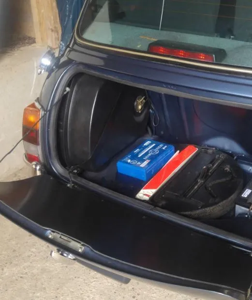

    Geht um diesen Tank da:
    Der ist deutlich kleiner (ca. 22l) als der übliche im 1000er Vergaser aus den 90'er - kann mir einer sagen, wo der eigentlich hingehört?
    Hatte den mal parat und der war schonmal deutlich besser als der Originale mit viel Rost. Der war dann bis heute drin - hab jetzt wieder einen mit >40l, bin aber neugierig, was das da eigentlich für einer ist.

  • Von `64 bis `80 gab es serienmäßig einen 5,5 Gallonen Tank, umgerechnet rund 25 Liter...
    Danach kam dann der 7,5 Gallonen Tank bis zum MPi, umgerechnet rund 35 Liter (beim Einspritzer abzüglich der in Tank Pumpe), also nix 40 Liter Tank... :wink:
    Den 7,5 Gallonen Tank ga es auch schon vor `80 im 1275 GT :wink:
