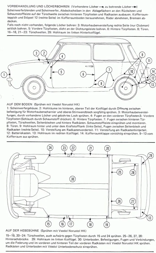

Mit welchen Kosten ist zu rechnen (Größenordnung), wenn man es machen lässt?
Mike SANDERs Korrosionschutzfett
Hallo Paul,
schau Dich mal lokal um, wer so etwas anbietet.
Die Preise, die ich vom Hörensagen kenne, sind bei 600 - 800€Wenn Du selber Verkleidungen demontierst / montierst und hinterher alles selber reinigst und nur das reine Sprühen notwendig ist, sollte das sich im Preis niederschlagen.
Kennt der Anbieter den Hohlraumplan vom Mini?
Viel Erfolg!

Kennt der Anbieter den Hohlraumplan vom Mini?Ich finde es schlimm dass ich ihn nicht kenne!
Mag den jemand hier reinstellen?

Ist nicht schlecht, aber bei weitem nicht vollständig...Frage Mr. Grease...
Bitteschön!

Hallo Paul,
das Bild sollte passen, dazu noch die Textbeiträge hier im Forum
Vorbereitung und Nachbereitung ist zeitlich der größte Anteil.
Ich habe in 2007/8 in wenigen Wochen mehrere verschiedene Fahrzeuge versiegelt.
Nach meiner Erinnerung ist das reine Versiegeln in der Mietwerkstatt (auf der Hebebühne) mit etwas Routine und guter Vorbereitung in 60 - 90 Minuten erledigt.Davor und danach halt zerlegen, reinigen, zusammenbauen.
