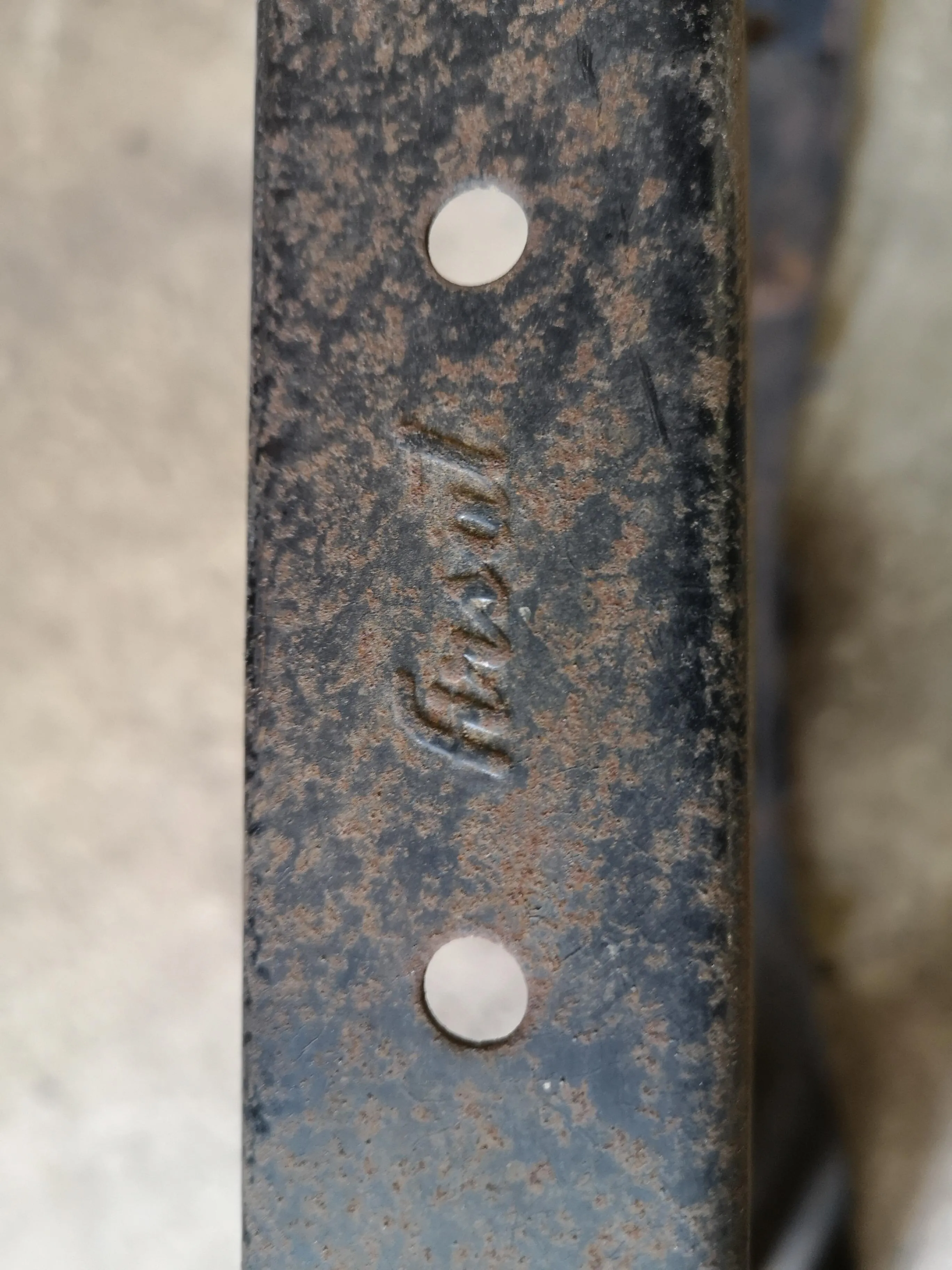

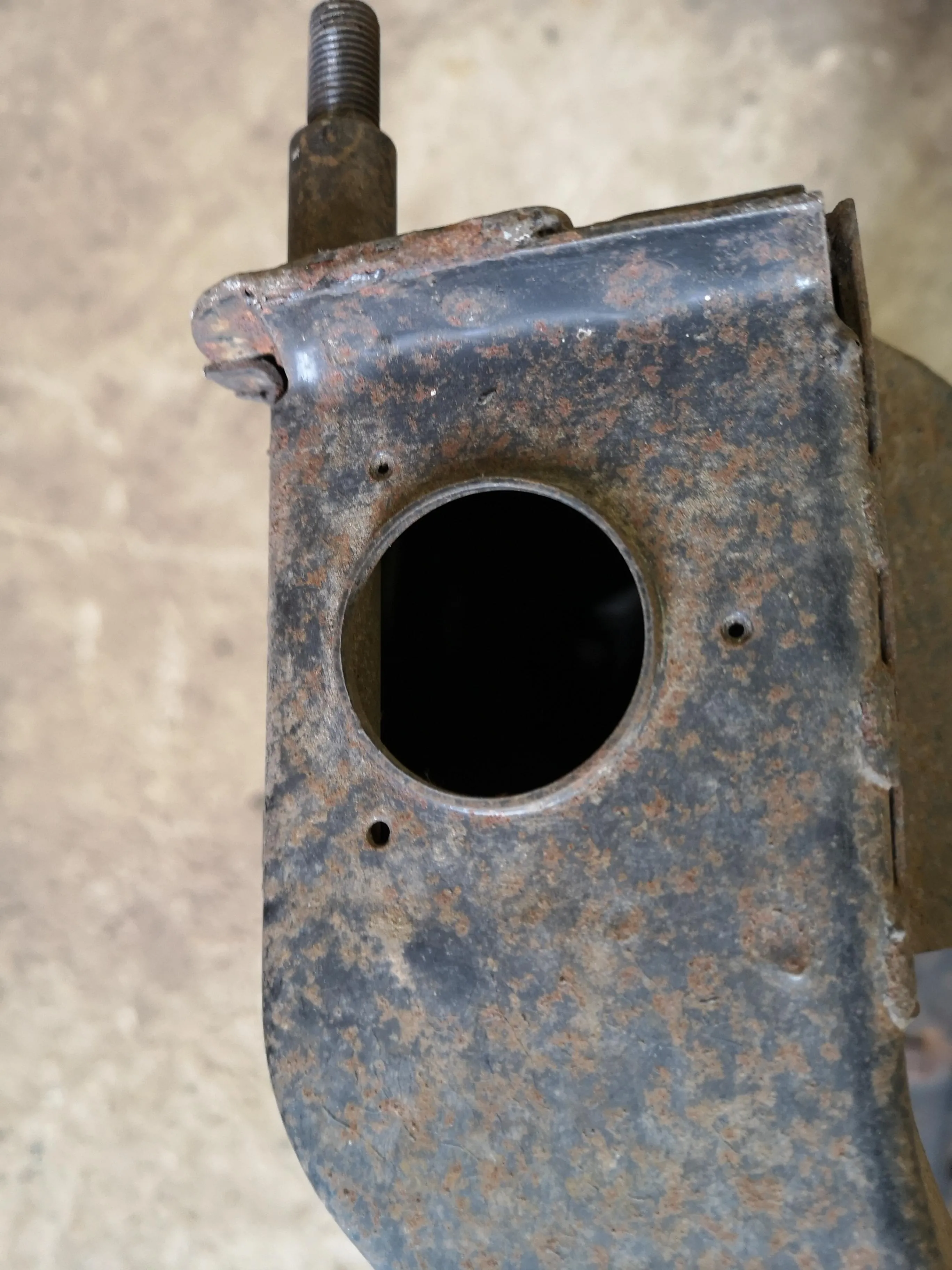

    ich hab hier einen NOS Hilfsrahmen von Firsat, laut Prägung an der Querstrebe hinten. Um die Öffnungen hinter den Federelementen sind auch drei kleine Bohrungen, eventuell für Blechschrauben?
    Ist das was besonderes? Geht jetzt erstmal zum Strahlen und Spritzverzinken...

  • Die Bohrungen sind für das Blech das bei Hydrolastik drauf kommen würde.
    Firsat Rahmen sind natürlich etwas seltener, tauchen aber immer mal auf und sind nicht anders/besser.

  • Vill hätt ich noch sagen sollen firat ist natürlich aus Italien. Dürfte auch eine Benzinpumpenentlüftungsbohrung haben die englische nicht haben. Ist es den ein trockener Rahmen?
