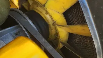

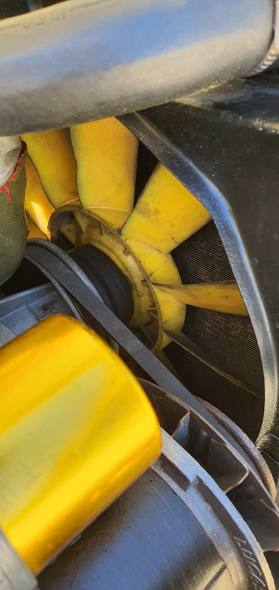

    Hab mal ein Bild vom Kühlerlüfter gemacht und hier im Forum einiges gelesen.Es scheint so dass der Lüfter falsch herum montiert wurde.Könnt ihr das bestätigen und kann das allein die Ursache sein?

  • falsch herum aber meines Erachtens liegt das Temperaturproblem auch noch woanders.

    Der bereits angesprochen falsch herum montierte Lüfter --es muß immer die glatte Seite zum Motor zeigen und den in den Motoraum hinainschauenden Betrachter ansehen-- dürfte ca. 25% weniger Luft befördern, als es ein korrekt montierter tut.
    Fluggerätemechaniker (?ob Bezeichnung so korrekt?) 'Madblack' hatte das vor Zeiten einmal präzise berechnet. Die Suche wird das hergeben.

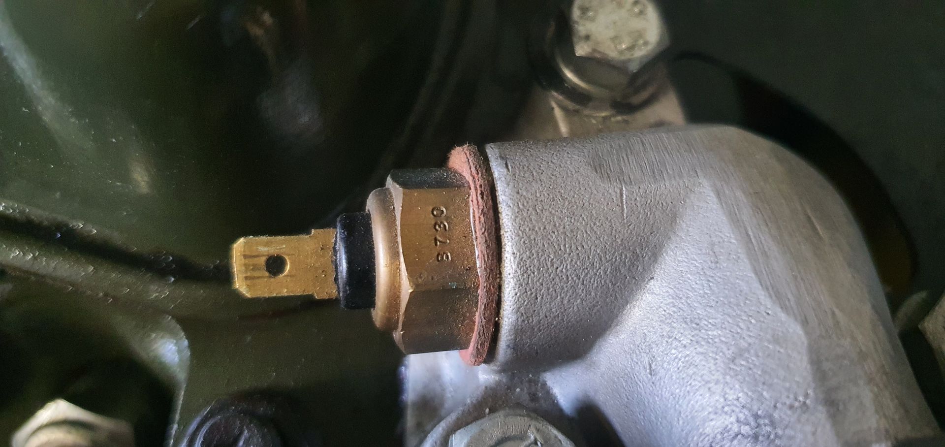

  • Hier mal ein Bild vom Sensor.
    25% hört sich viel an.Es müsste also eine deutliche Verbesserung bringen das Rad richtig herum zu montieren?!

  • Scheint der korrekte Fühler zu sein, allerdings ist das Bild nicht vergrößerbar.
    Zwischen Schlüsselflächewn und innerem Ring ist ein farblicher Ring.
    Ist der schwarz oder rot ?

    Besser über die Suche den Beitrag von `Madblack` aufsuchen.
    Tatsächlich ist es nennenswert.
    Jeder 5. oder 10. 1000er Vergasermini weist dieses Problem allerdings auf, da es bei demontierter Antriebseinheit logisch schien, daß die 'schöne' Seite nach aussen zeigt.
    Ist die Einheit aber erst einmal drin , ist es eben genau anders herum.

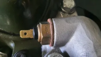

  • hier nochmal ein Foto des Sensors
    Heute 2mal (hin und zurück,standzeit 3h) ca. 20min Stadtfahrt (30 bis 50 km/h) bei 30 Grad Aussentemp..Anzeige zwischen Mitte und Hot, oberer Kühlerschlauch heiss.

  • Fühlen reicht nicht, Du musst messen, damit Du das Problem lösen kannst.
    Was heißt heiß? 100 Grad oder 60 Grad Wassertemperatur?

  • Dabei aber bitte beachten, daß der Fühler 1964-68 (GTR104) ein anderer ist, als der üblicherweise verwandte GTR101.
    Deshalb die Frage nach der Farbkennung.
    Andreas Hohls P.S.: Es darf wohl unterstellt werden, daß die Reige 'englischer Mini' GTR101 beschreibt.

  • Hallo, am besten du misst die Temperatur in der Nähe des Fühlers mal mit einem Infrarotthermometer, dann weiß man relativ genau, ob die Temperaturanzeige richtig anzeigt. Die ist oft davon weit entfernt.
    Hab mich damit vor einiger Zeit beschäftigt und den Temperaturfühler entsprechend "angepasst".
