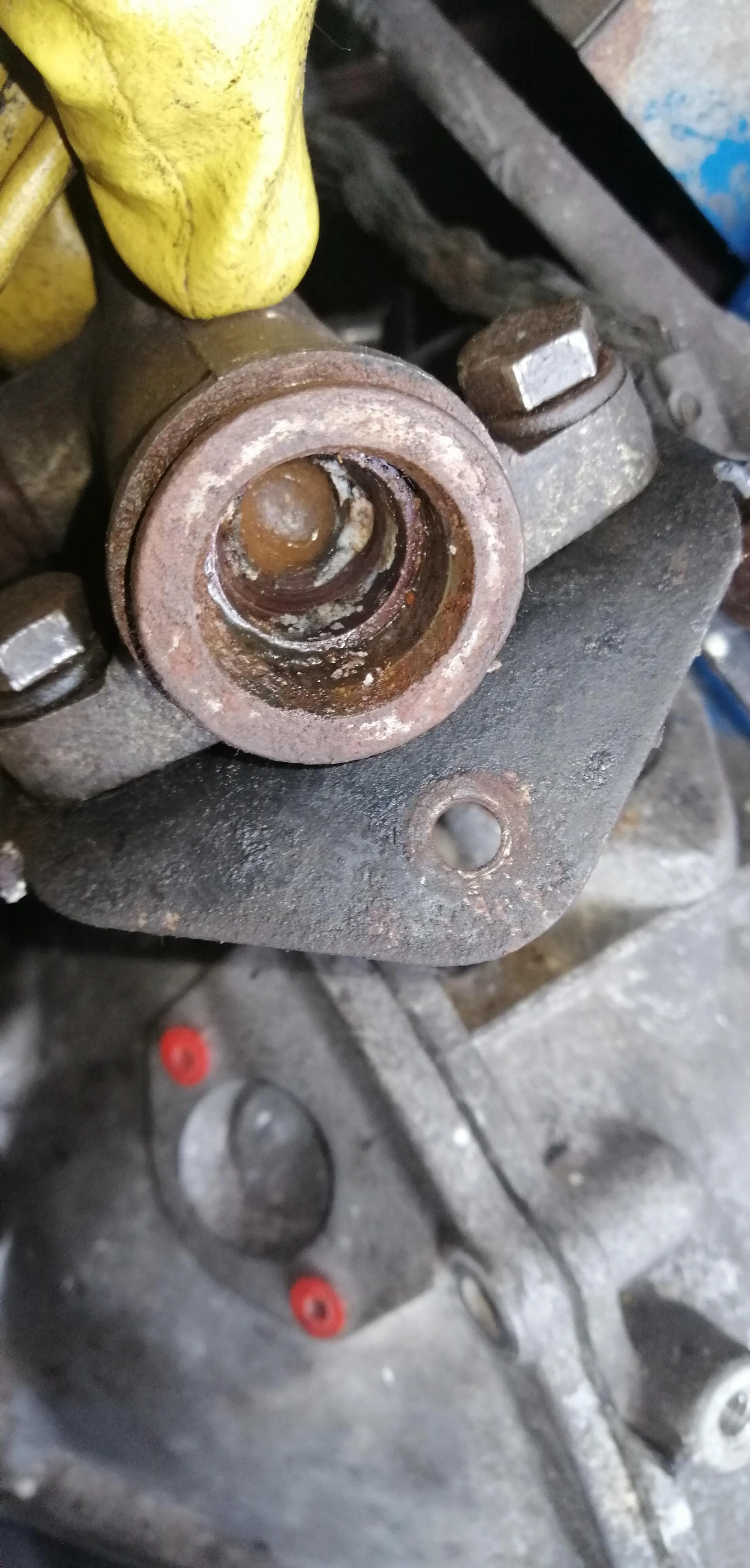

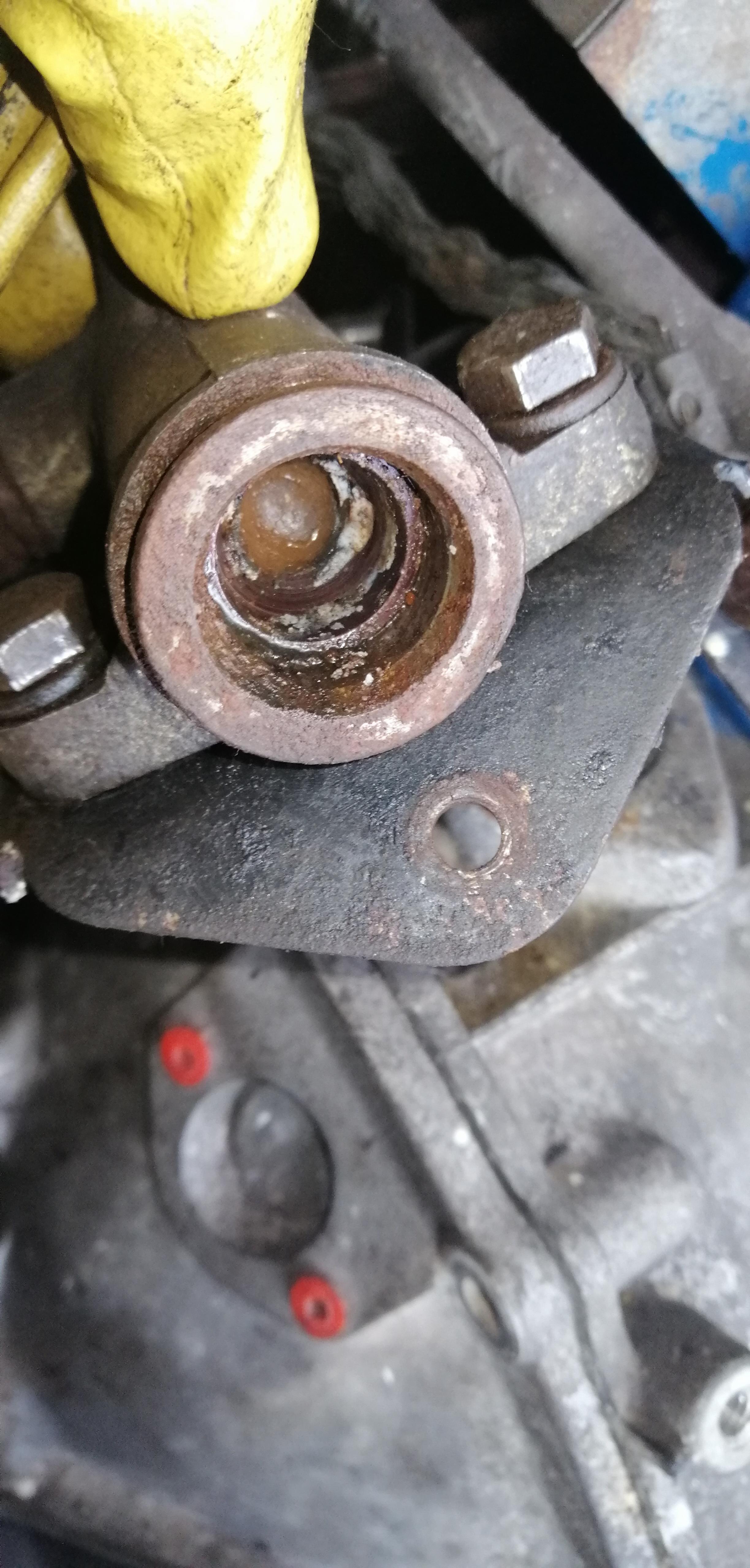

  • Mir ist hier gerade Mal der Zylinder ins Auge gefallen. Kann es sein dass der da wo er jetzt ist vom Rost blockiert wird?
    Reindrücken lässt er sich ohne Probleme, aber eventuell fährt er ja nicht komplett aus. Wie sieht so ein Zylinder denn im guten Zustand aus und auf welcher Endposition ist der diese Pfanne
  • Der Kolben beim Verto Zylinder hat keinen Anschlag.

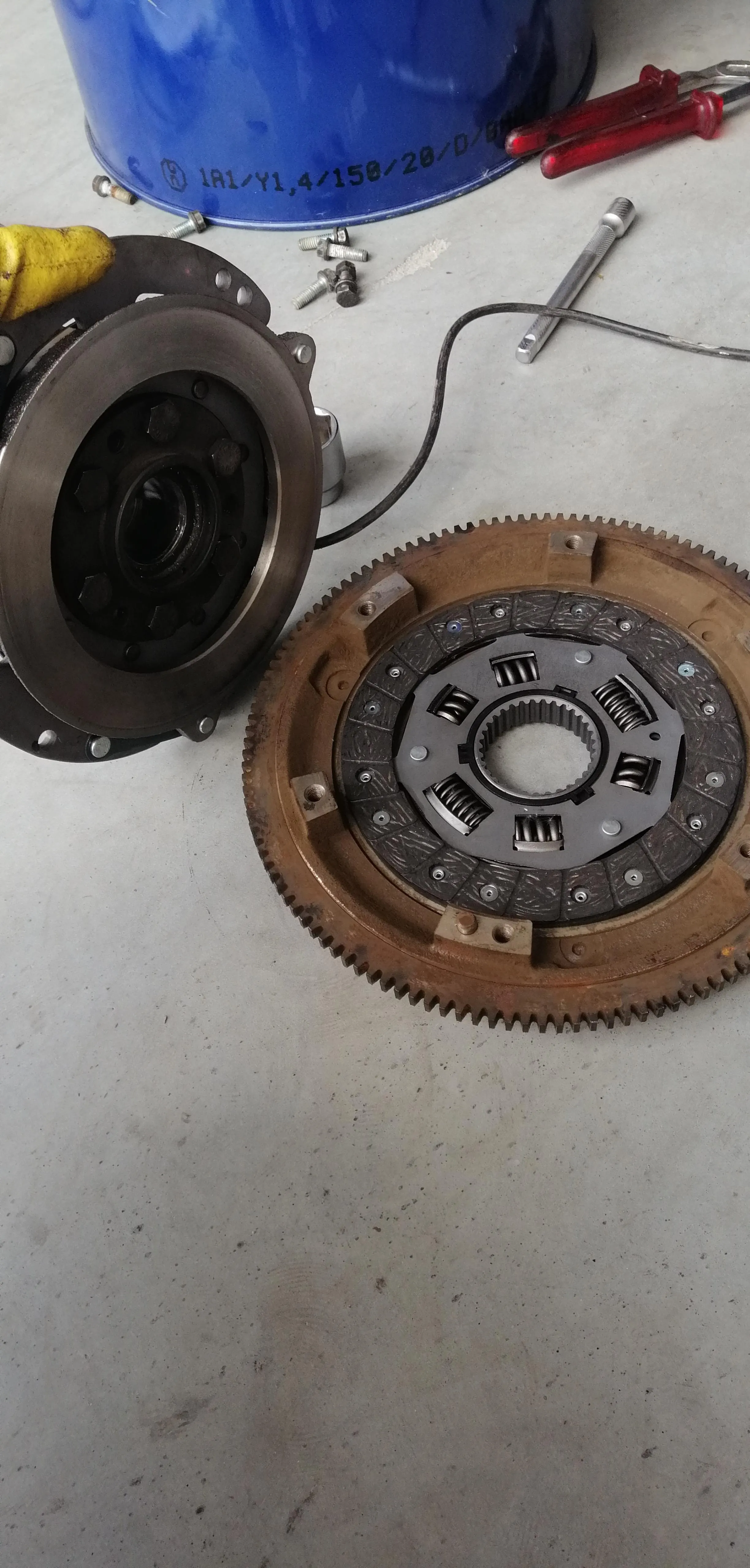

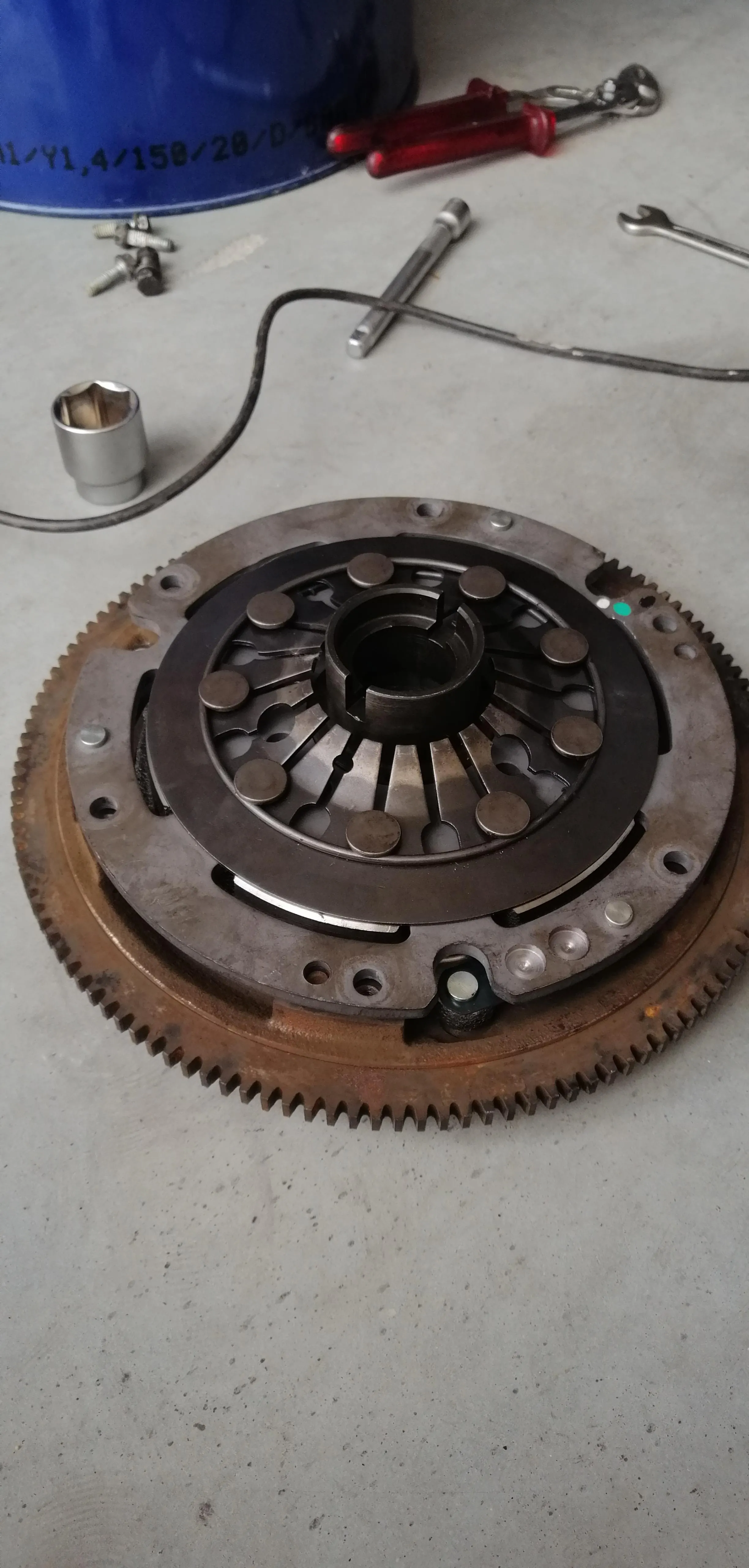

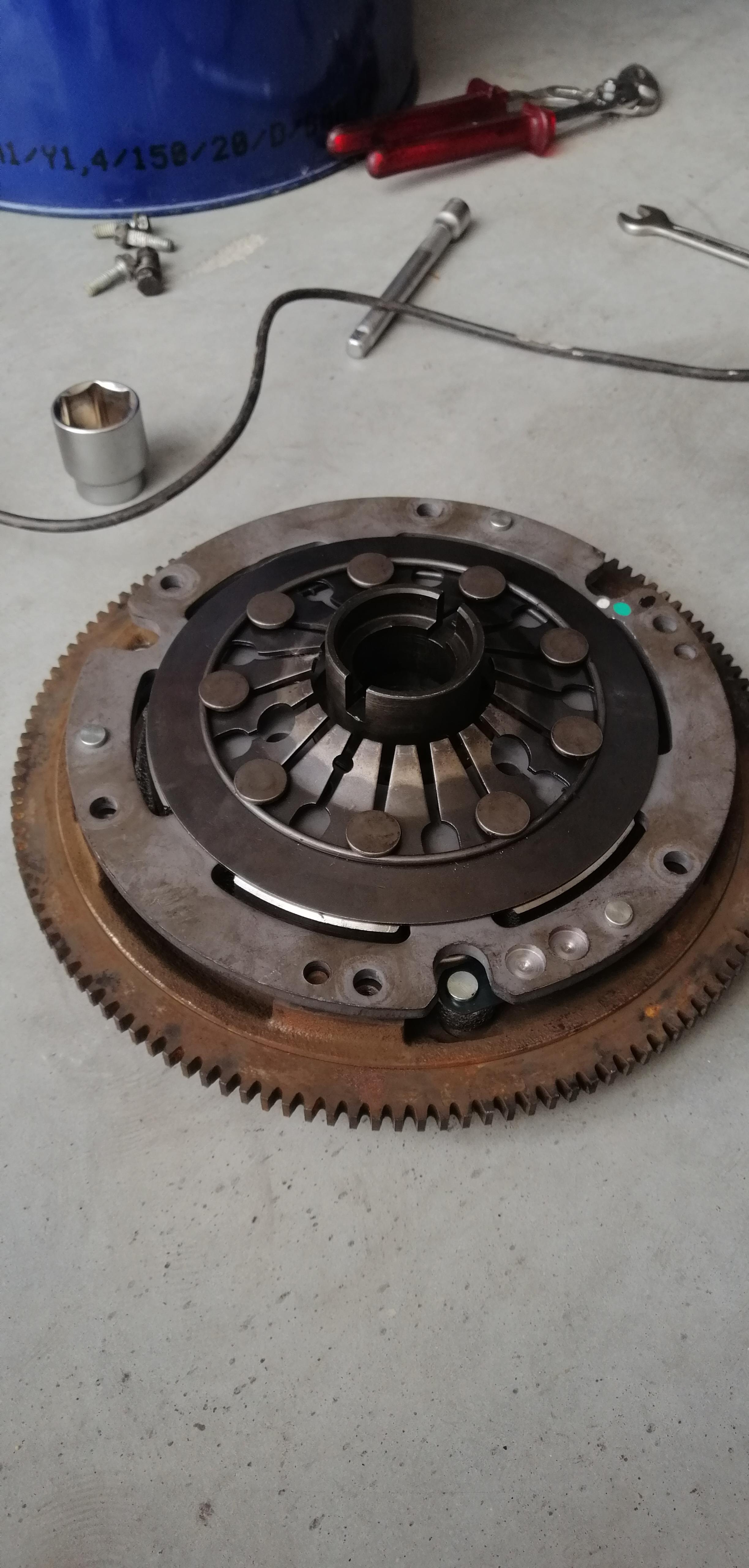

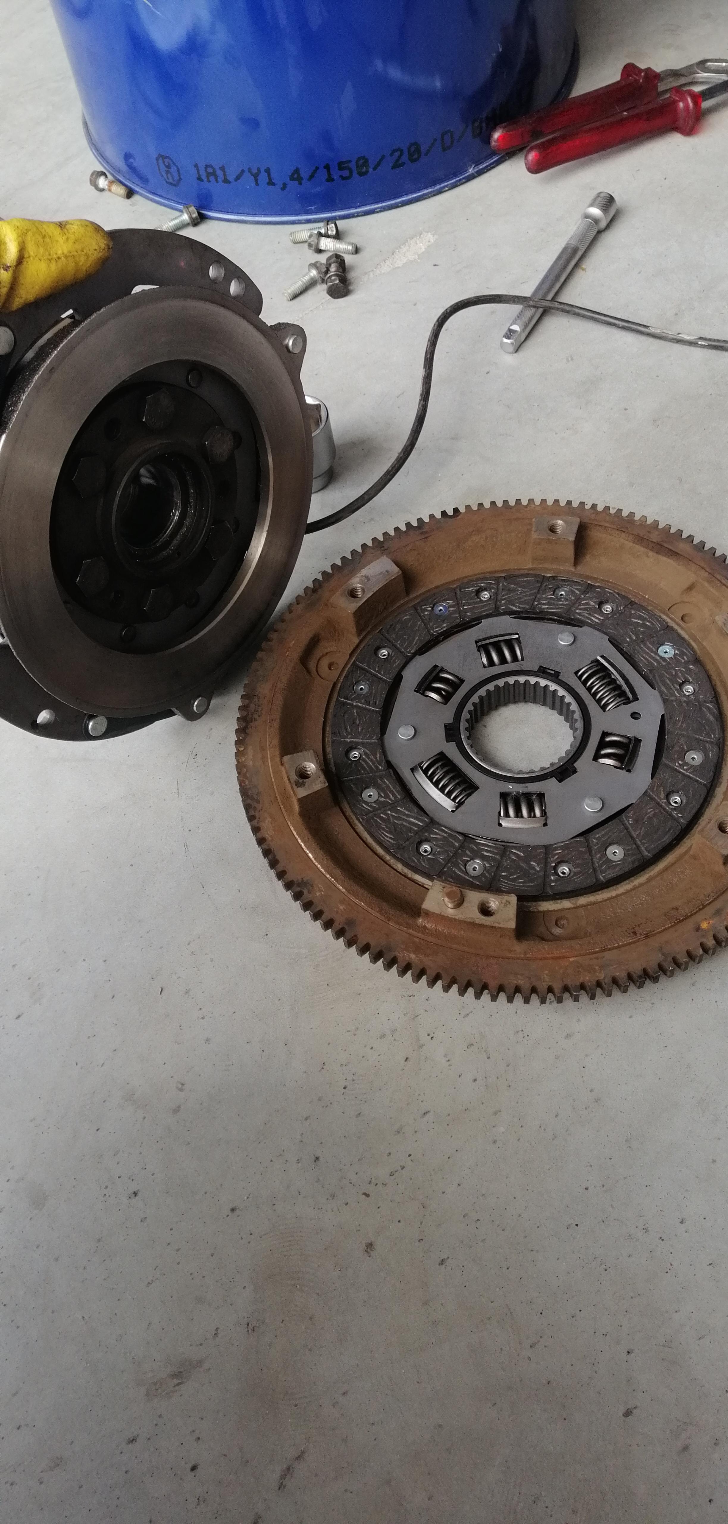

  • So Kupplung ist wieder raus und es war auch bei diesem Mal ein großer Spaß.
    Eingebaut war das gute Stück so (natürlich sind die schrauben da schon raus, waren aber alle fest):
    Die Kupplung und alles andere war auch soweit frei von Öl oder anderen Verunreinigungen, zumindest was man mit bloßen Auge sehen konnte.

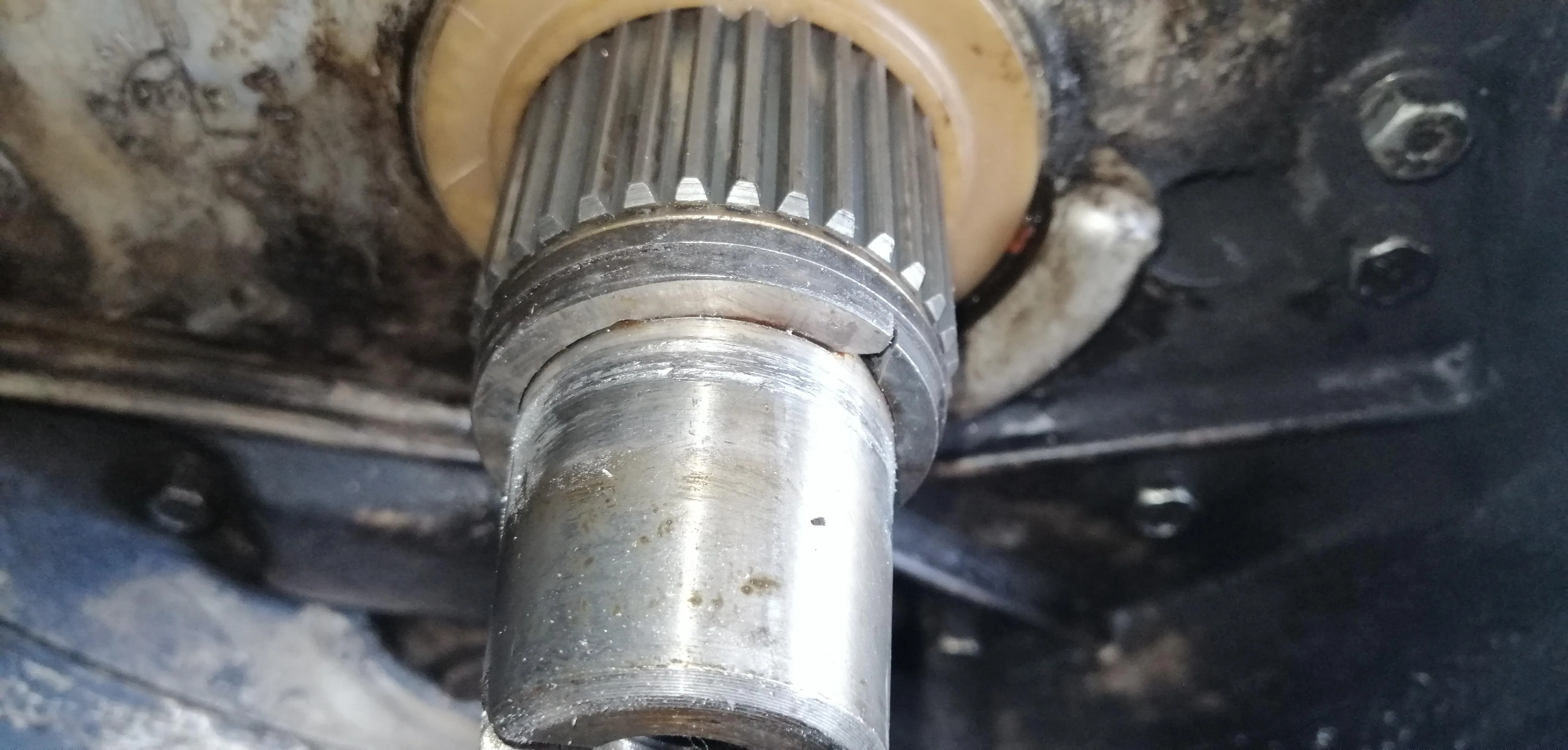

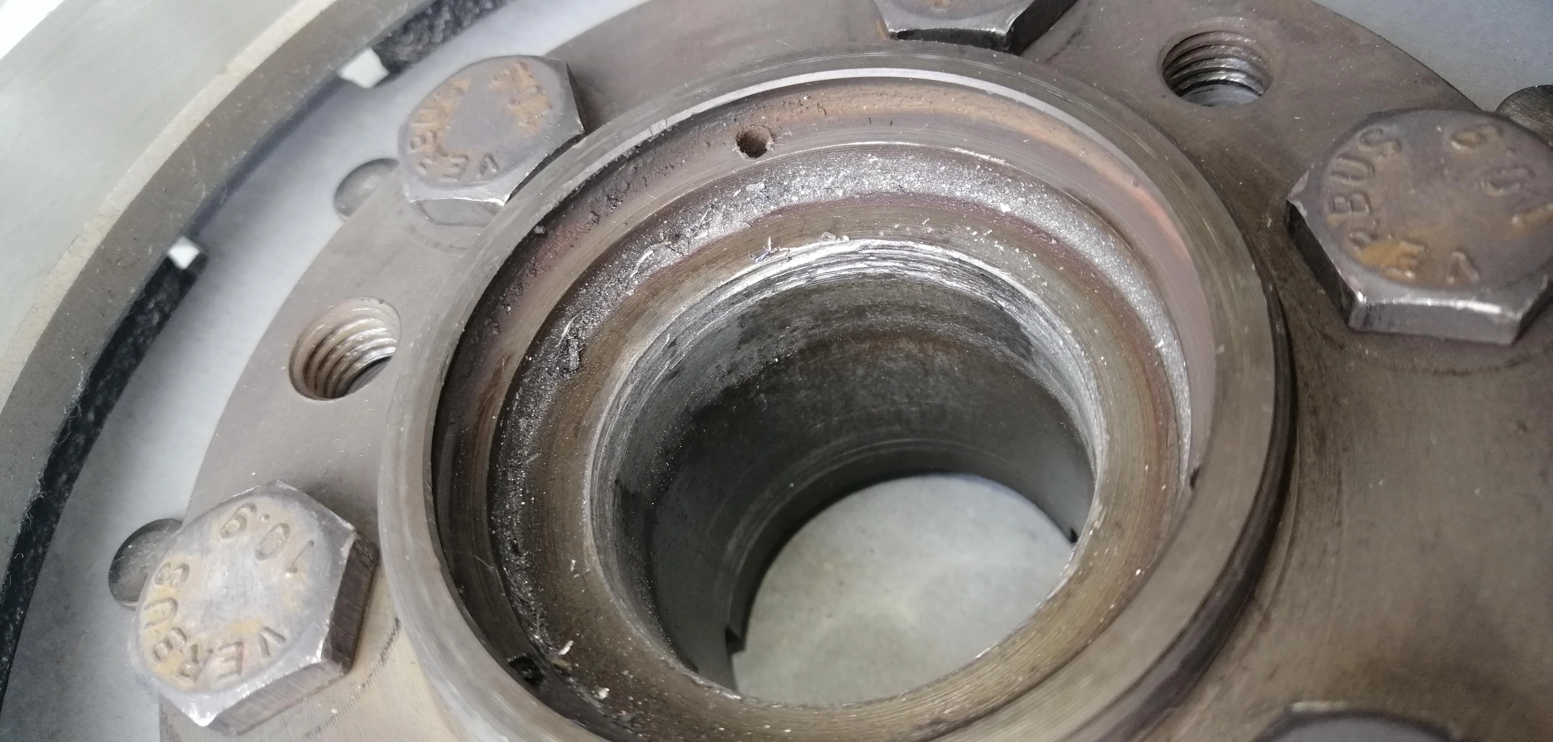

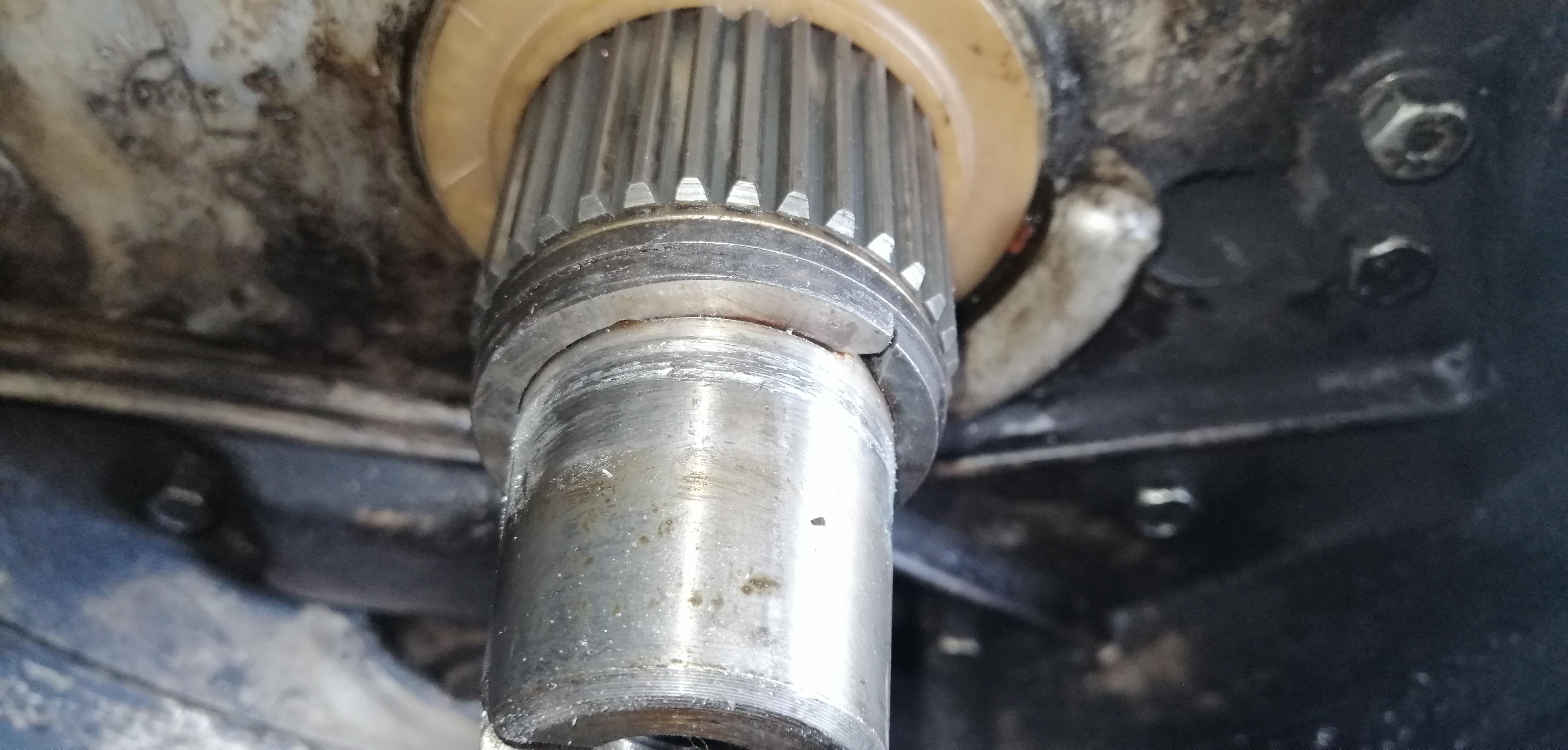

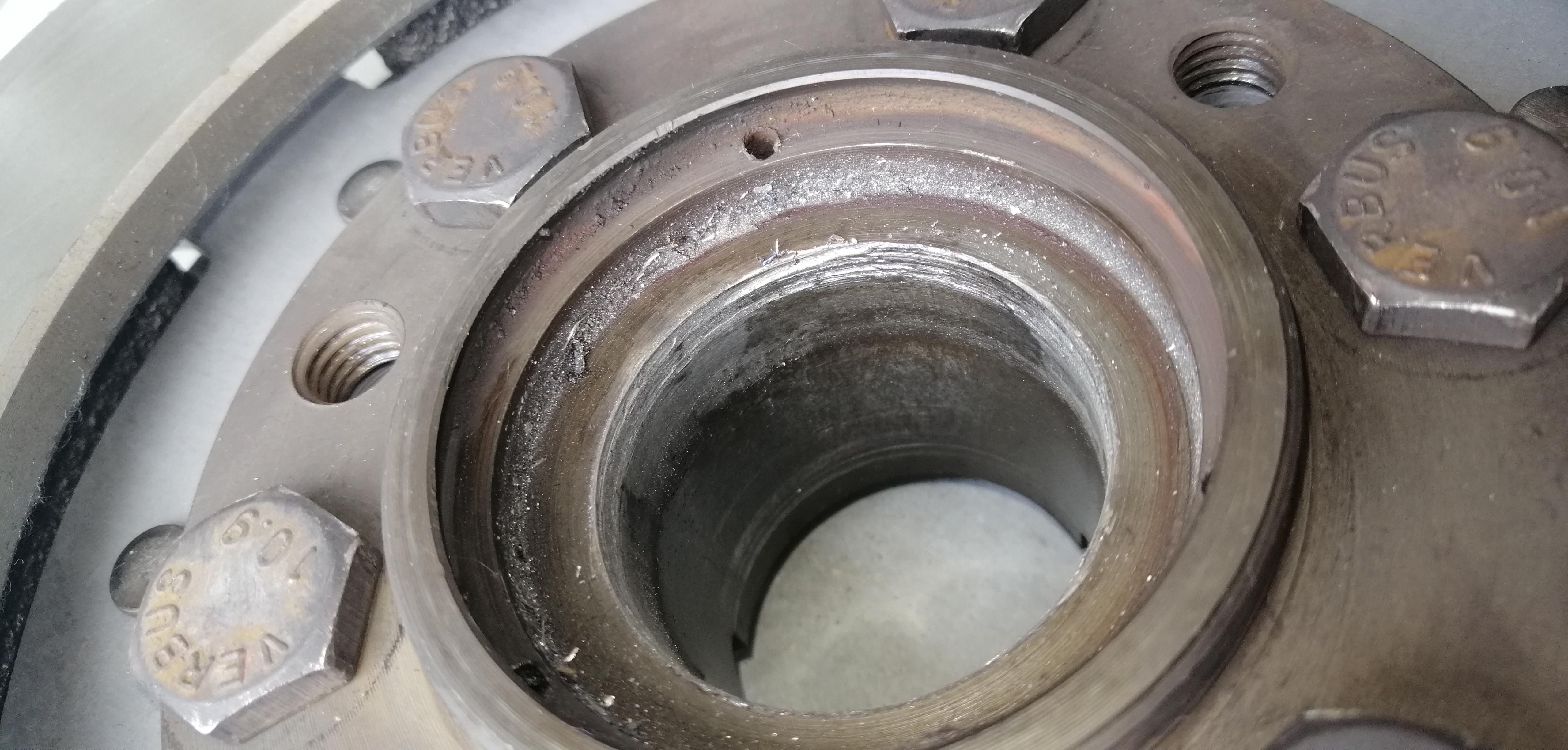

    Eine Sache die mir jedoch aufgefallen ist ist folgende:
    Ein paar freundliche Spähne haben sich zu Wort gemeldet, sahen ziemlich frisch aus. Die haben wohl nichts mit meinem Ursprünglichen Problem zu tun, schön ist aber auch was anderes.
  • Das würde ich schon so sehen daß sich die Kupplungseinheit auf dem KW-Zapfen gedreht hat.
    Sicher dass die Scheibe mit der Nut montiert war?
    Gruss Andy

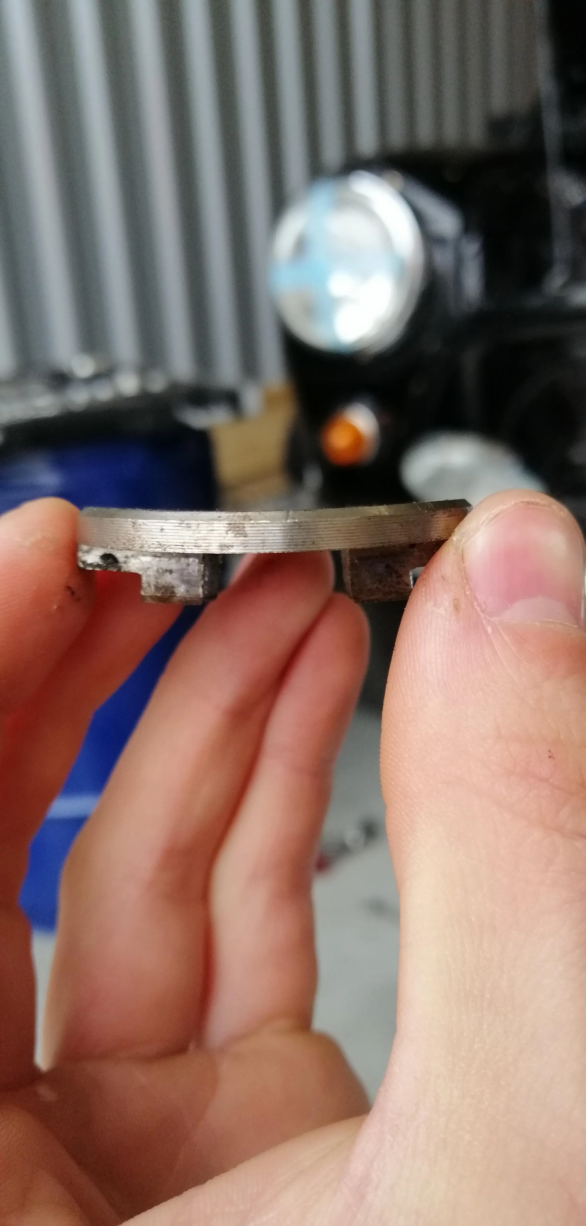

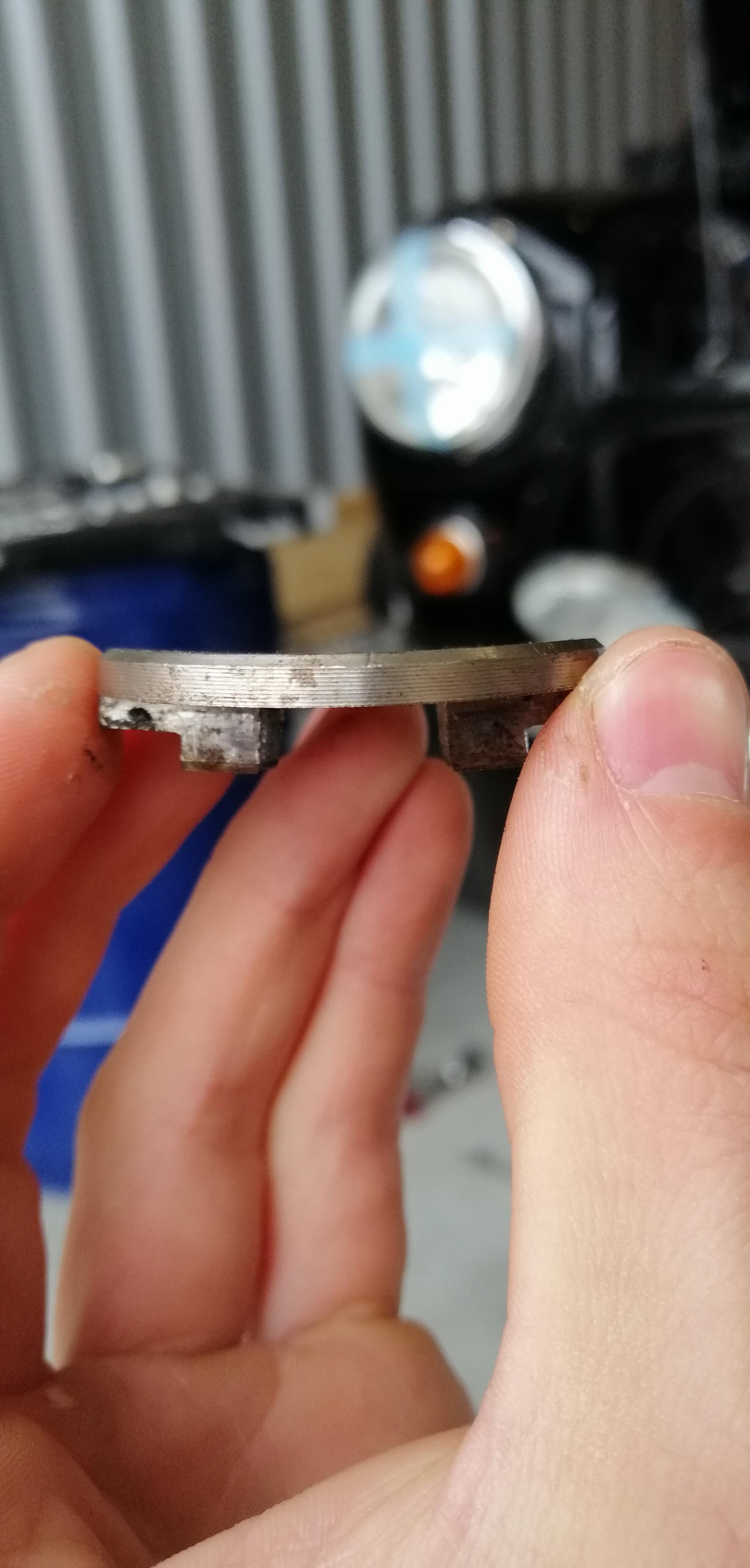

    Du meinst diese kleine "Unterlegscheibe", die in die zwei Einsparungen in den Zapfen greift? Jawohl, die war wo sie hingehörte
    Edit: Jetzt wo du es sagst könnte ich wohl nicht garantieren, dass die Scheibe auch korrekt in die Einsparung gegriffen hat. Das würde dem ganzen natürlich sehr viel Spiel geben bzw. hätte die Kupplung deutlich weniger Anpresskraft, was sich im Rutschen bei hohen Drehzahlen bemerkbar machen würde...
  • Und die Zapfen waren auch in der Nut? Gibt's Abdrücke auf der KW oder dem Konusteil?
    Gruss Andy
  • Zeig mal die Zapfen der Scheibe...die müssten etwas verdrückt sein...
    Gruss Andy
  • Sieht nach Montagefehler aus.Wenn man die Schwungradzentrierungunterlegscheibe nicht exakt montiert passieren solche Fehler.Mach ein Foto dann kann man es sehen. Gruss

  • Auch ein guter Hinweis!
    Also, alles aufgeworfene Material mit Schleifleinen entfernen, Konusteil und KW entfetten und ordentlich montieren. 150Nm Drehmoment...
    Viel Erfolg!
    Gruss Andy
  • Wenn die Kupplung noch unten ist, es schadet nie die C-Scheibe auf der Kurbelwelle um 180 grad zu drehen, die ist meist einseitig abgenutzt.

    Auf den Konus der Kurbelwelle, auf dem die Nabe des Kupplungs-Automaten sitzt, kommt gar nichts. Das muss trocken, sauber und Fett-frei montiert werden!
