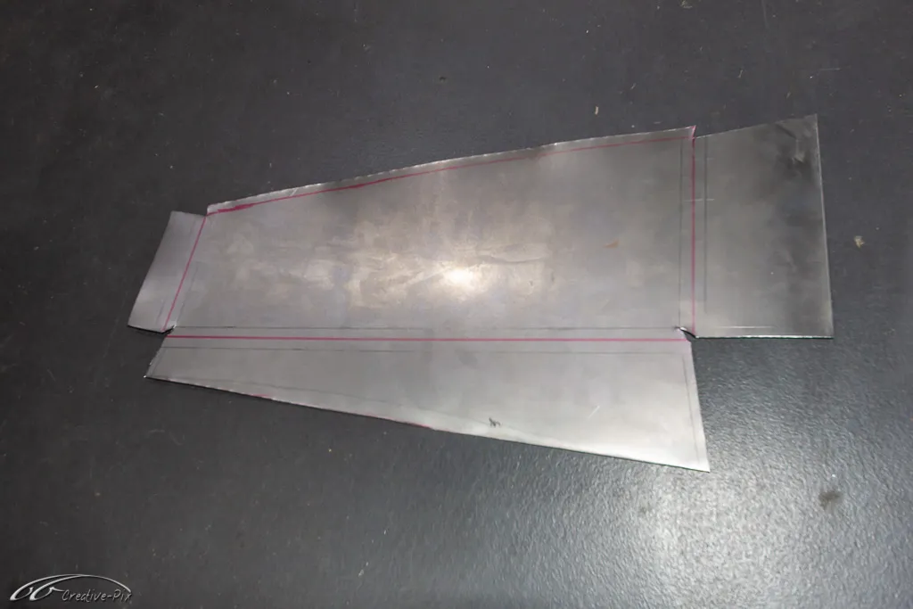

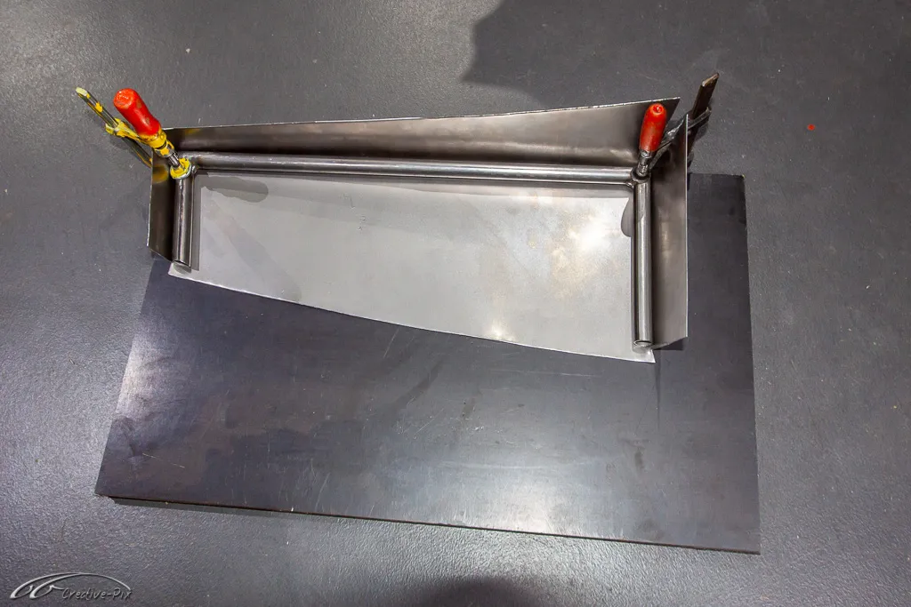

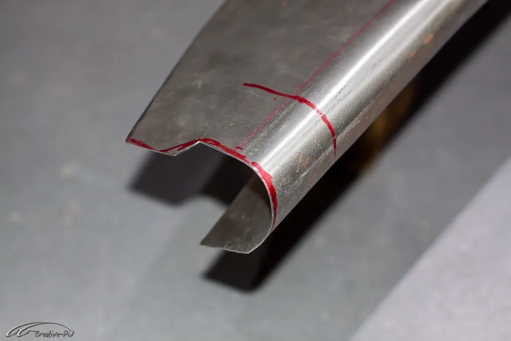

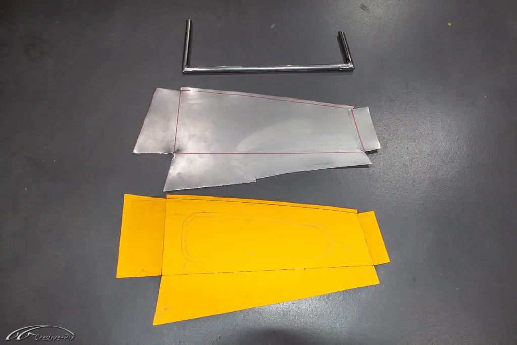

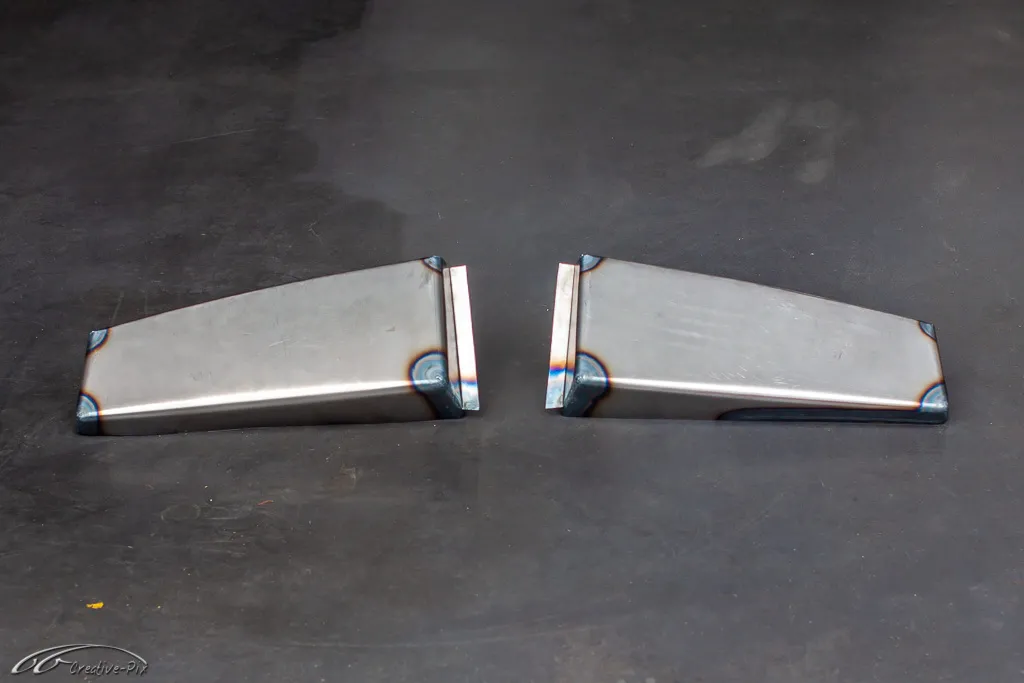

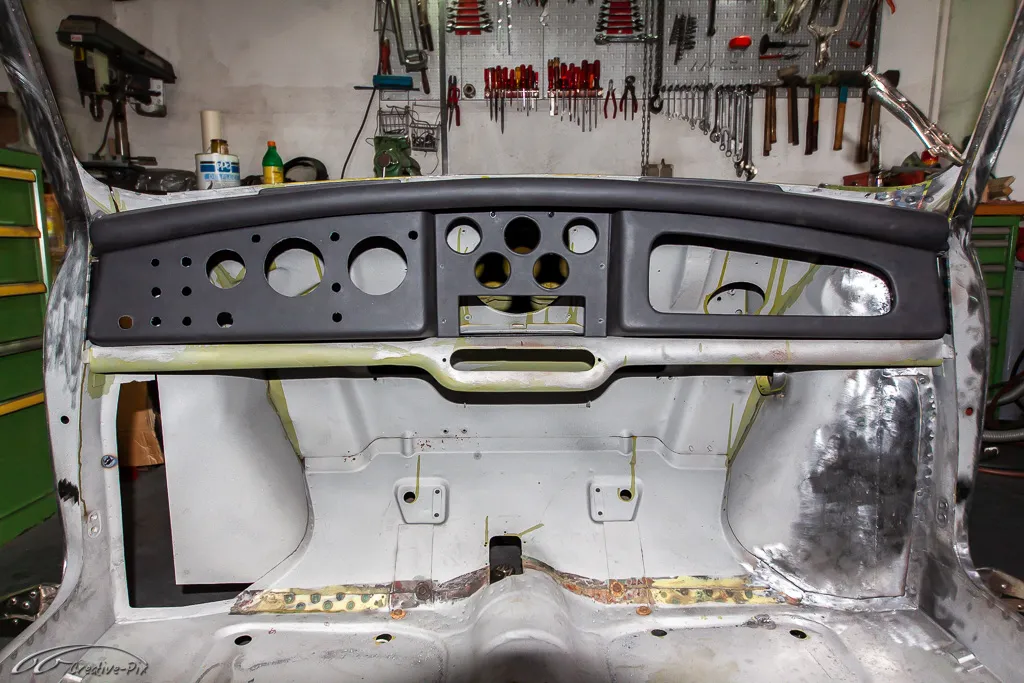

Die Grundform für den Sichtschutz ist schon einmal festgelegt. Wie der dann im Fahrzeug zu befestigen ist, wird sich ergeben wenn alle Cockpit-Elemente beieinander sind. Daher habe ich mich als nächstes an die beiden Kästen gemacht. Der eine ist für das Handschuhfach, im anderen werden die Instrumente ihr neues Zuhause haben. Hier war die Herausforderung nicht einfach die Kanten umzuknicken, sondern, wie im Original, weiche Radien zu formen. Aus einem Stahlrohr habe ich dann eine Schablone gebaut. Um die Schablone sollte sich dann das Blech gut drumlegen lassen. Das hat in der Praxis auch prima geklappt. Wichtig ist jedoch, dass der Zuschnitt auch von vornherein die Radien mitberücksichtigt. Tricky waren dann die kugelförmigen Ecken, an denen die Radien in zwei Richtungen verlaufen mussten. Nach dem Verschweißen der Kanten die Bleche noch ein bisschen geglättet, die Ecken nachgedengelt und die Kästen hatten ihre gewünschte Form.

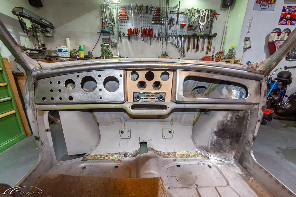

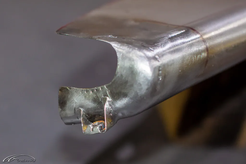

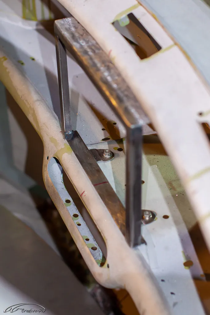

Ein zentraler Rahmen nimmt einerseits die mittigen Zusatzinstrumente und das Radio auf, ist aber auch gleichzeitig das primäre Teil zur Befestigung für den Sichtschutz und die beiden Kästen. Für den Sichtschutz habe ich noch ein paar abgerundete Endstücke gebaut und angeschweißt. An der Anordnung der Instrumente und Schalter habe ich eine Weile rumgedoktert, aber der erste Eindruck entspricht schon mal weitestgehend meinen Vorstellungen.

Der wird wunderschön Doc!

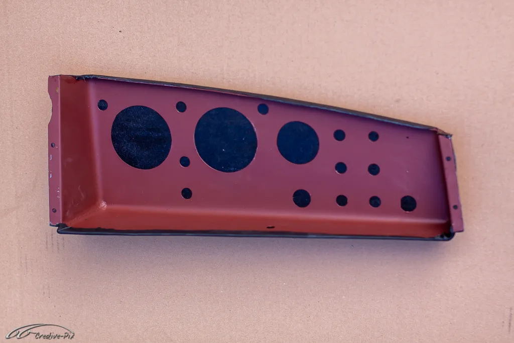

Damit man nochmal Original und Neuinterpretation besser vergleichen kann. Ich kann schon jetzt sagen: In Blech gefällt's mir besser.

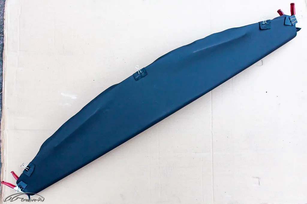

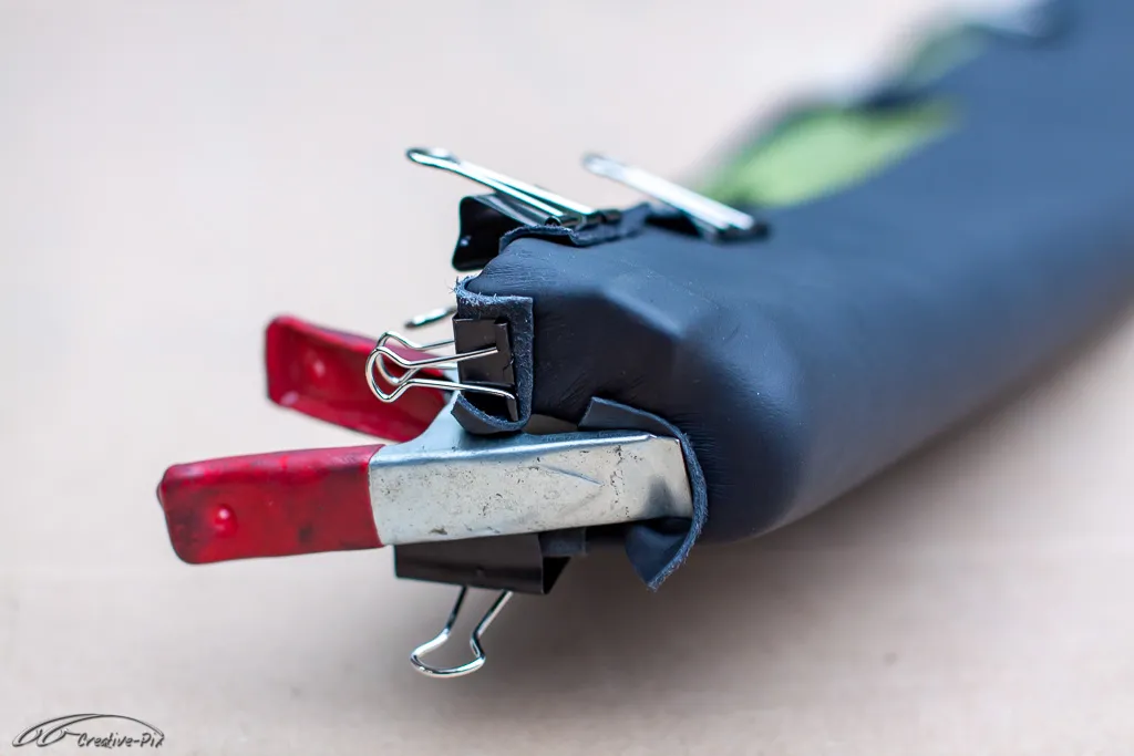

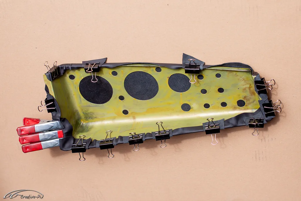

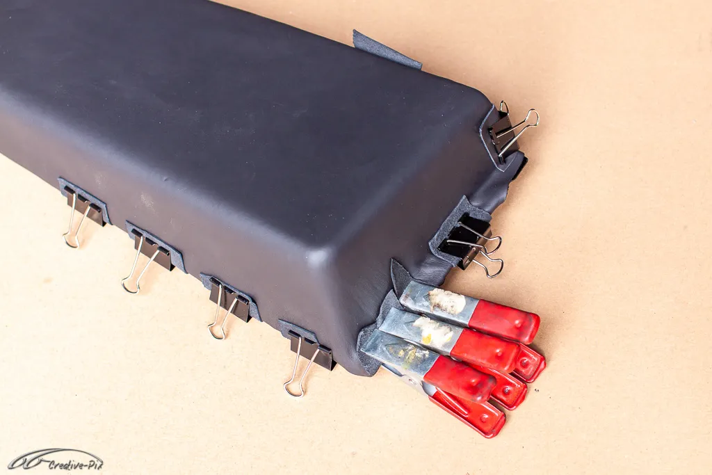

Um das Leder aber in Form zu bringen muss man es vorher gut nass machen. Ich habe die zugeschnittenen Stücke für ein paar Minuten in einen Eimer mit Wasser gelegt, damit sie sich vollsaugen konnten. Dann habe ich das Leder über die verschiedenen Bauteile vom Armaturenbrett gespannt und mit zahlreichen Klammern fixiert. So habe ich die Lederstücke dann für ein bis zwei Tage trocknen lassen. Das geht natürlich auch wieder nicht bei allen Bauteilen im Fahrzeug, daher hat Kunstleder eben auch seine spezifischen Einsatzzwecke.

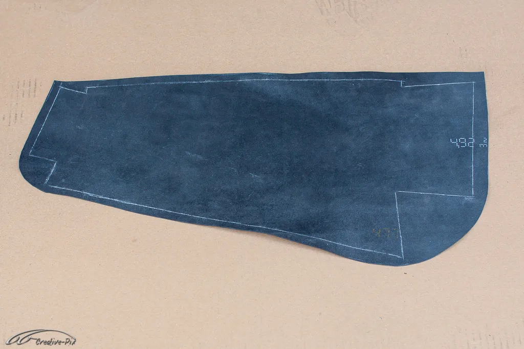

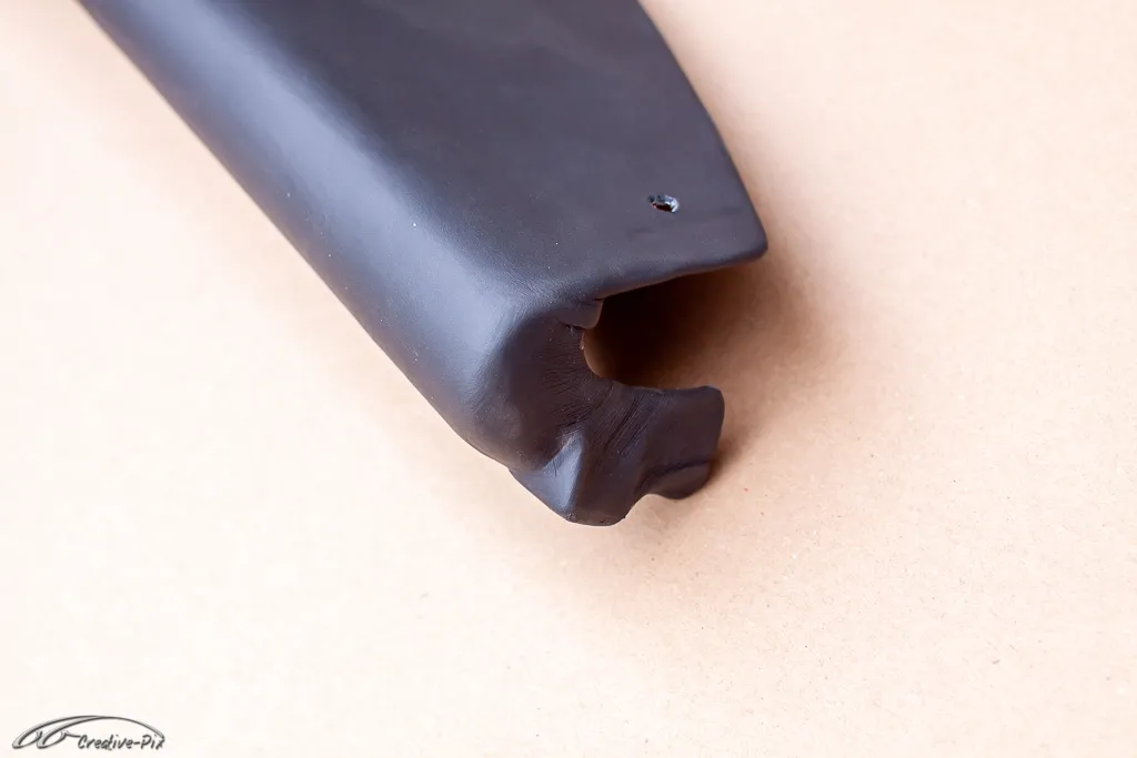

Nachdem nun die eingeweichten Lederstücke in exakt fixierter Position alle ausreichend trocknen konnten, haben sie weitestgehend die neue Form beibehalten. Das macht das Verkleben um einiges leichter.
Mit einem vernünftigen Textilkleber vom Schuster lassen sich alle Teile problemlos beziehen und verkleben.
Das muss nicht immer in einem Durchgang passieren. In manchen Fällen ist es auch sinnvoll es in Etappen zu verkleben.
Insbesondere bei dem langen Sichtschutz war natürlich wichtig, das Lederstück präzise zu positionieren, damit es später an allen Kanten und Ecken gleich gut passt.
Mit dem Ergebnis bin ich ziemlich zufrieden .

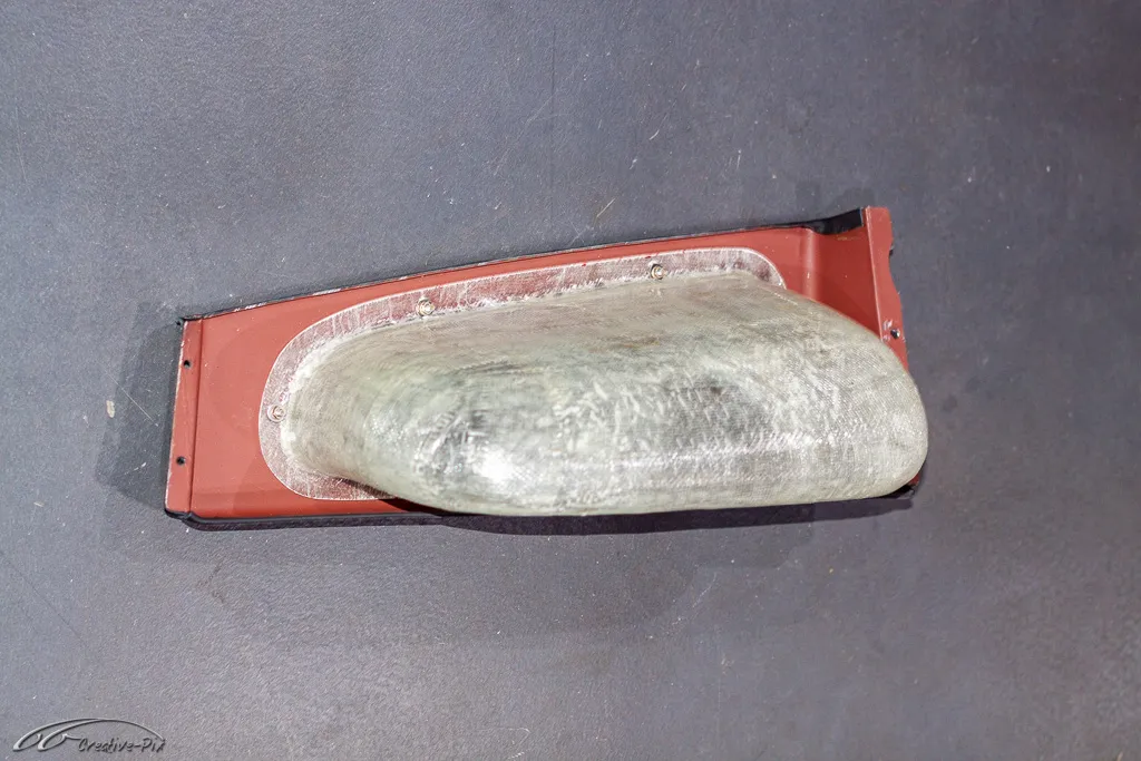

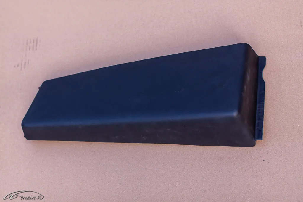

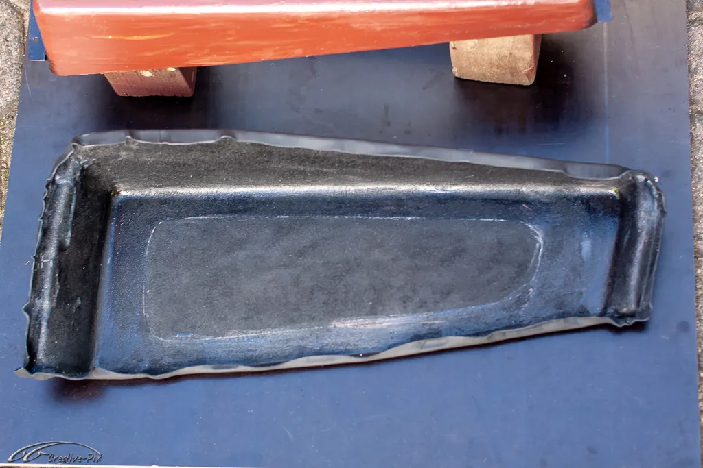

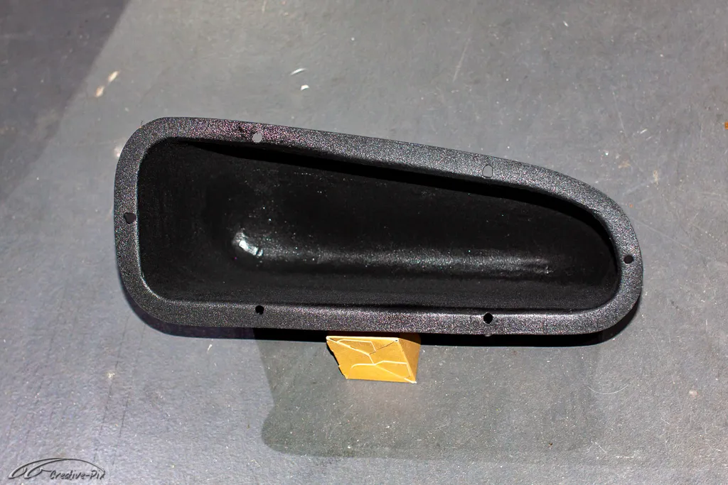

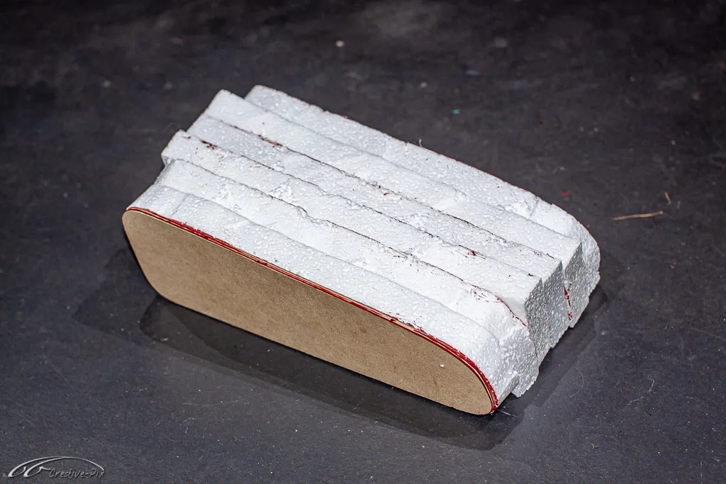

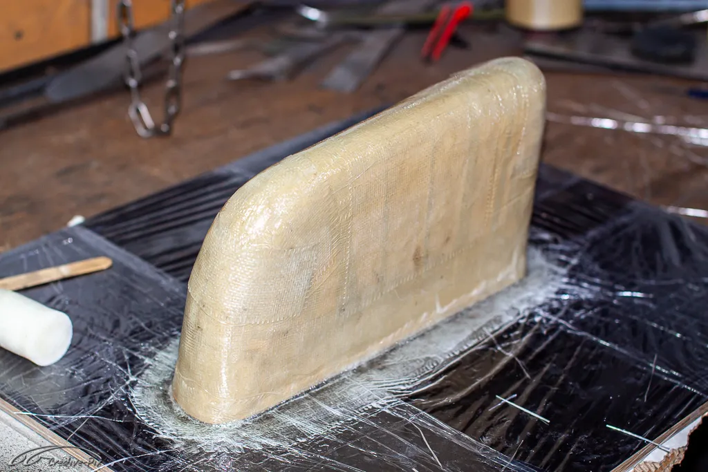

Ein Handschuhfach ohne Fach ist auch für die Handschuhe einfach nicht schön. Und da ja alles bisher selber gebaut ist, habe ich auch nicht viel Hoffnung gehabt ein fertiges passendes Fach zu finden. Nun ja, GFK-Arbeiten gehören wie erwähnt nicht direkt zu meinen Lieblingstätigkeiten, aber manchmal muss es einfach sein.
Als erstes habe ich mit ein paar Styroporstücken einen passenden Block zusammengeklebt und dann das Ganze in Form gebracht.
Dann die Form mit Packband umklebt, sodass ich darum herum laminieren konnte und beides später auch trennbar war.
Nach dem Aushärten und dem Zuschneiden der Ränder konnte ich es hinter dem Armaturenbrett einpassen. Passende Stehbolzen hatte ich schon vor dem Beziehen mit Leder eingeschweißt.
Nachdem alles passte habe ich es von innen mit schwarzem Strukturlack auslackiert. Jetzt freuen sich auch die Handschuhe wieder.

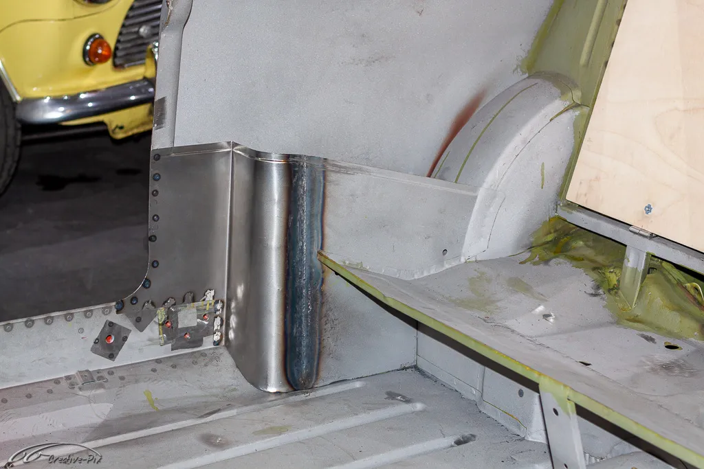

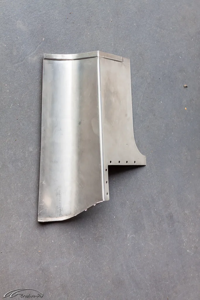

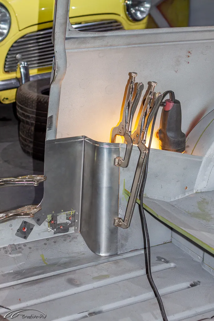

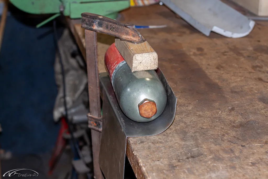

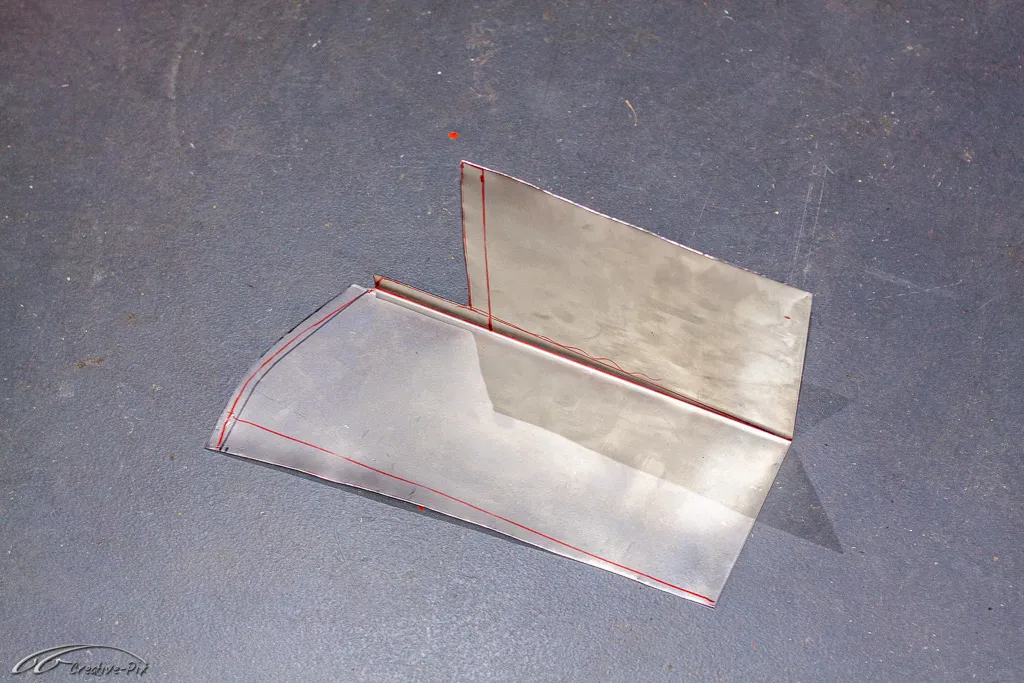

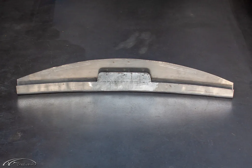

Da ich auch im Broadspeed möglichst bequem sitzen möchte, hatte ich auch den Querträger im Innenraum schon um 180° gedreht eingeschweißt. Die Sitzaufnahmen sind nun an der Rückseite. Das bringt natürlich nicht viel, solange der Sitz nicht auch genügend Platz nach hinten bekommt. Ich habe daher die hinteren Seitentaschen um 10 cm gekürzt. Ich hatte extra die herausgeschnittenen Stücke aufbewahrt, um sie weiter zu verwenden. Ich habe mich aber dann doch dafür entschieden sie direkt neu zu bauen. Ein passendes Blechstück einmal abgekantet, dann über zwei Gasflaschenkappen den Radius gebogen, oben noch eine Sicke für die Chromleiste geformt und dann eingeschweißt. Somit hat jetzt auch der Sitz genug Platz nach hinten bekommen.
